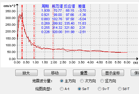

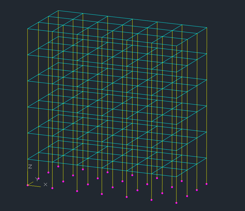

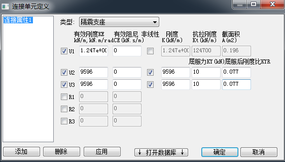

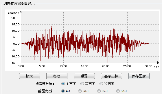

      为验证“有效刚度”会对FNA时程产生影响,设置了一个分析实例。分析采用如图1所示六层框架结构模型,结构底层布上隔震支座,隔震支座在竖向不考虑非线性,两个水平方向考虑非线性作用,隔震支座参数如图2所示。参数中隔震支座有效刚度和非线性初始刚度相同。分析中考虑设防烈度为9度多遇地震。为了保证时程计算结果和反应谱分析结果具有一定的可比性,采用软件自动生成的人工波进行时程分析计算,采用的人工波波形和波谱如图3,4所示。
图1 六层框架结构
图2 隔震支座参数设置
图3 人工波波形
图4人工波谱

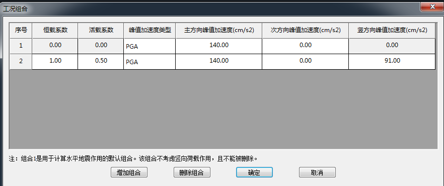

图5 时程计算的峰值加速度设置

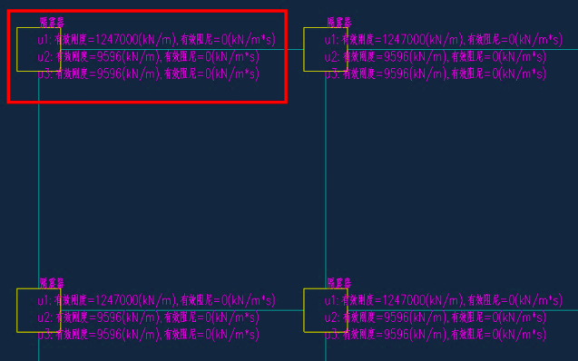

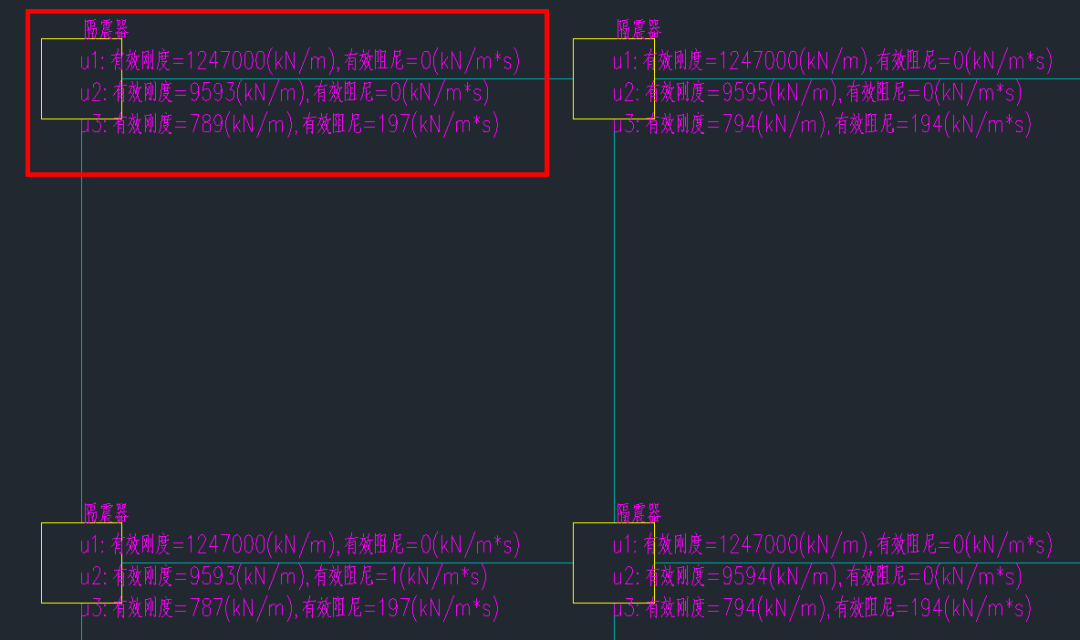

      隔震时程分析采用的主向峰值加速度和反应谱对应,只考虑主方向峰值加速度为140cm/s2和竖向峰值加速度为91 cm/s2,峰值加速度设置如图5所示。采用两种方案进行FNA:方案一,采用初始定义的有效刚度、有效阻尼,进行FNA时程分析,图6所示为反应谱计算所用的有效刚度和有效阻尼;方案二,先采用直接积分法计算非线性单元有效刚度和有效阻尼,回代入反应谱重新计算后,再进行FNA时程分析,图8所示为反应谱计算所用的有效刚度和有效阻尼。

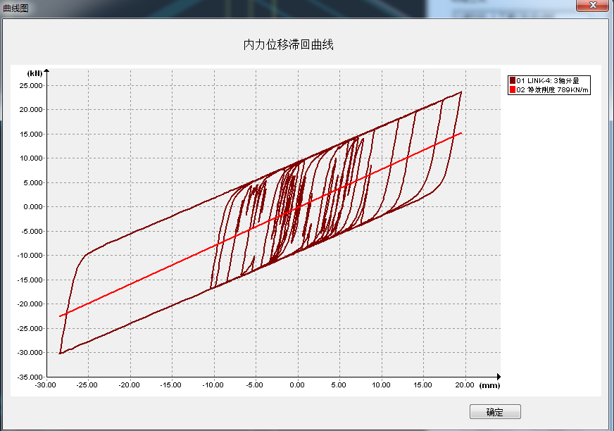

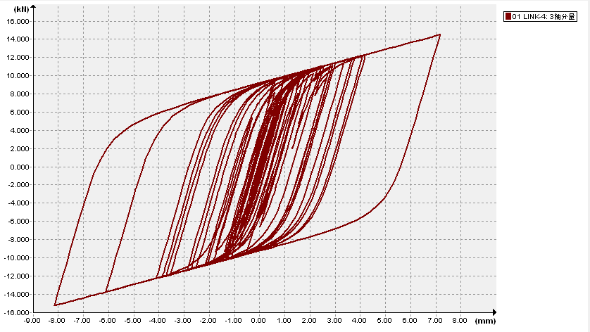

      通过对比,发现相同的单元在通过直接积分法计算后,有效刚度发生了很大的变化,如U3方向的初始有效刚度为9596(kN/m),采用直接积分法计算回代后刚度为789(kN/m),这是由于隔震单元发生了比较大的非线性变形,直接积分法计算的等效刚度相对初始刚度发生了很大变化。图7显示了隔震支座直接积分法计算中的滞回曲线,从图中看出在直接积分中隔震支座的滞回环非常饱满,发生了很大的非线性变形。
图6 初始有效刚度和有效阻尼
图7 直接积分法单元滞回曲线
图8回代的有效刚度和有效阻尼

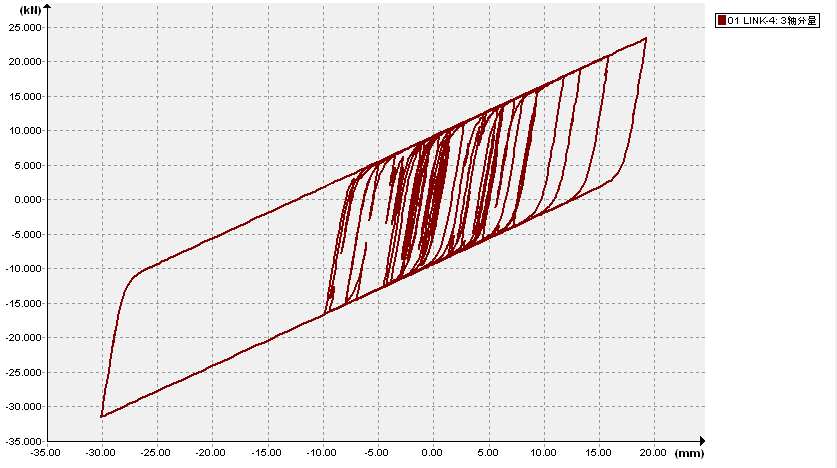

图9.a 方案一单元滞回曲线
图9.b 方案二滞回曲线
     图9a和9b给出了两种方案下隔震支座U3方向上的内力滞回曲线,对比可以看出,在回代有效刚度后,采用FNA方法计算的滞回曲线变形范围更大。

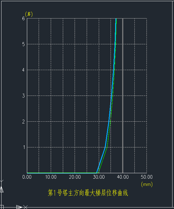

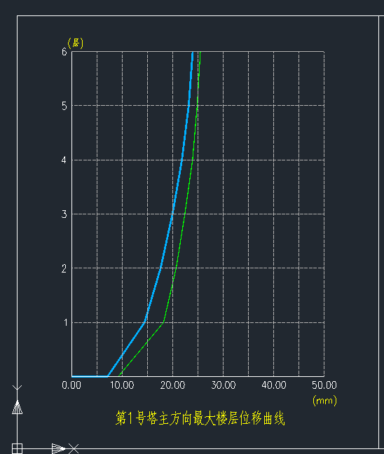

图10.a 方案一最大楼层位移
 图10.b 方案二最大楼层位移
     图10a和10b给出了两种方案下最大楼层位移曲线,对比可以看出:采用方案二反应谱(蓝线)楼层位移大;FNA方法位移(绿线)和反应谱(蓝线)位移吻合度更高。

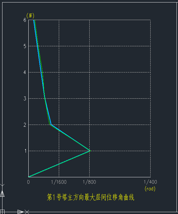

图11.a 方案一层间位移角

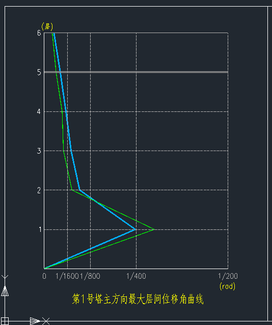

图11.b 方案二层间位移角
     图11a和11b给出了两种方案下层间位移角曲线,对比可以看出:采用方案二反应谱(蓝线)层间位移角小;FNA方法位移(绿线)和反应谱(蓝线)层间位移角吻合度更高。

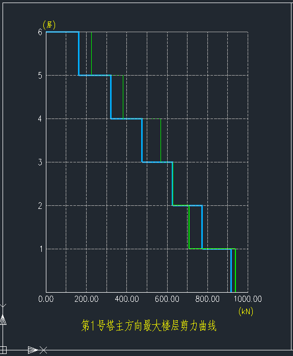

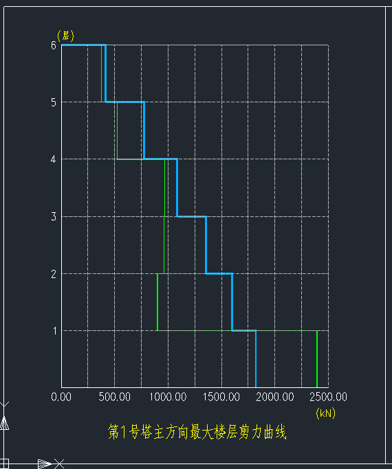

图12.a 方案一楼层剪力
 图12.b 方案二楼层剪力
      图12a和12b给出了两种方案下楼层剪力曲线,对比可以看出:采用方案二反应谱(蓝线)楼层剪力小;FNA方法位移(绿线)和反应谱(蓝线)楼层剪力吻合度更高。

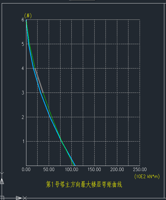

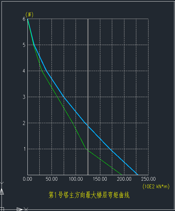

图13.a 方案一楼层弯矩
图13.b 方案二楼层弯矩
      图13a和13b给出了两种方案下楼层弯矩曲线,对比可以看出:采用方案二反应谱(蓝线)楼层弯矩小;FNA方法位移(绿线)和反应谱(蓝线)楼层弯矩吻合度更高。

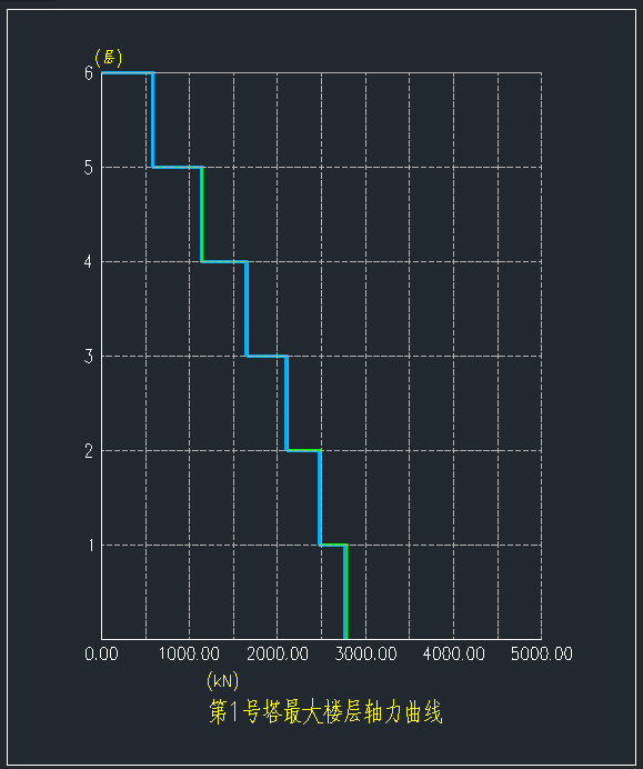

图14.a 方案一楼层轴力
图14.b 方案二楼层轴力
     图14a和14b给出了两种方案下楼层轴力曲线,对比可以看出:竖向刚度上两者采用了线性刚度,所以两种方案下的轴力计算结果无变化。

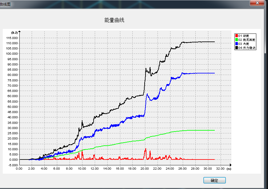

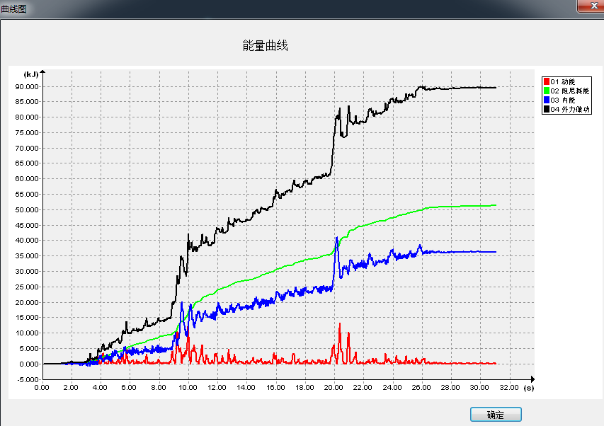

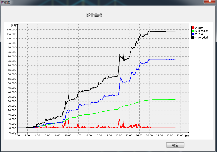

图15.a 方案一能量图
 图15.b 方案二能量图
图15.c 直接积分法计算能量图
      图15a、15b和15c给出了两种方案和直接积分法计算的能量曲线,对比可以看出:方案二和直接积分法在能量的大小和比例上相差不大;方案一和方案二相比内能的比例小,原因是方案一“有效刚度”大,导致支座塑性应变能小,内能比例少。
