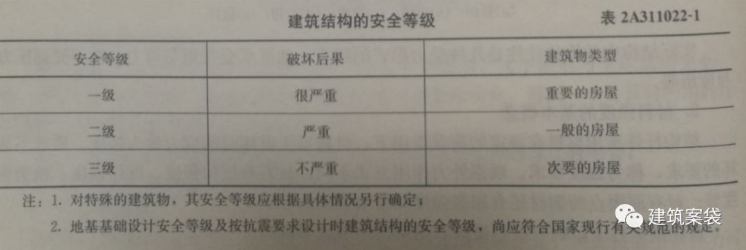

1.建筑结构安全等级
建筑结构设计时,应根据结构破坏可能产生的后果(危及人的生命、造成经济损失、产生社会影响等)的严重性,采用不同的安全等级,建筑结构安全等级的划分应符合表2A3110221的要求。建筑物中各类结构构件的安全等级,宜与整个结构的安全等级相同,对其中部分结构构件的安全等级可进行调整,但不得低于三级。

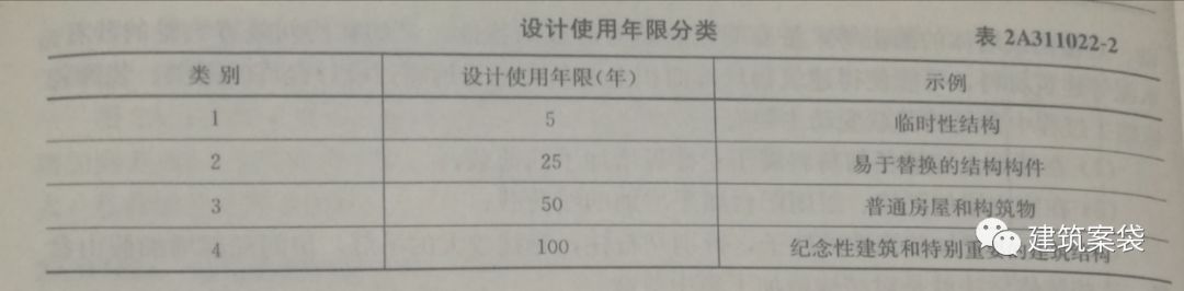

(一)结构设计使用年限
我国《建筑结构可靠度设计统一标准》GB50068-2001给出了建筑结构的设计使用年限,见表2A311022-2。设计使用年限是设计规定的结构或结构构件不需进行大修即可按预定目的使用的年限。而评估使用年限是指可靠性评定所顶估的既有结构在规定条件下的使用年限。

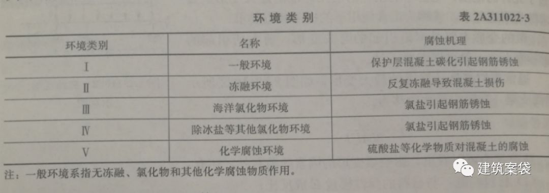

(二)混凝土结构的环境类别
在不同环境中,混凝土的劣化与损伤速度是不一样的,因此应针对不同的环境提出不同要求。根据《混凝土结构耐久性设计规范》GB/T50476-200规定,结构所处环境按其对钢筋和混凝土材料的腐蚀机理,可分为如下五类,见表2A311022-3

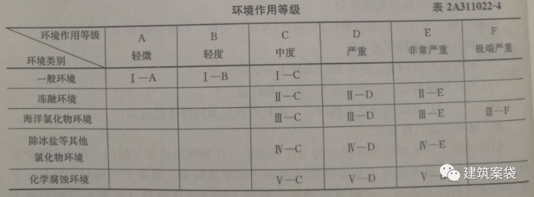

(三)混凝土结构环境作用等级
根据《混凝土结构耐久性设计规范》GB/T50476-2008规定,环境对配筋混土结构的作用等级如表2A311022-4所示。
当结构构件受到多种环境类别共同作用时,应分别满足每种环境类别单独作用下的耐久性要求

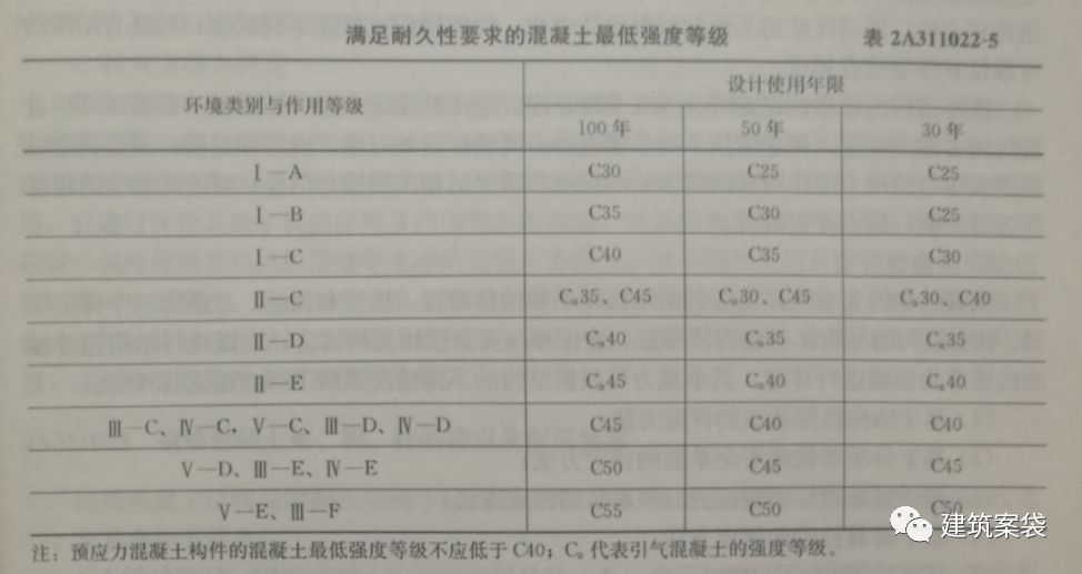

1.混凝土最低强度等级
结构构件的混凝土强度等级应同时满足耐久性和承载能力的要求,故《混凝土结构耐久性设计规范》GB/T50476-2008中对配筋混凝土结构满足耐久性要求的混凝土最低强度等级作出规定,见表2A31022-5

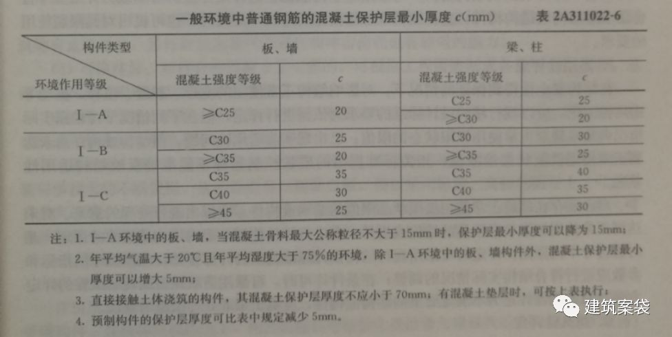

2.保护层厚度
般环境下,设计使用年限为50年的配筋混凝土结构构件,其受力钢筋的混凝土保护层厚度不应小于钢筋的公称直径且应符合表2A311022-6的规定。
