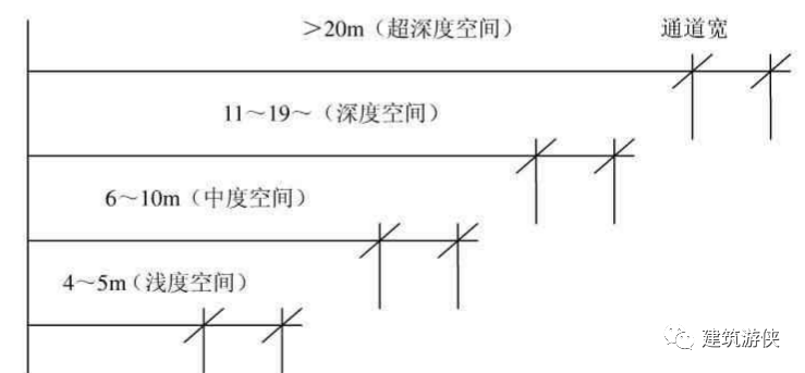

4. 办公室进深的尺度
根据使用功能、建筑规模、有效使用面积、室内空间尺度的重组灵活性及实用性,自然采光的环境卫生、视觉空间感受等综合因素,超高层办公建筑的标准层方面进深尺度以10-15米为宜。
进深跟标准层面积有很大关系。

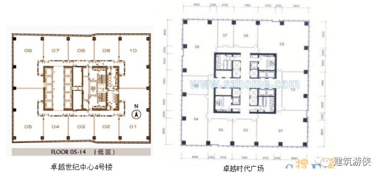

二:写字楼核心筒

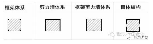

1、核心筒结构分类
核心筒按照结构承重体系可以划分为四类:
结构体系
特征
使用情况
框架体系
由核心筒与外围柱子框架组成的高层建筑结构
适用于高度≤100米建筑物,柱间距一般为8.1m*8.1m,也有达到9m(3的倍数);常用于写字楼、大跨度的公共建筑,如剧院、体育馆、火车站等。
剪力墙体系
由核心筒的一侧、两侧或三侧为剪力墙体系,其余全部为自由隔墙,可方便各种管道的自由穿行
框架剪力墙体系
核心筒由框架柱与剪力墙组合而成,同样具有剪力体系核心筒的优点
适用于100-150m建筑物(20-40层)建筑物。
优点:使用率较高,使用灵活。缺点:柱间距较小,井底舒适度,自重较大。
筒体体系
可以有单筒、双筒或多筒的形式,筒体的结构要求使得管道、开门受一定程度的限制,但也可以把对外关系较多的设备管道设在结构筒体之外以弥补其缺陷,这种类型建筑高度最高。

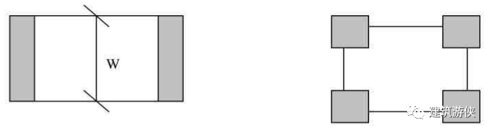

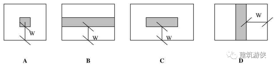

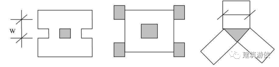

2、核心筒类型(按照位置)
a中央型独立核心筒
图A比较常规,交通路线短捷,筒体与平面的几何中心位置一致,有利于高层建筑的结构布置,是高层办公建筑采用最多的一种平面形式。
图B/C/D中长筒式核心筒,两边布置较大空间办公室,交通线路,便于布置电梯。结构均衡规整,水平刚度大。
其中:A B C的进深W为10-15m,标准层面积为1800-2500㎡;
D的进深W为20-25m,标准层面积为2000-3000㎡

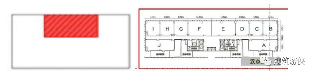

B分散型核心筒
根据核心筒个数,又分为单侧筒式、双侧筒式以及三侧筒式等等,共同的特点是筒体位于建筑的外侧,使用空间进深较大,可布置大空间景观办公室,底层大厅通透、宽敞,但是结构受力不太理想,需要加强中间区域框架的刚度。
这种核心筒能得到高度灵活的大房间,适用于各层功能不同,层高不同的复合结构。进深W宜为20-25㎡,标准层面积为1500-2000㎡。

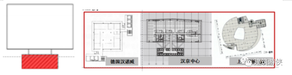

C外筒式
核心筒位于建筑外部,与建筑主体分开,用通道与建筑相连,特别是有利于创造大面积、完整、开敞的办公空间。通常作为大公司的办公楼,大家使用,不利于出租型的多用户办公。为保证各使用部分满足疏散距离的要求,面积大的建筑需在多处设置疏散楼梯。

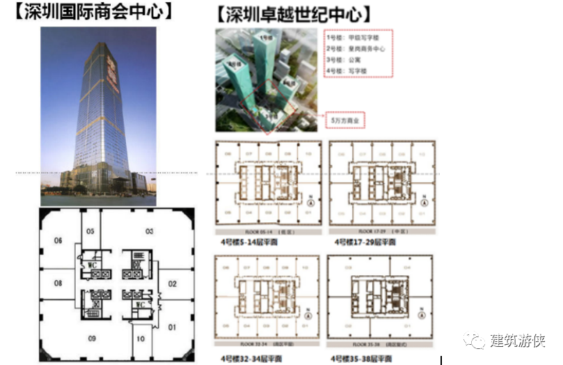

核心筒占标准层总面积的比例:25%左右,当核心筒比例达到28%以上时,则表明有效使用面积降低,不够经济。
中心筒

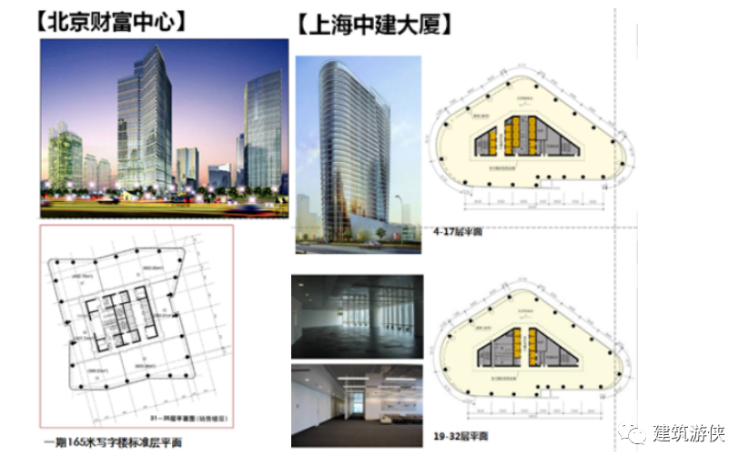

建筑名称
深圳国际商会中心
卓越世纪中心4号楼
北京财富中心
上海中建大厦
规模
13.3万
6.5万/150m
10万/165m
6.8万
结构类型
内筒外框型钢混凝土组合结构
框架核心筒
型钢混凝土框架+剪力墙核心筒结构
框架核心筒
核心筒位置
中心矩形核心筒
中心筒
中心筒
中偏筒
标准层面积
2000㎡(5-55F办公)
1940㎡
2407㎡
2300㎡
层高/净高
3.6m/2.7m
4m/3.3m
3.7m/2.9m
4.5m/2.75m

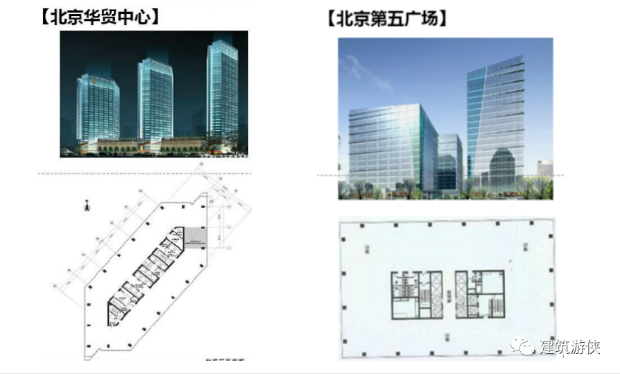

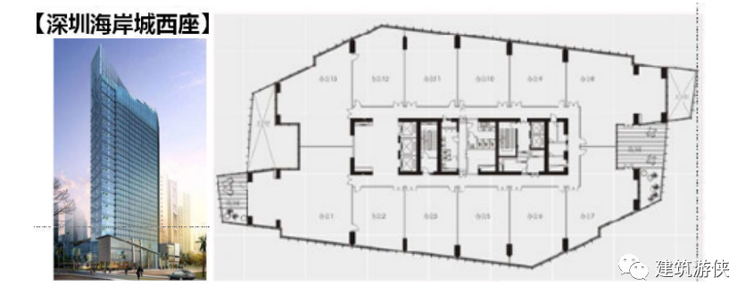

中长筒
建筑名称
北京华贸中心
北京第五广场
海岸城西座
规模
20万
12万
5万
结构类型
型钢混凝土框架-钢筋混凝土筒体
钢筋混凝土框架-核心筒架构
框架+核心筒结构
核心筒位置
中心矩形核心筒
中长筒
中长筒
标准层面积
2200㎡
2200㎡
2087㎡
层高/净高
4m/2.7m
4m/2.9m
3.75m
柱距/进深
9m/10m
8.4m/12m
8.4m/12m
电梯数量
1#2#12(客梯)6+6(高低区),3#3+6+6(高中低区)
8+2
8+2
单梯服务面积
4200㎡
3000㎡
3000㎡
使用率
73%
70%
80%

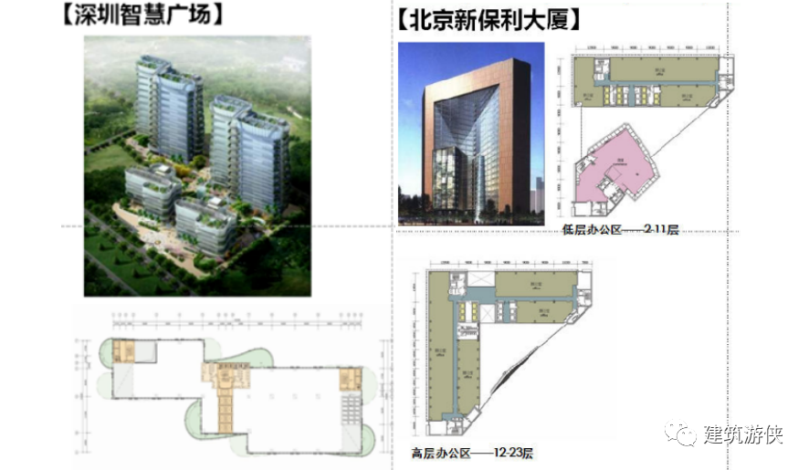

中长筒
建筑名称
深圳智慧广场
北京新保利大厦
规模
9.7万
10万
结构类型
框架剪力墙
钢框架-钢筋混凝土筒体混合结构
核心筒位置
分散筒中的双核心筒
中偏筒
标准层面积
1943㎡ 1507㎡
2010㎡
层高/净高
4.3m/3.5m,4.5m/3.6m
4m/2.9m
柱距/进深
8.6m/17.2m,25.8m
9m/9米或者13米
电梯数量
A B栋各13部
15部
单梯服务面积
3500㎡
3800㎡
使用率
84%

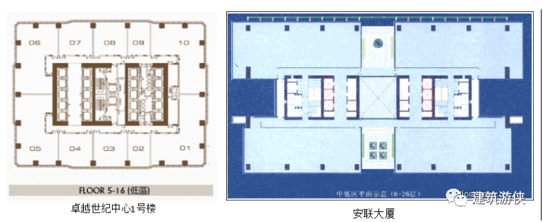

卓越世纪中心4号楼
185米
6.5万
10(客梯)+2(消防梯)
5417㎡/部
卓越时代广场
218米
8.28万
14(客梯)+2(消防梯)
5175㎡/部
卓越世纪中心1号楼
280米
10.5万
20(客梯)+2(消防梯)
4772㎡/部

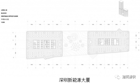

安联大厦
150米
6.2万
12(客梯)+2(消防梯)
4428㎡/部
深圳新能源大厦
250米
9万
22(客梯)+2(消防梯)
3750㎡/部

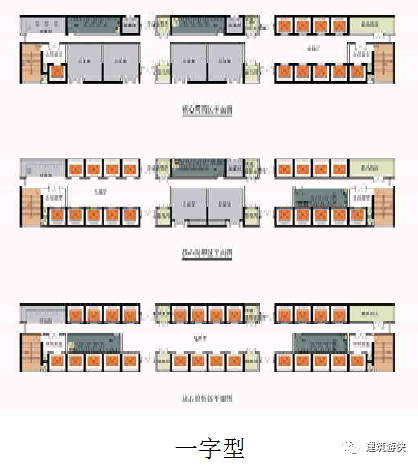

A “一”字形
电梯一字排开,分为上下或左右两排,各组群的侯梯空间串联起来,形成建筑的内走道,核心筒的各组成部分就沿着走道布置。
特点:标准层一分为二,各电梯组群的电梯厅串联起来,形成内走道,走到两端布置疏散楼梯间,整个交通组织清晰明了,非常简洁。易于划分较小出租单元。

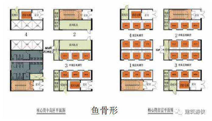

B 鱼骨型
四组电梯分为上下左右2行2列布置,核心筒形成“鱼骨”状的交通流线,核心筒各组成部分就依附于这个骨架布置。
特点:电梯组群分区明确、易于识别,疏散楼梯与消防电梯占角布置,均衡合理。

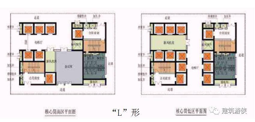

C L字型
电梯组呈“L”型布置,两组电梯互相垂直。
特点:电梯厅之间既相互独立,又联系方便。一个疏散单元位于“L”型内侧,另一个位于外侧,均衡布置,利于疏散。

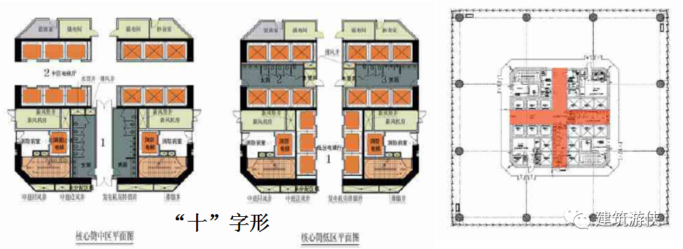

D “十”字型
电梯组呈“十”字布置,核心筒内部形成“十”字的走道。平面中心对称,利于交通组织、设备布置以及结构布置。
特点:各组群之间分区明确,但又联系方便,既分又合,疏散单元占角布置,中心对称,可使平面各点疏散距离均衡。适用于层数及电梯数量较多的平面,用户分隔面积较大。

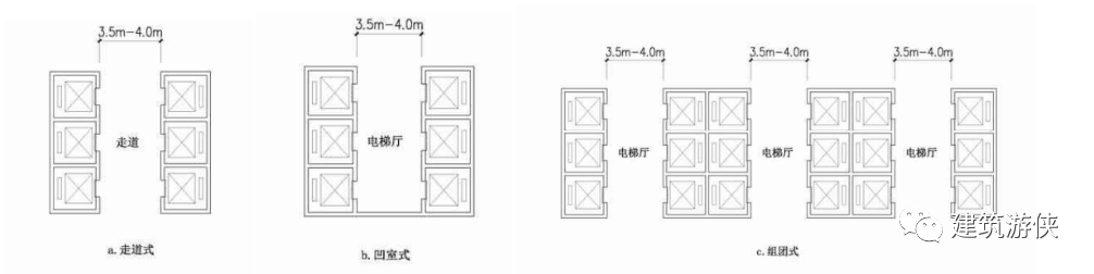

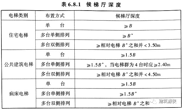

(5)电梯厅
1) 电梯侯梯厅宽度
不宜太窄也不宜太宽,一般2.5m-4m之间。值得注意是,在首层的电梯口,不要缩小宽度,如厅宽是3m,口部也应该是3m,因为首层的人数是标准层的10-12倍。
2) 电梯与电梯厅的基本组合形式
组合形式
特点
走道式
利用走道作为侯梯空间,可节省平面交通面积,提高实用率;
缺点是侯梯厅被走道穿越,空间不完整
凹室式
电梯厅为袋型空间,相对比较完整
组团式
电梯数较多时,采用组团式将多个电梯厅组合起来

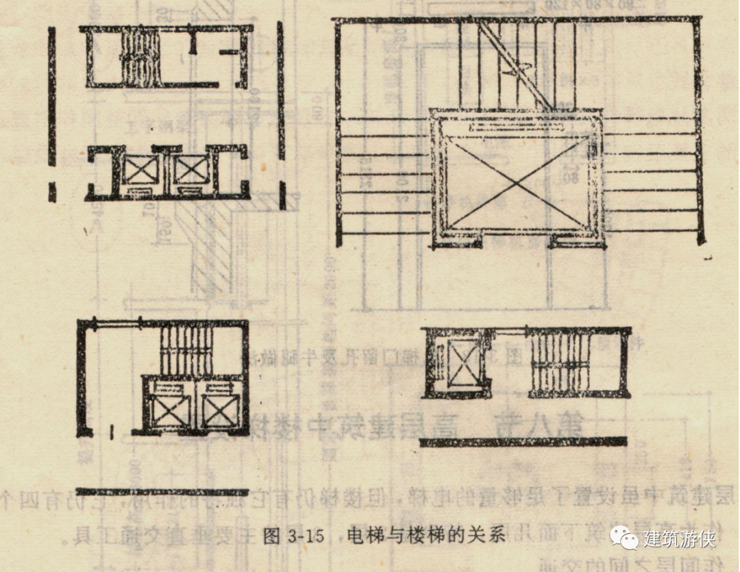

6、电梯与楼梯的关系
楼梯放在电梯对面,楼梯在电梯的背面或侧面,楼梯的休息平台与电梯厅相结合。
