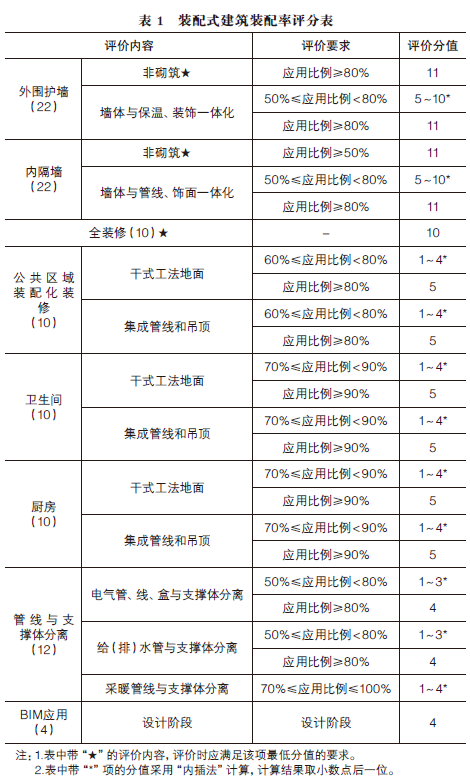

装配率
单位建筑±0.000标高以上,围护和分隔墙体,装修与设备管线采用预制部品部件的综合比例,按公式二计算:
装配率=ΣQ1 /(100-q)×100%(公式二)
装配率说明:
一是缺少的评价内容q项是建筑不存在的功能,不是没做的评价内容。
二是外围护和内隔墙中的“非砌筑”部分针对的是非承重的墙体,泛指所有以“干法”施工为主要方式的墙体技术和产品。在剪力墙结构建筑中,当所有外墙均由剪力墙结构受力的预制构件组成时,该项满足要求。

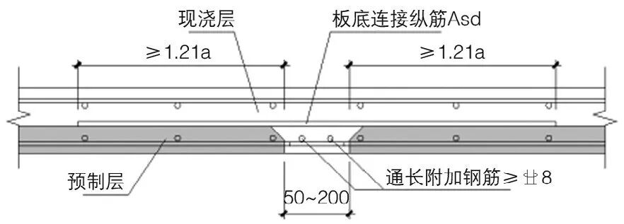

水平构件拆分原则
叠合板划分尽可能采用模数化尺寸,在满足吊装、运输的条件下,板块宜大不宜小,以便减少吊装次数。根据项目经验,以结构构件围合的实际房间为划分单元,当房间长宽比小于3.0时,按双向板对该房间进行楼板拆分;当房间长宽比不小于3.0时,按单向板对该房间进行楼板拆分,在构件的拆分过程中不宜改变其最初受力状态。
对于单向板之间的拼缝处理,可采用密拼做法和小接缝做法,这两种做法均满足结构安全性的要求,但密拼做法存在拼接缝隙,“小接缝做法”存在接缝处宽度过小难以振捣的情况,为了避免密拼部位产生板底裂缝,通常在单向板之间设置50~200mm的现浇拼缝,非受力方向的钢筋伸入拼缝,深入长度比缝宽小10mm;缝内沿受力方向设置构造钢筋,具体做法如图1所示。
图 1 单向板板缝拼接节点大样图(la为受拉钢筋锚固长度)
