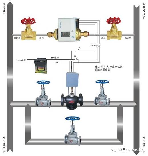

电动压差旁通阀:是通过控制压差旁通阀的开度控制冷冻水的旁通流量,从而使供回水干管两端的压差恒定。广泛应用于中央空调集分水器之间,热力泵供回水之间,可有效保持设备不被损坏。
电动压差旁通阀常用于气体或液体系统,控制气体或液体管路与回路之间的压差。把电动压差旁通阀安装在系统水泵附件的旁通管路中,当系统压差增大而超 过控制阀设定值时,阀门则进而开大,使更多的水流经旁通阀,从而使系统压差减小。相反,压差的减小导致阀门开度减小从而使系统压差增加。

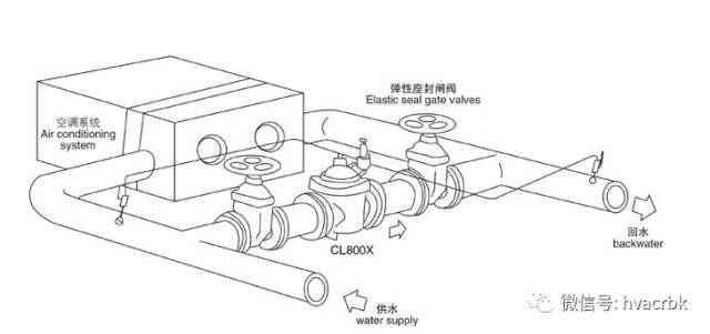

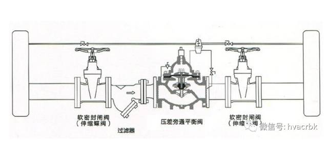

自力式压差旁通阀:旁通阀又名自力式旁通压差阀,自力式自身压差控制阀。自力式自身压差控制阀在控制范围内自动阀塞为关闭状态,阀门两端压差超过预设值,阀塞即自动打开。并在感压膜的作用下自动调节开度,保持阀门两端压差相对恒定,依靠自身的压差工作,不需任何外来动力,性能可靠。
自力式自身压差控制阀应用于冷(热)源机组的保护。安装于集、分水器之间旁通管上,当用户侧部分运行或变运量运行时,系统流量变小,导致压差增大,压差超出设定值时,阀门自动打开,部分流量从此经过,以保证机组流量不小于限制值。

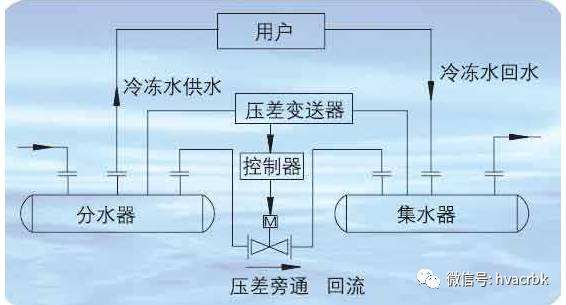

旁通阀的作用和原理:空调系统的的压差旁通阀是用在冷水机组的集水器与分水器之间的主管道上的,其原理是通过压差控制器感测集水器与分水器两端水压力,然后根据测试到的压力计算出差值,再由压差控制器根据计算出的差值与预先设定值进行比较决定输出方式,以控制阀门是增加开度或减少开度,从而来调节水量,以达到平衡主机系统的水压力的目的。
压差旁通阀的作用:对于冷水机组来说 冷冻水流量的减小是相当危险的。在蒸发器设计中,通常一个恒定的水流量(或较小范围的波动)对于保证蒸发器管内水流速的均匀是重要的,如果流量减小,必然造成水流速不均匀,尤其是在一些转变(如封头)处更容易使流速减慢甚至殂成不流动的“死水”由于蒸发温度极低在蒸发器不断制冷的过程中,低流速水或“死水”极容易产生冻结的情况,从而对冷水机组造成破坏。因此,冷水机能的流量我们要求基本恒定的。但从另一方面,从末端设备的使用要求来看,用户侧要求水系统作变化量运行以改变供冷(热)量的多少。这两者构成了一对矛盾,解决此矛盾最常用的方法是在供回水管上设臵压差旁通阀。
工作原理是,在系统处于设计状态下,所有设备都满负荷运行时,压差旁通阀开度为零(无旁通水流量),这时压差控制器两端接口处的压力差(又称用户侧供,回水压差)P0即是控制器的设定压差值。当末端负荷变小后,末端的两通阀关小,供回水压差P0将会提高而超过设定值,在压差控制器的作用下,旁通阀将自动打开,由于旁通阀与用户侧水系统并联,它的开度加大将使供回水压差P0减小直至达到P0时才停止,部分水从旁通阀流过而直接进入回水管,与用户侧回水混合后进入水泵和冷水机组,这样通过冷水机组的水量是不变化的。
