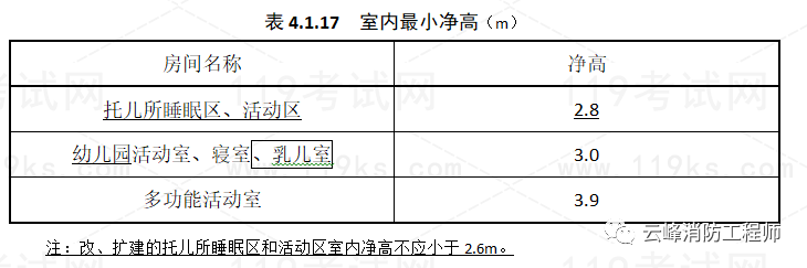

4.1.17  活动室、寝室、乳儿室、托儿所睡眠区、活动区,幼儿园活动室、寝室,多功能活动室的室内最小净高不应低于表4.1.17的规定。

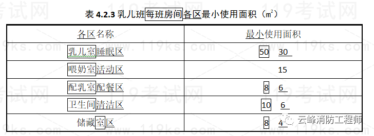

4.2.3  乳儿班房间的设置和应包括睡眠区、活动区、配餐区、清洁区、储藏区等,各区最小使用面积应符合表4.2.3的规定。

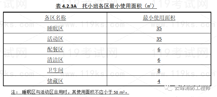

4.2.3A 托小班应包括睡眠区、活动区、配餐区、清洁区、卫生间、储藏区等,各区最小使用面积应符合表4.2.3A的规定。

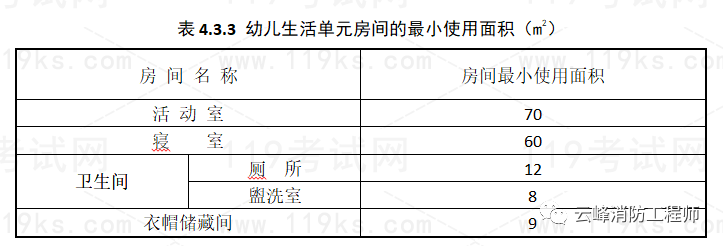

4.3.3  幼儿园生活单元房间的最小使用面积不应小于表4.3.3的规定,当活动室与寝室合用时,其房间最小使用面积不应少于120 105m2。

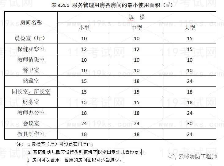

  2. 4.4.1  服务管理用房应宜包括晨检室(厅)、保健观察室、教师值班室、警卫室、储藏室、园长室、所长室、财务室、教师办公室、会议室、教具制作室等房间,。各房间的最小使用面积应宜符合表4.4.1的规定。
