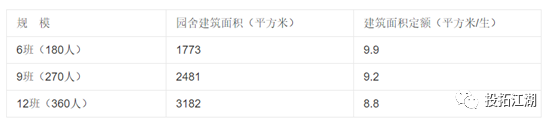

上面的分类有点多,作者给大家计算了一下,总结来讲,配建幼儿园的建筑面积总数如下:
这个表格不是很好记,再简化一下,我们总结一下规律,方便速算:
以6个班为基础计算,平均每个班建筑面积(加上各种功能配套房)在300㎡左右;
超过6个班,10个班以内的幼儿园,平均每个班建筑面积(加上各种功能配套房)6个班的标准上按0.95倍计算;
超过10个班,20个班以内的幼儿园,平均每个班建筑面积(加上各种功能配套房)6个班的标准上按0.9倍计算;
上述速算办法比国家标准多了几十个平方,实际上影响不大,因为据我所知各个地区对幼儿园的建筑面积要求,比国家规范要严格,实际的配建面积更大。因此上述速算办法实用性尚可。

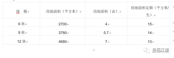

关于用地面积
幼儿园的用地面积包括建筑占地、室外活动场地绿化及道路用地等组成。
建筑占地按主体园舍建筑为三层楼房,厨房、晨检、接待、传达室等为平房计算。建筑密度不宜大于30%。
室外活动场地,包括分班活动场地和共用活动场地两部分。分班活动场地每生2平方米;共用活动场地包括设置大型活动器械、嬉水池、砂坑以及30m长的直跑道等,每个学生2平方米。
绿化用地每学生不小于2平方米,有条件的幼儿园要结合活动场地铺设草坪,尽量扩大绿化面积。
道路用地包括国内干道、庭园道路及杂物院等用地。
结来讲,配建幼儿园的土地使用面积总数如下:
