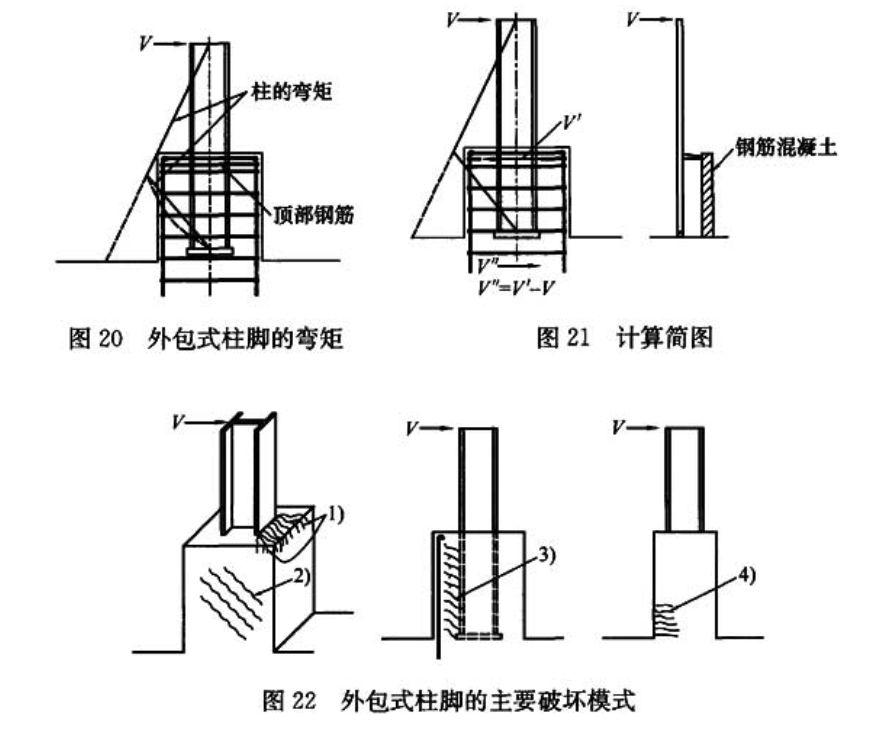

钢标的外包式柱脚,和高钢规一样参考了日本的相关规定,从受力模式上就与以往的规定发生了本质变化,如图20所示:钢柱弯矩在外包柱脚顶部钢筋位置处最大,底板处约为零,承载机构如图21所示,等于是铰接钢柱与钢筋混凝土短柱的组合,即假定外包柱脚顶部开始从钢柱向混凝土传递内力,短柱范围的弯矩完全由钢筋混凝土短柱承担,按悬臂柱设计。弯矩通过钢柱和混凝土之间的压力传递。
同时钢标要求柱脚底板尺寸和厚度按结构安装阶段荷载作用下轴心力、底板的支承条件计算确定。而高钢规则表示轴压力由钢柱底板传递至基础,按底板面积计算局部承压。
作为对比,如节点手册中,以往的外包式柱脚受力模式假定是,轴力由钢柱底板传递,弯矩通过栓钉传递给混凝土短柱。

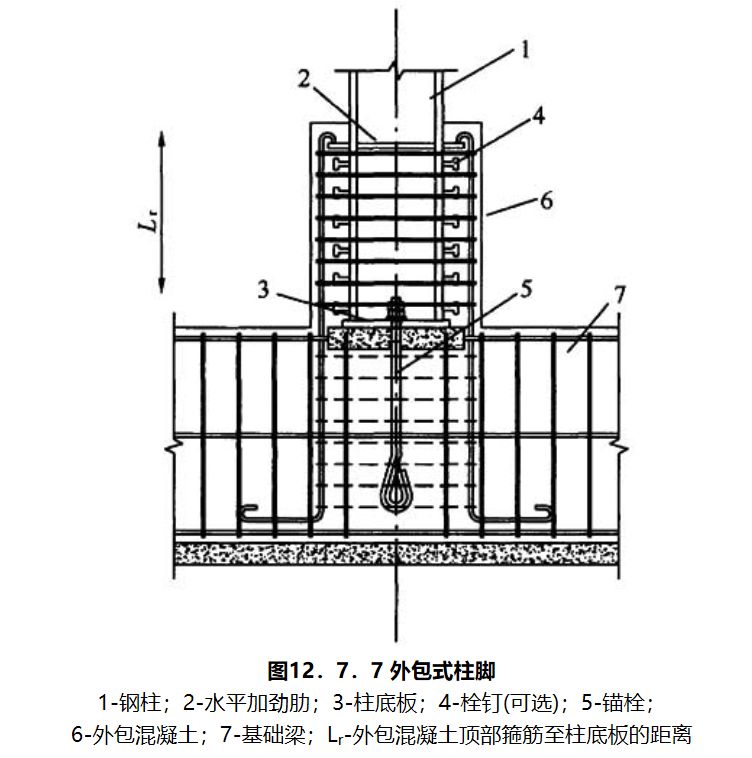

受力模式的变化直接导致对于栓钉的设计要求不同。以往的设计,外包式柱脚栓钉是必选,且要计算。受力模式假定变化后,钢标的条文中都没有再写栓钉的要求,只是在图中表示栓钉为“可选”,与高钢规表示“外包部分的钢柱翼缘表面宜设置栓钉”大致相当,即便采用栓钉,也只是构造措施了。
钢标没有给出这一受力模式下外包式柱脚的详细计算公式,包括受弯、受剪承载力、极限受弯、受剪承载力,可以参见高钢规。
另外,钢标表示,外包式柱脚典型的破坏模式如图22,包括钢柱的压力导致顶部混凝土压坏(1);外包混凝土剪力引起的斜裂缝(2);主筋在外包混凝土锚固区破坏(3);主筋弯曲屈服(4)。
因此,外包式柱脚的构造围绕上述破坏模式,要求:外包混凝土顶部的抗剪补强钢筋,通常集中配置3道构造箍筋,防止顶部混凝土被压碎和保证水平剪力传递;外包式柱脚箍筋按100mm的间距配置,以避免出现受剪斜裂缝,并应保证钢筋的锚固长度和混凝土的外包厚度;确保外包混凝土高度。这儿需要注意,外包高度与高钢规统一要求2.5倍截面高度的要求略有不同。
【条文】12.7.7 ……外包式柱脚混凝土外包高度,H形截面柱不宜小于柱截面高度的2倍,矩形管柱或圆管柱宜为矩形管截面长边尺寸或圆管直径的2.5倍;当没有地下室时,外包宽度和高度宜增大20%;当仅有一层地下室时,外包宽度宜增大10%。

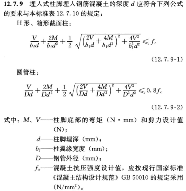

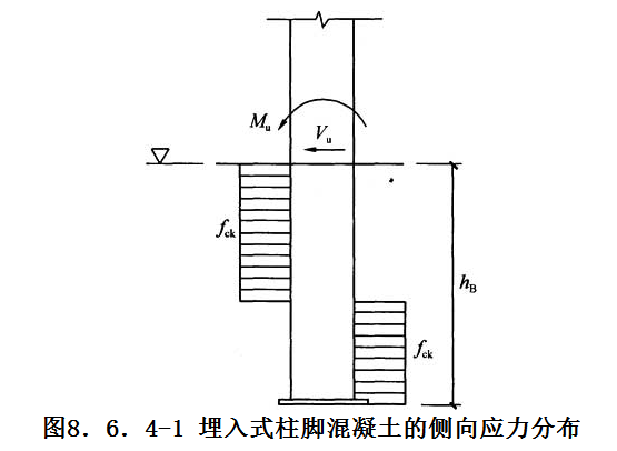

钢标埋入式柱脚的受力模式也和高钢规一样,参考了日本的相关规定,对受力模式的假定作了修改,即按钢柱侧面与混凝土之间的受压区支承反力形成的抗力来抵抗弯距和剪力(高钢规还规定轴压力由钢柱底板传递至基础,与外包式一致)。与以往计算中(如节点手册等)假定钢柱侧面的栓钉剪力来抵抗弯矩的受力模式不同。
因此,钢标表示,栓钉对于传递弯矩和剪力没有支配作用,但对于抗拉,由于栓钉受剪,能传递内力,所以只是对于有拔力的柱规定了宜设栓钉的要求。但既然是“宜”,如果粘结力能算够,你也可以不设栓钉。
关于基础混凝土的构造要求,如柱翼缘或管柱外边缘混凝土保护层厚度等,与高钢规一致,借鉴了日本的相关资料。
关于埋入深度,钢标给出了下列要求:
可是上述公式的物理意义似乎并不明确,让人百思不得其解(哪位高人能明白的私下告知一声)。另外单纯从公式的表达来看也不合理,根号外的1/2非常累赘,完全可以与根号内的2和4归并处理,公式可以更为简洁(难不成把推导的中间过程匆匆忙忙写进了规范?)。从物理意义来说,难道不是应该用下面这个公式吗?(M应采用埋入段中部的弯矩)。
另外注意,钢标12.7.9条规定埋入深度还得满足插入式柱脚表12.7.10的要求(高钢规并没有这个要求)。显然,钢标对于埋入式柱脚的规定,更多是与插入式协调靠拢了(其实它们从构造来说就是类似的,可是以往规范对于埋入式和插入式的设计规定差异巨大,钢标在插入式柱脚的条文说明中明确表示其作用力的传递机理与埋入式柱脚基本相同),而不是像以往规范中习惯性将埋入式柱脚与外包式柱脚搞一起,构造要求类似。

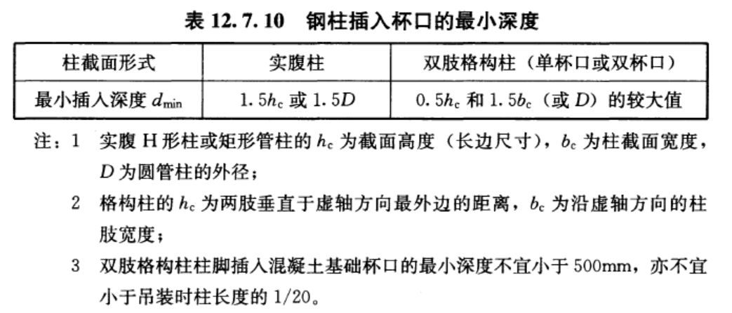

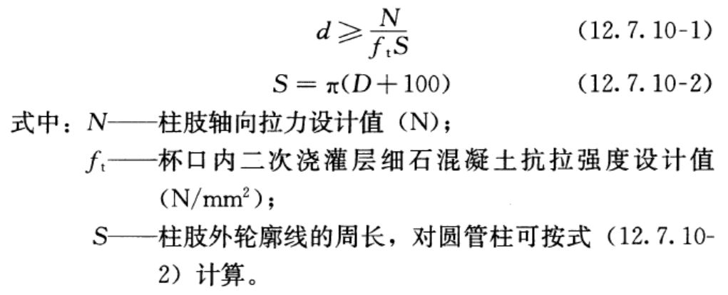

【条文】12.7.10 插入式柱脚插入混凝土基础杯口的深度应符合表12.7.10的规定,实腹截面柱柱脚应根据本标准第12.7.9条的规定计算,双肢格构柱柱脚应根据下列公式计算:
实际上这就是一个钢柱和混凝土在轴力下的粘结计算公式,但以往规范中一般都未给出,只有构抗规(承载力打了个0.75的折扣)和冶金工业出版社的钢构手册中出现过。注意这儿压根没提栓钉的事,纯属构造,不加栓钉很正常。所以钢标将埋入式向插入式靠拢,明显是走向构造简单化了。
关于插入深度的构造要求和原钢规一致(表12.7.10)。但注意这是静力设计要求,抗震设计时,抗规、构抗规等还有更高的要求。实际上抗规在第9章单层钢结构厂房部分有规定,而第8章压根没有要求,所以如果真的将插入式柱脚用于民用钢框架,抗震要求下的插入深度,似乎只能参考工业厂房的规定。
