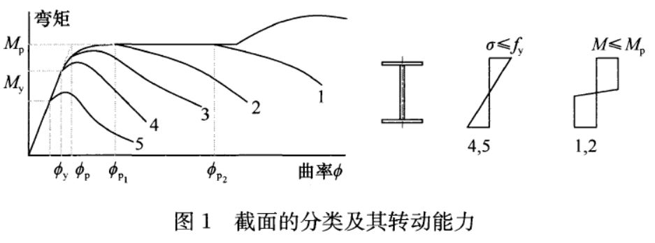

截面板件宽厚比,是截面厚实程度的一个度量。从本质上来说,它直接决定了钢构件的承载力、受弯及压弯构件的塑性转动变形能力(延性耗能能力)。换句话说,截面等级就是截面承载力和塑性转动能力的表征。因此,从承载力角度来说,截面等级是板件易发生屈曲程度和截面塑性发展程度的度量;从塑性设计和抗震设计角度而言,是截面塑性转动和延性耗能能力的等级。
所以“钢标”按照根据截面承载力和塑性转动能力,参考国际标准,将截面分为五个等级。实际上这比国际上常规分为四个等级的做法多了一个等级,是因为老的“钢规”中受弯构件一直以来都考虑了塑性发展系数(即可部分发展塑性的截面),因为这个历史原因,截面增加了一个等级S3。

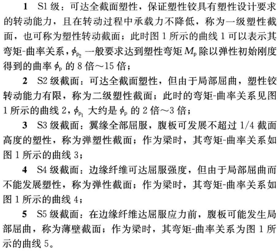

各级截面对应的性能,实际上“钢标”按照截面受弯的力学性能已经给出了很明确的描述:
其中尤其需要注意的是,S4级截面,它的界限,是边缘纤维刚好达到屈服的状态。S1~S3级截面,能发展截面塑性,而S5级截面,在边缘屈服未达到时,板件就已发生局部屈曲,只能考虑有效截面进行计算。

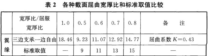

按照S4级截面描述的边缘屈服同时板件刚好发生局部屈曲这个临界状态,可按弹性稳定的公式进行板件宽厚比限值(屈服宽厚比)的推导。
比如,对工字形截面的翼缘,按三边简支一边自由的板件计算,临界应力达到屈服应力235MPa时板件宽厚比为18.6。按屈服宽厚比的0.5、0.6、0.7、0.8和1.1倍适当取整,作为五个截面分级的宽厚比限值,并给了一个表格来对比说明。
需要说明的是,0.5、0.6、0.7、0.8和1.1这个系数实际是带有经验性的。S4级截面按0.8,是考虑了残余应力和几何缺陷等影响,S5级截面本来应该是允许板件弹性屈曲而按照有效截面计算的,但考虑到自由边板件局部屈曲后可能带来截面刚度中心的变化,从而改变构件的受力,也给了一个限值。

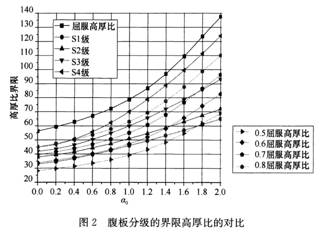

腹板的宽厚比(以往习惯叫高厚比),按梁腹板局部屈曲公式推导后的屈服宽厚比以及乘以0.5、0.6、0.7、0.8倍的值,与“钢标”实际取的限值对比如图。
很明显,屈服宽厚比的0.5、0.6、0.7、0.8倍,与“钢标”实际最终确定的限值并不完全一样。按照条文说明的解释,考虑到不同宽厚比等级的用途不同,并没有严格地按照屈服高厚比的倍数:限值大的放宽了,限值小的取得严格了。

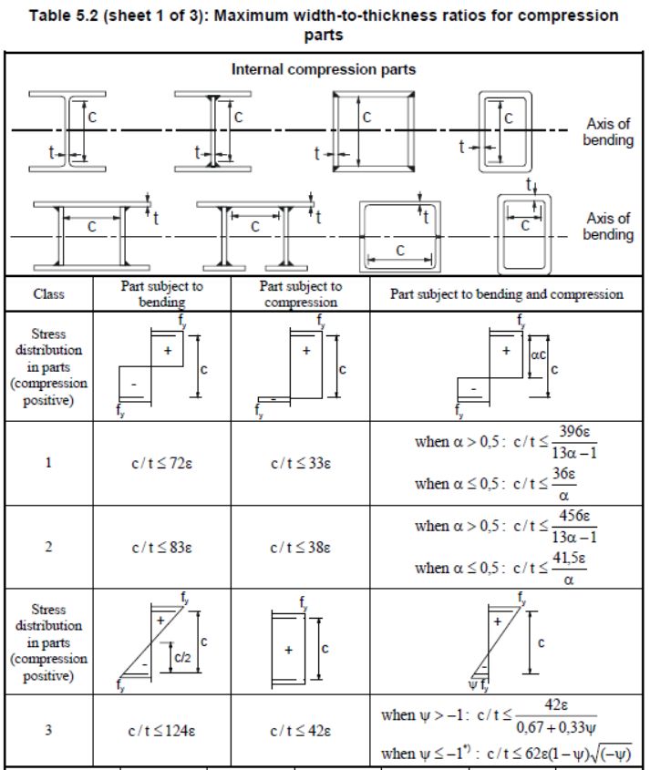

看一下下表“钢标”最终确定的截面等级及宽厚比限值,部分限值的确定,实际上参考了欧洲标准EC3(见下表),“钢规”塑性设计的腹板高厚比限值(下文还会说)等。同时需要注意,压弯构件腹板的宽厚比限值参考了EC3,与截面应力分布有关。

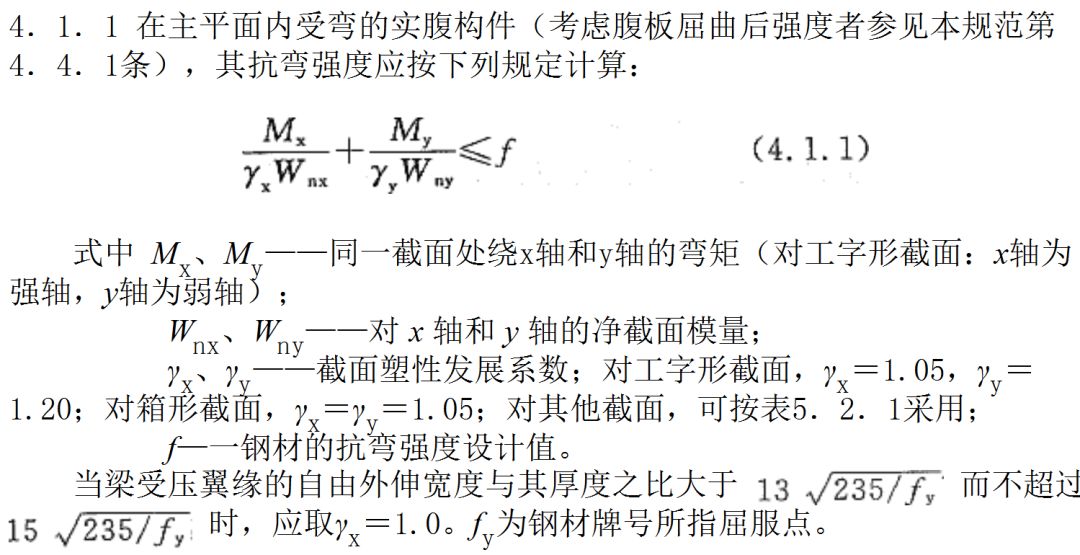

1 《钢结构设计规范》(GB 50017-2003)(“钢规”)
“钢规”关于截面等级(板件宽厚比)的规定分散在受弯、压弯构件的计算及塑性设计各章节中。
比如,对于受弯构件的强度计算,规定如下:
不考虑截面塑性发展系数,翼缘宽厚比限值15(Q235),考虑塑性发展系数13(Q235),实际上就是定义了上述的两种截面等级:S4和S3。

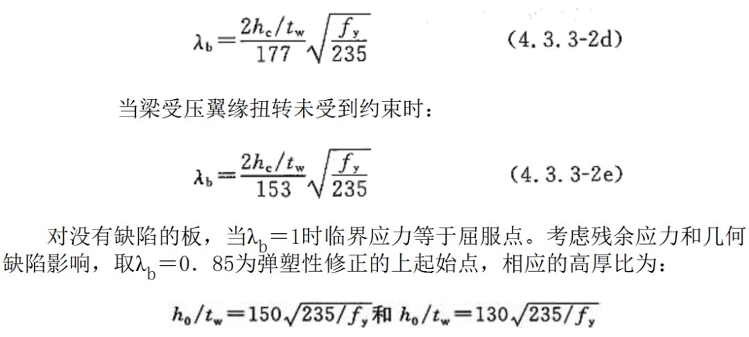

梁的腹板局部稳定计算,实际上又给出了弹性截面的宽厚比限值。比如,梁的受弯通用高厚比定义为
这个150(Q235)和130(Q235)实际上就是弹性截面的腹板宽厚比限值。

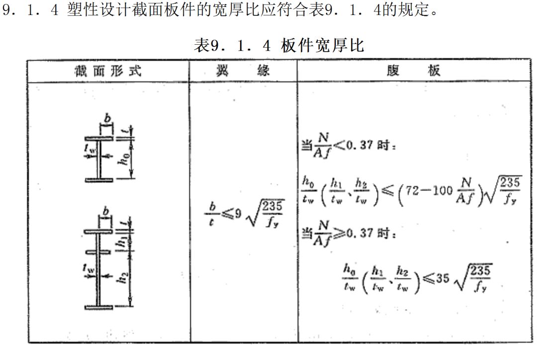

塑性设计时,要求如下:
这是作为宽厚比限值的构造要求给出的,看着眼熟不?和“钢标”塑性截面的某些宽厚比限值很接近不是?

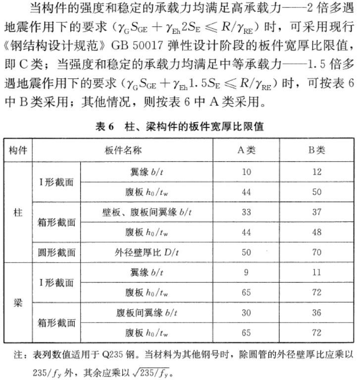

2 《建筑抗震设计规范》(GB 50011-2010)(“抗规”)

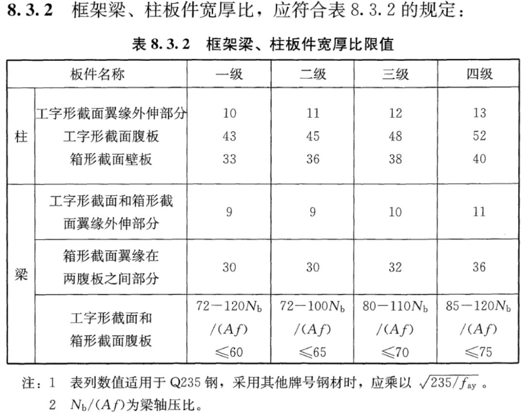

“抗规”第8章,作为抗震构造措施,对框架梁、柱的板件宽厚比有如下要求:
虽然没有明确说截面等级,但实际上就是截面延性的要求或者等级,本质上和“钢标”截面等级是一回事,表达塑性铰的塑性转动耗能能力。
但是上述的要求是根据抗震等级来提的,强制性要求钢结构框架都得延性耗能,同时要求延性构造,控制板件宽厚比——烈度大地震作用大就严一点,和“钢标”的抗震设计概念不同(后续的专题会专门讨论)。
“抗规”第9章,单层钢结构厂房和多层钢结构厂房中的单层及不超过40m的,有如下的规定:

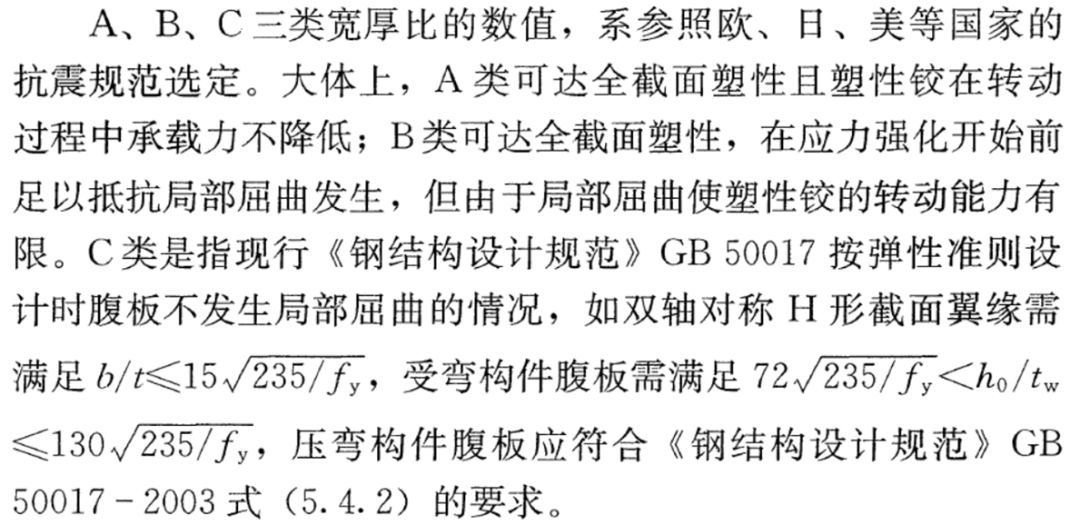

并在条文说明中给出了三类截面等级A、B、C:
腹板宽厚比限值的72(Q235)和130(Q235),实际上沿用了塑性设计和梁腹板弹性屈曲的数值。
