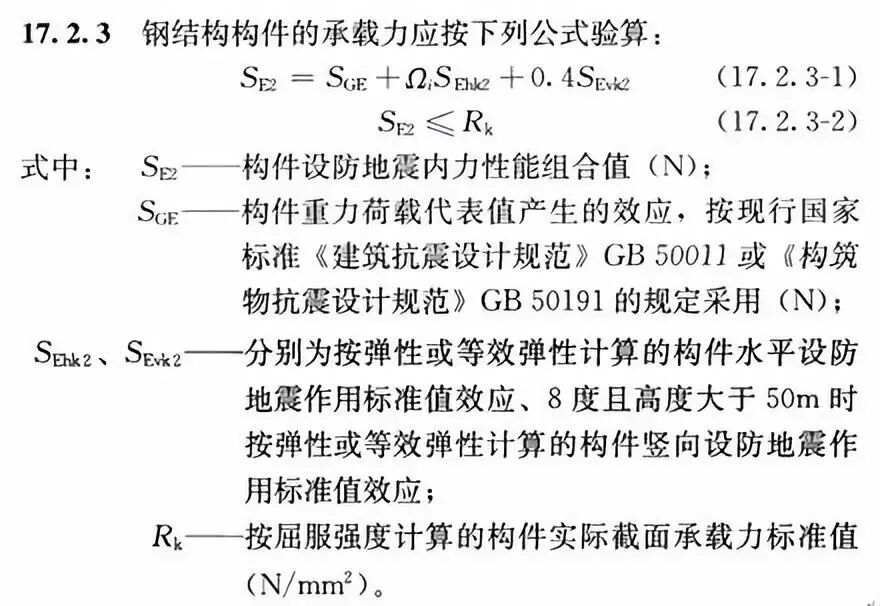

抗震性能化设计则是小震设计后,再进行中震设计。中震设计时,是在承载力和延性之间的平衡和选择,实际上可能处于一个迭代循环过程,即假定塑性耗能区承载性能等级(与塑性耗能区的延性等级直接挂钩,设防类别高的提高一档),得到地震作用效应,再进行构件承载力抗震验算(钢标17.2.1~17.2.3条),以及机构控制验算(17.2.4~17.2.12条),如有问题则进行调整,循环计算。

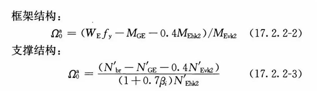

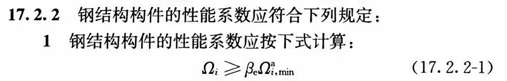

性能系数是啥?性能系数是构件的计算参数,按钢标(17.2.2-1)计算。注意要区分塑性耗能区构件和非塑性耗能区构件。
看一下17.3.2条就明白,性能系数是计算地震作用效应时候水平地震作用效应的系数。另外需要注意,用来计算的地震作用是设防地震下的,即“中震”,换句话说,性能系数其实就是地震作用的折减系数(参见前面的强度-延性示意图)。
还有一个实际性能系数,按下式计算,这是用来检查你设定的性能系数是否合理的。需要注意,公式(17.2.2-2)中有印刷错误,水平地震和竖向地震在公式中搞反了。实际性能系数的物理意义,以框架为例,是结构的屈服承载力扣除重力荷载代表值以及竖向地震作用效应后,与设防地震(中震)产生弯矩的比值,即达到中震的多少分之一时屈服,1.0表示在中震时刚好屈服。显然,实际性能系数不能小于设定的性能系数。
那么,对于支撑结构,实际性能系数的物理意义,你看明白了吗?
