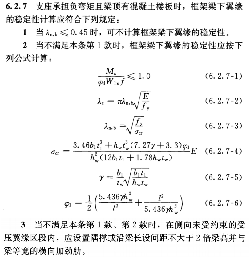

《钢标》6.2.7条规定的是钢框架梁端畸变屈曲验算(《钢标》新引入的概念和术语,在本公众号前面文章中谈过,具体可参阅童根树老师专著),是钢梁下翼缘面外变形一种整体失稳模式。
1)正则化长细比小于或等于0.45时,弹塑性畸变屈曲应力基本达到钢材的屈服强度。因此,满足新钢标6.2.7条的1款,则不会发生弹性屈曲,自然不用再考虑下翼缘的畸变屈曲。
2)正则化长细比大于0.45时,根据公式验算是否满足畸变屈曲的稳定要求。
3)1、2款均不满足,可设隅撑或横向加劲肋(其实调整侧面次梁与柱的间距也是增强侧向支撑的办法,在正则化长细比计算时能体现)。
也就是说,满足《钢标》6.2.7条1、2款,不用设置隅撑或加劲肋。但千万注意,这是梁的整体稳定问题。

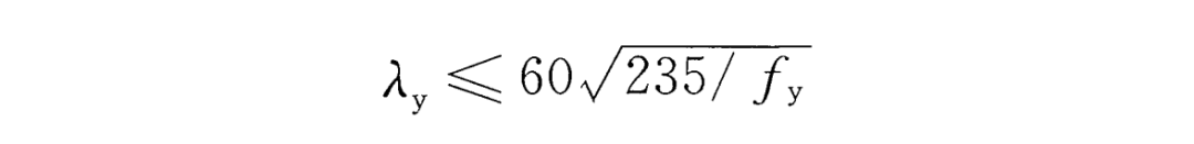

《抗规》条文说明表示,钢梁受压区长细比如满足下式可不设置侧向支撑。

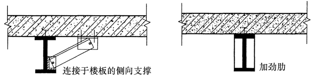

如果不满足,则可参考李国强著《多高层建筑钢结构设计》的侧向约束方法(下图,其中之一是设置横向加劲肋)。
这儿需要注意的是,采用加劲肋替代隅撑提供侧向支撑实现抗震构造,依据的是《抗规》,明确要求是设置在梁端0.15倍梁跨附近(塑性铰位置,是针对一个点的精准帮扶),与《钢标》规定的受压翼缘区段内沿梁长设置横向加劲肋(可能不止一个)可不是一码事。当然,你可以质疑这个措施的侧向支撑是不是足够强,但这是规范的事,毕竟畸变屈曲是《钢标》才有的新概念,《钢标》颁布前就已经在执行。

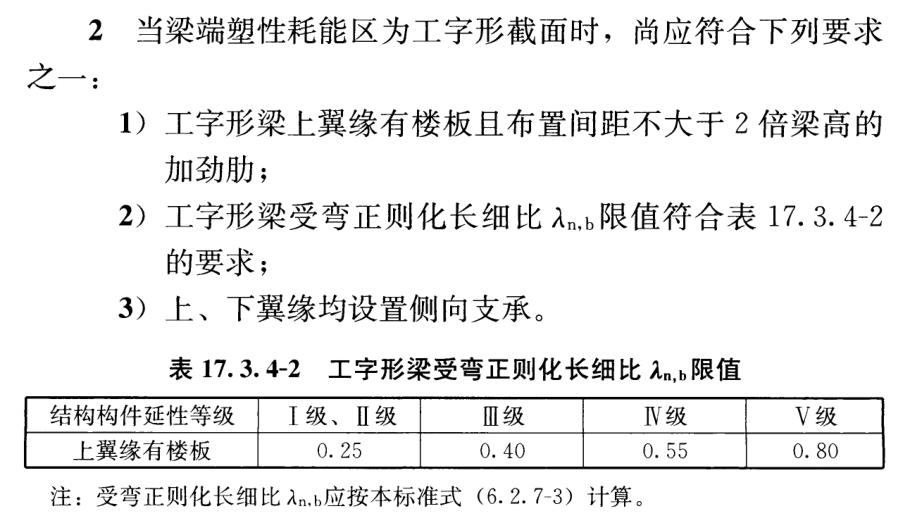

《钢标》第17章的性能化抗震设计其实对于保证梁端塑性铰区的侧向支撑有规定。
如果按《钢标》第17章进行抗震设计,那么只要满足正则化长细比的构造要求、按1)设置加劲肋、按3)设置隅撑任选其一即可。
如果按《抗规》进行抗震设计,由于抗震等级与延性等级无法直接对应,建议可按正则化长细比0.25的最高要求控制(对照塑性设计时正则化长细比控制要求0.3,你品,你细品,你细细品......)。
再考虑一种情况,不满足《钢标》6.2.7条1或2款,侧向支撑如何设置?那就只能按满足静力要求和抗震构造同时考虑,可以统一设置隅撑或者加劲肋,当然也可以稳定要求按6.2.7条3款处理,抗震要求按《抗规》设置加劲肋或者隅撑(甚至按《抗规》满足长细比要求有无需设置的可能)。
