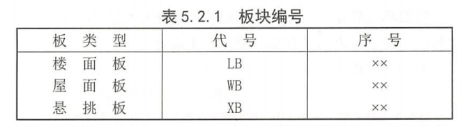

板集中标注的内容有板块编号、板厚、上部贯通纵筋,下部纵筋,以及当板面标高不同时的标高高差。常见的板块编号如16G101-1P39页表5.2.1所示:

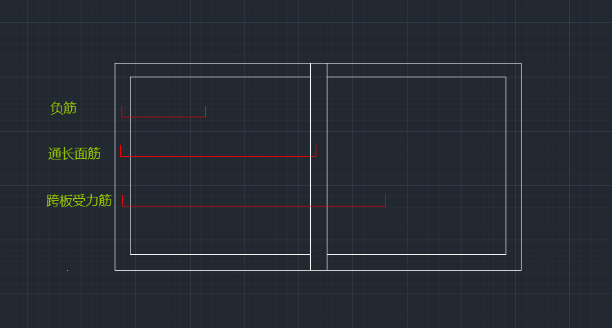

在板的范围内,板面筋的类型有通长面筋、负筋和跨板受力筋三种,详示意图1;

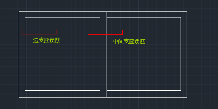

但是板底筋只有通长一种形式。另外,负筋根据负筋与支座位置相对位置关系,可以分为边支座负筋和中间支座负筋,详示意图2。

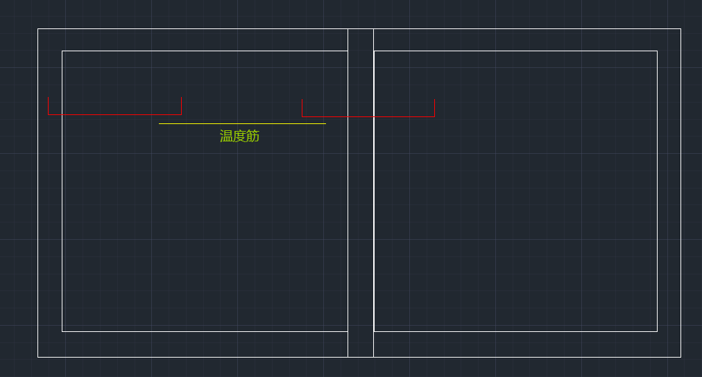

为了让面筋形成双向布置,负筋和跨板受力筋常与分布筋配合使用。温度筋是为了抵抗温度变化产生的应力而设置的钢筋,常在屋面板无负筋区域配置,与两端负筋进行搭接,详图3。
