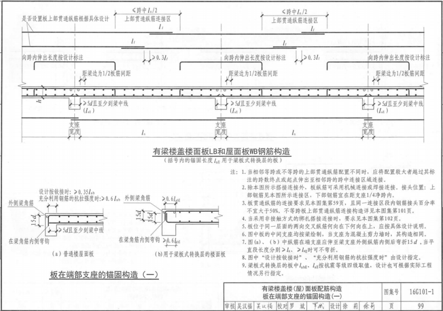

在16G101-1P99,通过这张有梁楼盖楼(屋)面板配筋构造可以看出,板支座也根据与板相对位置关系分为端支座和中间支座。

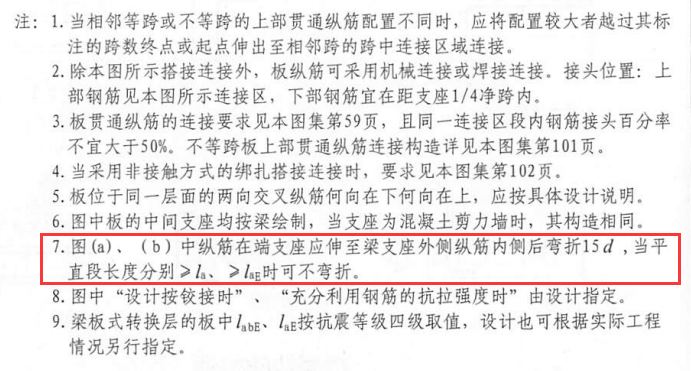

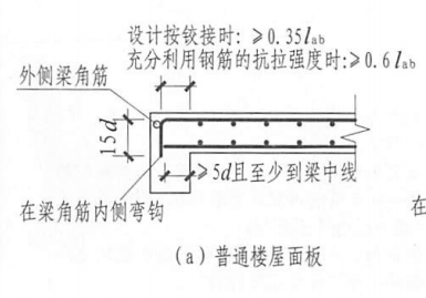

端支座锚固根据注7可知,板面筋伸入支座平直段(ha-bhc)大于la或laE时,可直锚,直锚长度为la或laE;根据板在端部支座的锚固构造图可知,板面筋不满足直锚条件,应弯锚,弯锚长度为锚固梁宽ha减去一个保护层bhc,并向下弯折15d。

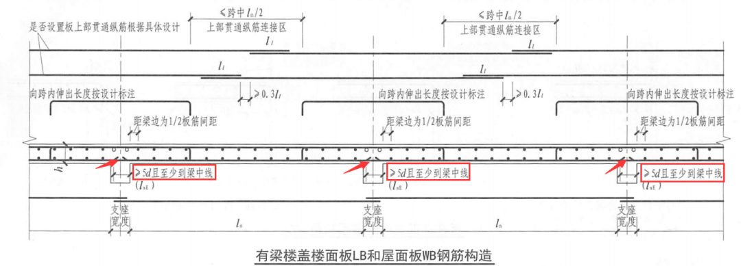

板底筋的锚固同样根据板在端部支座的锚固构造图可知,锚入支座5d且至少到梁中心线。

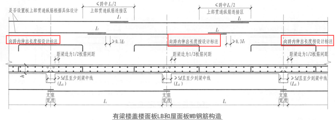

板面筋分为板内贯通的通长面筋、非通长的负筋和跨板受力筋;通长面筋的伸出长度就为该板的净长;负筋在板内的伸出长度按设计标注尺寸起点(支座内边线/外边线)和设计标注尺寸进行计算,跨板受力筋在板内伸出长度以该板的净长、支座宽、设计标注尺寸起点及标注尺寸的和计算。
另外,负筋和跨板受力筋在计算单根长度时,还应注意板内伸出一定长度都会向下弯折,弯折长度为板厚b减两个bhc。

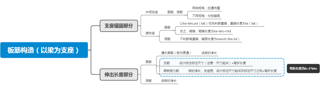

到此,本节内容就已经结束了,按照惯例还是以思维导图总结本节内容:
知识点:有梁楼盖楼(屋)面板配筋构造
