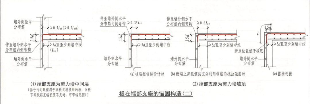

在《16G101-1》P100给出了构造大样,根据板位置不同可以分为两种类型的板筋:楼层板的板筋和屋面板的板筋,对应到大样就是端部支座为剪力墙中间层和端部支座为剪力墙墙顶。
1.端部支座为剪力墙的中间层
1.1板面筋
上部钢筋在剪力墙的锚固为剪力墙宽(bw)减一个保护层(bhc),向下弯折15d,公式可简化成bw-bhc+15d。
1.2板底筋
普通楼板下部钢筋仍按5d和1/2支座宽之间取大值,公式可简化成max(5d,bw/2)。

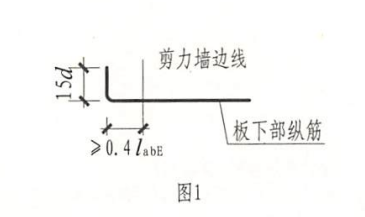

在标题在还有一行小字:括号内的数值laE用于梁板式转换层的板,当板下部纵筋直锚长度不足时,可弯锚见图1。
这行小字想表达的意思是梁板式转换层的板下部钢筋按照laE直锚;当hc-bhc≤laE,得按照图1弯锚,弯锚长度为bw-bhc+15d。
2.端部支座为剪力墙墙顶

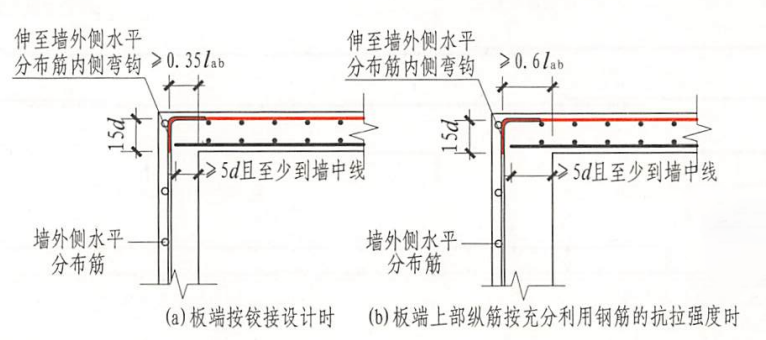

屋面板有板端按铰接设计、板端上部钢筋按充分利用抗拉强度设计和搭接连接3种类型,详见下图。
2.1常用的是(a)(b)详图:
2.1.1板面筋
结合注2,屋面板面筋不管哪种类型,都要伸入支座内锚固,锚固平直段满足la、laE时,直锚;反之,平直段需要伸到支座边缘并向下弯折15d进行弯锚。

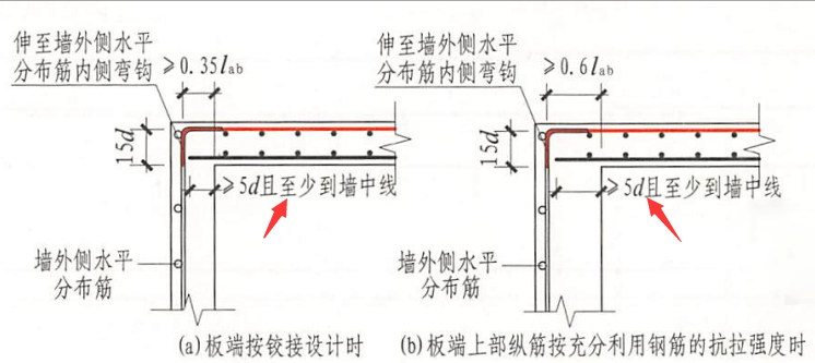

2.1.2板底筋
通过这几个类型的构造对比可以发现,板底筋在支座内的锚固均为max(5d,bw/2)。

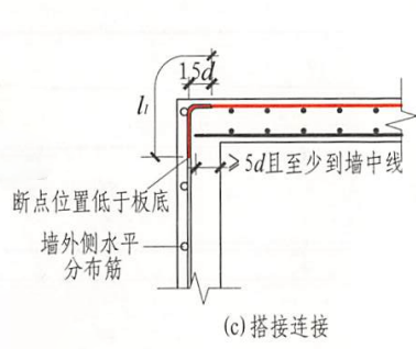

2.2不常用的(c)详图:
墙外侧纵筋伸至墙顶减一个保护层位置,朝板方向弯折15d。以墙外侧钢筋朝板方向弯折15d的位置,作为与板筋搭接起点,使墙外侧纵筋与板面筋搭接,搭接长度为ll,并且板面筋搭接末端断点超过板底。
板底筋依旧按照max(5d,bw/2)进行锚固。

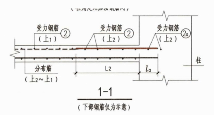

二、以柱为支座的板筋构造
16G系列图集没有给出以柱为支座的板筋构造大样,但在其深化图集《18G901-1》P4~11给出了以柱支座的板筋大样,其面筋和底筋在端部锚固长度均为la。
