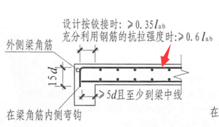

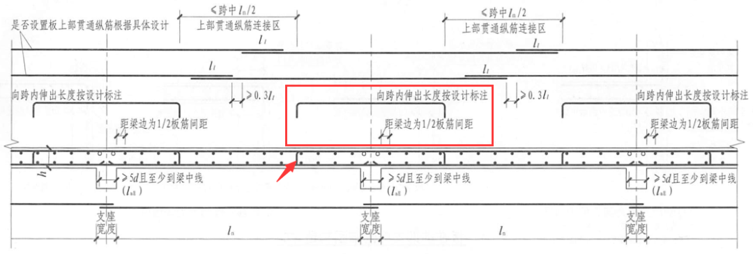

板负筋作为面筋的一种形式,16G101-1P99给出了板负筋的构造,详见上图。板的支座有柱、剪力墙和梁三种。根据钢筋与支座的相对位置关系,负筋可分为端支座负筋和中间支座负筋。单根板负筋长度为支座内布置长度与板跨内伸出长度之和。
一、端支座负筋

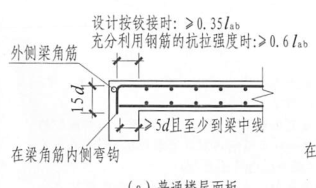

1、支座内的锚固
结合上图和附注可知,边支座负筋的锚固在端支座以la优先判断直锚;不满足直锚时,伸至支座减一个保护层位置,向下弯折15d,公式简化为hc(ha)-bhc+15d进行弯锚。
注:hc为竖向构件宽度,ha为梁宽

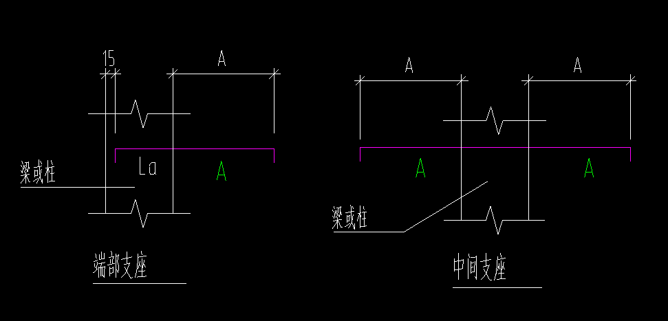

2、跨内伸出长度
在计算板跨内伸出长度时,应根据设计人员要求确认伸出长度的起点和具体的伸出长度。本文均以不含支座宽的形式进行讲解,详下图。
端支座负筋跨内伸出长度因为只伸出一侧,相对来说比较简单,即为设计人员标注长度A加上在板内的弯折长度之和。那么板内弯折长度是多少呢?在P99的构造详图里可以看到,弯折段位于面筋水平段与底筋之间,长度即为板厚减去两个保护层。所以端支座负筋的伸出长度为
A+b-2*bhc。
二、中间支座负筋
1、在支座内拉通布置
2、跨内伸出长度
中间支座负筋在板跨内伸出长度计算时,首先关注支座两侧注写长度A1、A2和板厚b1、b2;其次,关注负筋在两个板内弯折长度,即板厚b1、b2减去两个保护层bhc;最后通过跨内水平段伸出长度加上弯折段长度得到单根中间支座负筋在跨内的伸出长度,公式简写为
A1+b1-2*bhc+A2+b2-2*bhc。

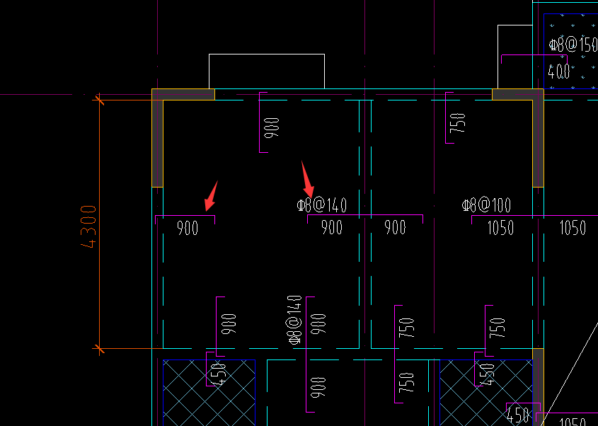

例题:某工程,顶层楼板混凝土强度等级为C30,保护层厚度为15mm,未注明的面筋为C8-200,未注明的板厚为100mm;支座为主梁和剪力墙,宽均为200mm。设计要求板负筋伸出长度均不包含支座宽度,标注尺寸起点为支座内边线。请计算出箭头所指两根负筋的单根长度及根数(根数向上取整加一)。
1、端支座负筋:C8-200
∵根据题意支座宽均为200mm 保护层为15mm
查表可知板筋直锚la为35d,该负筋跨内伸出长度为900mm
∵ha-bhc=200-15=175mm la=35*8=280mm
ha-bhc<la
∴边支座负筋在支座内均弯锚
弯锚长度均为
ha-bhc+15d=200-15+15*8=295mm
∵板厚为100mm
∴弯折长度为100-15*2=70mm
∴单根长度为295+900+70=1265mm
∵单个钢筋起步距离为s/2=200/2=100mm
∵根据16G101-1P99可知板钢筋布置范围始端和末端均存在起步距离
∴钢筋起步距离为
s/2=200/2=100*2=200mm
∴根数为(4300-200)/200=20.5,向上取整21根,再加1根,共22根。
2、中间支座负筋C8-140
∵根据题意图纸可知中间支座负筋单侧在板内伸出长度为900mm,两侧伸出
900*2=1800mm
∵中间支座负筋在支座内拉通布置,长度为200mm
∵左右两侧板厚均为100mm
∴单侧钢筋弯折长度为100-2*15=70mm,两侧弯折70*2=140mm
∴单根长度为1800+200+140=2140mm
∵单个钢筋起步距离为s/2=140/2=70mm
∴钢筋起步距离为s/2=140/2=70*2=140mm
∴根数为(4300-140)/140=29.71向上取整30根,再加1根,共31根。
