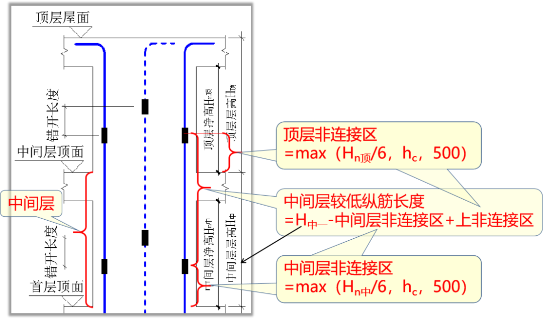

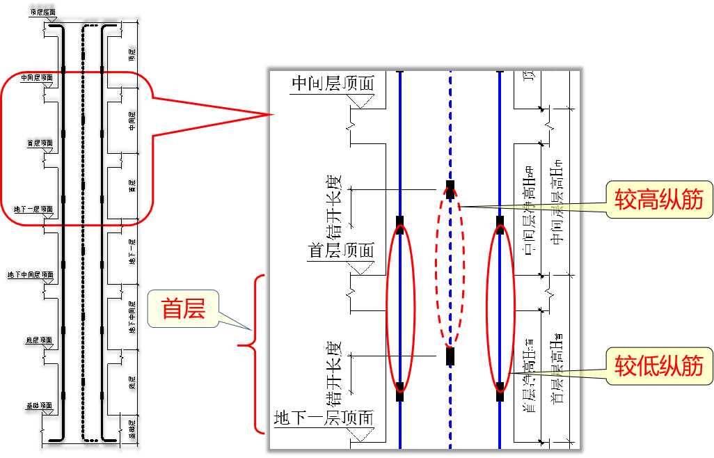

还是先从总的模型图中,取首层出来放大,我们仍然要计算较低纵筋和较高纵筋,如图1所示。
图1

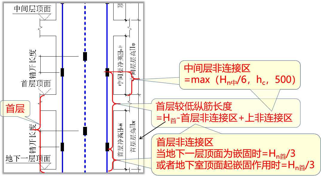

(1)首层较低纵筋长度计算
首层较低纵筋长度计算过程如图2所示。
图2
为什么首层非连接区都是1/3净高?

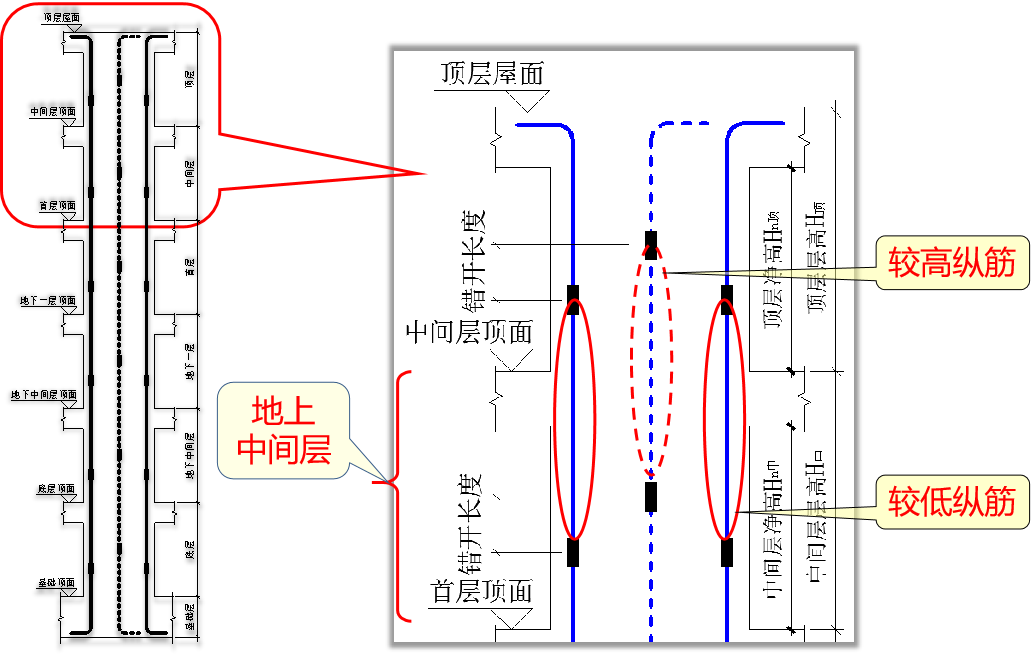

图集22G101-1的P1-3页有这样的解释,如图3所示。
图3

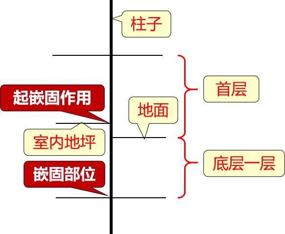

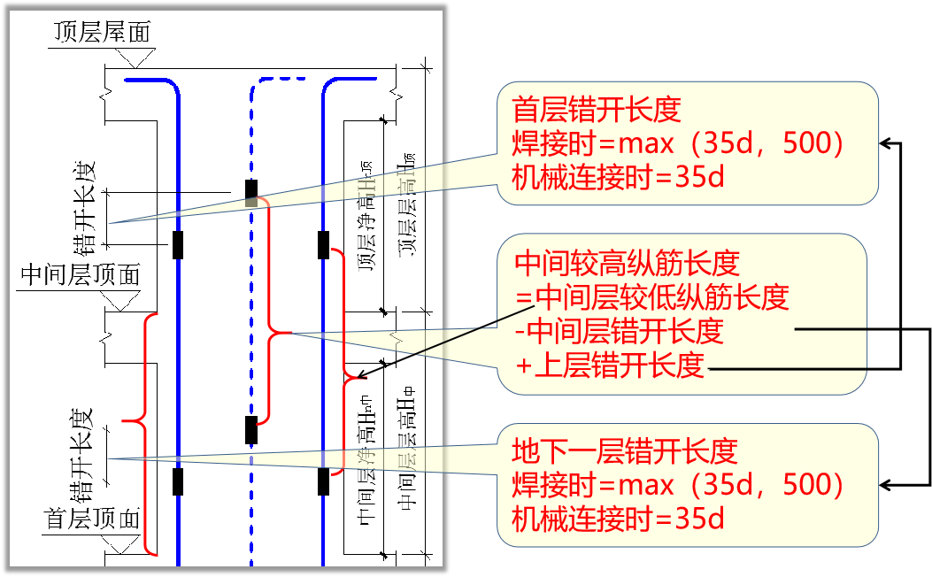

从力学角度讲,首层底标高往往已经出了地面(因为楼房都有室内外高差的),完全靠首层嵌固不是很理想,这时候选择首层下一层做嵌固部位是最合适的,如图4所示,
图4
这时候首层最大的作用是起到嵌固作用。
而图集规定,首层只要起到嵌固作用,就按嵌固端来处理。

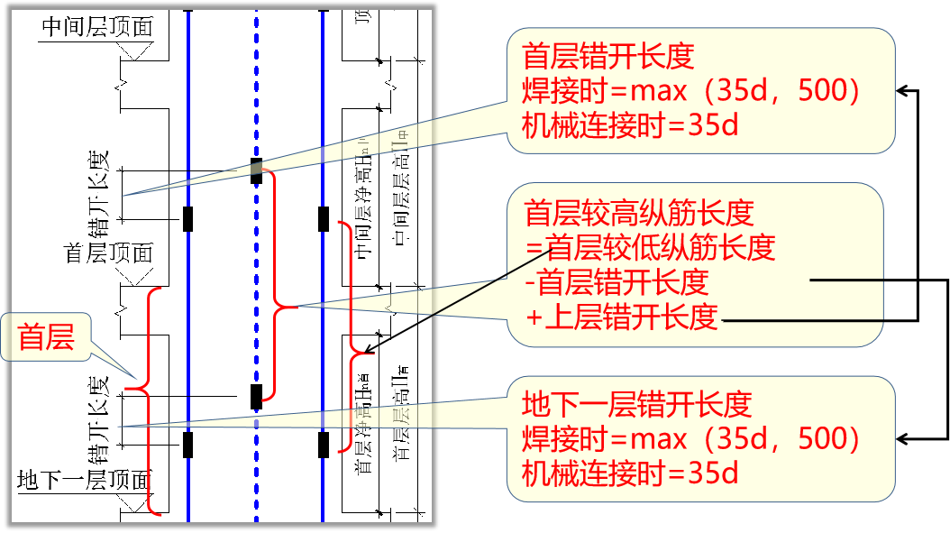

(2)首层较高纵筋长度计算
首层较高纵筋长度计算过程,如图5所示。
图5
