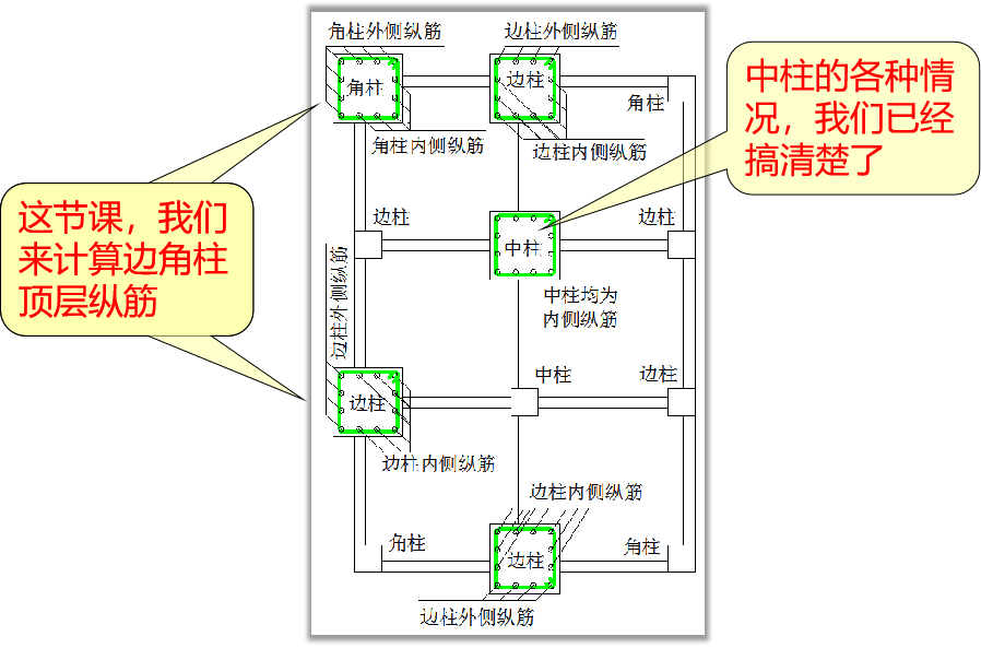

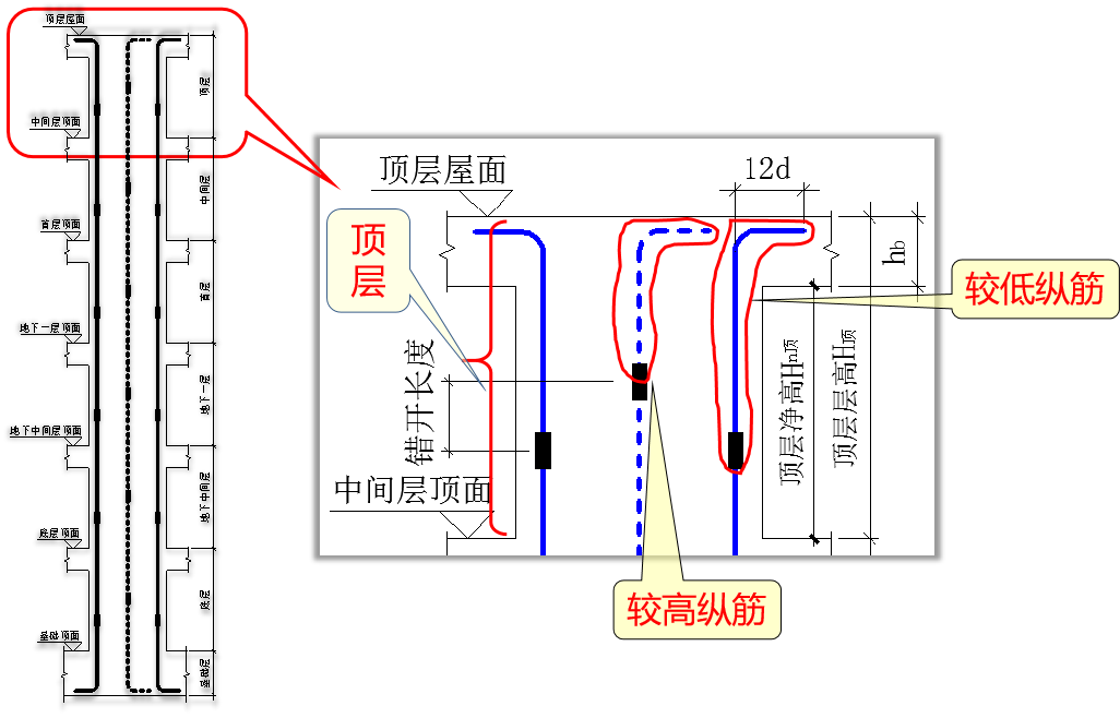

上节课,我们讲了中柱的顶部纵筋,这节课我们来讲边角柱顶层纵筋,如图2所示。
图2
只要是边角柱,都分外侧纵筋和内侧纵筋,内侧纵筋和中柱一样,这节课我们主要讲外侧纵筋。

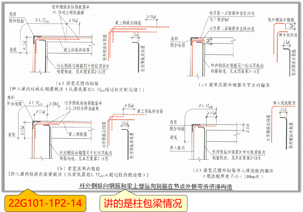

关于外侧纵筋,22G图集上讲了2大页,22G101-1P2-14/15。我们来看一下,如图3、图4、图5所示。
图3
图4
图5
这两大页节点图你看完什么感觉,一头雾水是不是,那是你不知道应用场景,我们要梳理出应用场景,你就清楚了。

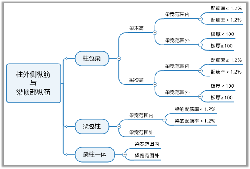

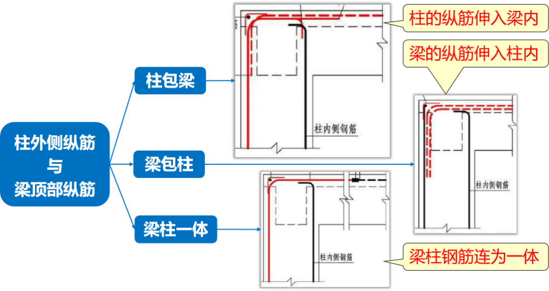

我们首先要搞清楚柱外侧纵筋与梁顶部纵筋是什么关系。(接上一节标题顺序)
8.6、柱外侧纵筋与梁顶部纵筋是什么关系?
柱外侧纵筋与梁顶部纵筋只有三种关系,分别是柱包梁、梁包柱和梁柱一体,如图6所示。
图6

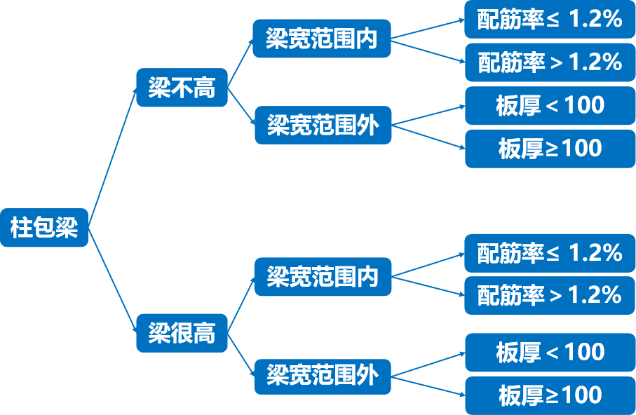

8.6.1、柱包梁

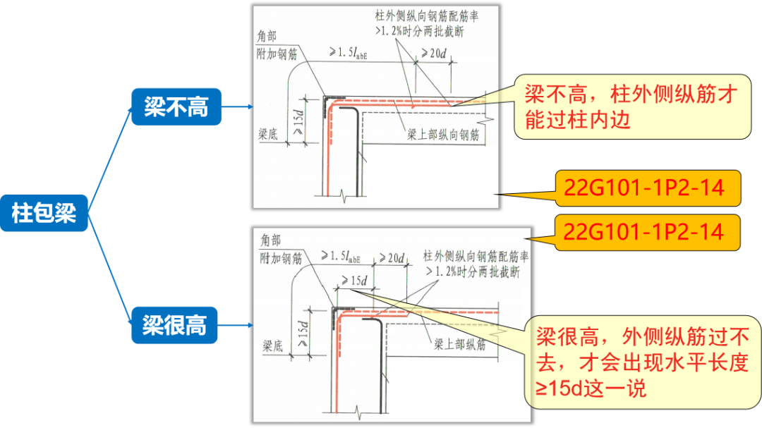

柱包梁又分为梁不高和梁很高两种情况,如图7所示。
图7
再仔细伸入梳理,柱包梁有以下层次关系,如图8所示。
图8

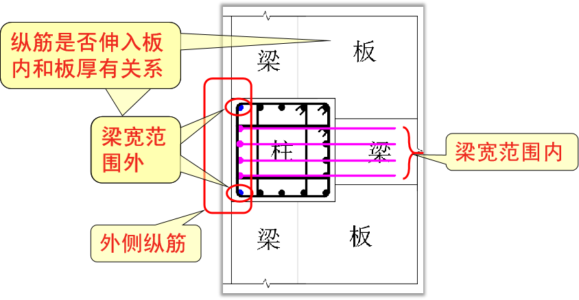

这里有一个概念要解释一下,就是柱外侧纵筋的配筋率,如图9所示。
图9
问题来了,梁宽范围以内和以外是什么意思?具体解释如图10所示。
图10

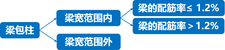

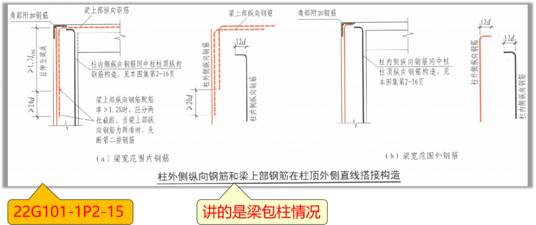

8.6.2、梁包柱
梁包柱我们也可以梳理出如下关系,如图11所示。
图11
这里也有个概念要搞清楚,就是梁的顶部纵筋配筋率,具体解释如图12所示。
图12

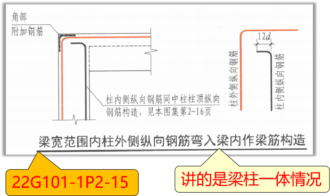

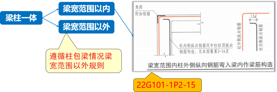

8.6.3、梁柱一体
梁柱一体,也分为梁宽范围以内和梁宽范围以外,如图13所示。
图13
最后,我们来小结一下,外侧纵筋与梁顶部纵筋的关系,如图14所示。
图14
有了这个层次图,我们下次计算时候找对应的节点图就可以了,有了这个层次关系图,你再看图集就清楚多了。
