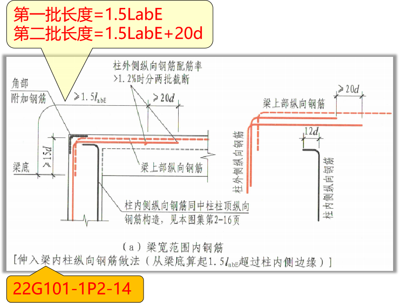

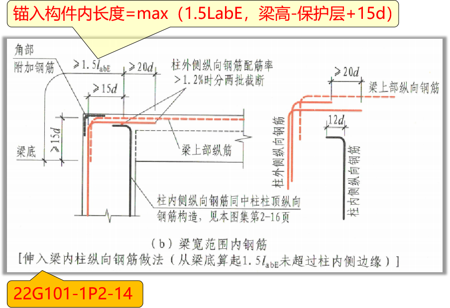

1、柱包梁→梁不高→梁宽范围内→配筋率≤1.2%
这种情况柱外侧纵筋锚入梁内长度,按照图集22G101-1P2-14执行,具体计算过程如图3所示。
图3

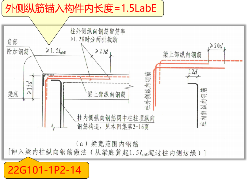

2、柱包梁→梁不高→梁宽范围内→配筋率>1.2%
这种情况柱外侧纵筋锚入梁内长度,按照图集22G101-1P2-14执行,具体计算过程如图4所示。
图4

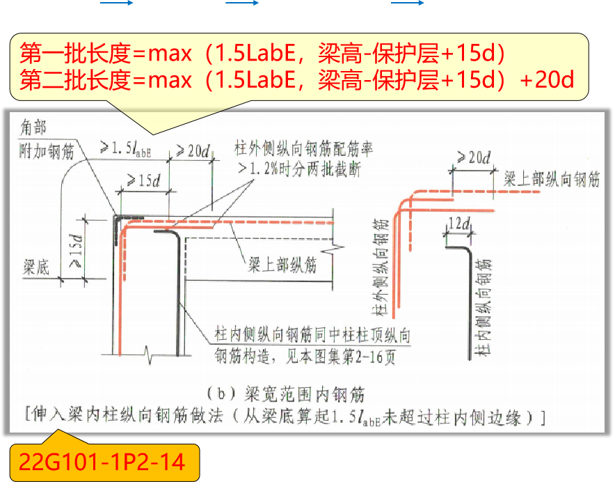

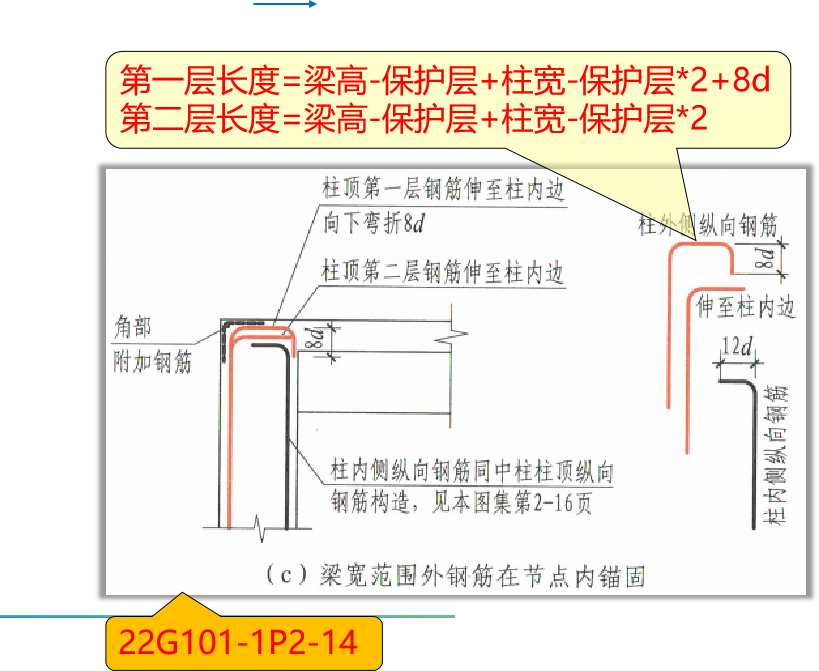

3、柱包梁→梁不高→梁宽范围外→板厚<100
这种情况柱外侧纵筋锚入梁内长度,按照图集22G101-1P2-14执行,具体计算过程如图5所示。
图5

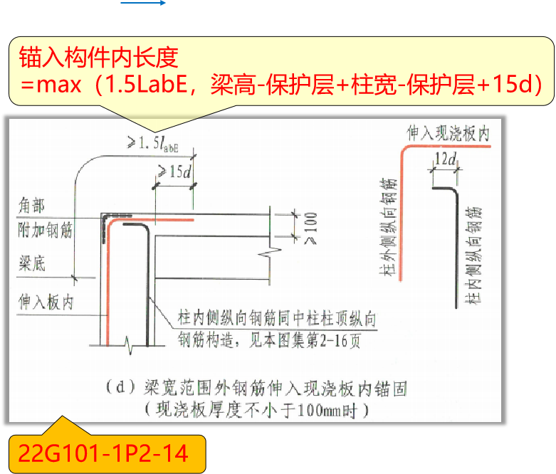

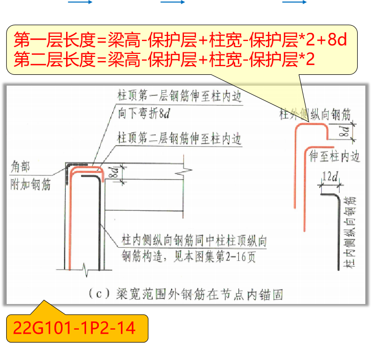

4、柱包梁→梁不高→梁宽范围外→板厚≥100
这种情况柱外侧纵筋锚入梁内长度,按照图集22G101-1P2-14执行,具体计算过程如图6所示。
图6

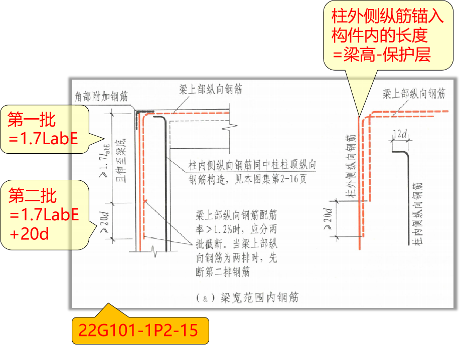

6、柱包梁→梁很高→梁宽范围内→配筋率>1.2%
这种情况柱外侧纵筋锚入梁内长度,按照图集22G101-1P2-14执行,具体计算过程如图8所示。
图8

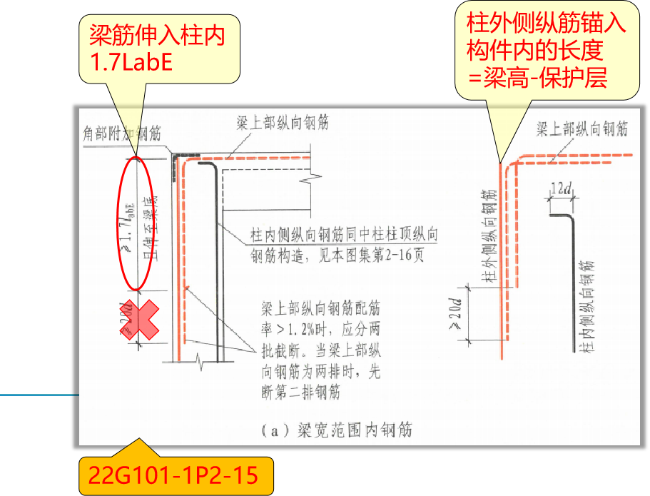

7、柱包梁→梁很高→梁宽范围内→配筋率>1.2%
这种情况柱外侧纵筋锚入梁内长度,按照图集22G101-1P2-14执行,具体计算过程如图9所示。
图9

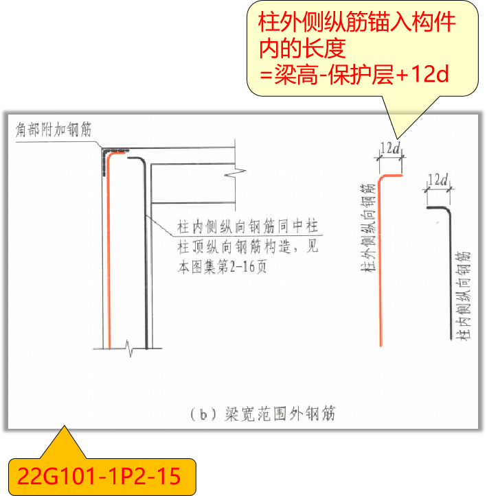

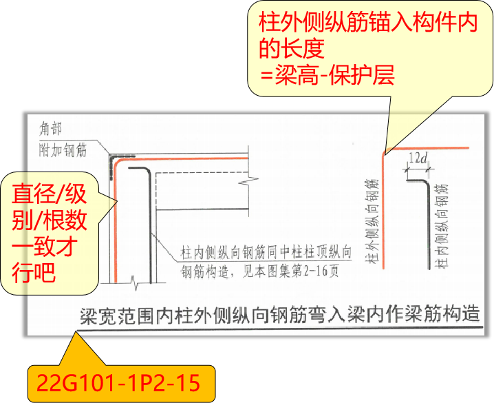

10、梁包柱→梁宽范围外
这种情况柱外侧纵筋锚入梁内长度,按照图集22G101-1P2-15执行,具体计算过程如图12所示。
图12
11、梁柱一体→梁宽范围内
这种情况柱外侧纵筋锚入梁内长度,按照图集22G101-1P2-15执行,具体计算过程如图13所示。
图13

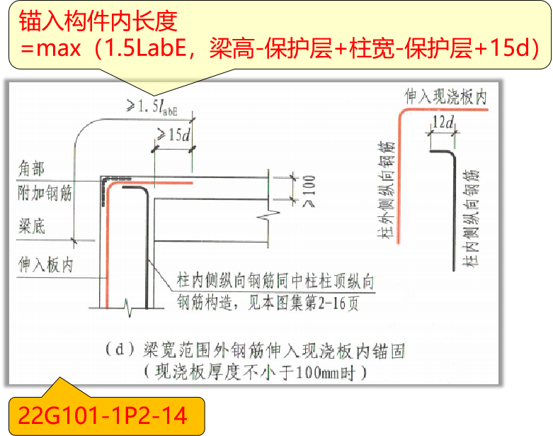

12、梁柱一体→梁宽范围外

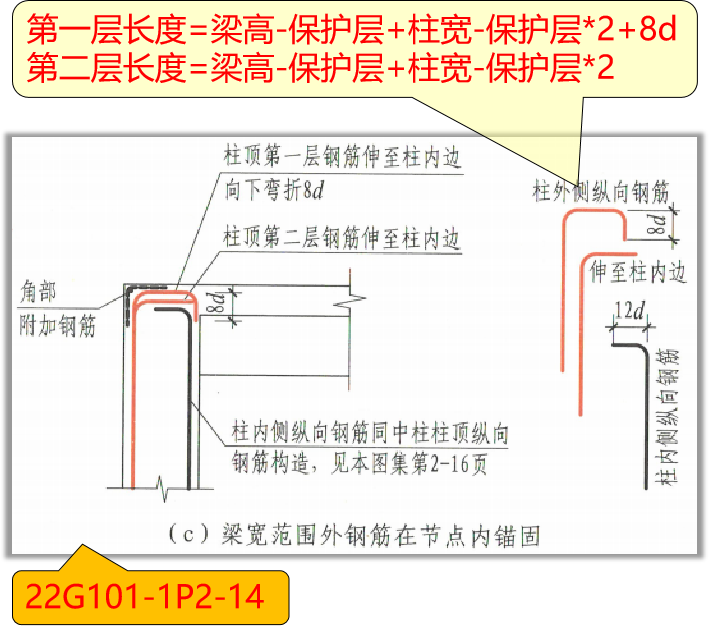

这种情况柱外侧纵筋锚入梁内长度,按照图集22G101-1P2-14执行,分两种情况,一种情况是在柱内处理,具体计算过程如图14所示。
图14
另一种情况是,梁宽范围外的外侧纵筋锚入板内,具体计算过程如图15所示。
图15
