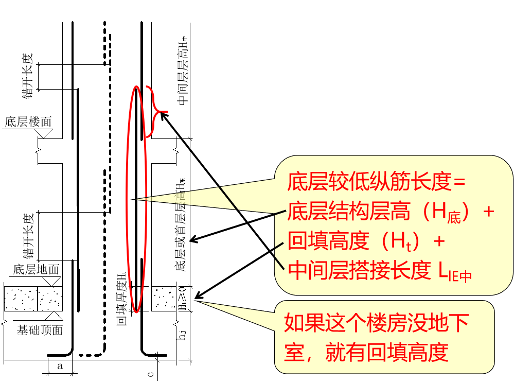

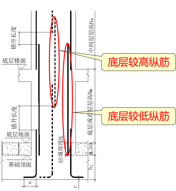

然后把底层纵筋放大,如图2所示。
图2

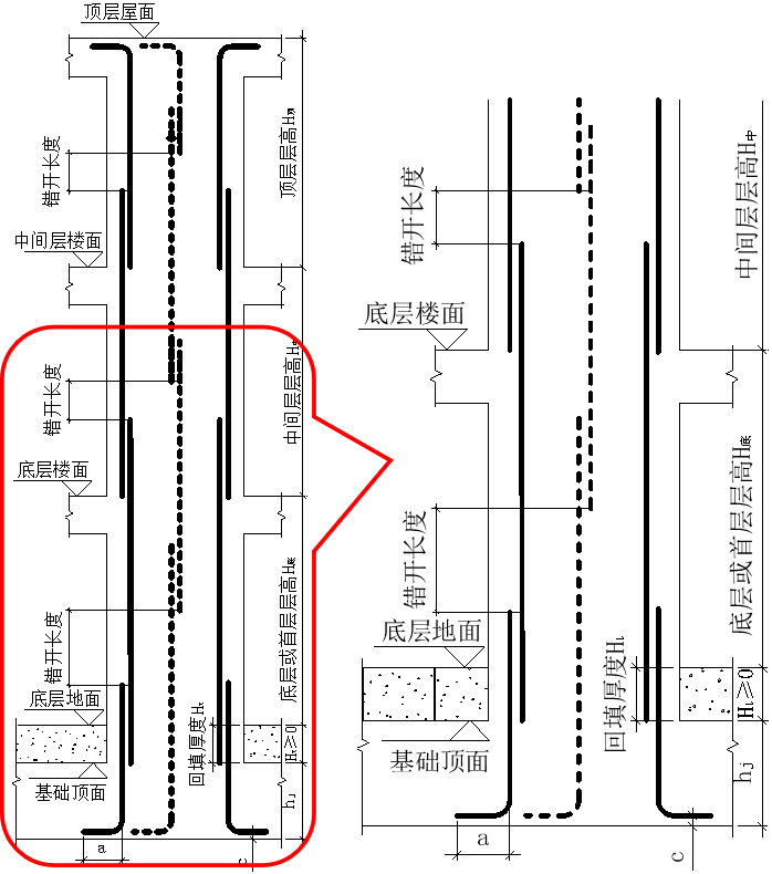

底层纵筋仍然要计算较低纵筋和较高纵筋,如图3所示。
图3

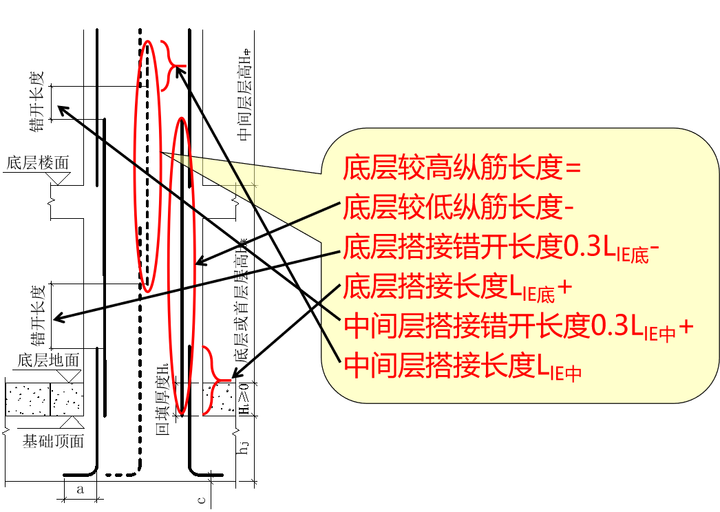

1、底层较低纵筋长度计算
底层较低纵筋长度计算过程如图4所示。
图4
这里要注意,如果底层不是地下室,底层就是首层,就会出现回填土高度,我们要找底层的结构层高,要把回填土高度加上。

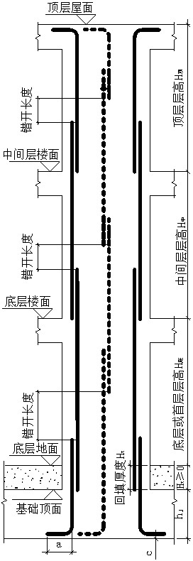

2、底层较高纵筋长度计算
我们要利用已经计算出的较低纵筋来计算较高纵筋的长度,具体计算过程如图5所示。
