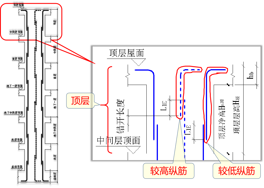

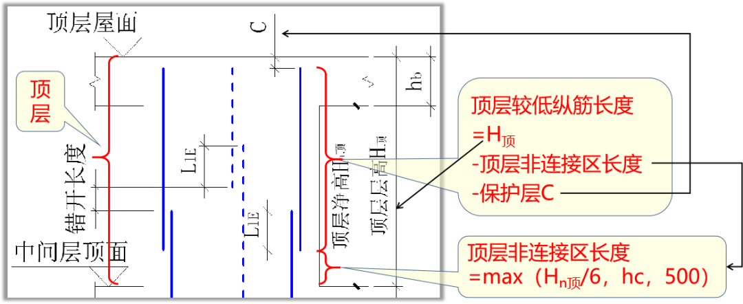

7、绑扎连接,顶层柱子纵筋长度如何计算?
仍然要从总体模型图中,把顶层放大,如图1所示。
图1
顶层纵筋仍然要计算较低纵筋和较高纵筋。

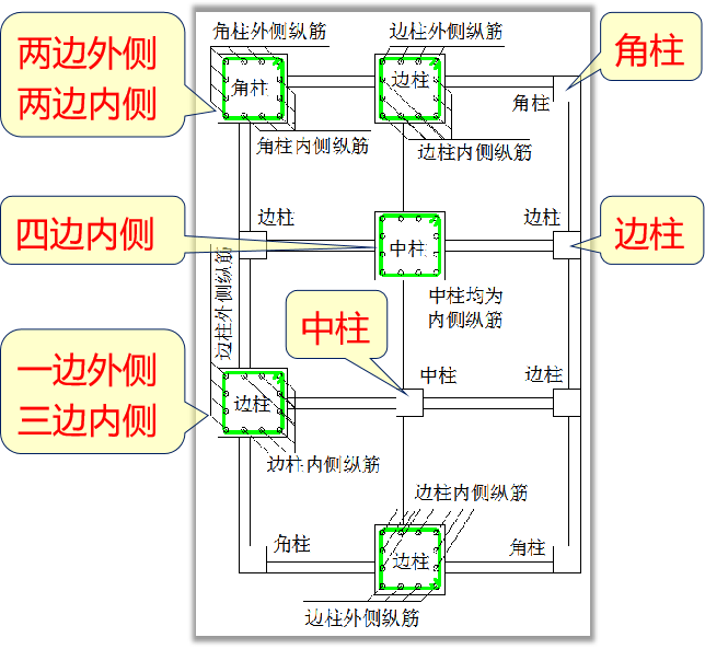

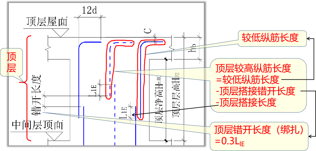

和焊接、机械连接一样,顶层纵筋仍然要分成中柱、边柱和角柱,如图2所示。
图2

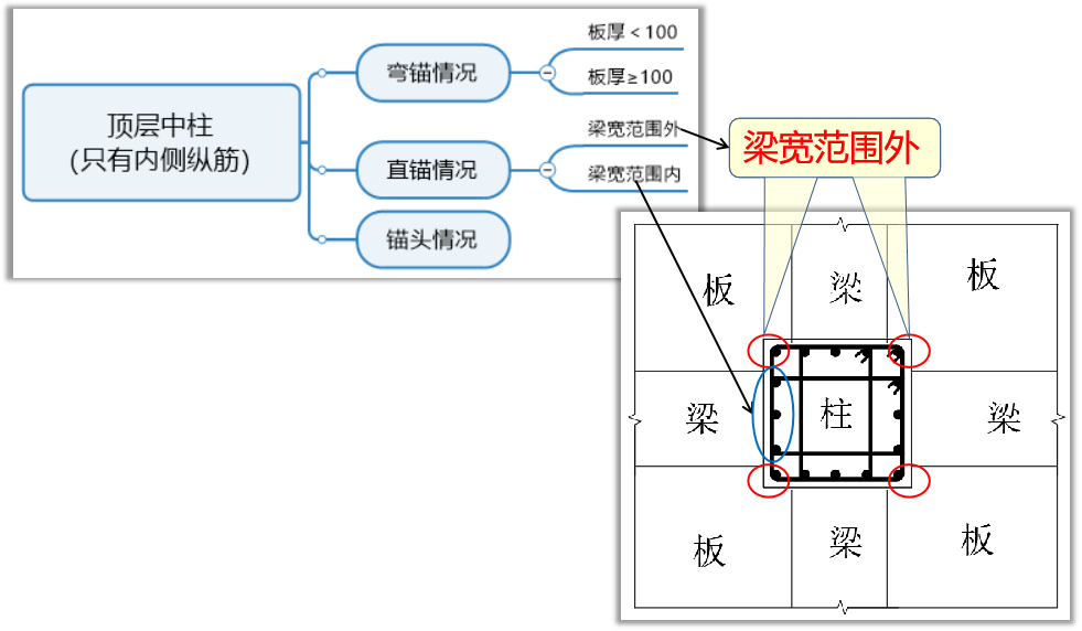

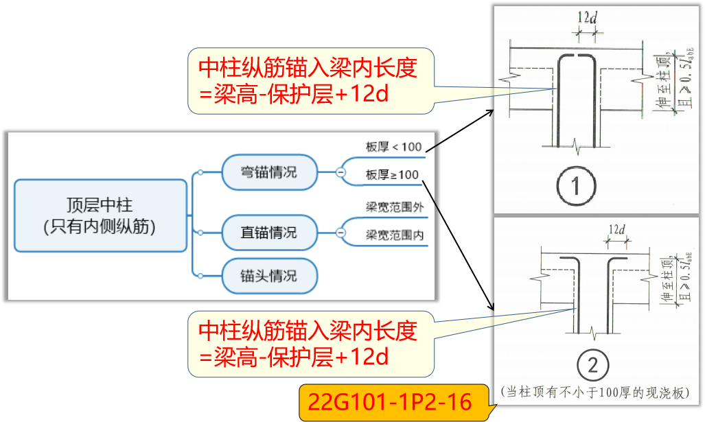

我们先来计算中柱。
7.1、绑扎连接,顶层中柱纵筋长度如何计算?

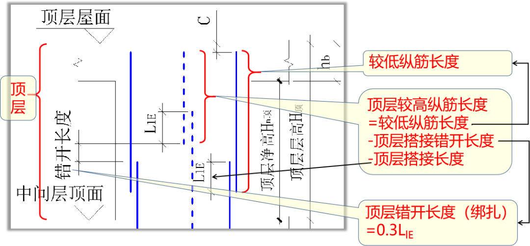

还是这个模型图,中柱也要计算较低纵筋和较高纵筋,如图3所示。
图3

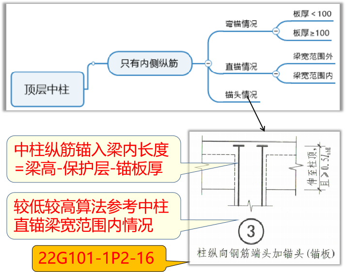

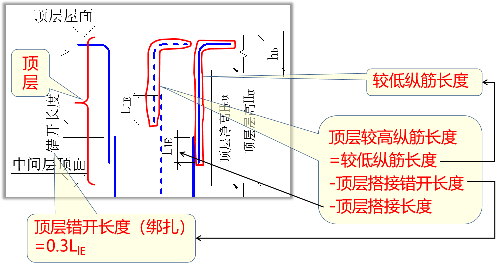

我们把图集22G101-1P2-16页关于中柱的情况捋一下,得出如下思维导图,如图4所示。
图4
从图4可以看出,中柱只有内侧纵筋,而内侧纵筋有三种情况,分别是弯锚情况、直锚情况和锚头情况。

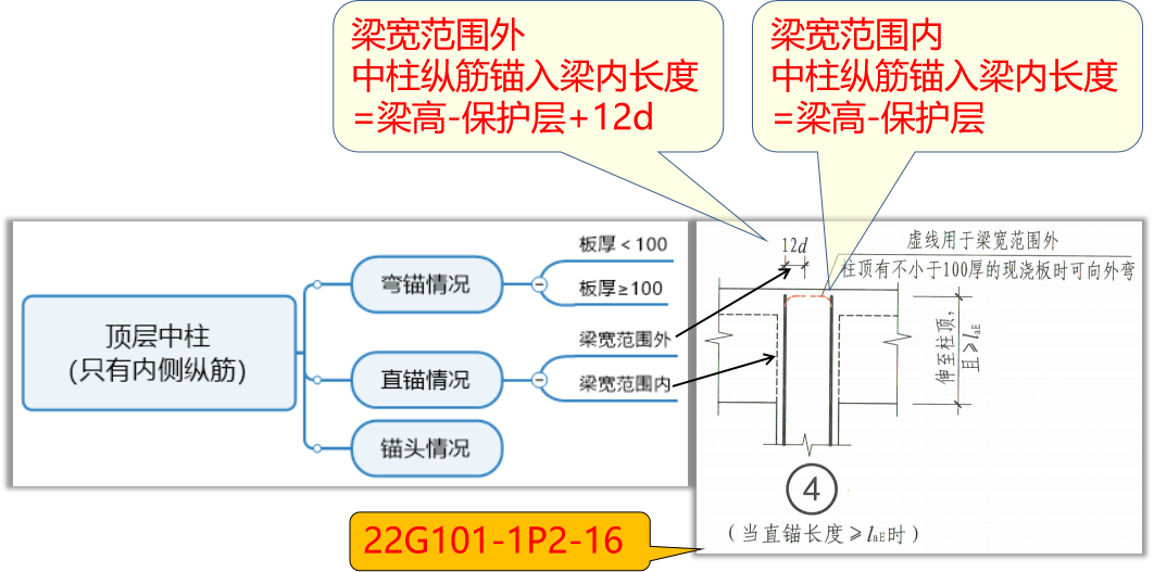

其中弯锚情况纵筋锚入构件内的长度,可推导出公式如图5所示。
图5
直锚情况,22G这次重点强调了梁宽范围内和梁宽范围外,如图6所示。
图6
直锚情况,柱子纵筋锚入构件内的长度计算过程分梁宽范围内和梁宽范围外,锚入构件内的长度计算过程如图7所示。
图7

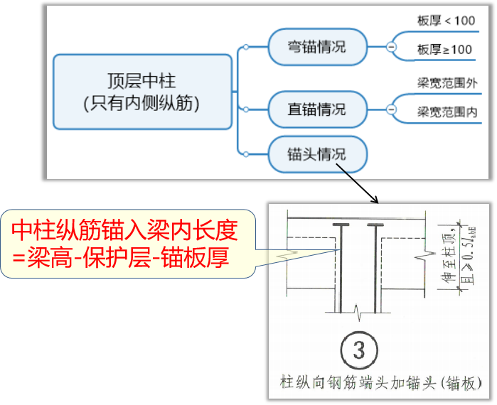

中柱纵筋锚头锚板情况,锚入梁内的长度计算过程如图8所示。
图8
