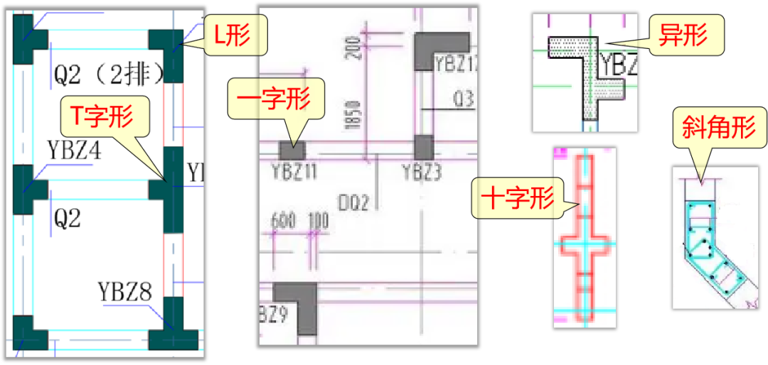

所谓暗柱,就是隐藏在剪力墙里面的柱子,大家这样理解就对了,一般都藏在墙的拐角处、交接处和墙头的地方,从外边看不出来有暗柱,形状是随着墙的相交点变化而变化的。
我找了几个暗柱形状的图片,如图1所示。
图1
暗柱的形状五花八门,多种多样,做剪力墙工程,大量的时间会花在暗柱上面。
不管形状怎么变,暗柱的钢筋计算并不复杂,纵筋只是形状的增减,箍筋只是长度的变化,这里我们只要学会暗柱纵筋长度的计算和箍筋根数计算就可以了,箍筋长度的计算,用我们前面学过的知识就能计算。

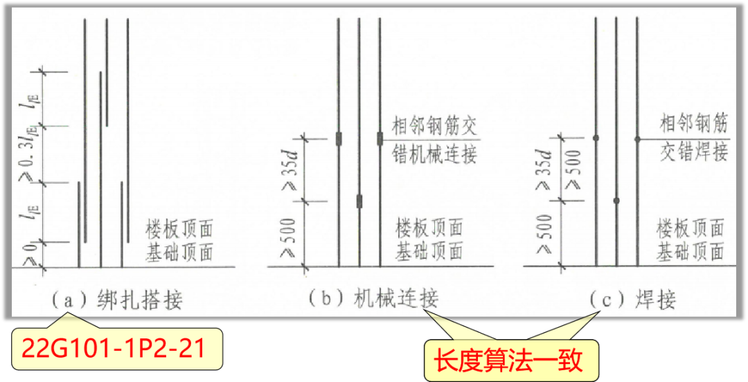

我们先来计算暗柱的纵筋长度。
要计算暗柱纵筋的长度,我们就要研究暗柱纵筋的连接方式,大家翻到图集22G101-1P2-21页,暗柱纵筋有三种连接方式,分别是绑扎连接、机械连接和焊接,如图2所示。
