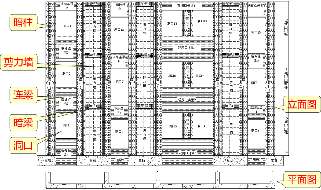

剪力墙其实不单单是剪力墙,它其实是一个复合构件,由暗柱、连梁、暗梁、洞口和剪力墙构成,如图1所示。
图1
暗柱、连梁、暗梁都是为剪力墙服务的,本身不能单独构成构件,也称为伪构件。
知识点:剪力墙构成

暗柱、暗梁严格意义上不能叫柱和梁,它们其实是依附在墙或板中的,作用应该是局部加强。
