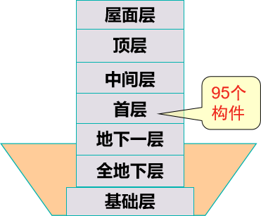

还记得我们建立的建筑物7层模型吗?如图1所示。
图1
这个模型中,我们已经把首层的构件全部列出来了,首层我们一共列出了95个构件。如图2所示。
图2

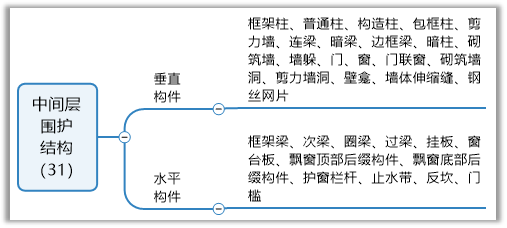

1、中间层围护结构与首层比较

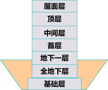

老师:“这里说的中间层,在实际工程中,指的是哪些层?”
学生:“就是指首层以上的2层、3层、4层等,一直到顶层以下的所有层。”“通常也叫标准层。”

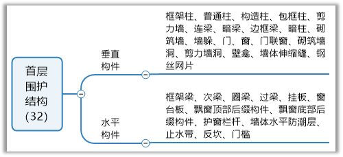

老师:“我们来回忆一下首层围护结构都列出了哪些构件?如图3所示。”
图3
老师:“大家看着图3想一下,中间层的围护结与首层的围护结构是有什么不同?”
学生:“没有什么不同,首层围护结构出现的构件,中间层都有可能出现。”
老师:“墙体水平防潮层,中间层还会有吗?”
学生:“不知道。”
老师:“这个构件中间层一定不会出现,因为墙体防潮层这个构件的目的,就是防止地面上的水顺着墙渗透到室内,而中间层已经已经离开地面,要墙体水平防潮层就没有意义了。”
学生:“下雨的时候中间层的墙面也会遇水的。”
老师:“墙面遇到雨水马上会留走,没有必要用墙体水平防潮层来防水。中间层的外墙即使要防水,也是在外墙装修中加入防水层,而不是用墙体水平防潮层来处理。”
老师:“大家想一下,除了墙体水平防潮层之外,还有哪个构件,中间层一定不会有。”
学生:“门槛。”
老师:“门槛这个构件,虽然不常出现,但我们不能保证中间层就一定没有,还是留下吧。”
老师:“或者我们反过来想一下,哪个构件中间层围护结构一定有,而首层围护结构没有。”
学生:“想不到了。”
老师:“那我们就把首层围护结构中,墙体防潮层去掉,就是中间层围护结构的构件。”
最终我们总结出中间层围护结构有31个构件,如图4所示。
图4

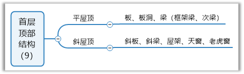

2、中间层顶部结构与首层比较
我们先把首层的顶部结构构件拿过来,如图5所示。
图5
老师:“大家看着图5的构件,说一下,哪些构件中间层一定不会出现?”
学生:“斜屋顶的那几个构件,中间层一定不会出现。”
老师:“为什么?”
学士:“因为我们定义的中间层上面一定有个顶层,不可能出现斜屋面。”
老师:“那首层为什么会出现斜屋面?”
学生:“因为首层有可能就是顶层,一层房屋首层就是顶层。而中间层一定不会是顶层,否则就不叫中间层了。”
老师:“对头,中间层一定不是顶层,所以,斜屋面出现的那几个构件,中间层一定不会出现。”

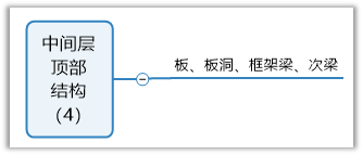

老师:“那中间层顶部结构的构件只有4个,分别是板、板洞、框架梁、次梁了。”
学生:“对的。”
老师:“大家在想想,中间层顶部结构还有哪些构件首层没有?”
学生:“想不到了。”
老师:“那中间层顶部构件,就这4个,分别是板、板洞、框架梁和次梁,如图6所示。”
图6

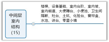

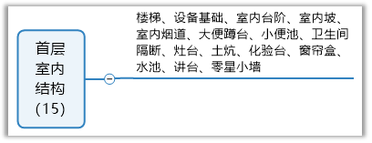

3、中间层室内结构与首层比较
我们先把首层的室内结构构件拿过来,如图7所示。
图7
老师:“大家看着图7想一想,首层室内结构出现的构件,中间层哪个构件一定没有?”
学生:“说不出哪个构件,中间层就一定不会出现,比如灶台、土炕这些构件已经非常少见了,但我们又不能肯定中间层就一定不会出现。”
老师:“我的感觉和大家的一样,不能否定就都列上。大家注意,我们列构件,可能有就一定要列上,肯定没有的才不列,掌握这个原则就行。”
老师:“我们再反过来想想,哪个构件,中间层室内结构一定有,而首层室内结构没有。”
学生:“想不到了。”
老师:“那我们就可以得出结论,中间层的室内结构构件和首层的室内结构构件,一模一样,都是15个构件。如图8所示。”
图8

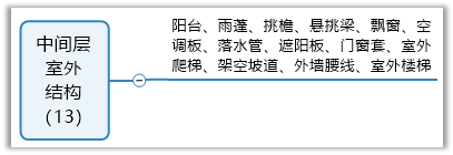

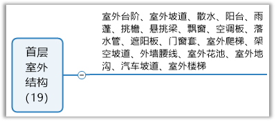

4、中间层室外结构与首层比较
我们先把首层的室外结构构件拿过来,如图9所示。
图9
老师:“大家看着图9思考,首层室外结构构件,中间层哪些一定没有?”
学生:“室外台阶、室外坡道、散水、室外花池、室外地沟、汽车坡道,中间层一定没有。”
老师:“室外坡道为什么没有?”
学生:“这里说的室外坡道,指的是首层大门口的坡道,一定出现在地面上的,它不是架空坡道,和中间层没有关系。”
老师:“好的,理解正确。”
老师:“汽车坡道为什么中间层就一定不会出现,有些汽车库也在地上层的。”
学生:“我们这里说的汽车坡道指的是地下汽车坡道,地上汽车坡道我们用架空坡道表示。”
老师:“理解正确。”
学生:“雨蓬,中间层是不是就没有了。”
老师:“这不一定,有的建筑物雨蓬就不是从一层开始的,而是从二层伸出来的。”
学生:“挑檐是不是在中间层不会出现了。”
老师:“我们只能说中间层出现挑檐的概率小,不能肯定它一定不会出现,某个设计师突发奇想在中间层给你来个挑檐,当做装饰线条出现也是有可能的,像这类不确定一定不会出现的构件,我们都应该列上。有些构件是确定一定不会出现的,比如室散水和室外台阶,从结构上就不允许,而挑檐不具备这个特质,所以,我们还是把挑檐列上。”
老师:“大家想想,还有哪些构件,中间层室外结构有,而首层室外结构没有?”
学生:“想不到了。”
老师:“那我们就把首层室外结构那6个构件去掉,就是中间层室外结构的构件。如图10所示。”
图10

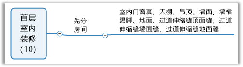

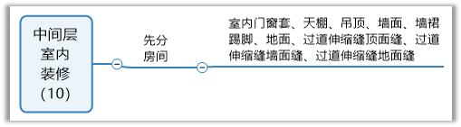

5、中间层室内装修与首层比较
我们先把首层室内装修的构件拿过来,如图11所示。
图11
老师:“大家看着图11的构件,想一下,中间层室内装修,那个构件没有?”
学生:“首层室内装修出现的构件,中间层室内装修都可能出现。”
老师:“我们再反过来想一下,中间层室内装修出现的构件,首层室内装修没有?”
学生:“没有了。”
老师:“那我们就可以得出结论,中间层室内装修的构件,和首层室内装修一模一样,都是10个构件,如图12所示。”
图12

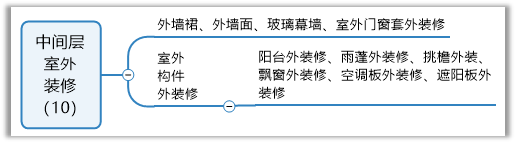

6、中间层室外装修与首层比较

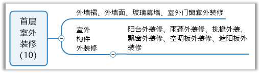

我们先把首层室外装修的构件拿过来,如图13所示。
图13
老师:“大家看着图13想一下,中间层的室外装修,和首层的室外装修有什么不同?”
学生:“中间层没有外墙裙。”
老师:“有些外墙裙,并不是只有首层有,高层建筑,外墙裙可能好几层,如图14所示。”
图14
老师:“我们反过来再想一下,哪些构件中间层室外装修有,而首层没有?”
学生:“想不起来。”
老师:“那我们就可以得出结论,中间层的室外装修,和首层的室外装修构件一模一样。如图15所示。”
图15

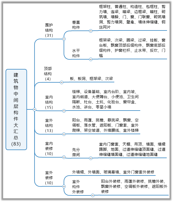

7、中间层构件大汇总
到这里,我们就可以把中间层的所有构件,做一个大汇总,中间层我们一共列出了83个构件,如图16所示。
图16
这就是我们总结出的中间层的构件库,你遇到实际工程,拿这个构件库去套用就好了,把有的构件留下来,把没有的构件去掉,这样算量就不会漏项。
