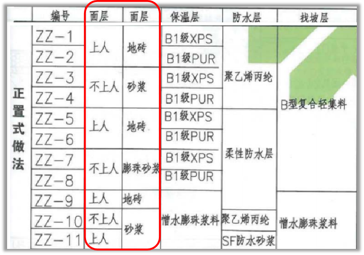

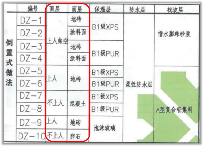

我们从图集12JB1-1的E12页可以总结屋面面层的分类,我们把这页分成4个截图让大家看一下。
这是倒置式屋面面层的分类,如图1所示。
图片图1

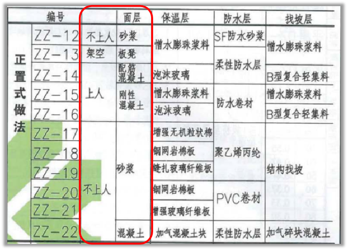

这是正置式屋面面层的分类,如图2、图3所示。
图片图2
图片图3

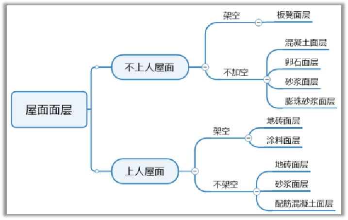

我们把以上4个截图归纳一下,可以总结出屋面的面层分类如下,如图5所示。
图片图5
这些屋面面层,大多数我们都很熟悉,比如地砖面层、混凝土面层、砂浆面层等,这里就不介绍了,这里重点介绍我们不熟悉的板凳面层和卵石面层。

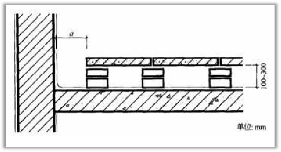

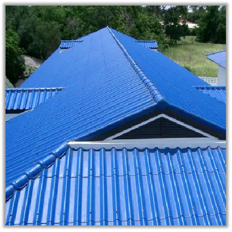

我们知道,屋面隔热是必须要解决的一个问题,关于屋面的保温隔热我们前面专门写过一篇文章,其实,架空层也会起到隔热的作用。
农村有很多房子就是用这种方法解决隔热问题的。
我们老家的农民盖房,因为没钱,大多数是不做保温隔热的,也不做防水面层,等住进去实在热的不行,就在上面再该半层,多用玻璃钢石棉瓦做个坡屋面,如图6所示。
图6
当然了,这时候手头又积攒了小钱,条件也相对具备了。
这个半层的石棉瓦屋面,就解决了保温隔热的问题,农民还利用这半层做个储藏室,长期不用的东西就放在这半层里。

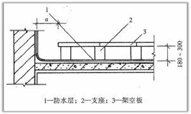

城市里的房子,当然不会用这种方法隔热,就出现了架空层,其实也很简单,就是在砖墩上加小预制板,如图7所示。
图片图7

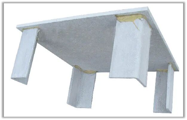

再进一步,这个预制墩,可以变成标准化生产的支座,如图9所示。
图9

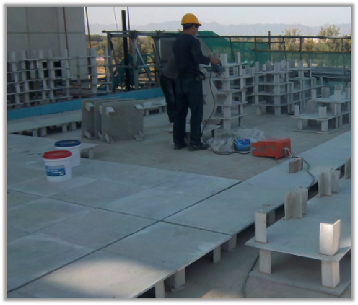

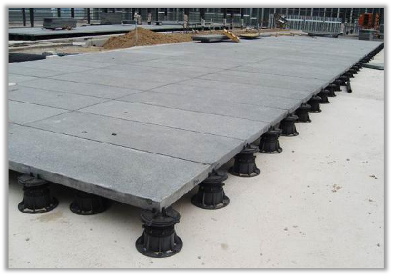

再后来,就有人看到了商机,专门生产这种板凳架空层。
图片图10
这种把架空层标准化之后,让施工更方便,更快捷。
这就出现了板凳屋面面层,如图 11所示。
图片图11

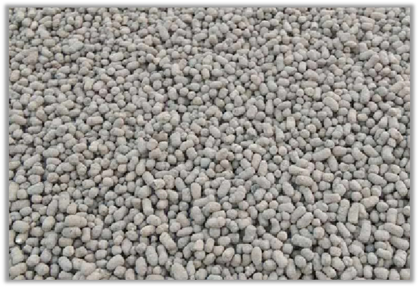

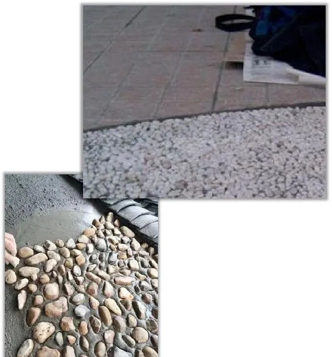

卵石屋面面层
卵石屋面面层,主要是以卵石为主要材料,我认为主要是起到保护层的作用。
这种屋面不是很多见,但图集上既然给了,是肯定会有的。
卵石屋面有两种呈现防水,一种是直接把卵石铺在屋面上,如图12所示。
图片图12
另一种情况,是增加点水泥和砂,变成这样,如图13所示。
图片图13
