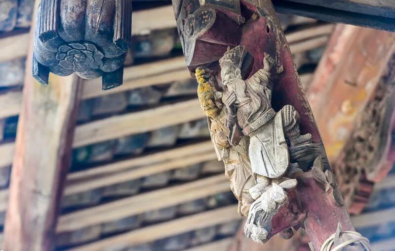

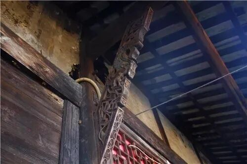

中国古建筑磅礴大气、富丽堂皇,承载着历史和中国人的智慧,但细细欣赏,它的美更多地体现在了细节处的精美与讲究。雀替与撑弓,便是不可或缺的表现元素。很多人会把两者搞混,但实际上大不相同。雀替一般是梁下的木雕构件,而撑弓基本上是檐下的木雕构件。

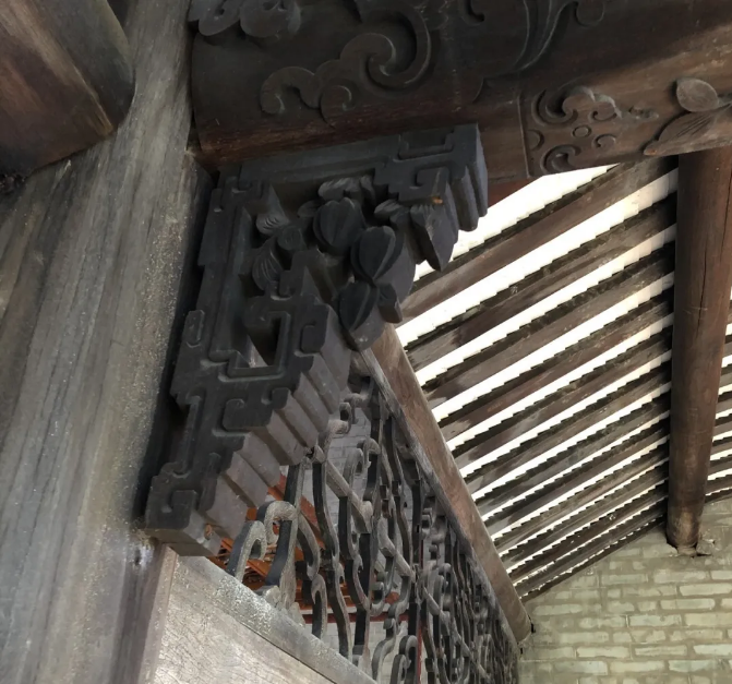

︱   雀替
被放置于梁与柱或枋与柱的相交处,用以缩短梁枋跨度从而增强其荷载力,同时减少梁与柱相接处的向下剪力,防止横竖构材间的角度倾斜。宋代称“角替”,清代称为“雀替”,又称为“插角”或“托木”。
明清以后,雀替的装饰作用日渐突出,其结构功能退居其次。许多跨度不大的梁都设有雀替,精雕细刻,很为讲究。雀替的表现手法往往隐喻而含蓄,神话传说、历史人物、民间故事、小说戏曲以及动物花草皆被赋予一定的寓意。
建筑大师梁思成先生在他的《中国建筑图集》提到一种“似是而非的雀替”,就是中国南方,特别是江浙地区和皖南一带普遍存在的“撑弓”。

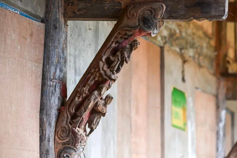

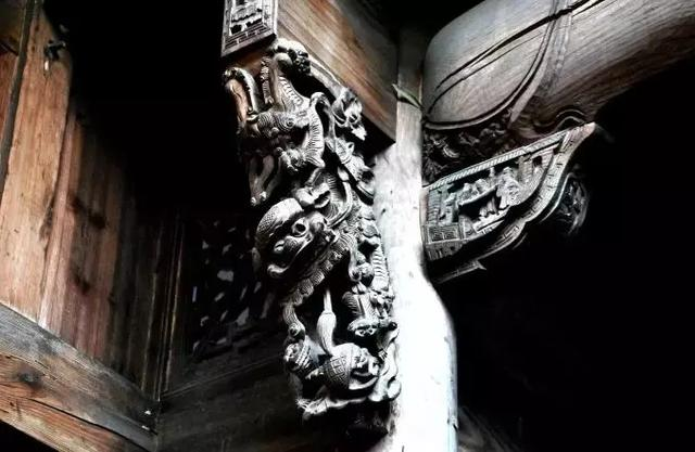

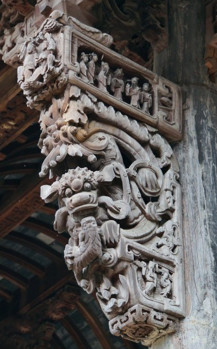

︱   牛腿
撑弓(撑拱、牛腿)作为古建筑中的构件之一,主要起支撑建筑外挑木、檐与檩之间承受力的作用。 从明代开始,撑弓的雕饰作用大大盖过了其实用性,逐渐出现稍作雕刻的竹节、花鸟、松树之类的浅雕。
清代,“撑弓”逐渐演变成整块斜木雕刻,工艺日趋繁琐,雕工精美,刀法纯熟,雕刻内容更是丰富多彩。
撑弓的尺寸一般比较大,显得粗笨,撑弓与木雕结合,为木雕艺人提供了展示技艺与才能的场所。所以,撑弓在民间特别是在木雕技术很发达的地区流行起来。
