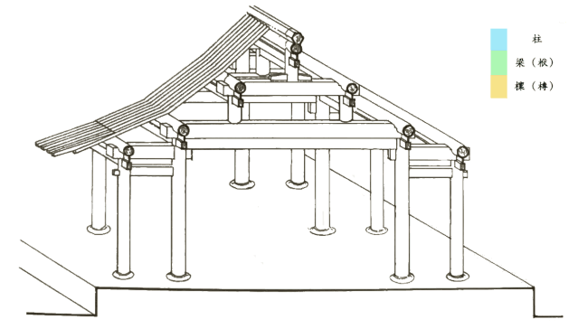

这里体系里的“柱、梁、檁”,房屋的重量都由屋面到梁架,再由斗拱至立柱,层层传递。柱与柱之间的墙壁,不论用土、砖、石或其他材料,往往更多是起到隔断作用而不承受房屋的重量。当遇到地震时,各个木构件之间由榫卯相连,富于韧性,不至于发生断裂。

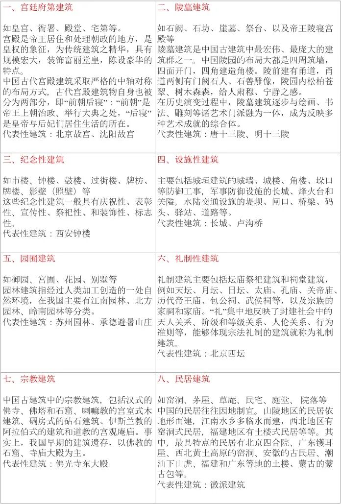

1.中国古建筑的分类
2.中国古建筑各结构的名称和功能

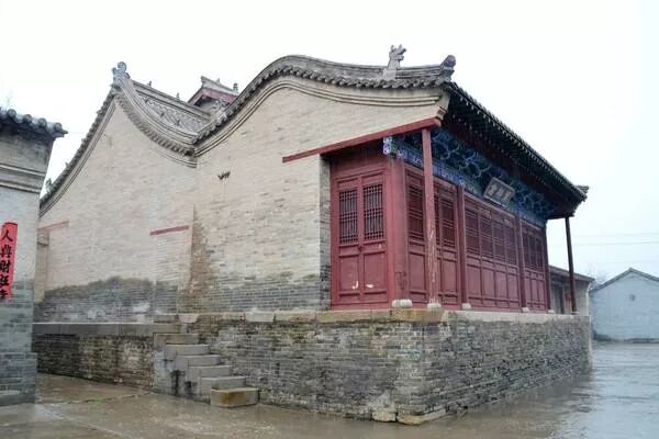

用最简单的方式,我们可以把一座中国古建筑理解为三个部分:屋顶,屋身,和台基。
(更严谨一些的说法,是屋架层、铺作层、柱网层和台基)

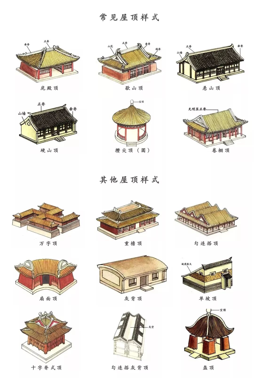

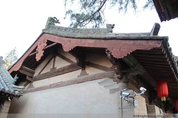

         — 屋 顶 |样式与等级 -
(↑上图中的“重檐顶”为“重檐式箓顶”)
屋顶级别

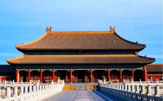

一级

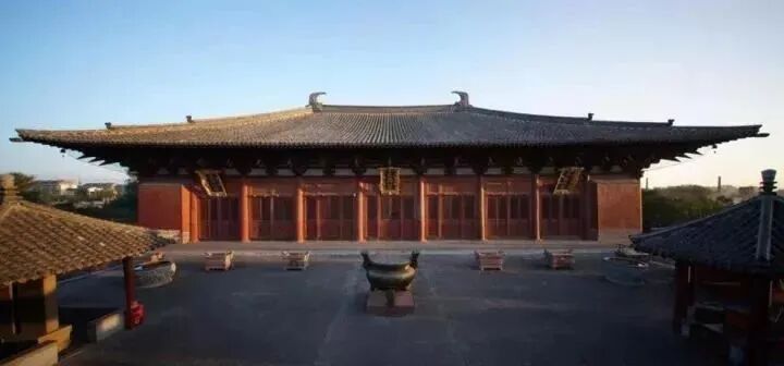

重檐庑殿顶
清代所有殿顶中最高等级。这种殿顶构成的殿宇平面呈矩形,面宽大于进深,前后两坡相交处是正脊,左右两坡有四条垂脊,分别交于正脊的一端。重檐庑殿顶,是在庑殿顶之下,又有短檐,四角各有一条短垂脊,共九脊。主要适用于重要的佛殿、皇宫的主殿;象征尊贵
例:故宫太和殿?
二级
重檐歇山顶

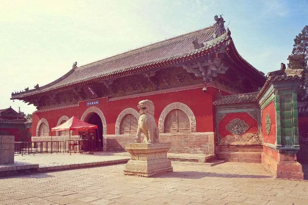

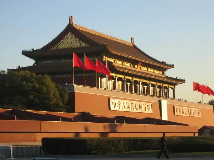

共有九条屋脊,即一条正脊、四条垂脊和四条戗脊,因此又称九脊顶。由于其正脊两端到屋檐处中间折断了一次,分为垂脊和戗脊,好像“歇”了一歇,故名歇山顶。其上半部分为悬山顶或硬山顶的样式,而下半部分则为庑殿顶的样式。常见于宫殿、园林、坛庙式建筑
例:北京天安门?
三级
单檐庑殿顶
其外形即重檐庑殿顶的上半部,是标准的五脊殿。重要的建筑多用此屋顶。
例:奉国寺大殿?
四级
单檐歇山顶
其外形一如重檐歇山顶的上半部。配殿的大部分是这种顶式,如故宫中的东、西六宫的殿宇等。
例:隆兴寺天王殿?
五级
悬山顶
不仅有前后屋檐,两端还有与前后檐尺寸相同的檐。于是其两山部分便处于悬空状态。
例:民居?、神橱、神库
六级
硬山顶
两侧山墙同屋面齐平或略高出屋面
例:普通民居?
七级

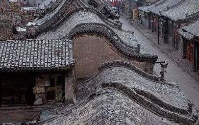

卷棚顶
将硬山,悬山或歇山顶之正脊作成圆弧形曲线。分别称为“卷棚硬山”,“卷棚悬山”或“卷棚歇山”。多用于北方民居、园林等建筑。
多见于民间建筑
例:山西祁县昭馀古城?
八级
攒尖顶

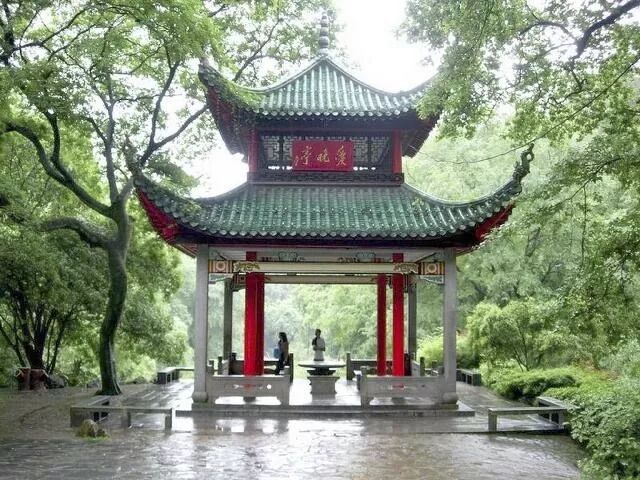

建筑物的屋面在顶部交汇为一点,形成尖顶的屋顶。多见于亭台楼阁
例:爱晚亭?

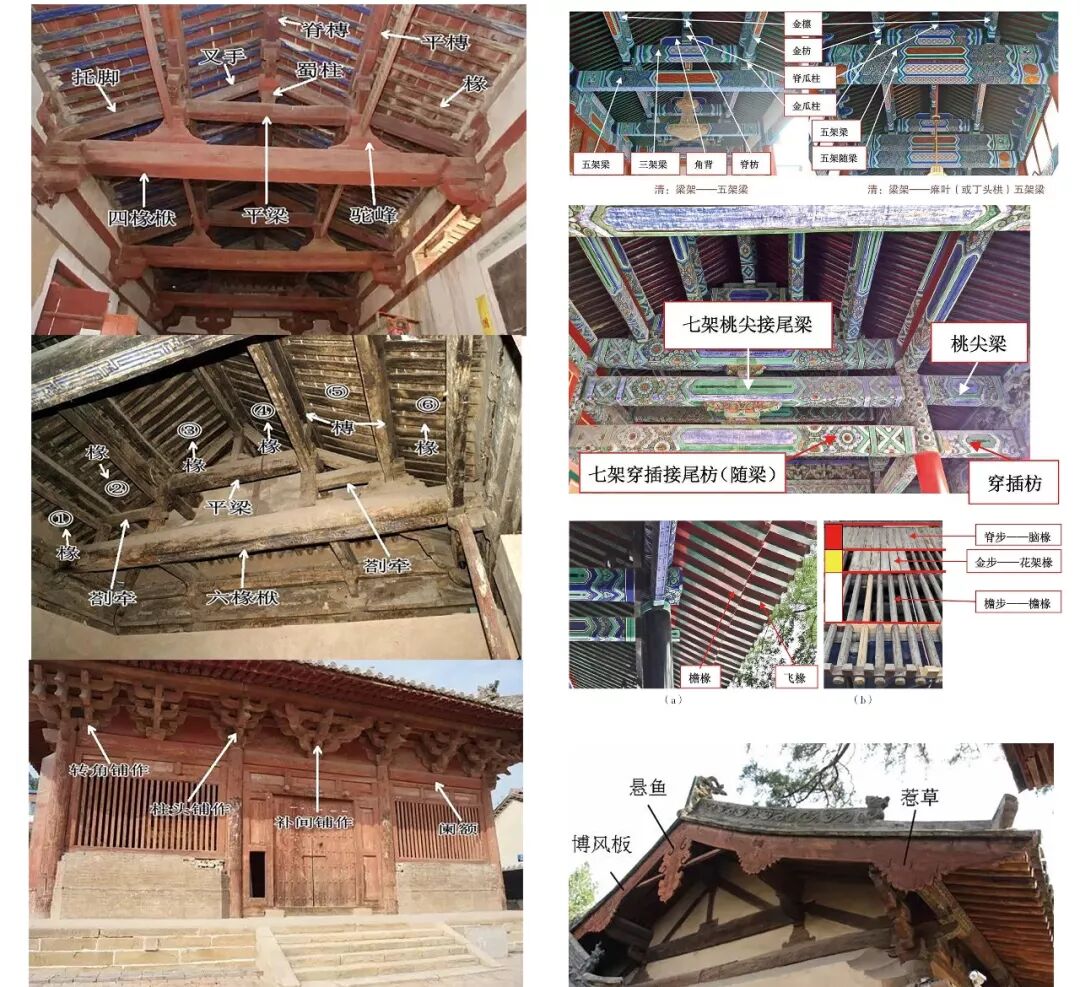

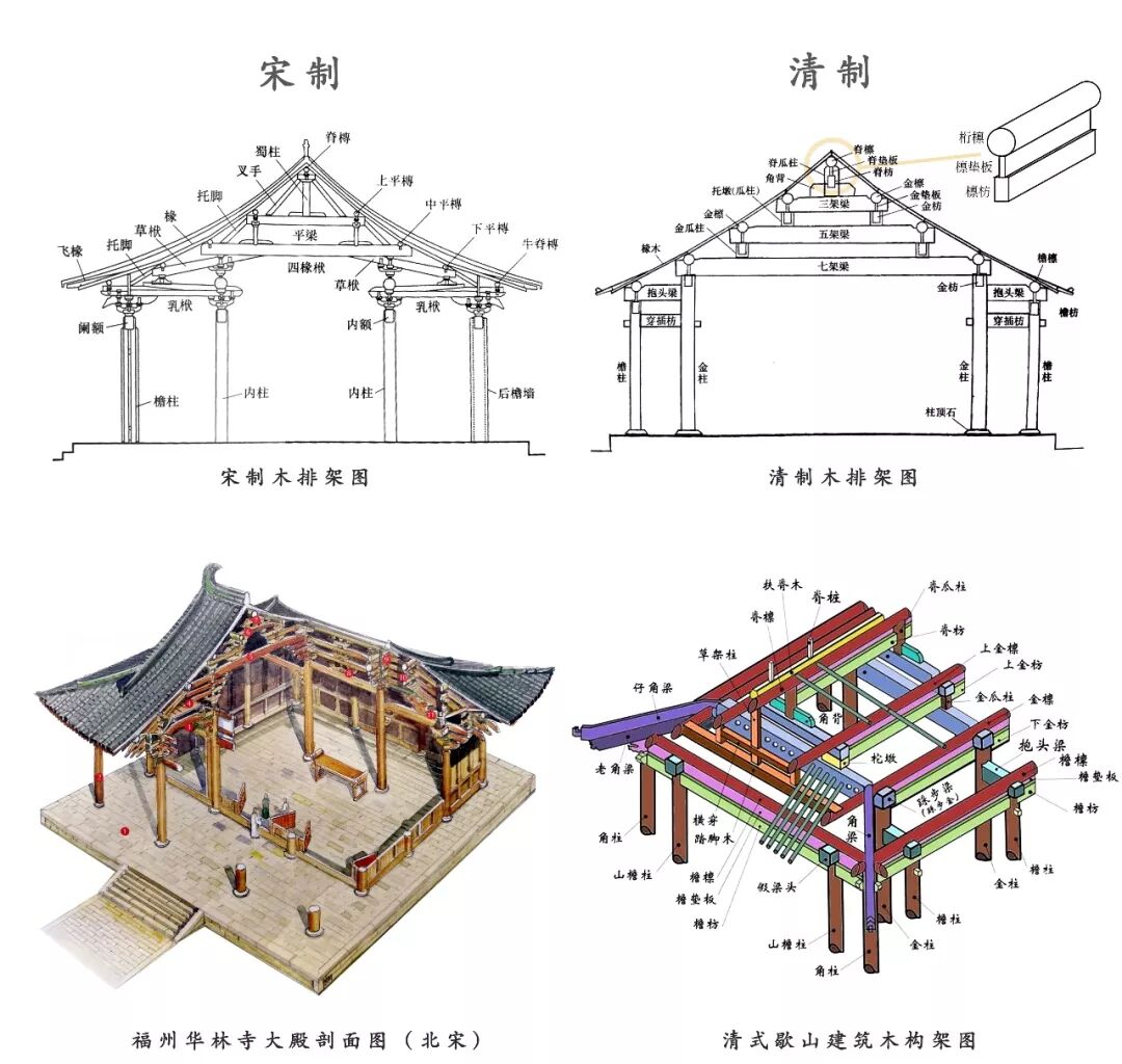

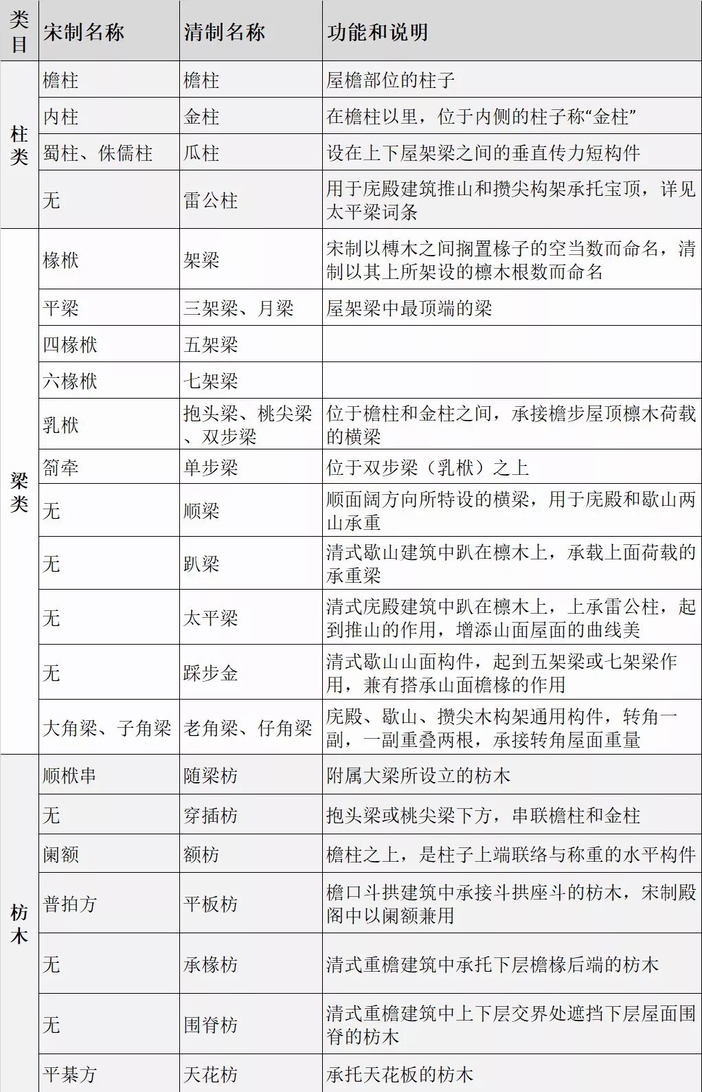

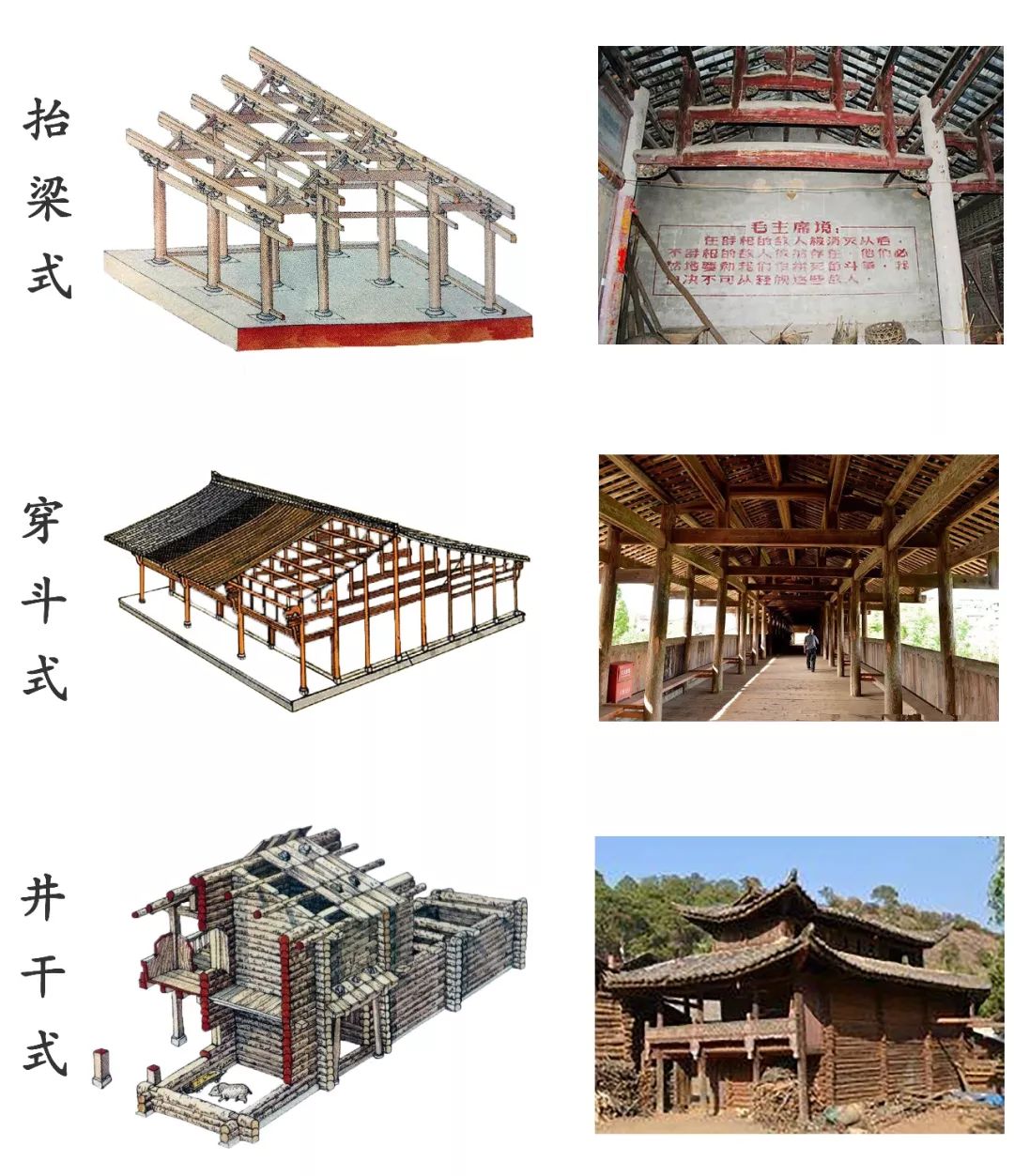

         — 屋 身 | 梁 架 -
抬
梁
式
柱上架梁,梁上再立瓜柱,其上再施梁,如此叠加数层,每层梁逐步收短,最上层梁上立脊瓜柱,各层梁头和脊瓜柱上安置檁条。从而使荷载由檁到梁再到柱,逐层传递。
特点:内部有较大使用空间,有宏伟的气势。
殿堂、厅堂建筑多为抬梁式。
穿
斗
式
柱子直接承檁,不用梁。每根柱子上面顶一根檩条,柱与柱之间用木串连,连成一个整体
特点:柱子排列紧密,支撑重量的柱子可以不必用较粗的。优点是,较小的材料可以建造较大的房屋,缺点是柱和枋较多,室内不能形成较大的连通空间。
长江流域、东南、西南地区习惯用穿斗式架构。
井
干
式
出现较早,最早见于商代墓椁。做法是以圆木或矩形、六角形木料平行向上层层叠置,在转角处木料端部交叉咬合,形成房屋四壁,形如古代井上的木围栏,再在左右两侧壁上立矮柱承脊构成房屋。
井干式需要大量用木材,因此通用程度不高,目前只在东北林区、西南山区尚有。
         叁

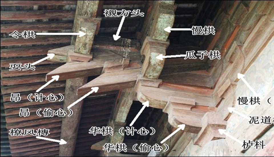

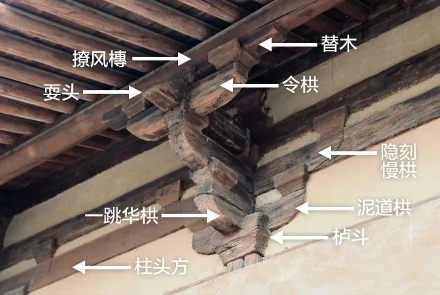

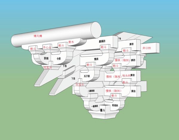

         — 屋 身 | 斗 拱 -
中国建筑上特有的构件,是由方形的斗、升、拱、翘、昂组成,是较大建筑物的柱与屋顶间之过渡部分。
