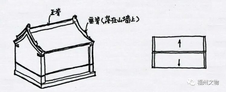

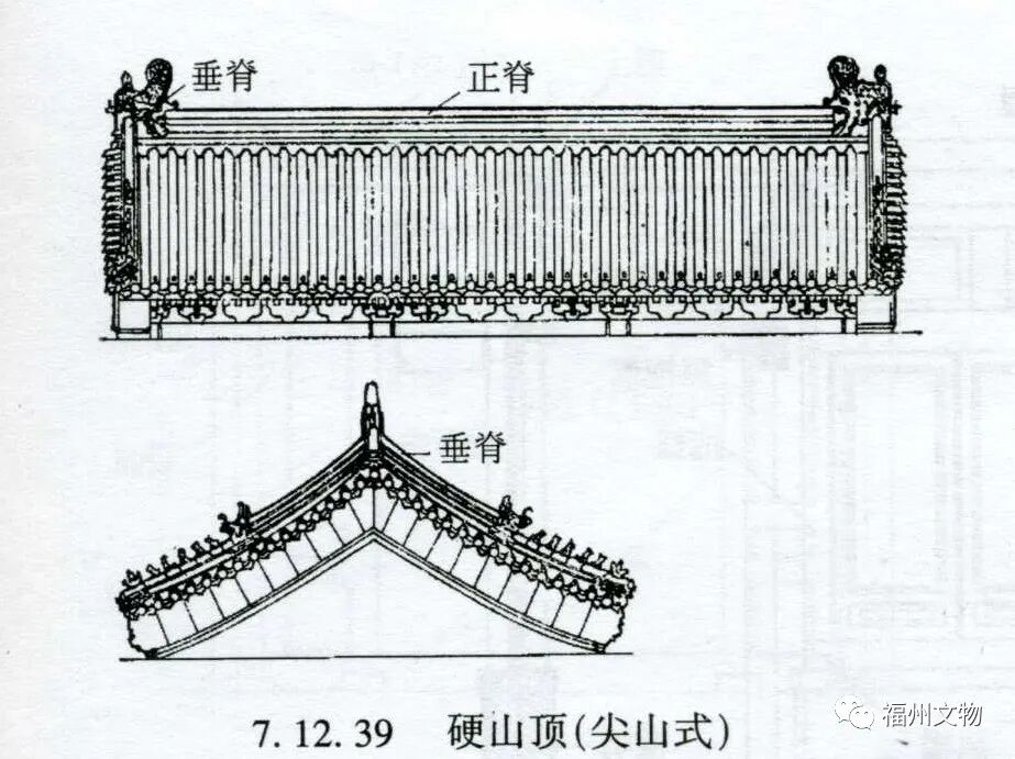

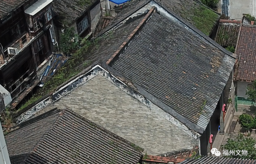

1. 硬山顶
两坡屋顶。
五条脊:一条正脊,四条垂脊。
屋顶没有伸出山墙之外。
▲福州市广东会馆

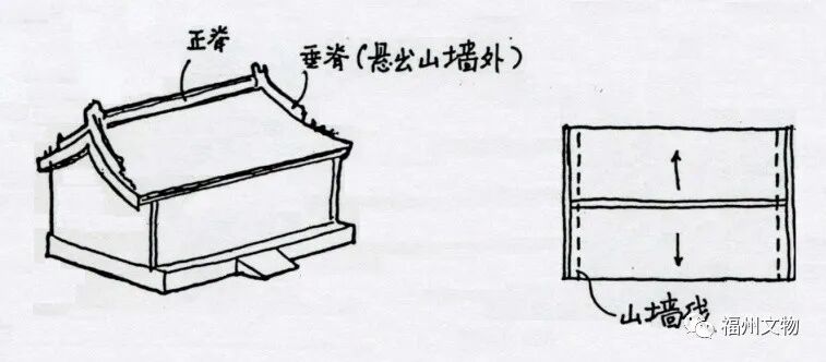

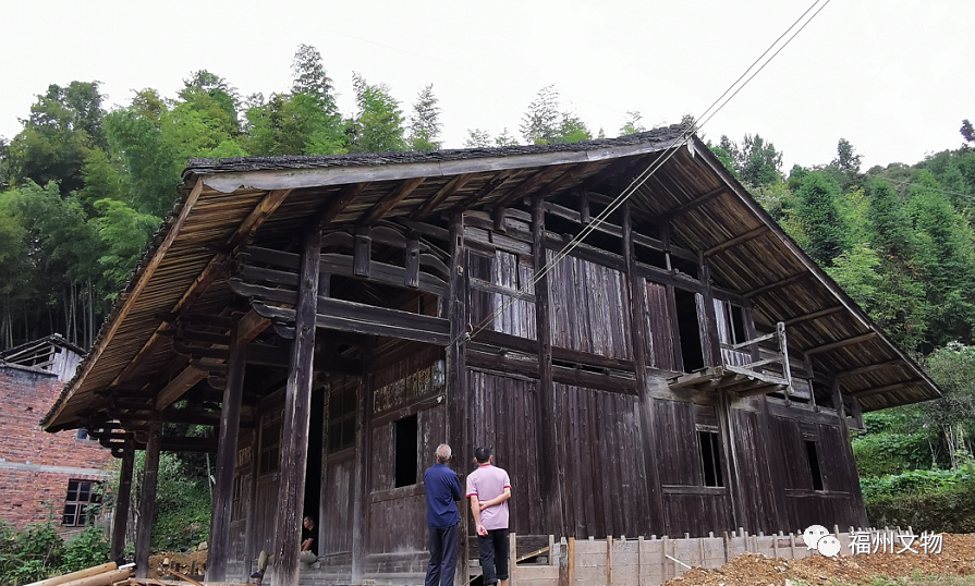

2.悬山顶
两坡屋顶。
五条脊:一条正脊,四条垂脊。
屋顶悬出山墙之外,挑出部分是为了保护山墙不被雨水侵蚀。
▲闽清县下祝民居

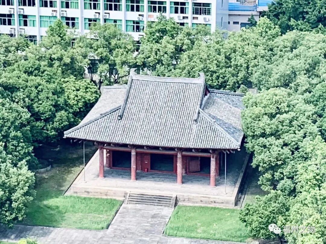

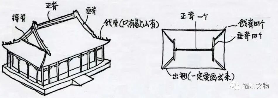

3. 歇山顶(九脊顶)
两坡屋顶。
九条脊:一条正脊,四条垂脊,四条戗(qiàng)脊(只有歇山有)。
▲福州市华林寺大殿

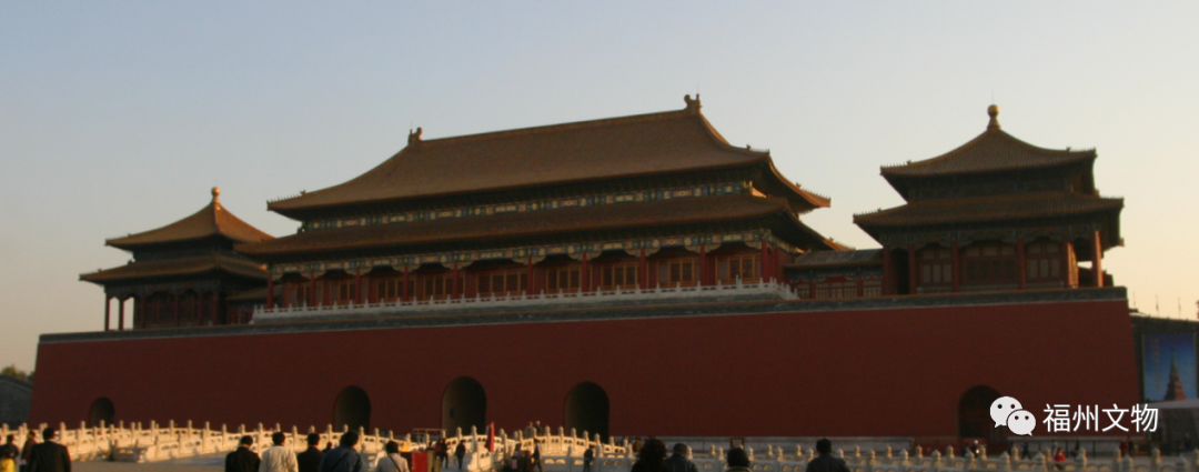

4.庑殿顶(四阿顶)
完整的四坡顶。
五条脊:一条正脊,四条垂脊。
▲北京故宫午门
