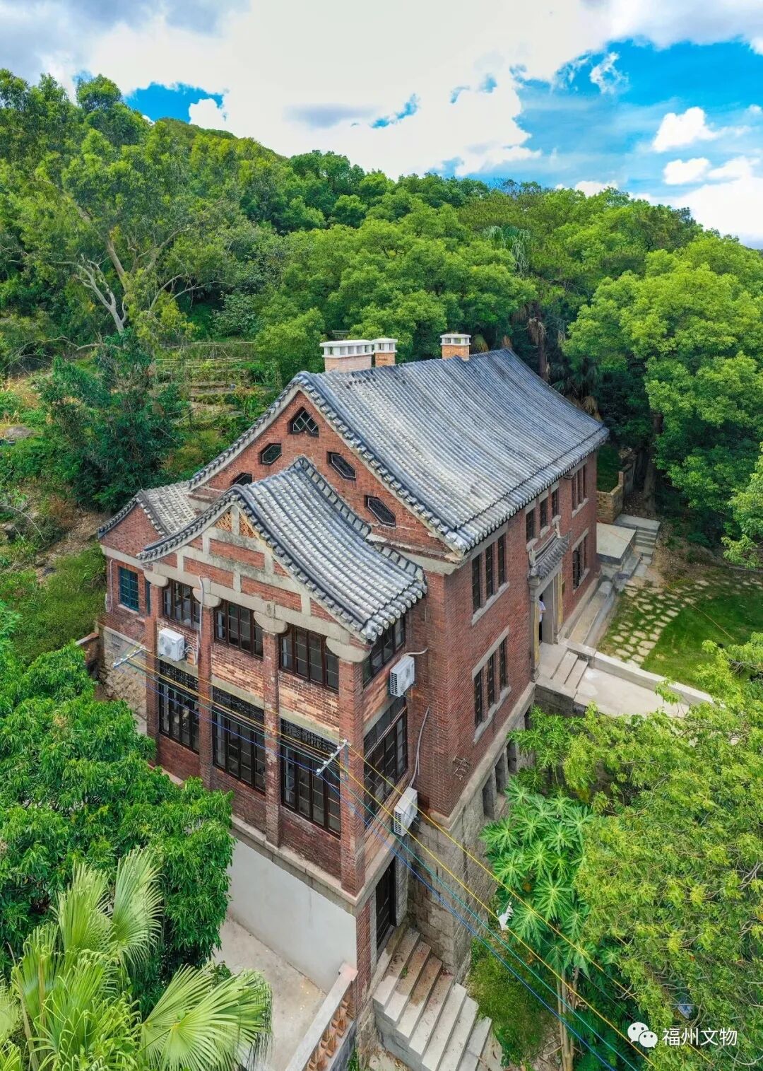

起脊式与卷棚式对应;
分为卷棚硬山、卷棚悬山、卷棚歇山。
▲福建协和大学校长楼

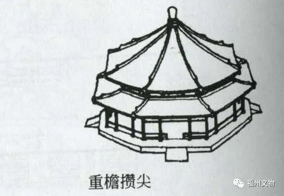

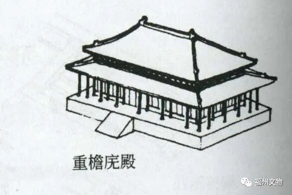

重
檐
出现在西夏。有些也可作三重的,但很少。

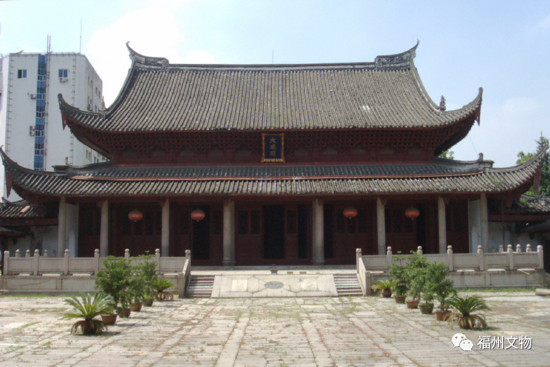

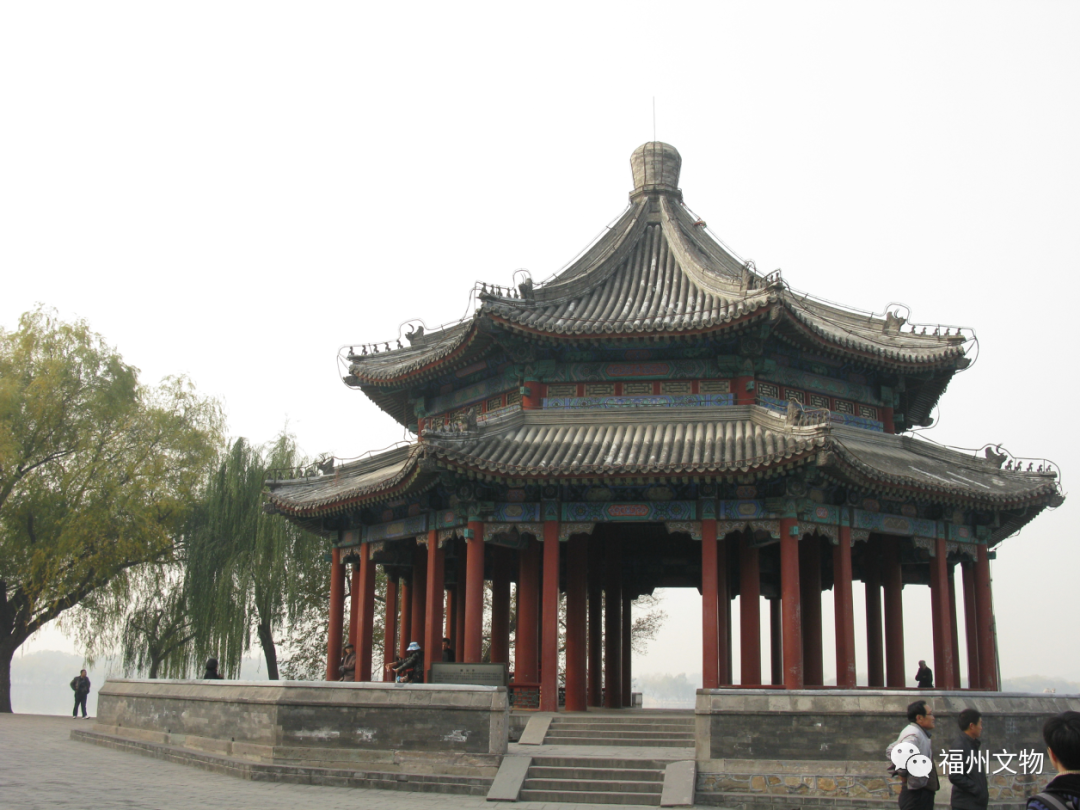

重檐庑殿,重檐歇山,重檐攒尖顶
▲福州文庙大成殿
▲北京市颐和园廓如亭

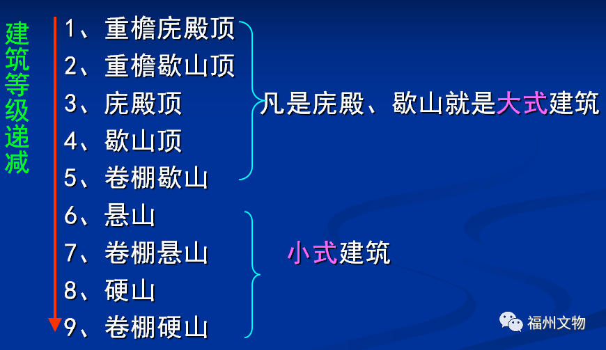

屋
顶
等
级
知识点:卷棚式屋顶
