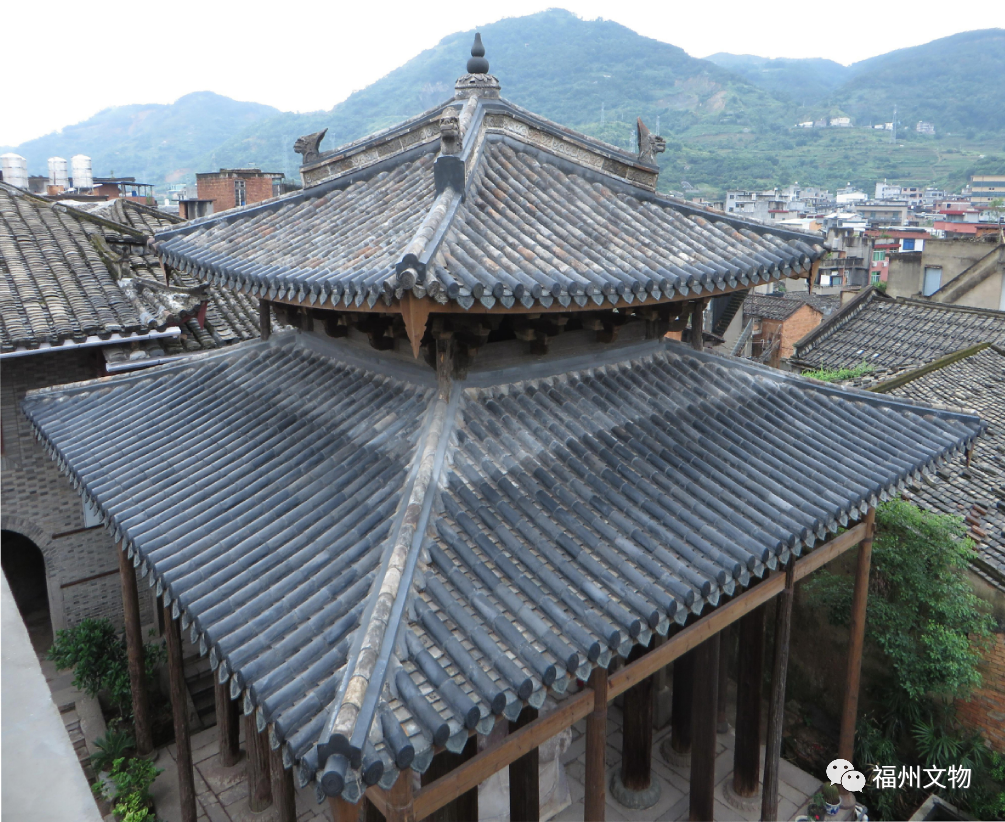

杂式建筑屋顶:除了长方形之外都称杂式
分为攒尖顶、盔顶、盝顶、
勾连搭、组合式屋顶等

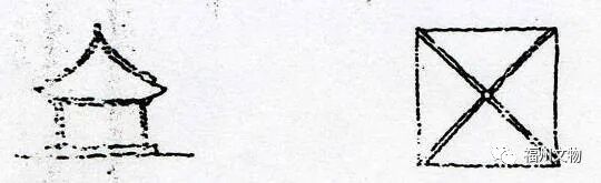

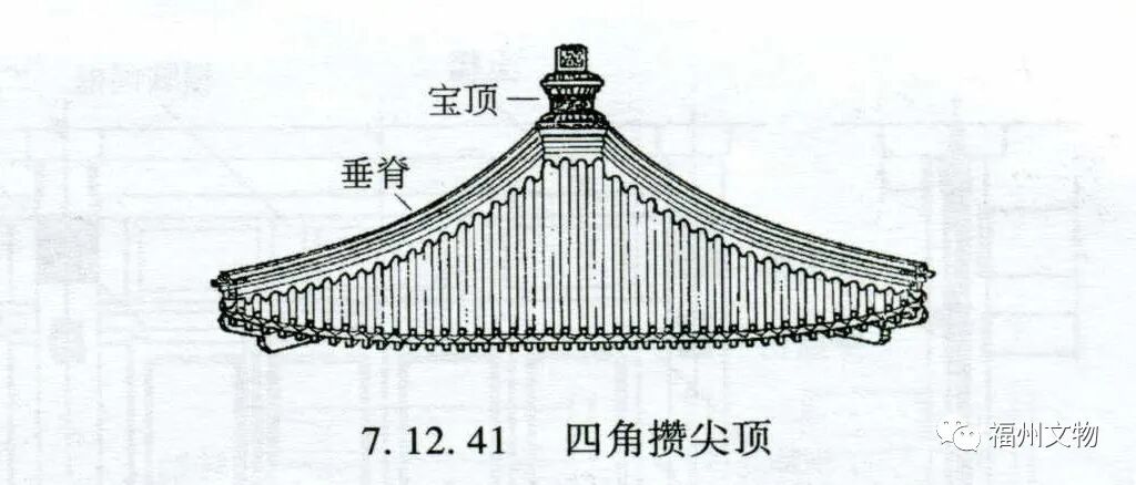

1. 攒尖顶:没有正脊
分为:四角攒尖顶、六角攒尖顶、八角攒尖顶、圆攒尖顶等。
▲闽侯县灵济宫碑亭

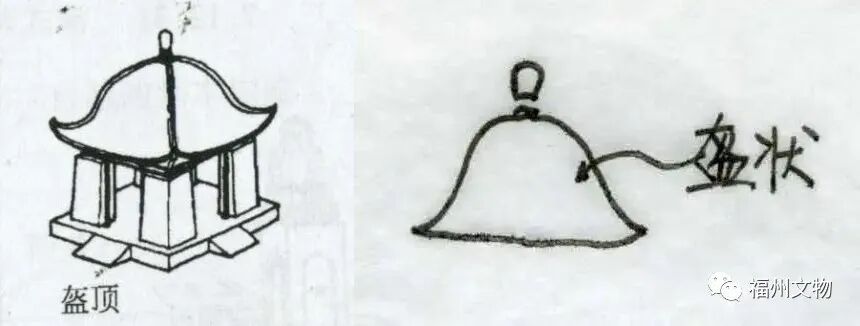

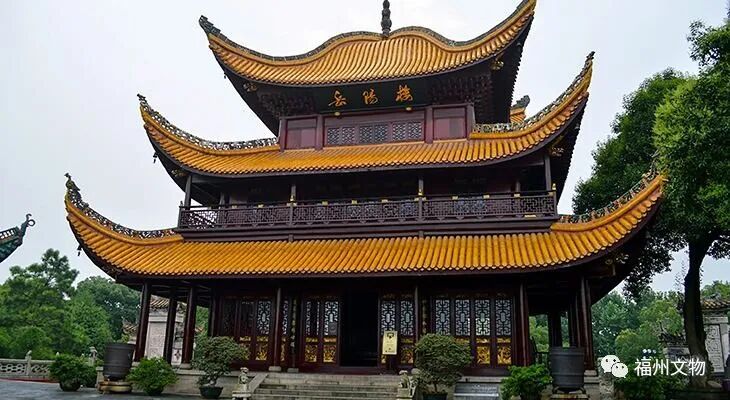

2. 盔顶:用的不多
▲岳阳市岳阳楼

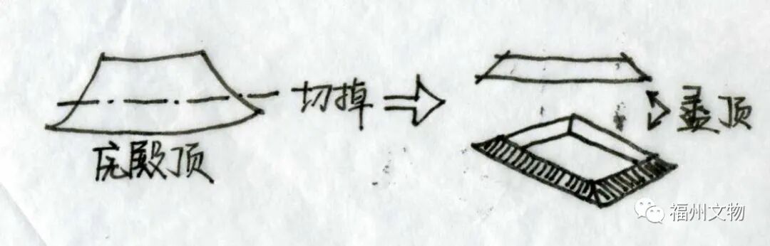

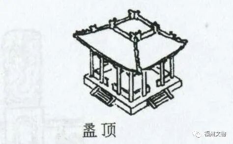

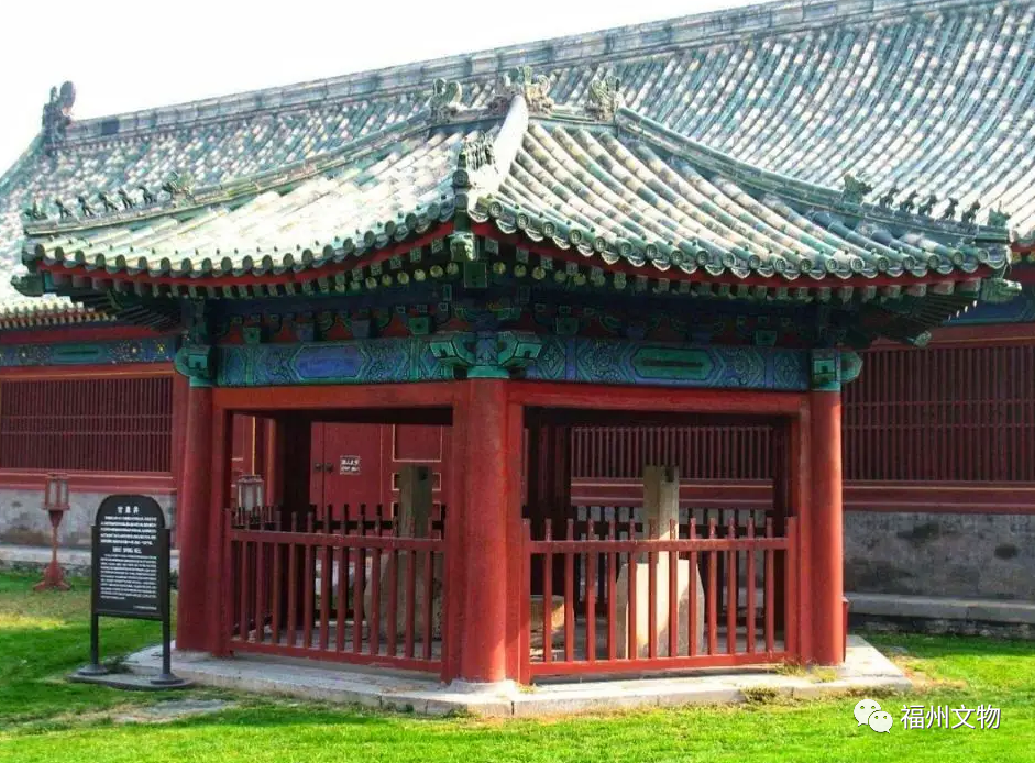

3.盝顶:古代不多,近代多用
▲北京市先农坛神厨井亭

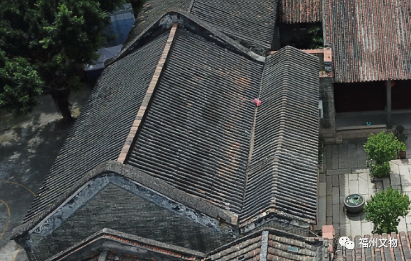

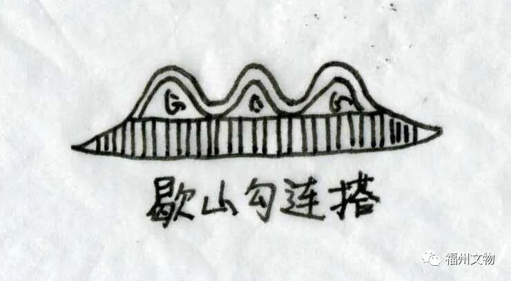

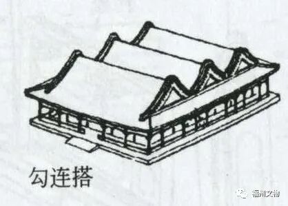

4.勾连搭:两个屋顶的檐连在一块
条件:因建筑进深很大。
如硬山勾连搭、悬山勾连搭、歇山勾连搭。
代价:水平天沟容易漏雨
▲福州市广东会馆

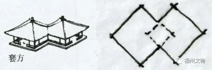

5.组合式屋顶:
