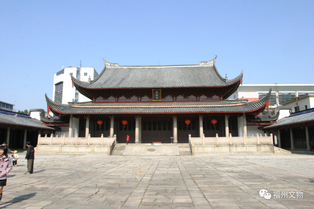

▲福州文庙大成殿月台

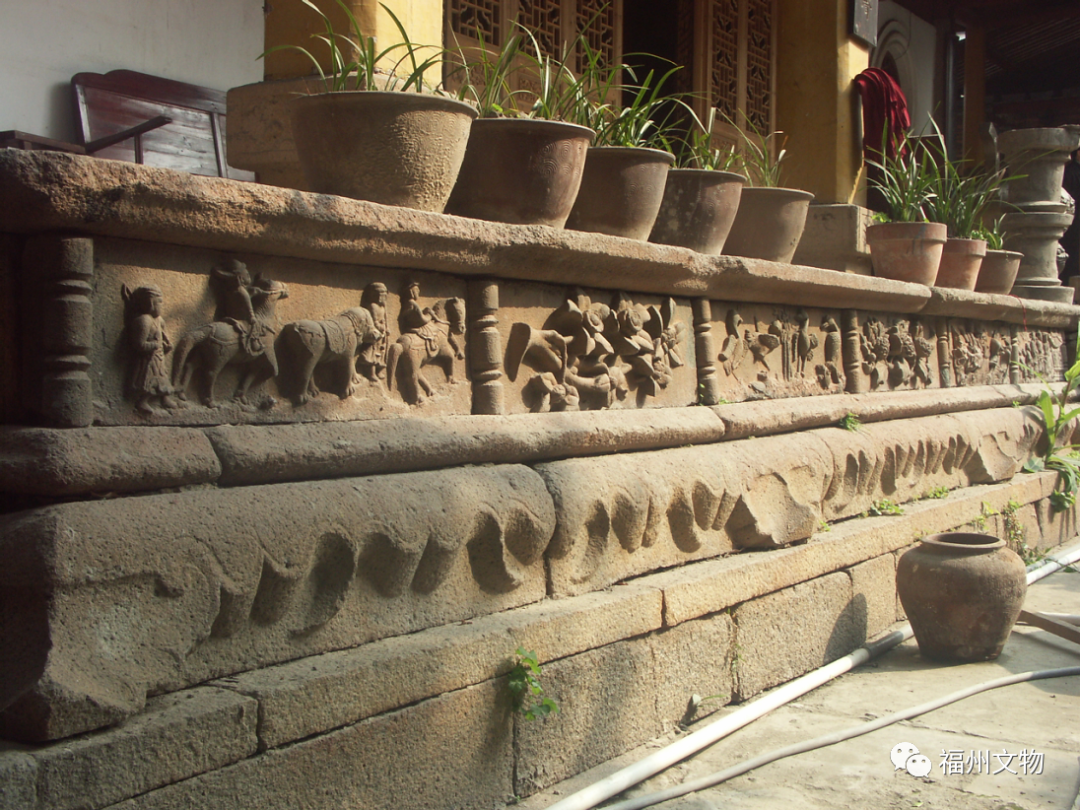

▲福州市龙瑞寺大殿须弥座

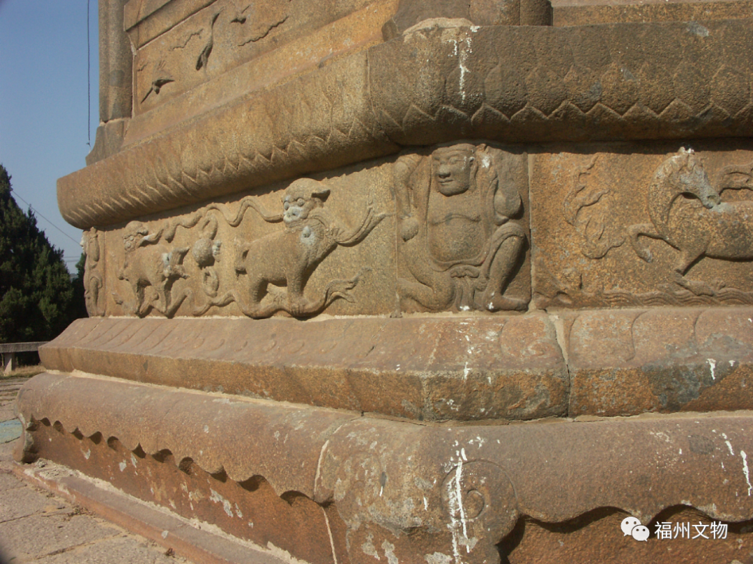

▲福清市瑞云塔须弥座
