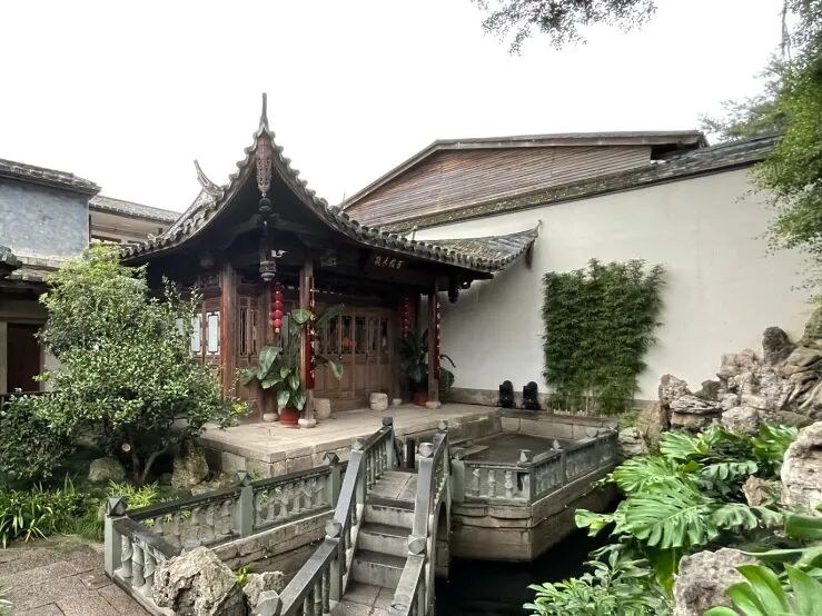

厅
厅是满足会客、宴请、观赏花木或欣赏小型表演的建筑,它在古代园林宅第中发挥公共建筑的功能。
厅不仅要求较大的空间,以便容纳众多的宾客,还要求门窗装饰考究,建筑总体造型典雅、端庄,厅前广植花木,叠石为山。
一般的厅都是前后开窗设门,但也有四面开门窗的四面厅。
▲福州市鼓楼区三坊七巷林聪彝故居四面厅

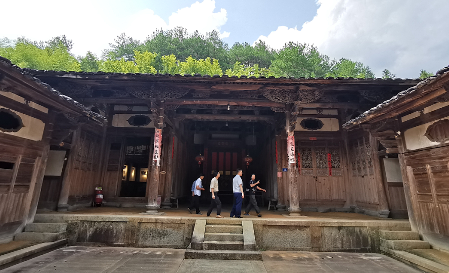

堂
堂是居住建筑中对正房的称呼,一般是一家之长的居住地,也可作为家庭举行庆典的场所。
堂多位于建筑群中的中轴线上,体型严整,装修瑰丽。
▲福州市永泰县霞拔乡积善堂

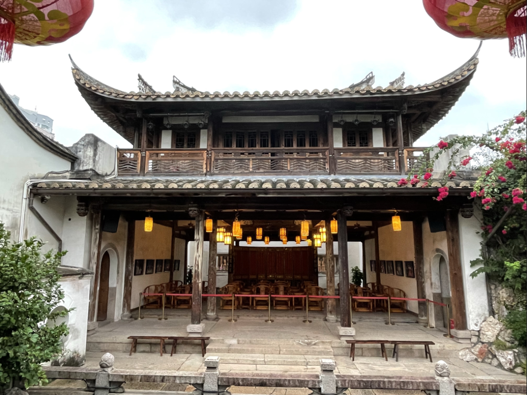

楼
楼是两重以上的屋,故有“重层曰楼”之说。
楼的位置在明代大多位于厅堂之后,在园林中一般用作卧室、书房或用来观赏风景。同时,由于楼高,也常常成为园中一景。
▲福州市鼓楼区三坊七巷水榭戏台看楼

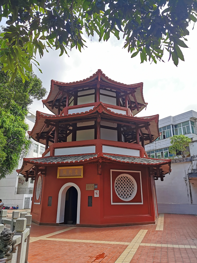

阁
阁与楼近似,但较小巧。平面为方形或多边形,多为两层的建筑,四面开窗。
阁一般用来藏书、观景,也用来供奉神像。
▲福州市长乐区奎光阁

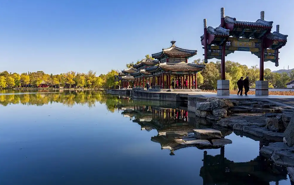

榭
榭多借周围景色构成,一般都是在水边筑平台,平台周围有矮栏杆,屋顶通常用卷棚歇山式,檐角低平,显得十分简洁大方。
榭的功用以观赏为主,又可作休息的场所。
▲承德市承德避暑山庄 水心榭

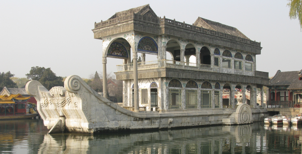

舫
园林建筑中舫的概念,是从画舫而来。舫不能移,只供人游赏、饮宴及观景、点景。
舫与船的构造相似,分头、中、尾三部分。
▲北京市颐和园石舫

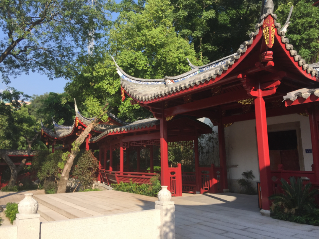

廊
廊是一种“虚”的建筑形式,由两排列柱顶着一个不太厚实的屋顶,其作用是把园内各单体建筑连在一起。
廊一边通透,利用列柱、横楣构成一个取景框架,形成一个过渡的空间,造型别致曲折、高低错落。
▲福州市鼓楼区于山北坡新制长廊

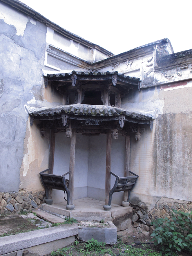

亭
亭体积小巧,造型别致,是园林中重要的点景建筑,布置合理,全园俱活。元人有两句诗:“江山无限景,都取一亭中。”
亭子的作用就是把外界大空间的无限景色都吸收进来。
▲福州市闽侯县永奋永襄厝半边亭

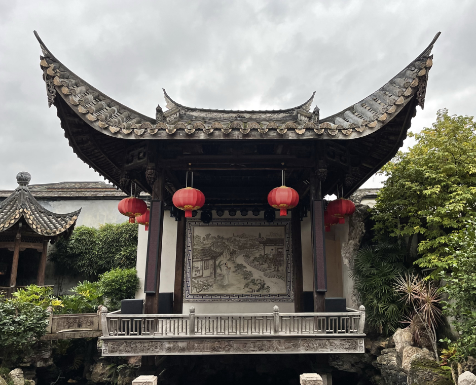

戏台
戏台是园林中用以娱乐休闲的重要建筑,从其木结构看,多在四根角柱上设雀替大斗,大斗上施四根横陈的大额枋,以形成一个巨大的方框,方框下面是空间较大的表演区,上面则承受整个屋顶的重量,这种额坊的建筑形制,对需要开间较大的舞台是十分有利的。
▲福州市鼓楼区三坊七巷水榭戏台

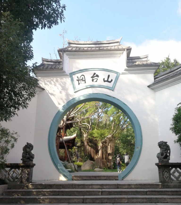

园林的围墙,用于围合及分隔空间,有外墙、内墙之分。
墙的造型丰富多彩,常见的有粉墙和云墙。粉墙外饰白灰以砖瓦压顶。云墙呈波浪形,以瓦压饰。墙上常设漏窗,窗景多姿,墙头、墙壁也常有装饰。
▲福州市仓山区烟台山公园围墙

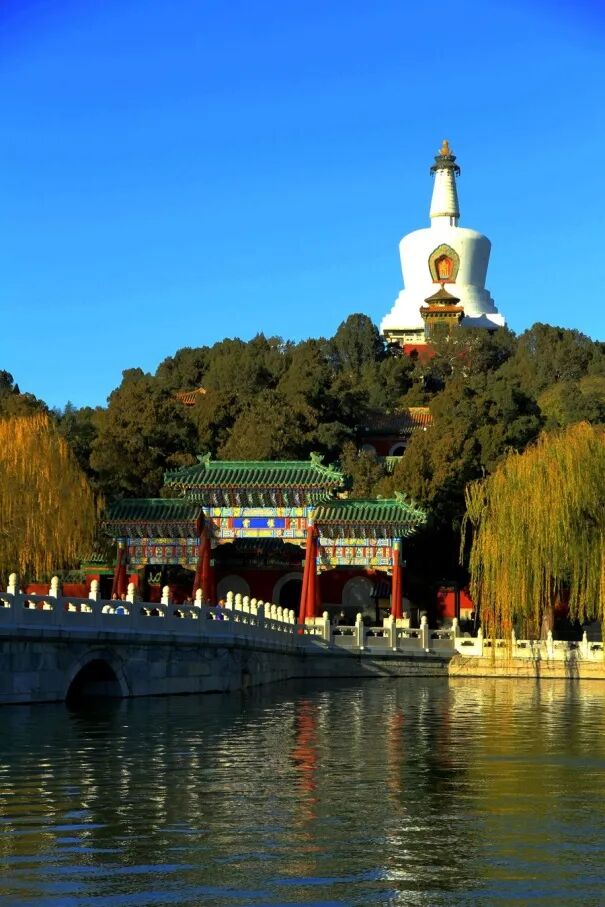

塔
塔是重要的佛教建筑。在园林中往往是构图中心和借景对象。
▲北京市北海公园白塔

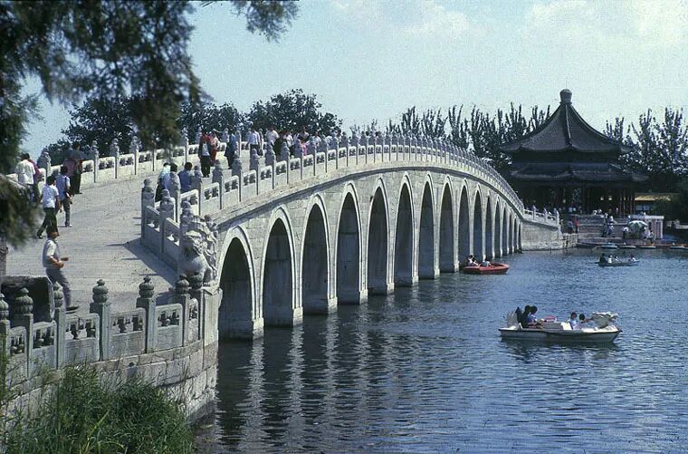

桥
桥在园林中不仅供交通运输之用,还有点饰环境和借景障景的作用。
