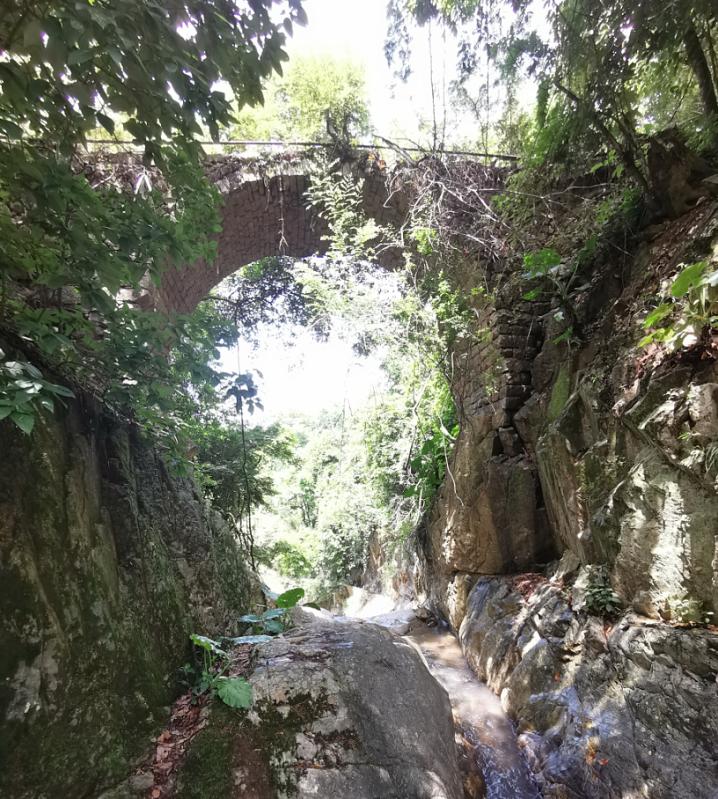

在人为桥梁之前,自然界形成了不少天然的桥梁。如浙江天台山横跨瀑布上的石梁桥,江西贵溪因自然侵蚀而成的石拱桥(仙人桥)以及小河边因自然倒下的树干而形成的 “独木桥”,或两岸藤萝纠结在一起而构成的天生“悬索桥”等等。

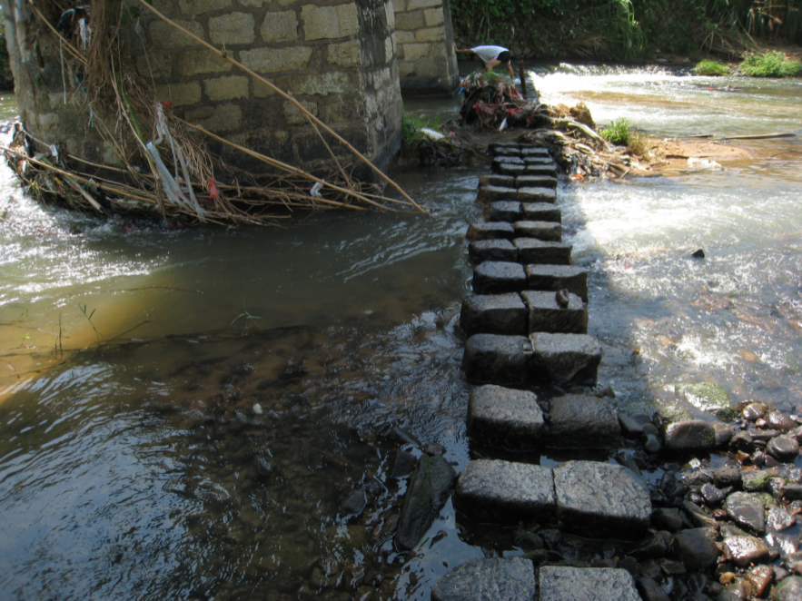

人类从这些天然桥中得到启示,便在生存过程中,不断仿效自然。开始时大概是利用一根木料在小河上,或氏族聚居群周围的壕沟上搭起一些独木桥,或在窄而浅的溪流中,用石块垫起一个接一个略出水面的石蹬,构成一种简陋的“跳墩子”石梁桥(又称“矴步桥”“踏步桥”)。
这些“独木桥”“跳墩子桥”便是人类建筑的最原始的桥梁,以后随着社会生产力的发展,不断由低级演进为高级,才逐渐产生各种各样的跨空桥梁。
▲福州市闽侯县龙岭碇步桥

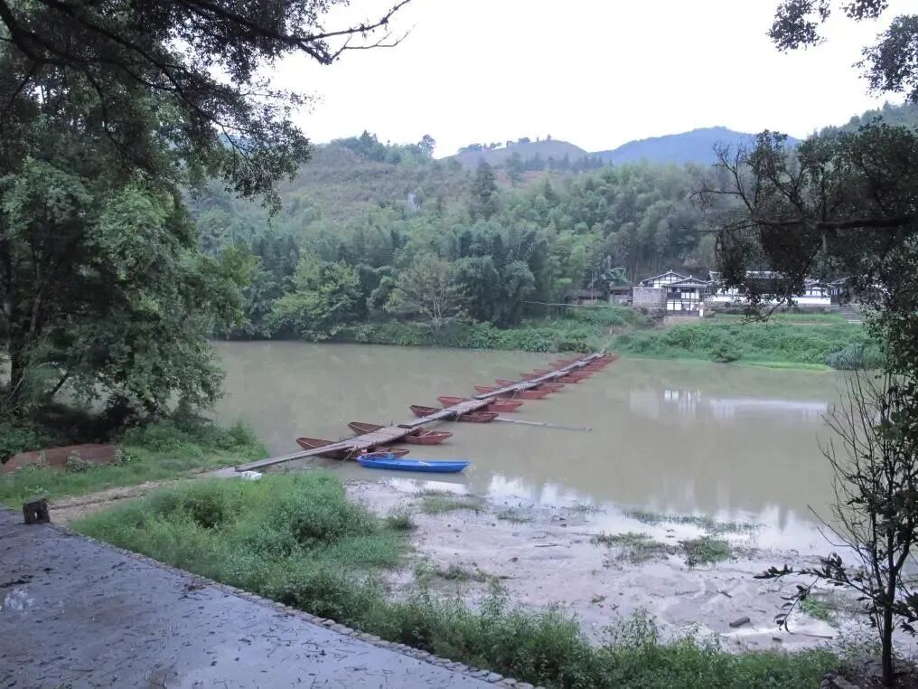

此时的桥梁除原始的独木桥和汀步桥外,主要有梁桥和浮桥两种形式。
当时由于生产力水平落后,多数只能建在地势平坦,河身不宽、水流平缓的地段,桥梁也只能是木梁式小桥,技术问题较易解决。而在水面较宽、水流较急的河道上,则多采用浮桥。
▲三明市吉山村浮桥

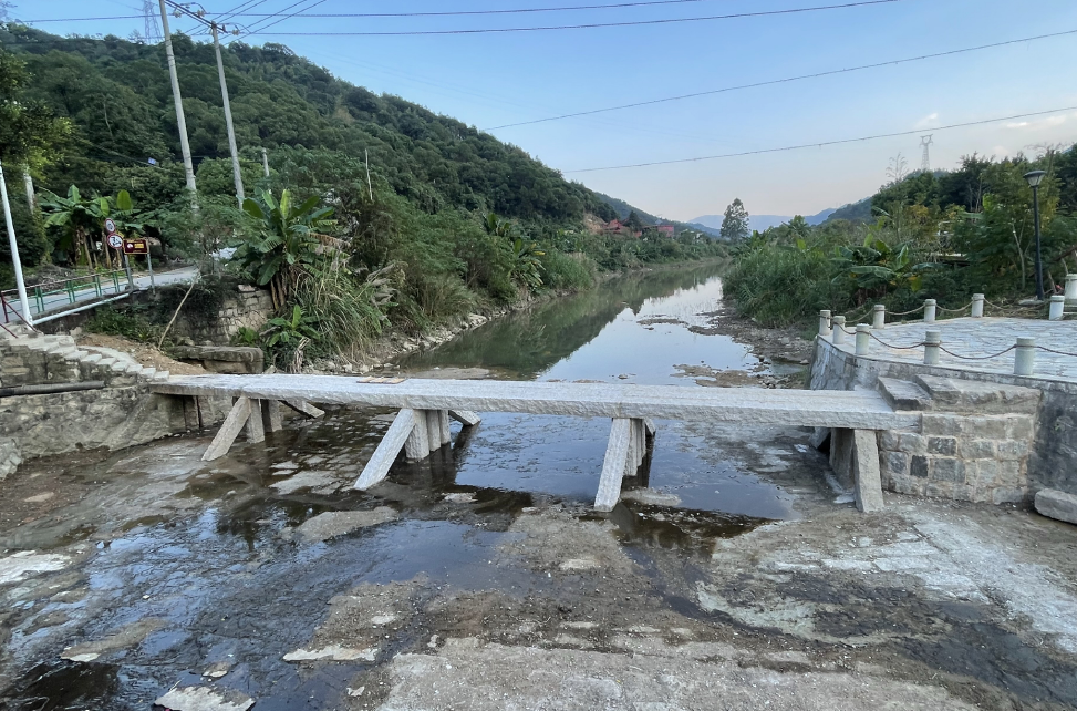

▲福州市马尾区白眉溪头蜈蚣桥(石墩桥)

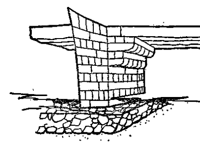

筏型基础
沿着桥梁中轴线的水下底部抛置大量的石块,形成一条宽25米连结江底的矮石埕作桥基,然后在上面建桥墩。

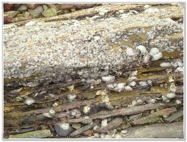

种蛎固基法
为了巩固桥基,在桥下养殖了大量的牡蛎,巧妙地利用牡蛎外壳附着力强,繁生速度快的特点,把桥基和桥墩牢固地胶结成一个整体,这是世界上第一个把生物学应用于桥梁工程的先例。

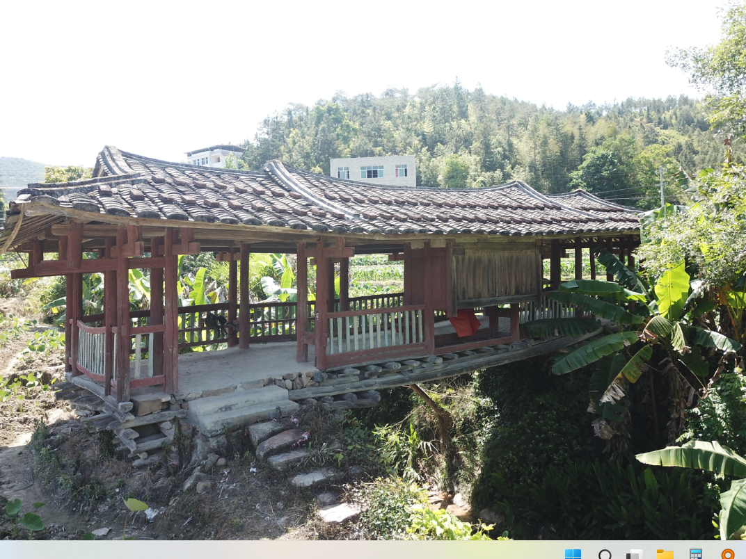

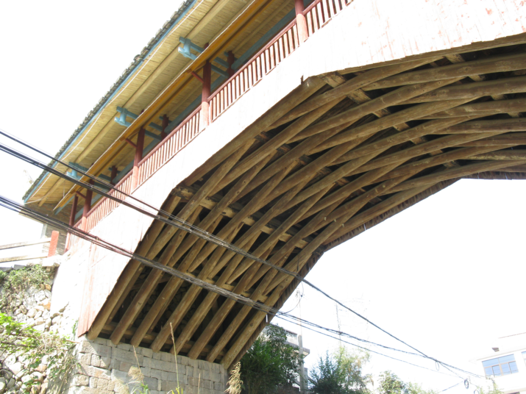

▲福州市闽清县省璜镇洋里桥(伸臂木梁桥)
