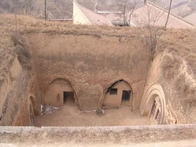

地坑院,就是在平整的黄土地上,挖一个边长为10米至12米的正方形或长方形的深坑,深约六七米,然后在四壁凿挖8孔至12孔的窑洞,窑院一角的一孔窑洞挖出一个斜向弯道通向地面,作为居民出入院子的门洞。

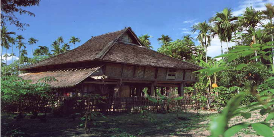

云南景颇族的干阑——长脊短檐,山面山尖的屋顶部分挑出较深,可以使墙面少受雨淋、而檐短又可多接纳阳光。
广西壮族的干阑——麻阑,麻阑的特点是底层已接近普通房屋的层高,四周封墙,用来养牲畜。

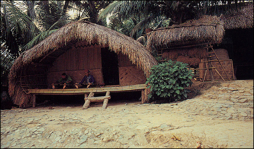

船形干阑——屋顶为半圆形的“架空船形屋”,有高栏及低栏两种,高栏地板距地面约2米。这个空间可用来养牲畜。低栏距地仅0.5米左右。它是以竹木为骨架,上覆茅草,屋形如船。
苗族、侗族同样多使用干阑式建筑。
云南傣族的竹楼

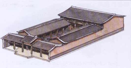

北京四合院,中心院落方方正正,大门常设在东南角,院落内设垂花门和游廊。主要分布在北京市。

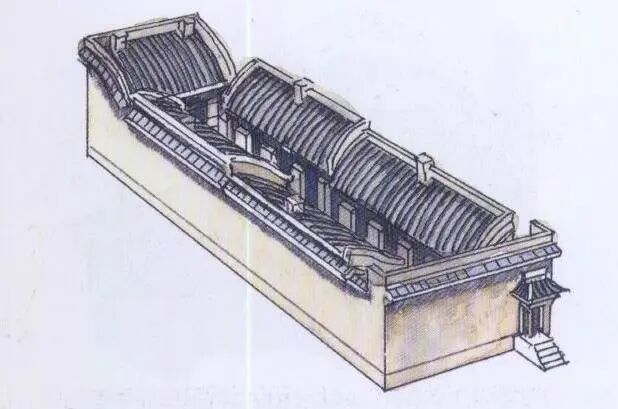

山西民居,院落东西窄、南北长。房屋大都为单坡屋顶,主要分布在山西省中部。

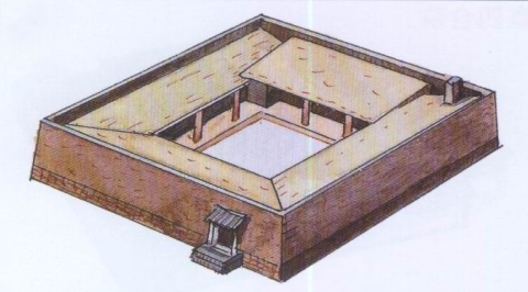

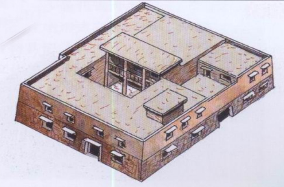

甘肃夏河民居,位于回民聚居的区域。民居为土墙平顶,但院落纵深方向长,面阔窄。大门设在院落前方的正中。

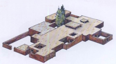

庄巢,青海地区一种由平顶房围合成的院落式民居。俗称“外不见木,内不见土”。院落外部是土墙,内部是木隔扇的一圈走廊。

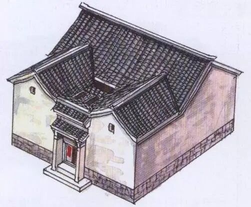

一颗印,云南一种两层楼的小型院落民居的名称,因建筑外形方正,而墙面较高,造型上犹为一枚方印,因而得其名。

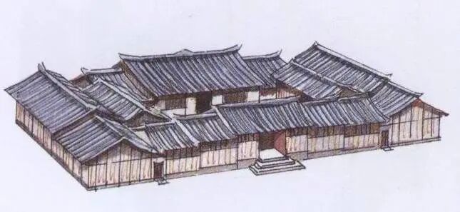

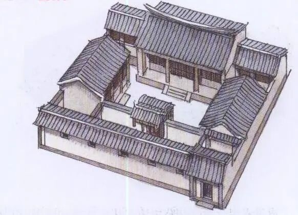

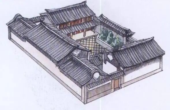

白族民居,其单体是三开间的两层楼,叫做“坊”,并由其组成“三坊一照壁”和“四合五天井”两种院落形式。主要分布在云南大理。

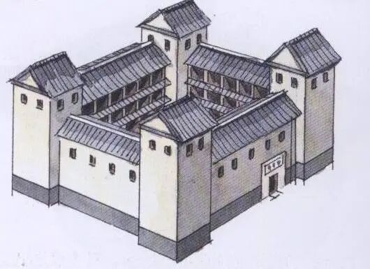

赣南围子,由四面楼房围合成方楼。其中部分或全部的拐角处设有高出楼房一层的炮楼,从平面上看,炮楼也凸出在楼房的拐角之外。主要分布在江西赣州地区。

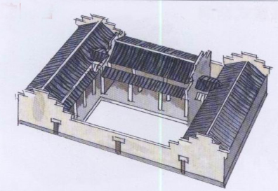

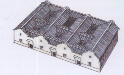

广东连排楼房,客家人喜欢聚族而居,形成巨大的群体住宅,连排楼房是其中的形式之一。由数幢楼房平行排列,楼房的一个侧立面形成群体的正立面,并在楼房间隔之中加入墙体形成院落。

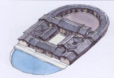

围拢屋,以中轴线上的两堂或三堂为中心,两侧为横屋。背后由一个半圆形的围屋围合。前面有一个半圆形的月塘。主要分布在广东梅州地区。

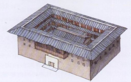

方形土楼,主要集中在福建省永定县东部和南靖县西部一带。方形土楼平面上也有两角抹圆或四角抹圆的。土楼既有屋脊平的,也有屋面高低错落的。

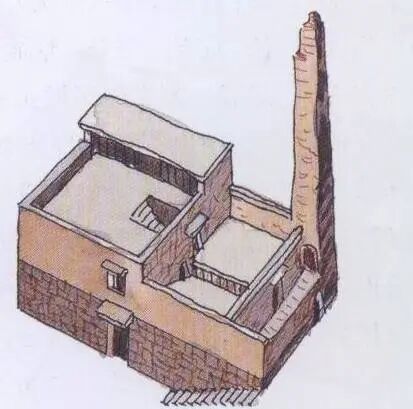

藏族碉楼,在一个单体内用不同的楼层安排牲畜圈、草料贮藏、居室、厨房、佛堂、风干粮食等各种功能的房间。主要分布在西藏、青海,以及甘肃南部,四川、云南的西部。
羌族碉楼,在一个单体内用不同的房间安排牲畜圈、草料贮藏、居室、厨房等,在建筑一侧建一个高塔做为防御性质的瞭望塔,主要分布在四川省西北部。

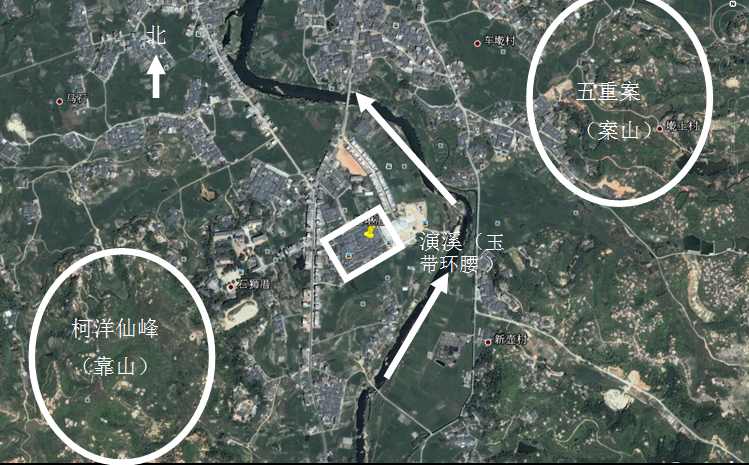

闽清宏琳厝的选址和朝向是古代风水术的具体体现。宏琳厝为迎合风水术的要求,放弃了东南季风气候的调节功能。
宏琳厝的朝向与常见的坐北朝南不同,其朝向是坐西南朝东北。梅溪上游的演溪在这里打了个深湾,民间地理上视为“玉带”, 古时被认为是一处风水宝地。
宏琳厝为符合风水术中的“玉带环腰”“前有案山、后有靠山”的要求,就建在河湾内的玉带环抱里,形似玉带环腰。
隔河而望,从近到远是由低到高的五重平行山脊,被称为“五重案”“门迎五重案,前有玉带环”,背靠柯洋仙峰。

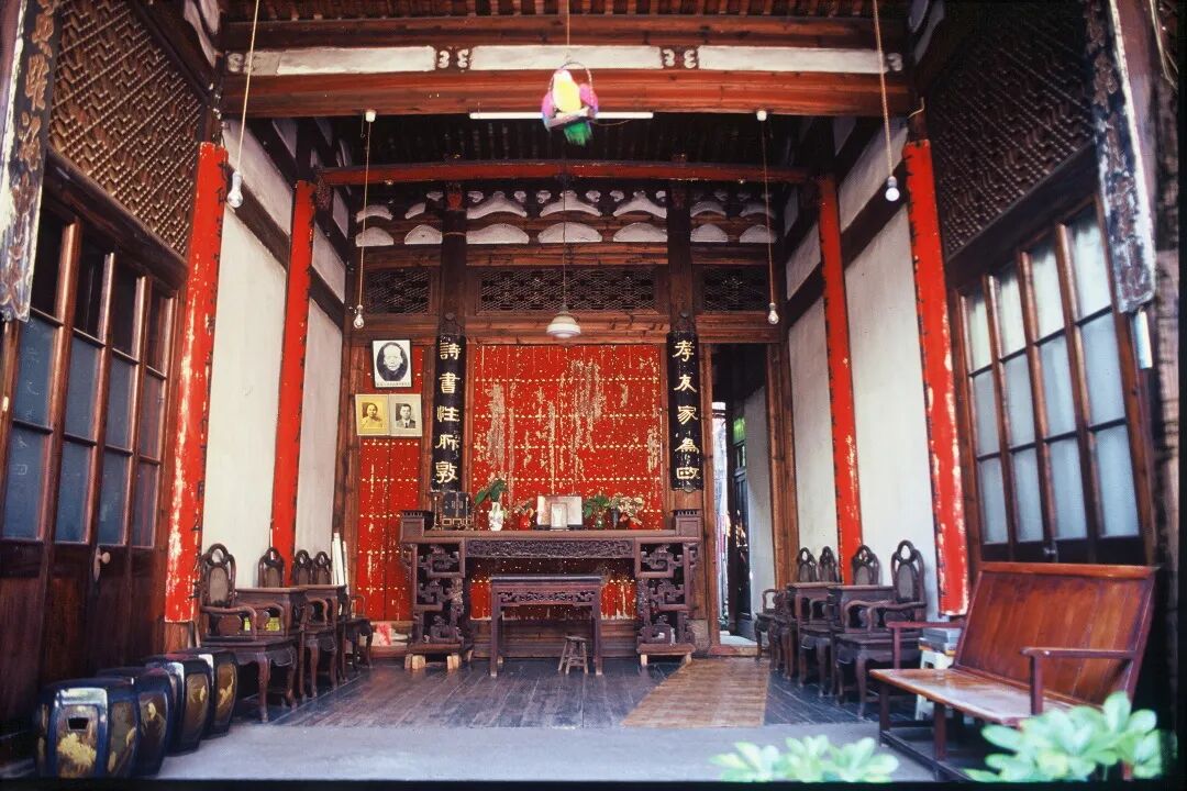

任何住宅,内部都有一个神圣的所在,不可触犯,这就是礼的要求。这是社会文化的一种反映。在民居上则反映于程式化的定势,构成一定的形象,中华民族是礼乐之邦,与礼乐长期教化分不开,诸如婚丧大典、社会地位、房屋等级、空间组织、层次布局等都有不同程度的显示。
福州市鼓楼区安民巷程家小院内的摆设,反应了传统社会的礼制观念。
