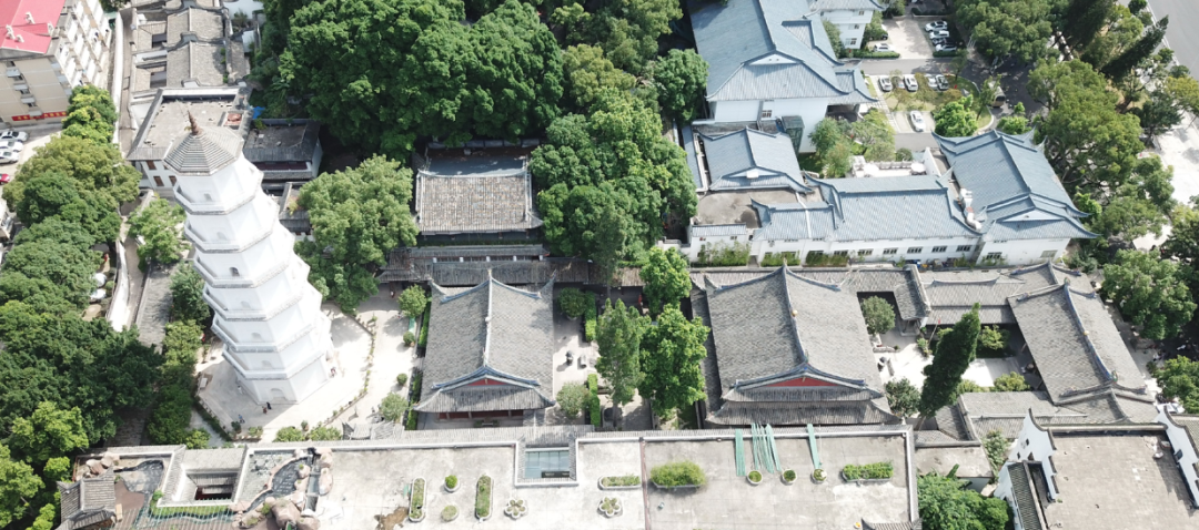

1.佛塔
福州市定光塔位于定光寺轴线末端,是定光寺重要的组成部分。

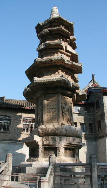

3.舍利塔
舍利塔,是存放佛祖释迦牟尼或后世高僧舍利子的塔,或是存放舍利子和经书的塔。
礼拜舍利宝塔是人们表达对诸佛皈依和感恩的方式。
▲南京市栖霞寺舍利塔

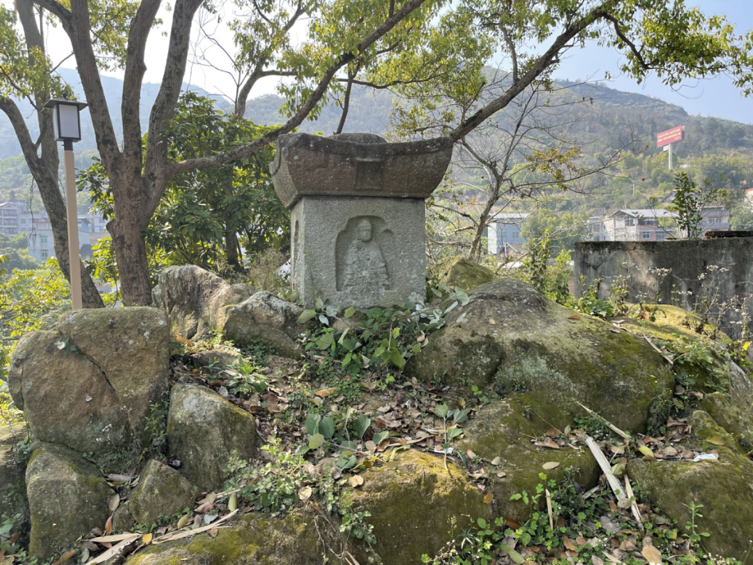

4.墓塔

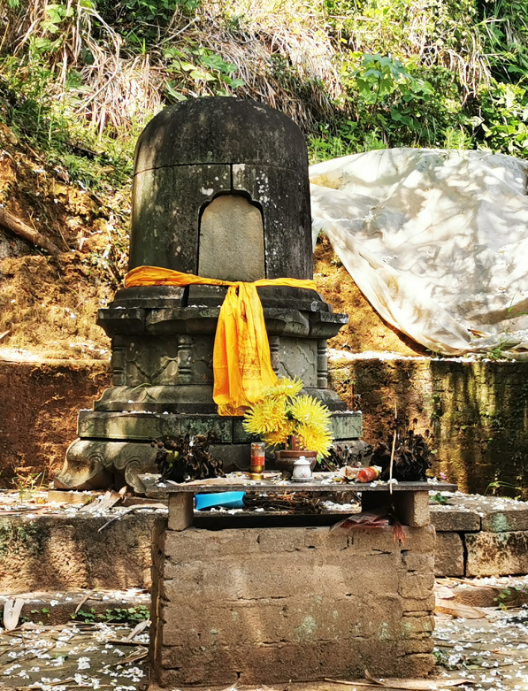

墓塔,又称海会塔、普同塔、普通塔,即众僧纳骨之石塔。
海会者,喻大海能广收众流。其样式多作五轮塔,前刻海会塔之文字,后方有孔,其上设盖,下部之石龛可随时纳骨。
▲福州市旗山石松寺海会塔

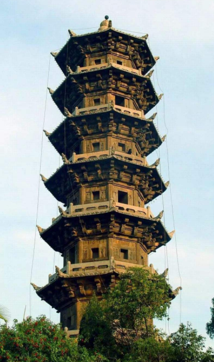

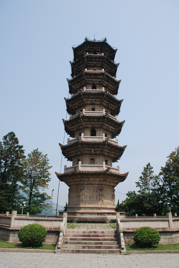

1.楼阁式塔
阁楼式塔在中国古塔中历史最悠久、体型最高大、保存数量最多。
▲福州市长乐区三峰寺塔

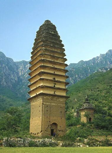

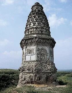

2.密檐塔
密檐式塔的数量和地位仅次于楼阁式塔。塔身只有一层,上面为密檐。
▲河南登封市法王寺塔

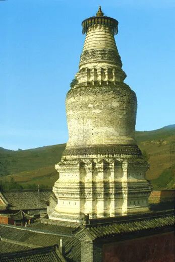

3.喇嘛塔
喇嘛塔,又叫覆钵式塔,主要流行于元代以后。
▲山西五台山塔院寺白塔

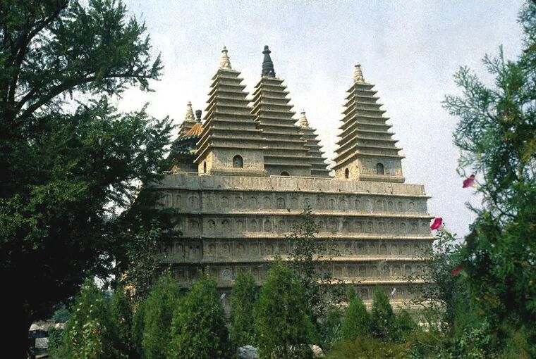

4.金刚宝座塔
金刚宝座塔是供奉佛教中密教金刚界五部主佛舍利的宝塔,流行于明朝以后。基本特征是一大四小、有大台基。
▲北京市大正觉寺塔(明)

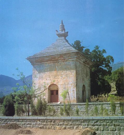

5.亭阁式塔
喇嘛塔与亭阁建筑相结合的一种古塔形式。外形象亭,单层,有时加建小阁。
▲山东历城神通寺四门塔(隋)

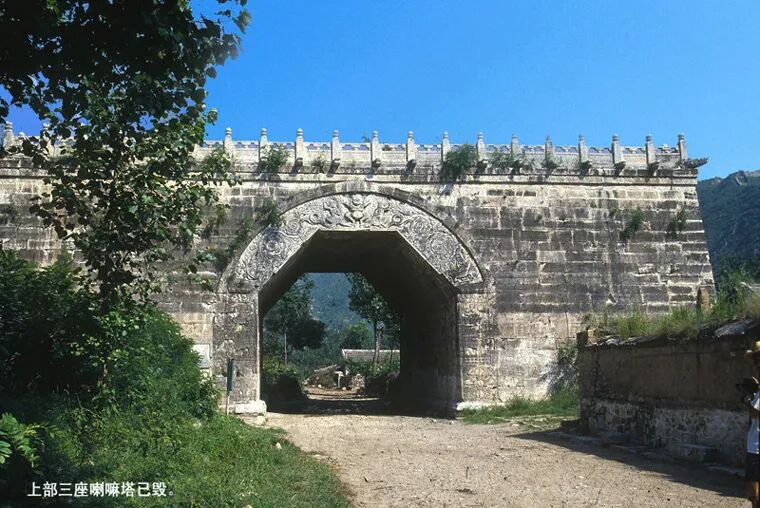

7.过街塔和塔门
过街塔和塔门是修建在街道中或大路上的塔,下有门洞可以通行。元朝开始出现。
▲北京居庸关过街塔塔座(元)
上部三座喇嘛塔已毁

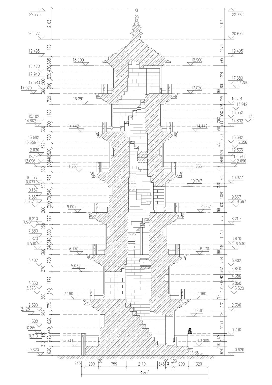

按结构分类

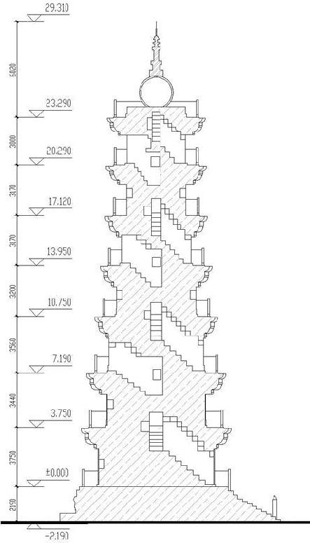

1.筒式塔
▲福州市永泰县联奎塔剖面图

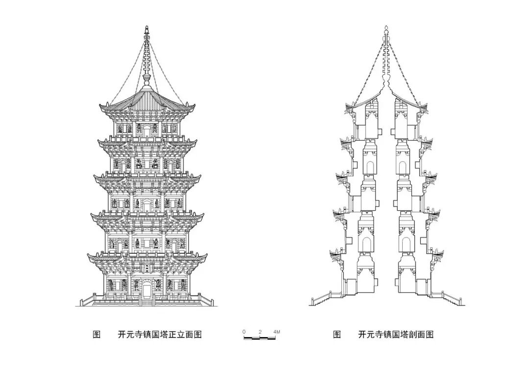

2.塔心柱式塔
▲泉州市开元寺镇国塔(东塔)
塔通高48.24米,塔平面分回廊、外壁、塔内回廊和塔心八角柱四部分。塔为框架式的结构。正中的塔心柱直贯于各层,是全塔的支撑。

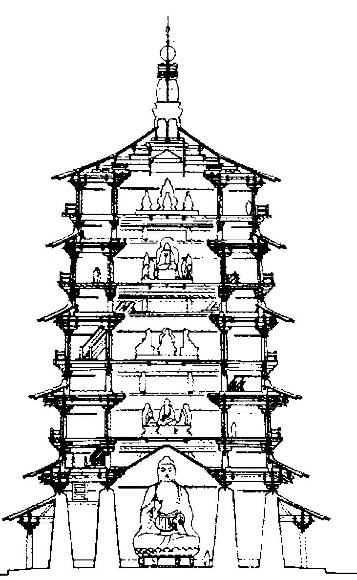

3.套筒式塔
▲山西应县木塔采用双层套筒式
