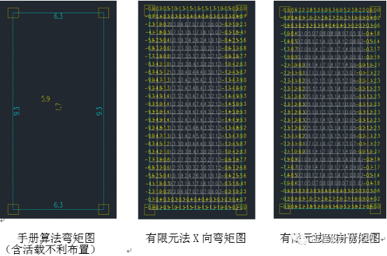

一、支承条件为四边固支
四边固支是常见的边界条件,大部分情况下均可以满足。
1、用盈建科YJK结构软件进行楼板计算,分别采用“手册算法”和“有限元法”,结果如下:
 2、根据《结构静力手册》人工验算校核
采用《结构静力手册》中双向板计算表格的数据。手册中将长宽比>2的视为单向板(与砼规的规定不完全一致),按Lx/Ly最小值0.5查表计算。
楼板的长宽比例越大,总弯矩分配差别就越悬殊、长向受力就越小。按Lx/Ly=0.5来计算长向跨中弯矩值是偏安全保守的可以采信。手算复核的弯矩结果为:X向支座-9.32kN.m/m,X向跨中5.67 kN.m/m; Y向支座-6.41kN.m/m,Y向跨中1.78 kN.m/m。
综合电算及手算结果,短向跨中弯矩最大值为5.9 kN.m/m,配筋计算值为187mm2/m,按最小配筋率0.179%计算为197 mm2/m,常用配置方式为Φ8@200实际配筋率0.23%。长向跨中弯距的最大值为1.78kN.m/m,配筋计算值为55mm2/m(配筋率0.05%)。按单向板长向构造配筋要求的短向纵筋15%及0.15%配置Φ6@170,已有2倍富余、远远满足长向受力需求。如仍按规范的“宜”条文要求按双向板设计、长向配置Φ8@200底筋实际配筋率0.23%则过于保守。按单向板设计长向底筋可节省用量35%约0.67kg/m2,3.5x7.6m楼板面积26.6m2可节省17.8kg。
以住宅楼单层建筑面积500m2、4户共4块客厅大板估算,单位建筑面积可节省约0.14kg/m2折合约0.86元/m2。

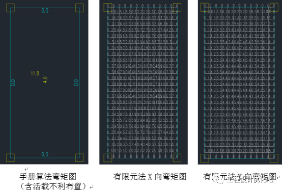

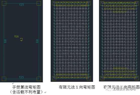

三、支承条件为短边固支长边简支
短边固支长边简支较为罕见,主要也是复核极端不利工况下的结果。
2、根据《结构静力手册》人工验算校核
手算复核的弯矩结果为:X向支座0kN.m/m,X向跨中9.78 kN.m/m; Y向支座13.39kN.m/m,Y向跨中4.38kN.m/m。
综合电算及手算结果,短向跨中弯矩最大值为10.6 kN.m/m,配筋计算值为339mm2/m,需配置Φ8@140实际配筋率0.33%。长向跨中弯距的最大值为4.8kN.m/m,配筋计算值为150mm2/m(配筋率0.136%)。按单向板长向构造配筋要求的短向纵筋15%及0.15%配置Φ6@170,仍有10%富余、满足实际需求。相较于按双向板设计采用Φ8@200实际配筋率0.23%,同样可节省约0.14kg/m2折合约0.86元/m2。
