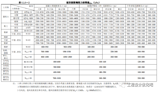

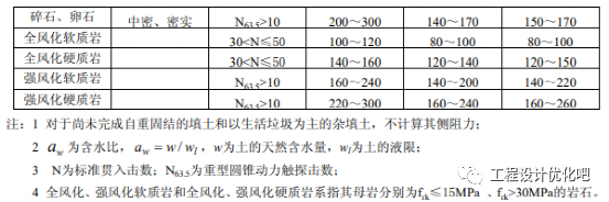

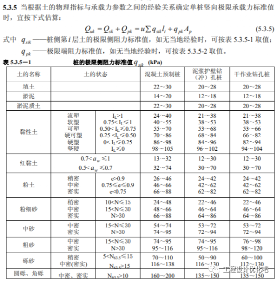

一、规范依据。主要依据为行标JGJ4-2008《建筑桩基技术规范》。基桩承载力计算公式及岩土层承载力取值建议如下:
  分析表格数据,可以发现:淤泥、粘土、粉砂~粗砂等较软土层,预制桩和灌注桩的侧阻值是相当的;砾砂、全~强风化岩等较硬土层,灌注桩侧阻值约为预制桩的70~80%。端阻值则不同,预制桩大幅高于灌注桩、最大可达4~5倍。

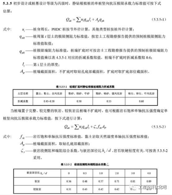

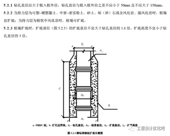

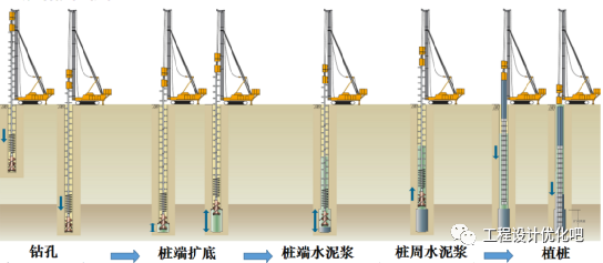

2、植桩
植桩的工艺图如下:
   植桩的构造要求、计算规则等,主要参考TCECS 738-2020《静钻根植桩基础技术规程》。具体如下:
初步分析可知:
1)侧阻计算时,取管桩外径的周长*预制桩的岩土承载力值,所以侧阻承载力=(引孔)管桩。
2)端阻计算时,取孔底截面积*预制桩的岩土承载力*0.45~0.6。钻孔直径=管桩桩径+50~150mm,即孔径550~650mm,孔截面积/桩截面积=1.21~1.69,不扩底的端阻承载力=(引孔)管桩*0.726~1.014(不扩底时)。最大扩底直径=1.6*650=1040mm,扩底截面积/桩截面积=4.33,端阻承载力=(引孔)管桩*1.95~2.6(扩底时)
3)侧阻+端阻的基桩承载力,不扩底时略低于(引孔)管桩,扩底时提高幅度较大。
4)采用专用钻机嵌入软岩时,嵌岩部分可按综合系数法计算,承载力提高幅度更大。
后续会进行具体的数据比选。
