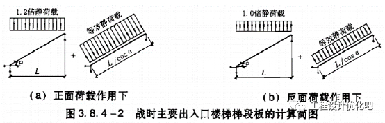

根据人民防空的要求,住宅小区内的部分楼栋下常需设置人防区、并采用楼梯作为主要出入通道,该部分楼梯需按人防构件进行设计。与常规的疏散活载相比,人防荷载具有数值大(约为常规疏散活载的10~30倍)、存在正反两向作用等特点,结合上述的理论分析结果及住宅标准层楼梯的定量对比数据可初步推断,不同的支座假定,对人防楼梯的受力及截面设计影响更大、造成的材料用量及成本差异也更大。

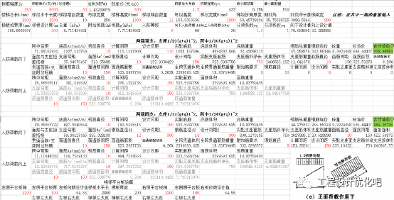

地下室楼梯基本为多跑楼梯形式。以下就以典型的人防双跑楼梯作为分析对象,按支座简支和支座固支的不同约束条件,取正反向荷载作用及配筋组合进行细化对比。基本条件、设计原则及思路如下:人防地下室层高3.6m,梯级尺寸250x164mm,双跑楼梯,梯板的板面板底均设受力筋,均需满足C30砼最小配筋率0.25%要求。6级人防等效静载标准值为向下60kPa/向上30kPa,材料考虑人防调整系统。

顺便提醒一下:人防荷载作用方向是垂直于楼梯斜板面的、而不是竖直向下,与结构自重作用方向并不相同,实际设计时需要分别考虑(以下的细化分析也遵循此原则)。
1、支座简支
梯板厚度200mm。正向组合的弯矩分别为支座36/跨中72kN.m,反向组合的弯矩分别为支座(板底)13/跨中(板面)26kN.m。综合受力及构造要求等,板底通筋Φ12@110,板面通筋Φ10@150(最小配筋率要求,无需附加短筋或者大直径搭接),纵筋总用量约57kg。
2、支座固支
梯板厚度200mm。正向组合的弯矩分别为支座60/跨中30kN.m,反向组合的弯矩分别为支座(板底)22/跨中(板面)11kN.m。综合受力及构造要求等,板底通筋Φ10@150,板面通筋Φ10@150,支座处采用附加短筋Φ8@150方式的纵筋总用量约44kg,较支座简支的节省约23%(与理论差值有一定差异,主要是最小配筋率的影响,如能进一步优化减薄板厚则节省比例会更高);支座处采用大直径负筋Φ12/Φ14@150与Φ10@150通筋搭接方式的纵筋总用量约53kg,较支座简支的节省约7%。每跑楼梯最多可节省钢筋约13kg折算约78元。
通过分析可知,人防楼梯的荷载比较大导致弯矩计算值也比较大,采用支座固支的设计模式,能充分利用总弯矩较小及底筋配置量较少的优势;采用构造通筋+支座附加短筋的配筋方式,能达到更经济合理的效果。
