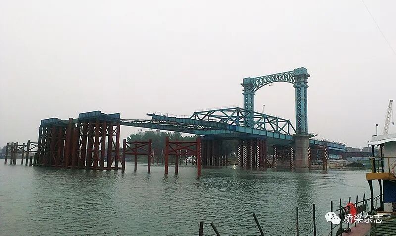

武汉青山长江大桥

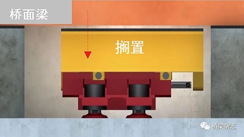

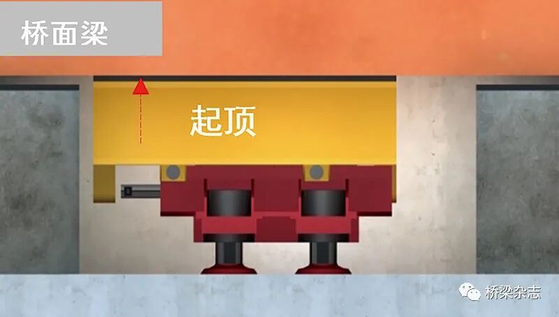

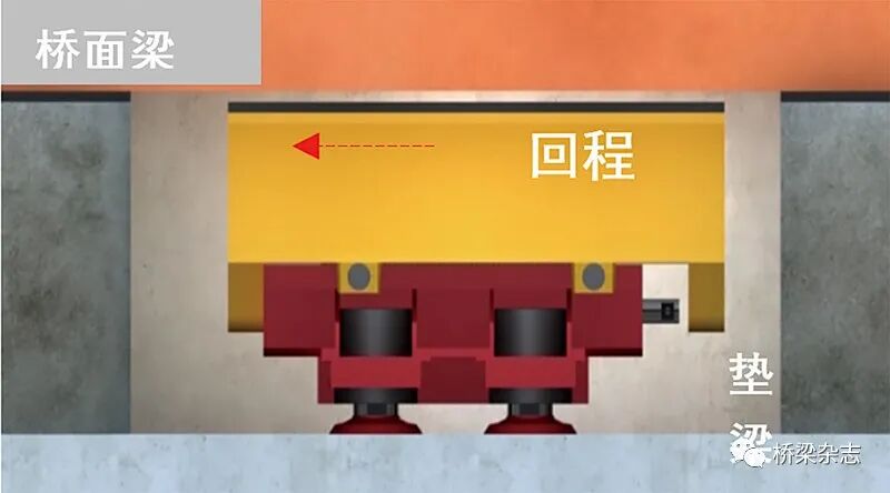

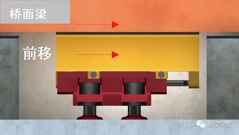

步履式顶推设备是集顶升、平移、横向调整于一体的顶推设备,能实现钢箱梁的顺桥向、横桥向、竖向的移动或调整,利用“顶”“推”“落”“回”四个步骤:钢梁整体顶升,向前推送,之后将钢梁置于桥墩临时支垫上,顶推油缸回缩还原,不断循环以实行顶推过程。
图1 钢梁顶升
图2 钢梁前移
图3 钢梁与垫梁力系转换
图4 顶推千斤顶收缸回程
步履式顶推施工自问世以来,由于相比以前“拖拉式”顶推具有摩擦力小、顶推过程平稳等特点,迅速在全国普及。临时跨径过大会增加顶推风险,临时跨径过小会导致临时墩的数量增多,同样设备数量增多、控制难度大,水面临时墩数量多会占用更多泄洪通道,汛期临时墩冲刷更严重,存在较大的安全隐患,经济性较差。
合理设定临时跨径的大小是优秀施工设计的前提,通过对武汉青山长江大桥、武汉江汉六桥、长沙福元路湘江大桥等几座跨江、跨线桥梁顶推施工进行分析,找出影响临时跨径设定的影响要素,选择合理的临时跨径施工设计方法,以达到优化的目的。

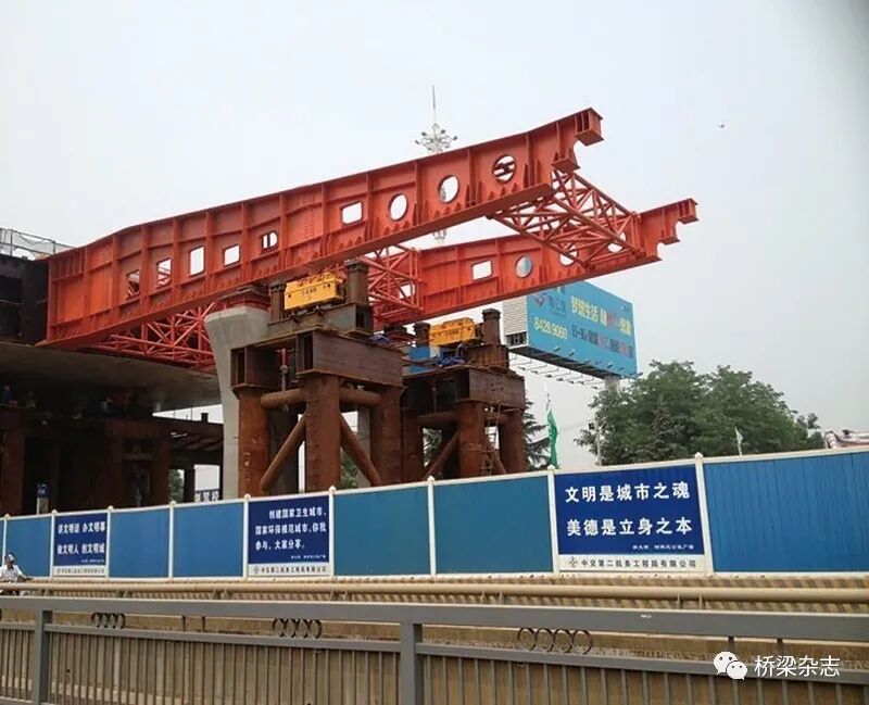

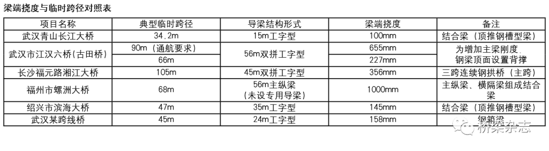

步履式顶推相比“拖拉式”顶推具有很多优点,但受限于通过液压系统四个顶推步骤循坏,施工速度是最大的弱点(拼装与顶推时间比约3:1),而顶推施工过程中经常需要增减垫块来改变钢主梁的高程,此项工作主要依靠人工完成,需要的时间较长,会给施工进度带来较大影响。而在钢梁顶推过程中,导梁前端会下挠,即将到达临时墩时需要对导梁进行抬高以顺利通过临时墩,所以在设定临时跨径时控制好导梁前端下挠,既能保证结构安全性,也能大幅提高施工便利性。
从上表统计数据可以看出,螺洲大桥由于采用主纵梁代替导梁,前端荷载过大,下挠达到了1000mm。而江汉六桥由于通航要求,临时跨径按90m设置,导梁前端下挠达到了655mm,使顶推临时墩受力分配不均,带来了较大的安全隐患,所以不得不对临时墩进行了加固处理。而其他桥梁顶推时导梁前端下挠较小,顶升安全性及施工便利性得到了保证。

在武汉青山长江大桥引桥钢槽梁顶推施工时,采用顶推设备的顶升力达到了1200t,但上部滑块长度约1.6m。如果临时跨径设定过大,顶升时钢梁底部会因局部受力过大产生局部变形,所以即使导梁前端挠度较小,但临时跨径设定值未超过34.2m。
