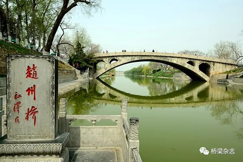

桥梁是满足承载需求,实现跨越功能的构筑物。无数国内、外工匠和工程师一直在为解决上述问题而努力。在承载能力方面,桥梁由原来的解决行人、人力及畜力车辆通行,发展到了今天的公路桥、铁路桥及其他特殊承载需求的桥梁,桥梁的承载能力得到了极大提升。桥梁的跨越能力也随着建桥材料和建桥技术的发展,在不断进步,跨度从几米发展到了今天的2000多米。同时,桥梁作为大型的构筑物,其景观效果也一直被人们所关注,不同时期、不同地域的桥梁,其景观也具有各自显著的特点。
图1 赵州桥
图2 美国曼哈顿大桥
各阶段桥梁的景观特点
欧洲工业革命前,桥梁主要跨越河道和峡谷,受建桥技术和建桥材料所限,一般为小跨径石桥、木桥。桥梁外观受技术和文化影响,一般表现的是古朴、自然美。

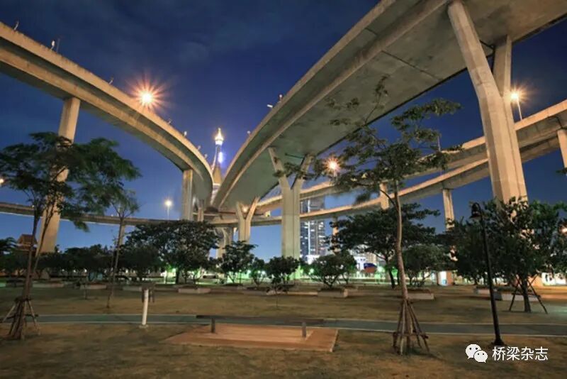

上世纪中叶至今,随着我国经济的高速发展,城市规模的不断加大,桥梁的数量急剧增加,短周期、简单粗暴的设计、施工,千篇一律的桥梁在提升城市交通功能的同时,也对城市景观造成了影响。这个阶段桥梁的建设,满足了快速化交通的需求,但忽视了城市对桥梁景观的需求,城市桥梁开始变得不美了。2000年后,桥梁景观愈来愈得到重视,好的设计作品不断涌现,但不恰当、不合时宜的桥梁造型也时有出现。人们开始反思,开始对城市高架桥产生烦感,一些城市承受了巨大的经济代价和运营安全风险,将高架道路改为地下道路。社会对城市桥梁的需求已经从无到有,发展为从有到好的需求,只有好的桥梁、美的桥梁才有生命力。

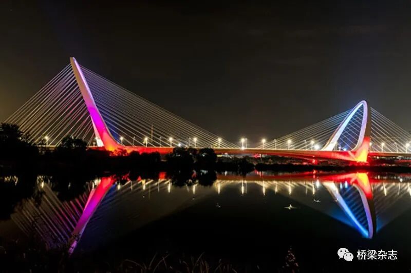

当桥梁位于重点区域,又是重点桥梁,并且具有适宜的建设条件时,应按城市景观桥进行打造。根据建设条件的不同,又可分为标志性景观桥和生态型景观桥。标志性景观桥梁应具有一定的体量,设计理念应具有当地文化特征,可以体现所在区域的精神风貌;桥梁景观应具备视觉冲击性,可使之成为当地的标志,一般采用具有大规模桥上建筑的拱桥、斜拉桥、悬索桥型式。生态型景观桥一般强调桥梁景观与周边环境的融合,可采用适宜的上承式结构。

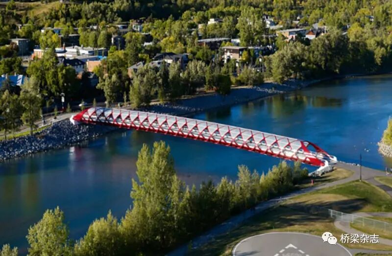

图7 加拿大卡尔加里和平桥
