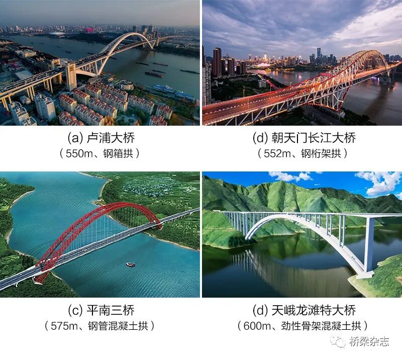

拱桥由于经济性、耐久性好等优点,一直是大跨径桥梁的主要形式,拱桥尤其适用于山区建设的桥梁,我国已建成或在建的排名前列的拱桥主要有:卢浦大桥(550m、钢箱拱)、朝天门长江大桥(552m、钢桁架拱)、平南三桥(575m、钢管混凝土拱)、天峨龙滩特大桥(600m、劲性骨架混凝土拱)(图1)等。

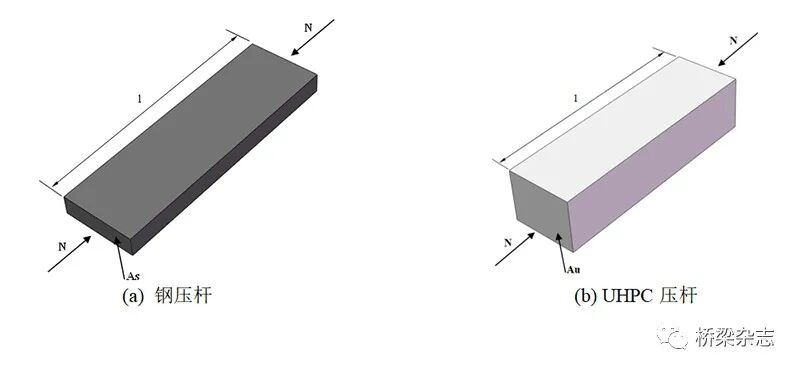

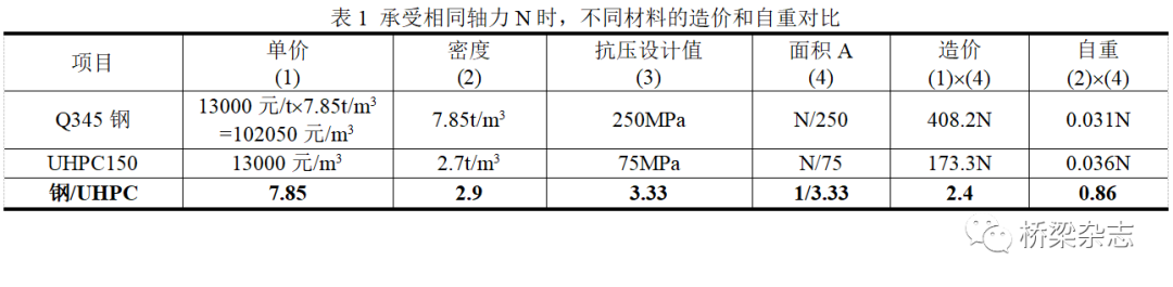

做个简要的比较:对于承压构件(图3),采用钢(按13000元/t 计)或UHPC(按13000元/m3计)的经济性及自重对比结果如表1所示,可以看出,对于承压构件,UHPC造价仅为钢构件的1/2.4,而两者的自重基本持平。

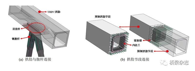

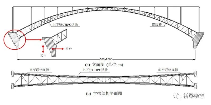

(1)用UHPC箱型拱肋承受巨大的轴力,在降低自重的同时,避免了厚钢板焊接;腹杆、横联等全部采用钢结构,以降低自重避免开裂;拱上立柱为钢结构,桥面结构为工字钢+UHPC组合梁,整体布置如图4所示。主拱结构包括桁架拱和横桥向连接件,桁架拱由全UHPC材料构成的箱型上下弦拱肋和钢腹杆组成,钢腹杆与UHPC拱肋通过连接件连接为一个整体,如图5(a)所示,拱肋节段间的连接如图5(b)所示。

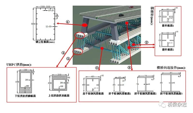

2.拱肋①

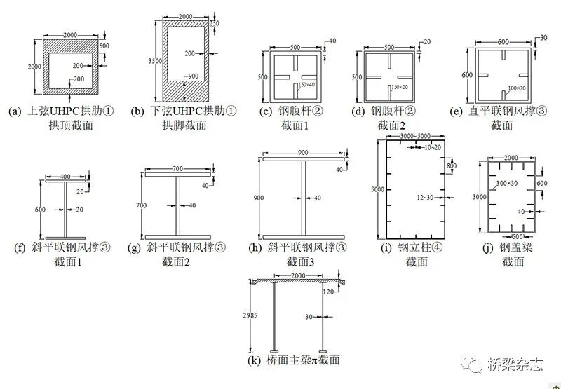

上下弦拱肋均采用变截面设计,只改变顶、底板的厚度,其中下弦拱肋的截面高度也进行相应的改变。上弦拱肋在距拱顶0-180m范围内的截面呈多段线性变化,并在立柱下的应力集中处进行截面线性加厚;最内侧的两条上弦拱肋在距拱脚0-226m范围内采用等截面箱型断面,长宽均为2000mm,壁厚为150mm,其余上弦拱肋在该范围内的壁厚为200mm。下弦拱肋在距拱脚0-35m范围内的截面呈2次的曲线变化,35-285m范围内的截面呈多段线性变化;最内侧的两条下弦拱肋在距拱顶0-160m范围内采用壁厚为150mm的等截面,其余下弦拱肋在该范围内的壁厚为200mm。上弦拱肋拱顶处以及下弦拱肋拱脚处的截面尺寸如图9(a)、(b)所示。
3.腹杆②及横桥向连接件③
腹杆分为竖腹杆和斜腹杆两类,两者均采用钢箱型断面,其截面尺寸有2种,如图9(c)、(d)所示,其中靠近拱脚处的腹杆受力大,采用截面尺寸(c),其他腹杆采用截面尺寸(d)。腹杆采用N形桁式,竖腹杆的间距取10-15m不等,其布置方式如图4所示。
直平联风撑③采用钢箱型断面,其截面尺寸如图9(e)所示;斜平联风撑③采用工字型断面,有三种截面尺寸(如图9(f)、(g)、(h)),靠近拱脚处采用(g) 、(h)类截面,其他部分采用(f)类截面。
直平联风撑每隔一个竖腹杆布置一道,其位置与竖腹杆相对应,直平联风撑垂直于纵桥向中心线设置,相邻直平联风撑之间的距离为10-30m,两相邻直平联风撑的间距在近拱顶处为10m,拱脚处为30m;斜平联风撑设于内拱之间,其起点与终点均设于两相邻直平联风撑与内拱的交点处,且起点与终点不在同一排桁架拱上。
4.拱上结构
主拱结构上共设置28根立柱④,相邻立柱的间距为60m,横桥向采用2立柱设计,在拱顶处仅设置承台和盖梁,不设置相应的立柱。立柱为加肋的空心矩形薄壁钢箱结构,立柱与拱肋以及桥面系下的盖梁之间均采用固定连接方式。近拱脚处立柱高为122m,近拱顶处立柱高为4m。为了保证立柱的稳定性,对靠近拱脚处的立柱进行了加厚壁厚和加宽截面的处理,从拱脚到拱顶的立柱截面的壁厚逐渐减小,其截面尺寸如图9(i)所示。两端立柱布置在桥台上,采用长5000mm,宽4000mm,壁厚300mm的C50箱型截面。
盖梁采用加肋的空心矩形薄壁钢箱断面(如图9(j)),在横桥向长度取为34m,两端的悬臂长度取为10m。
桥面结构布置为连续梁,采用钢-UHPC组合梁,梁高3m,沿横桥向工字钢每隔2m布置一个,工字钢与UHPC板采用栓钉连接,UHPC板的厚度为120mm,工字钢的宽为300mm,上翼缘厚16mm,下翼缘厚35mm(如图9(k)),采用π截面进行预制装配;横隔板采用工字型断面,高为800mm,宽为200mm,翼缘和腹板厚度均为10mm,每隔4m布置一道。
图9 构件截面尺寸图(单位:mm)

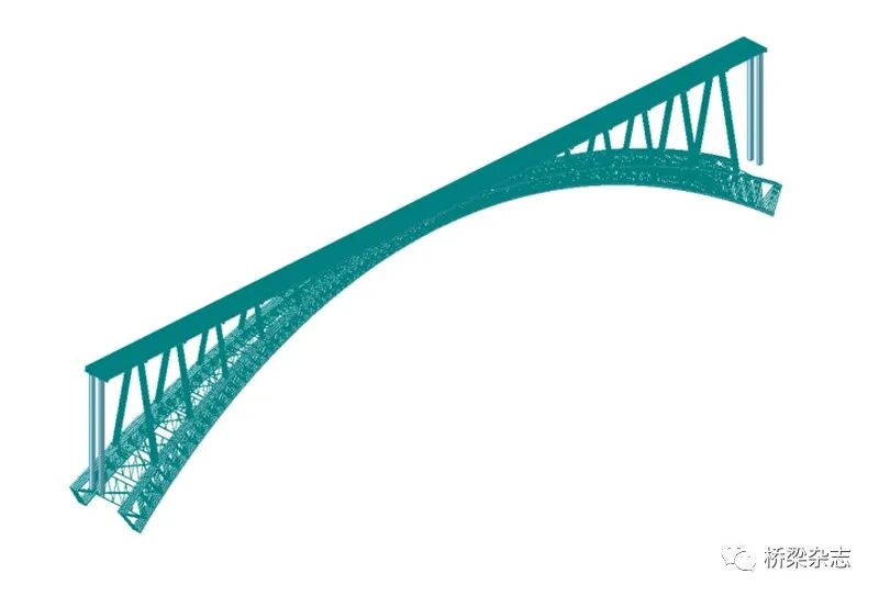

采用Midas Civil建立试设计方案的有限元模型,全桥共划分为30684个单元,19700个节点。全桥均采用梁单元进行模拟,桥面结构采用梁格法进行模拟,钢-UHPC组合梁采用组合梁截面进行模拟。由于桥面系的主梁和横隔板代表了桥面结构的总质量,所以各主梁间采用无质量的虚拟横梁建立横向联系,有限元模型如图10所示。

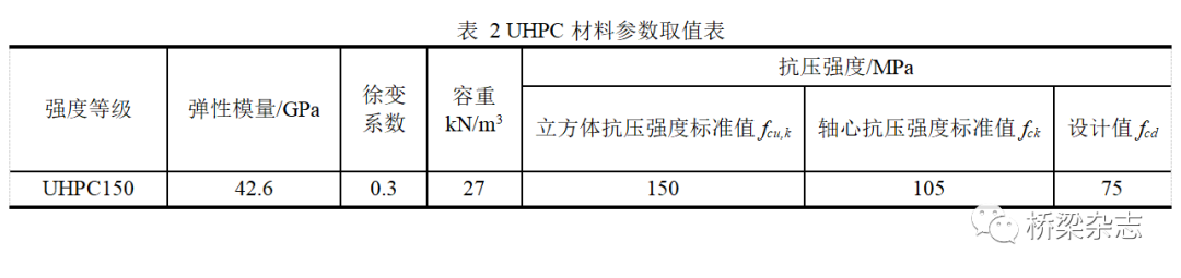

设计荷载的相应参数取值为:①UHPC的材料特性取值如表2所示;钢材(Q345)容重为78.5kN/m3,桥面铺装等二期恒载以4.6kN/m的线均布荷载加在纵梁上;②考虑整体升温、降温25℃;③设计车道为八个车道,汽车活载为公路-I级荷载。

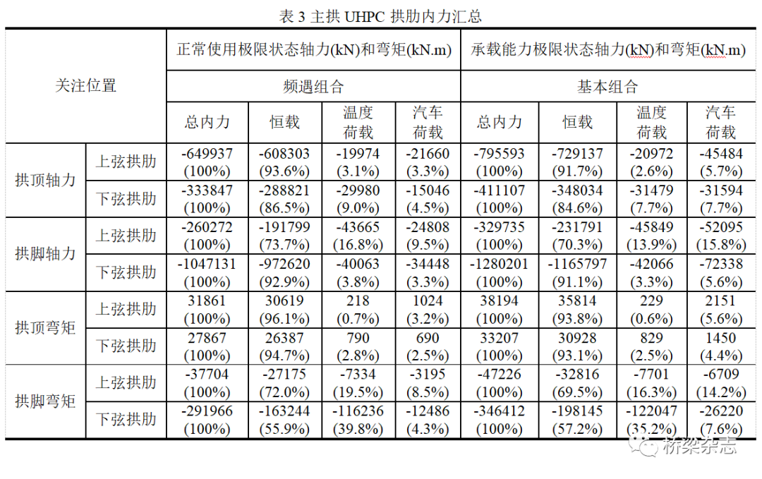

考虑恒载(包括自重和徐变)、温度荷载和汽车荷载的作用及其荷载组合效应,计算了全桥在承载能力极限状态和正常使用极限状态下各构件的内力、应力情况及拱顶挠度,结果汇总于表3、表4。
由表3可知,下弦拱肋承受着更大的轴力与弯矩,其最大轴力为1280201kN,最大弯矩为346412kN.m。由于其巨大的轴力,所以1000m级钢-UHPC组合拱桥主要适合于山区,其桥台基础为比较坚硬完整的岩石,桥台起应力扩散的作用,只需将拱脚的巨大轴力均匀地扩散到一定面积的岩石上,使岩石能够承受此应力即可,如图4(a)所示。
由表4可知,承载能力极限状态下,基本组合的UHPC最大应力为-63.8MPa,乘以结构重要性系数1.1为-70.2MPa,小于抗压强度设计值fcd(75MPa);正常使用极限状态下,频遇组合的UHPC最大应力为-52.3MPa,小于规范要求的0.5fck(52.5MPa)。基本组合、频遇组合下,下弦拱肋拱脚处的UHPC应力分别为-62.2MPa、-51MPa。上弦拱肋的最大压应力位于拱顶附近的立柱处,在拱脚处,上弦拱肋的截面上缘不产生拉应力,整个拱肋均处于受压状态。基本组合、频遇组合下,主拱结构中钢构件的最大应力分别为-213MPa、-173MPa,满足规范要求。
由表3、4可知,所有荷载中恒载起主导作用,温度荷载和汽车荷载占比较小。温度荷载对下弦拱肋的拱脚弯矩影响较为明显,汽车荷载对主拱结构中钢构件的应力影响较为明显。其中,UHPC的徐变对结构的影响较小,在徐变单独作用下,主拱结构中的UHPC拱肋产生的最大应力为-1.5MPa,钢构件产生的最大应力为-29MPa。

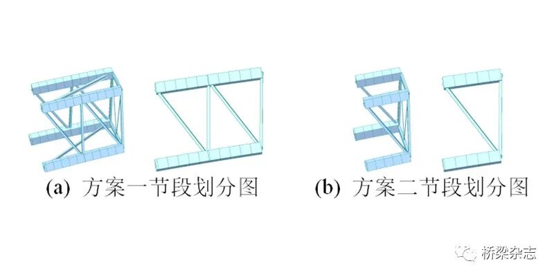

主拱结构采用节段预制,由于重量较大,节段长度在5-30m较为合适。下面对两种方案进行分析,方案一为将三个竖腹杆之间的部分主拱结构作为一个节段,如图12(a);方案二为将两个竖腹杆之间的部分主拱结构作为一个节段,如图12(b)。第一次循环施工的节段重量都要大于后面三次循环施工所对应的节段重量,所以扣塔、扣索等的布置与构造主要由第一次循环施工来控制。
图12 不同方案的主拱节段划分
对于方案一,第一次循环施工的内拱以及横桥向连接件的半跨被分为22个节段,全跨被分为45个节段,整个主拱结构被分为180个节段。其中,最长节段水平投影长30m,位于靠近拱脚处,其余节段长20-24m不等;节段最大重量为1059t,最小重量为373t。
对于方案二,第一次循环施工的内拱以及横桥向连接件的半跨被分为44个节段,全跨被分为88个节段,整个主拱结构被分为352个节段。其中,最长节段水平投影长21.3m,位于靠近拱脚处,其余节段长10-15m不等;节段最大重量为682t,最小重量为186t。
当采用方案一、方案二进行第一次循环施工时,斜拉索与主拱顶的最小夹角定为18.3°,单根斜拉索的最大内力分别为4418kN和2412kN,半跨的所有斜拉索的总内力分别为122470kN和123200kN。因此,可根据不同的吊装能力选择对应的节段划分方案,在近拱脚处由于节段较重,可采用支架施工。

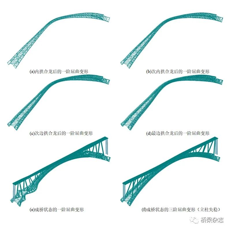

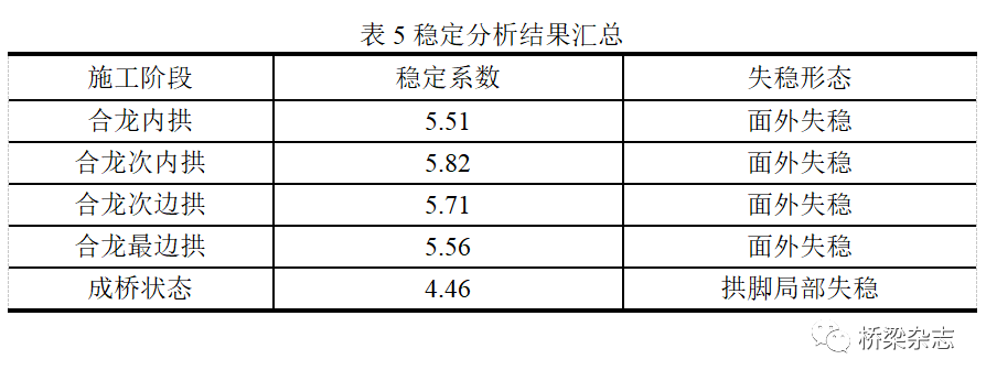

建立四次循环施工合龙拱肋后以及成桥状态下的有限元模型,如图13所示,稳定系数及失稳形态如表5所示,应力峰值及拱顶挠度如表6所示。
图13 各阶段的失稳形态图
从以上的稳定性分析结果可以看出,该试设计方案在施工阶段及成桥状态的弹性整体稳定系数均大于4,满足规范要求。在四次循环施工过程中,拱的稳定系数为5.51~5.82,变化不大,且均为面外失稳。成桥后稳定系数为4.46,由拱脚的局部稳定性控制。成桥状态下立柱失稳是第三阶失稳形态,如图13(f)所示,稳定系数为4.48。

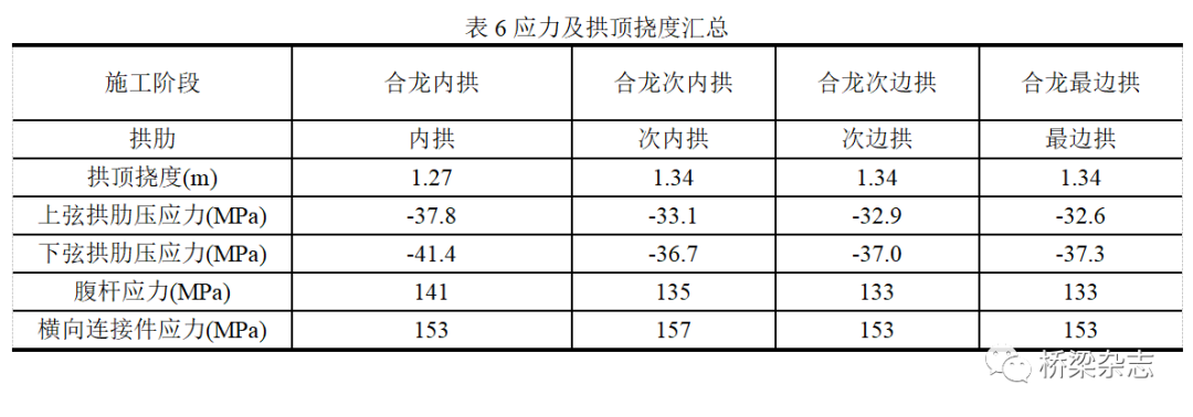

从以上的应力及拱顶挠度分析结果可以看出,在主拱结构的整个施工阶段中,UHPC拱肋的最大应力为-41.4MPa,拱顶最大挠度为1.34m,均满足要求。

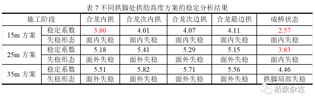

不同拱脚处拱肋高度对稳定性的影响
保持拱顶处拱肋高度为15m不变,分别建立拱脚处拱肋高度为15m、25m、35m的模型,对其进行稳定性分析,取其一阶模态,结果如表7。
由表7可知:随着拱脚处拱肋高度的增加,各施工阶段的稳定性均增强,且主拱的失稳形态由面内失稳向面外失稳转换,这说明拱脚处拱肋高度主要控制其面内稳定性。

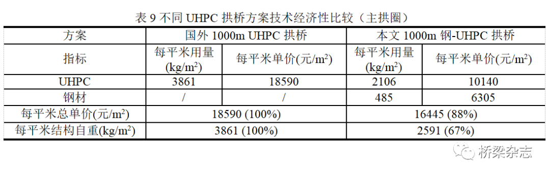

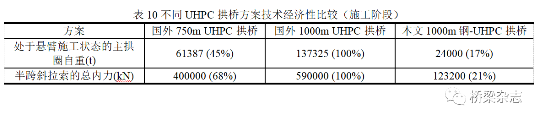

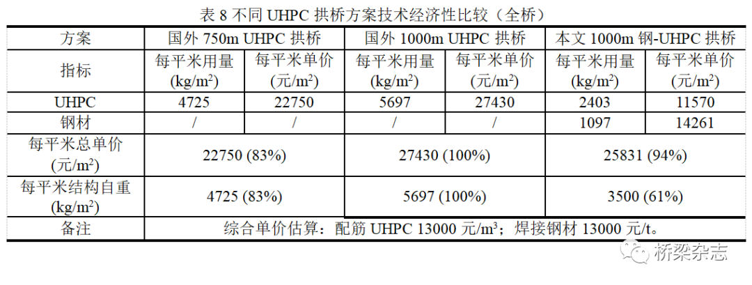

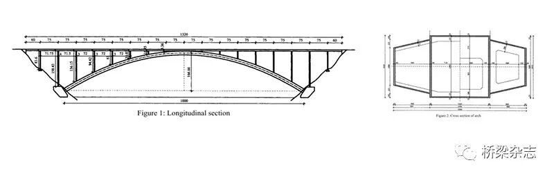

国外学者曾经对跨径750m、1000m的UHPC拱桥方案做过研究报道,如图14。表8、9、10分别列出了全桥、主拱圈以及施工阶段三个方面的不同UHPC拱桥方案的技术经济对比。
图14 国外学者提出的跨径1000m UHPC拱桥方案
由表8、9、10可知:新体系钢-UHPC拱桥相比全UHPC箱型拱桥,同等跨径条件下结构材料单价具有一定优势,并且自重更轻,降低了施工难度,证明钢-UHPC桁式拱桥的结构效率更高。由于采用分四次合龙的循环施工方法,进一步减轻了悬臂施工状态下主拱圈结构的自重,新方案的索力(123200kN)仅为跨径1000mUHPC拱桥(590000kN)的21%左右,从而大幅度减少临时措施费用,有效提高特大跨径拱桥的经济合理性。

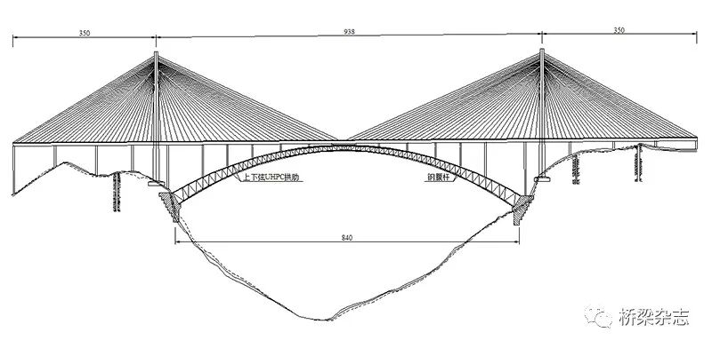

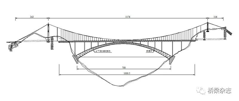

如图15所示的峡谷桥址,当桥面标高较低时,考虑单跨悬索桥与单跨拱桥方案作对比,可见拱桥方案的跨径长度可明显小于悬索桥方案。主桁跨径为1000.5m、桥面宽度为24.5m的悬索桥方案的材料成本约为6.40亿元,每平米单价约为26109元/m2。当采用主跨为700m、桥面宽度为24.5m的钢-UHPC拱桥方案时,主桥的材料成本约为3.60亿元,总长为1000.5m的全桥的材料成本约为4.16亿元,比悬索桥方案节省近2.24亿元;每平米单价约为16971元/ m2,仅为悬索桥方案的65%。
当桥面标高较高时,考虑斜拉桥与拱桥方案作对比,如图16所示。参考一座主跨为938m、桥面有效宽度为41m的斜拉桥,其上部结构每平米材料单价约为15107元/m2,总长为1638m的全桥(不含基础)的材料成本约为10.15亿元。当采用主跨为840m、桥面宽度为41m的钢-UHPC拱桥方案时,主桥(不含基础)的材料成本约为7.06亿元,总长为1638m的全桥(不含基础)的材料成本约为9.56亿元,每平米单价约为14235元/ m2,为斜拉桥方案的94%。同时,由于斜拉桥需要更换斜拉索、悬索桥需要更换吊索,所以钢-UHPC拱桥方案在全寿命造价上同样具有一定的优势。由此可见,对于适用的场合,钢-UHPC拱桥在经济性方面比其他桥型更具优势。
图15 悬索桥与钢-UHPC拱桥方案对比示意图
