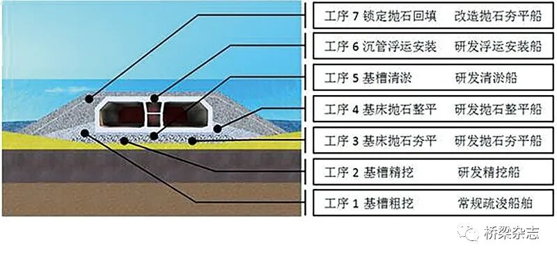

港珠澳大桥岛隧工程中的沉管隧道施工,分为水上施工和陆上预制两个部分。其中,水上施工主要分为基槽开挖(工序1粗挖和工序2精挖)、基床抛石整平(工序3抛石夯平和工序4抛石整平)、基槽清淤(工序5)、沉管浮运安装(工序6)、锁定抛石回填(工序7)。除工序1可以采用常规成熟的疏浚船舶进行施工作业外,其余每道工序均需要研发或改造船机设备才能实现施工工艺,保障施工质量、安环和进度。施工工序与施工装备对应关系如图1所示。
图1 工序与施工装备对应示意图

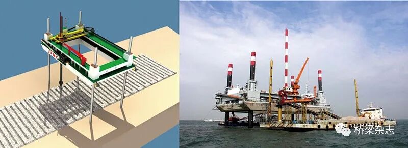

专用于水下作业的抛石整平船
沉管沉放作业前需要在沉放基床上铺设一层约2m厚的碎石,以提高地基的承载能力,满足地基变形和稳定的要求,如图2所示。港珠澳大桥岛隧工程沉管碎石基床具有宽度大、规模大;水深及纵坡变化大;现场作业条件差;精度要求高,要求达到±40mm;作业效率要求高,国内外现有的碎石基础整平设备均难以满足工程规模、水深、作业条件和精度的要求。
图2 抛石整平船施工效果图和实景图
船舶结构与技术参数
船舶结构包括船体、操作室、设于船体中央的月池、横跨月池的整平导向机构、安装在整平导向机构上的抛石整平装置、石料输送机构。
船舶型长81.8m,型宽46m,型深5.5m,桩腿总长90m,抛石管总长75m,中间月池尺寸59m×30m。最大整平作业水深10~50m,一次最大碎石铺设厚度1.7m,每个船位整平尺寸25m×48m,最大石料粒径80mm,铺设整平精度±40mm,设计铺设速度(沿管节轴线推进速度)≮3m/h,自持力15天。
技术优势
采用齿条自升式平台方案,抛石整平作业可以减少浪、流的影响,有利于提高基床整平的精度,该技术为国内外首创。
集抛石、整平和检测三道工序为一体,满足8个有效工作日内完成单节沉管碎石基床的整平施工,整平效率和单船位整平面积世界第一。
采用独立锚泊的供料船结合带式输送系统的供料方案,提高了作业安全度和作业效率,保障了施工连续性,也属国内首创。
抛石整平施工管理系统采用实时检测、自动控制等先进技术,保证施工精度达到±40mm的要求,处于国际领先地位,如图3所示。
图3 标高检测设计示意图

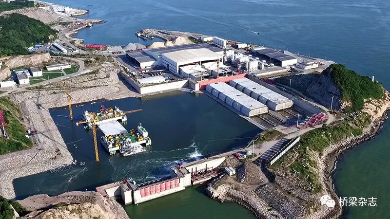

沉管预制厂距离沉放安装现场有近10海里,沉管预制完成后需要运送至施工现场进行安装(如图4所示)。运送过程中要对沉管浮态、方位进行测量控制;安装过程中要对沉管进行精确定位并进行对接,需要研制辅助驳船附着在沉管上对整个过程进行控制。
图4 沉管浮运沉放作业效果图和实景图

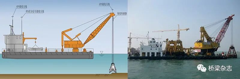

改造适用于深水复杂条件的精挖船
港珠澳大桥岛隧工程沉管隧道基槽开挖方量为2980万m3,质量要求为轴线偏差-0.5m-0.5m,标高偏差-0.5m-0m,宽度偏差-0.2m-2.5m,远远超出了现行的疏浚工程和水运工程规范要求,采取常规技术和设备难以满足隧道基槽的开挖质量要求。
为确保隧道基槽开挖施工质量,将隧道基槽开挖划分为粗挖、精挖及清淤三个部分,其中粗挖完成后至设计底标高间泥层的高精度开挖,是确保隧道基槽施工的关键工序。为了保证精挖精度,对现有疏浚船舶功效和开挖质量进行比较,决定对广航局30m3非自航抓斗式挖泥船“金雄”轮进行改造,如图5所示。
图5 精挖施工效果图
船舶性能参数及改造项目
广航局“金雄”轮2009年建造,30m3非自航抓斗式挖泥船,长68米,宽25米,吃水2.8米,最大挖深75米,具有定深、自动挖掘整平及碎岩功能;能满足最大风级蒲氏六级、最大水流速度2m/s,最大浪高3m进行施工作业;可挖掘土质为泥土、黏性土、风化岩、碎石等。
1.改变挖掘控制模式
隧道基槽精挖作业采用新的高程控制模式,将RTK(可直接接收港珠澳大桥工程统一的CORS系统信号)安装在抓斗上部,通过新设计的“抓斗船疏浚监控系统”,实时跟踪RTK基准高程和抓斗钢丝绳下放长度,智能控制挖掘高程。该控制模式可消除潮位、风浪流、斗重变化、船舶吃水变化等因素影响。
2.抓斗船疏浚监控系统改造
将“金雄”轮“疏浚作业图形显示系统”,改造成“疏浚作业监控系统” ,基准选择具备RTK和潮位双控能力 ;海底地形测控系统支持三维海底地形电子文件;自动寻深功能;超深限制功能;综合偏差调整功能。
3.定深系统改造
抓斗钢丝绳主卷筒脉冲传感器精度,从原有的10厘米提升到1厘米。
4.平挖系统改造
调整“金雄”的平挖高差,从现在的30厘米减少到5厘米。
项目技术优势
抓斗船高精度挖泥控制模式。运用计算机技术,实现疏浚船舶直接高程控制挖泥的全新模式,系国内外首创。
新型自动整平挖泥控制系统,由该计算机系统辅助实现高精度挖泥作业模式,理论最大误差±2.008cm。平整模式时,抓斗垂直综合开挖精度<+30cm的可信度达到95%。当采用定深挖泥模式施工时,抓斗位定深精度,开挖精度<+25cm的可信度为98%。该控制系统可达到国际先进水平。
定深系统优化,国内领先。抓斗起升钢丝绳主卷筒脉冲传感器精度从原来的100mm提升到10mm。

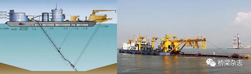

改造适用于深水定点作业的清淤船
为确保隧道基槽开挖施工质量,将隧道基槽开挖划分为粗挖、精挖、清淤三个部分。其中清淤施工是粗挖结束后精挖前清除基槽淤积的泥沙,以及精挖后清除基槽和基床上部回淤的浮泥层。国内现有的疏浚船舶疏浚深度和精度控制难以满足施工质量要求,经分析比较,决定对广航局3000m3/h绞吸船“捷龙”轮进行改造,如图6所示。
图6 清淤船施工示意图和实景图
船舶性能参数及改造项目
广航局 “捷龙”轮,3000m3/h绞吸船,1994年荷兰IHC 船厂建造,船长72.1m,型宽14.9m,型深4.25m,挖泥时吃水2.4m,装机总功率7425kw,泥泵总功率1908kw×2 ,最大挖深34m。
利用“捷龙”现有船体,对泵吸系统、起吊装置、桥梁以及操作系统等进行改装,以达到开挖50m以上水深泥层的要求。通过改装后,“捷龙”将使用带DOP吸盘系统(DOP动力装置以及专用吸盘)的新桥梁架,可实现对50m以上深度精确吸淤,并可利用加置铰刀装置,以满足对密实度相对较大泥层的破土开挖功能。
项目技术优势
通过使用轻质桥梁和绞车CT装置配合实现原绞吸船挖泥深度由原来的25m提高至50m,此改造系国内首创。
定位精度在100mm,清淤精度达到0.5m。通过一系列传感设备监控并结合船上控制系统实现精确定位清淤,该控制系统可达到国际先进水平。
自适应式高效清淤吸头,满足不同的施工环境对吸头的要求,达到国际先进水平。
400mm直径的排泥管用于无遮蔽海域疏浚项目,装驳系统的管路和装驳形式属于国内外首创。

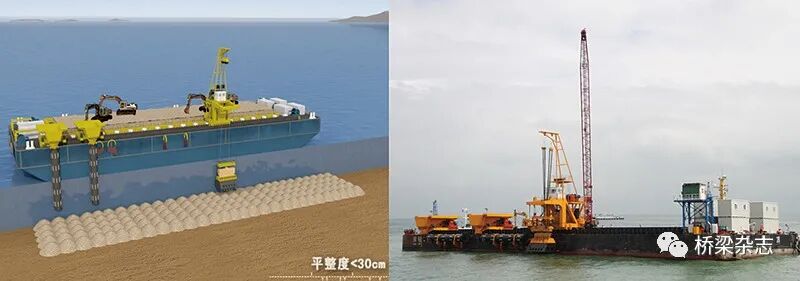

改造抛夯一体船
为了保证沉管隧道基床承载力和沉降符合设计要求,在碎石垫层下铺设一层块石并进行夯实整平。抛石夯平区域为沉管隧道基床,长约2664m,宽约50m,高约2m,共需10-100kg块石40.7万m3。
沉管隧道基础抛石夯平施工具有施工难度大,施工精度要求高,安全环保风险大等特点。在复杂的外海水域,作业水深达44m,夯平密实后的标高偏差30cm,在国内没有现成的经验和作业设备。
根据施工工艺要求,为了克服水流力影响抛石精度,决定对驳船“振驳28”进行改造,同时开发能满足精度要求的抛石设备。
船舶性能参数及改造项目
“振驳28”上海振华重工所有,2009年12月出厂,船长82m,型宽28m,型深7.6m,满载排水量11838吨。
图7 抛石夯平船施工示意图和实景图
在改造项目中,增设两套溜管抛石系统,由溜管、小车、卷扬机、轨道、测量控制系统组成;增设液压夯实整平系统,由吊架、液压振动锤、夯板、行走机构、轨道等组成;增设测量控制系统,抛石夯平船上安装GPS定位系统,溜管小车和夯平小车测距仪和多通道测试仪,控制夯平抛石区域、抛石量和基床底标高。
项目技术优势
 抛夯一体船,属国内首创。采用大型液压振动锤进行水下夯平施工,填补水运施工领域空白。满足抛石后1m的高差内正常夯平作业,且夯平高差小于20cm,该技术处于国内领先水平。
