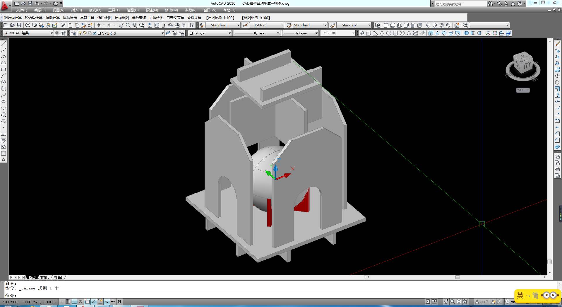

1、首先我们需要在cad中绘制好一个三维图。我暂时使用之前建的一个模型来进行讲解,cad版本2010,你们可以简单建模按步骤进行学习尝试。

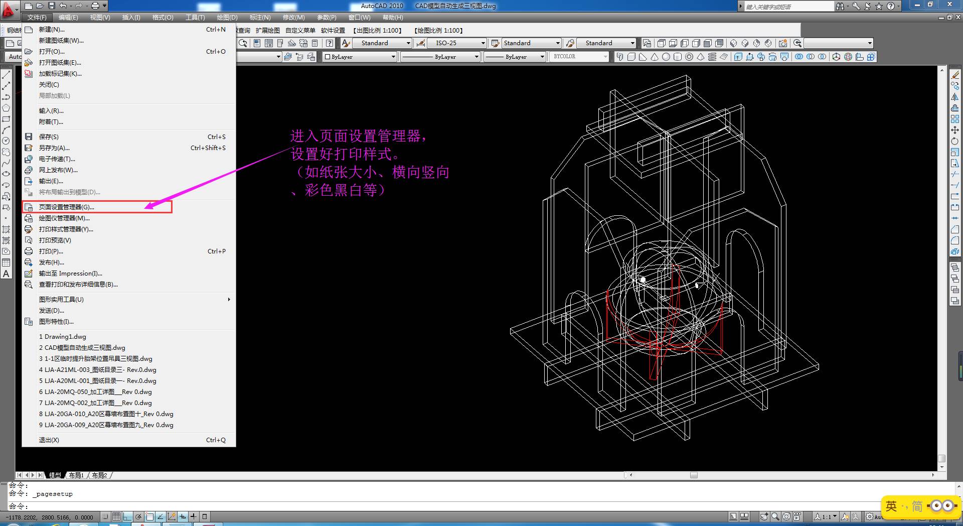

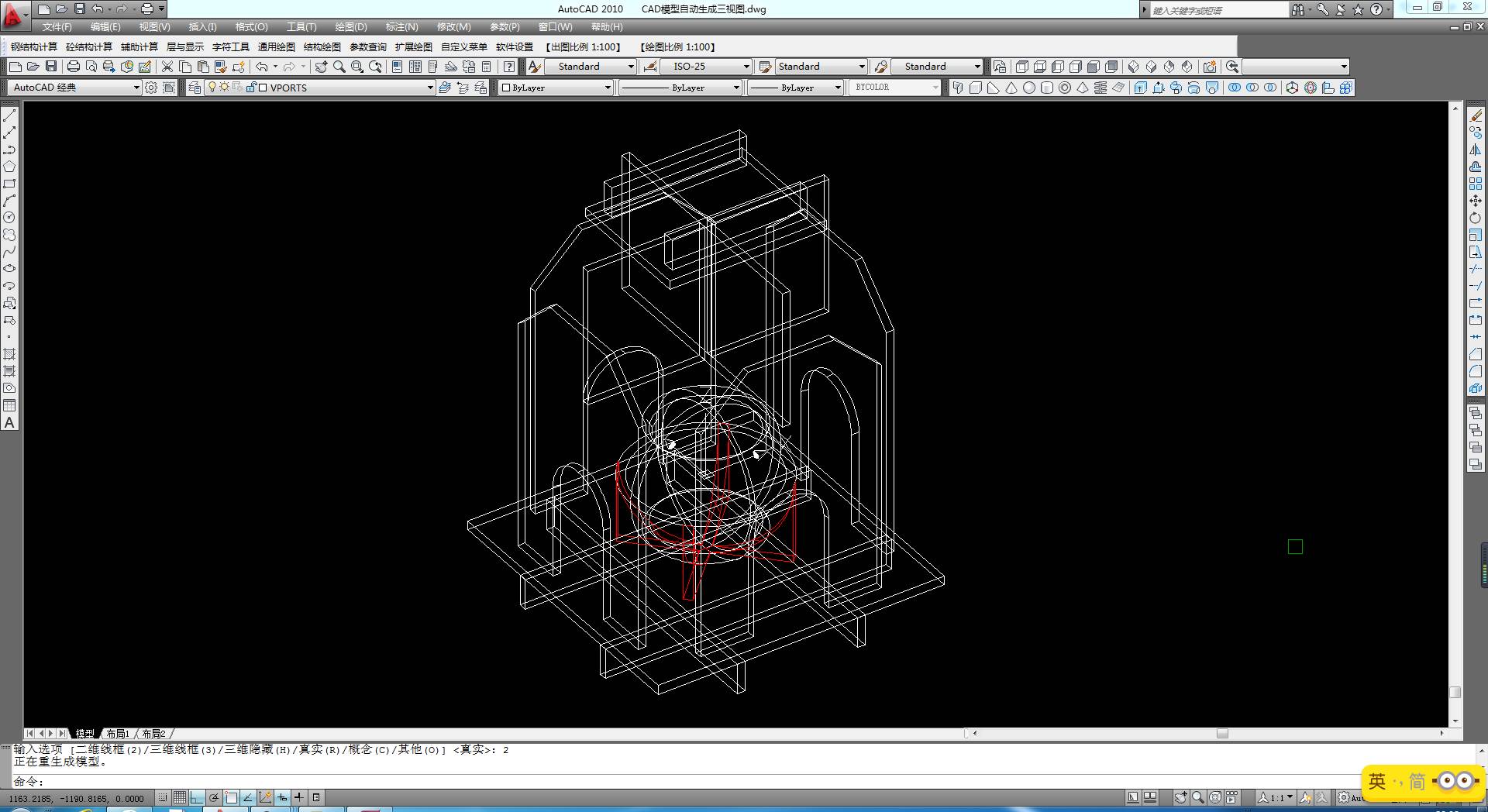

2、将三维模型转换成二维线框模式,方便后续处理三视图中实线与虚线等线性。(命令vs—2)

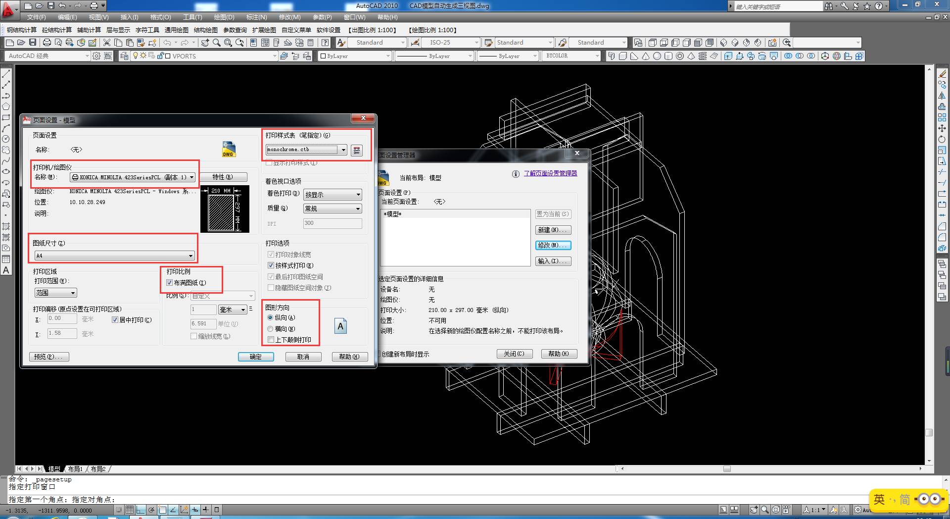

3、进入【文件】—【页面设置管理器】—【修改】设置好打印机、纸张大小、纸张方向、打印模式等内容。

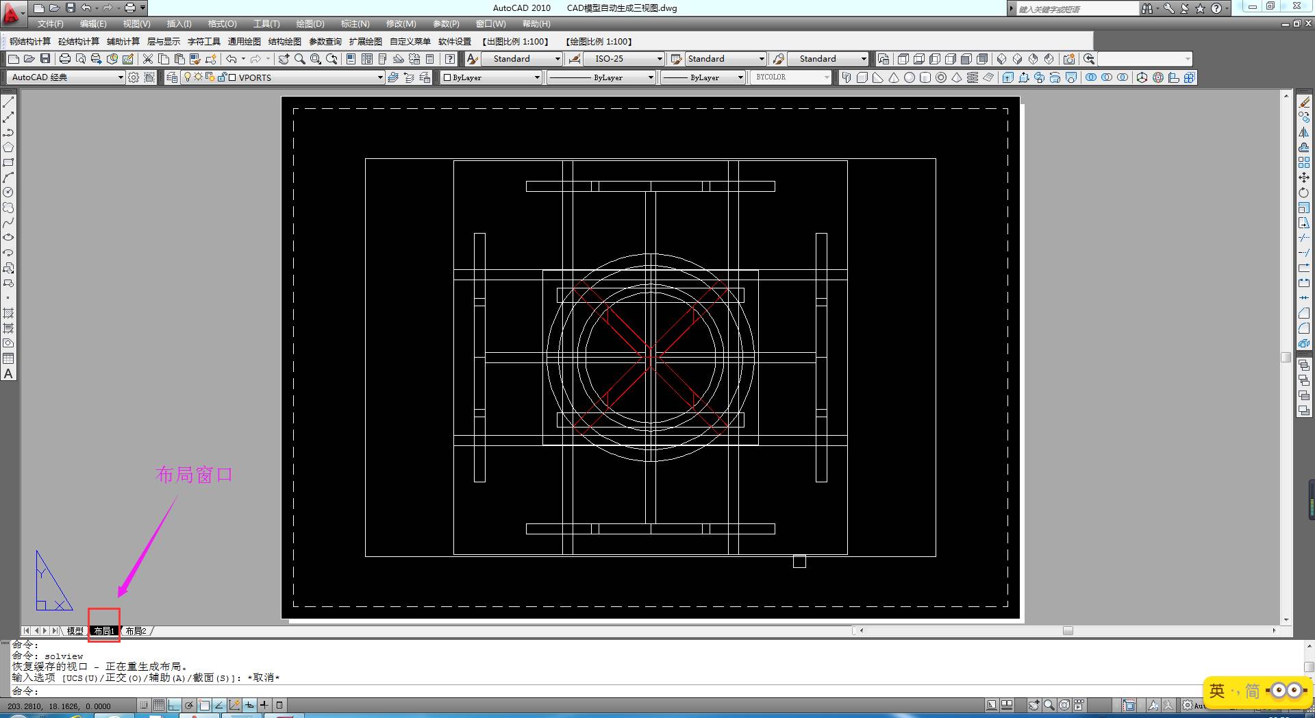

4、在命令行输入solview或用鼠标点击cad命令{设置视图},cad界面自动转至【布局】窗口,按Esc键退出命令。

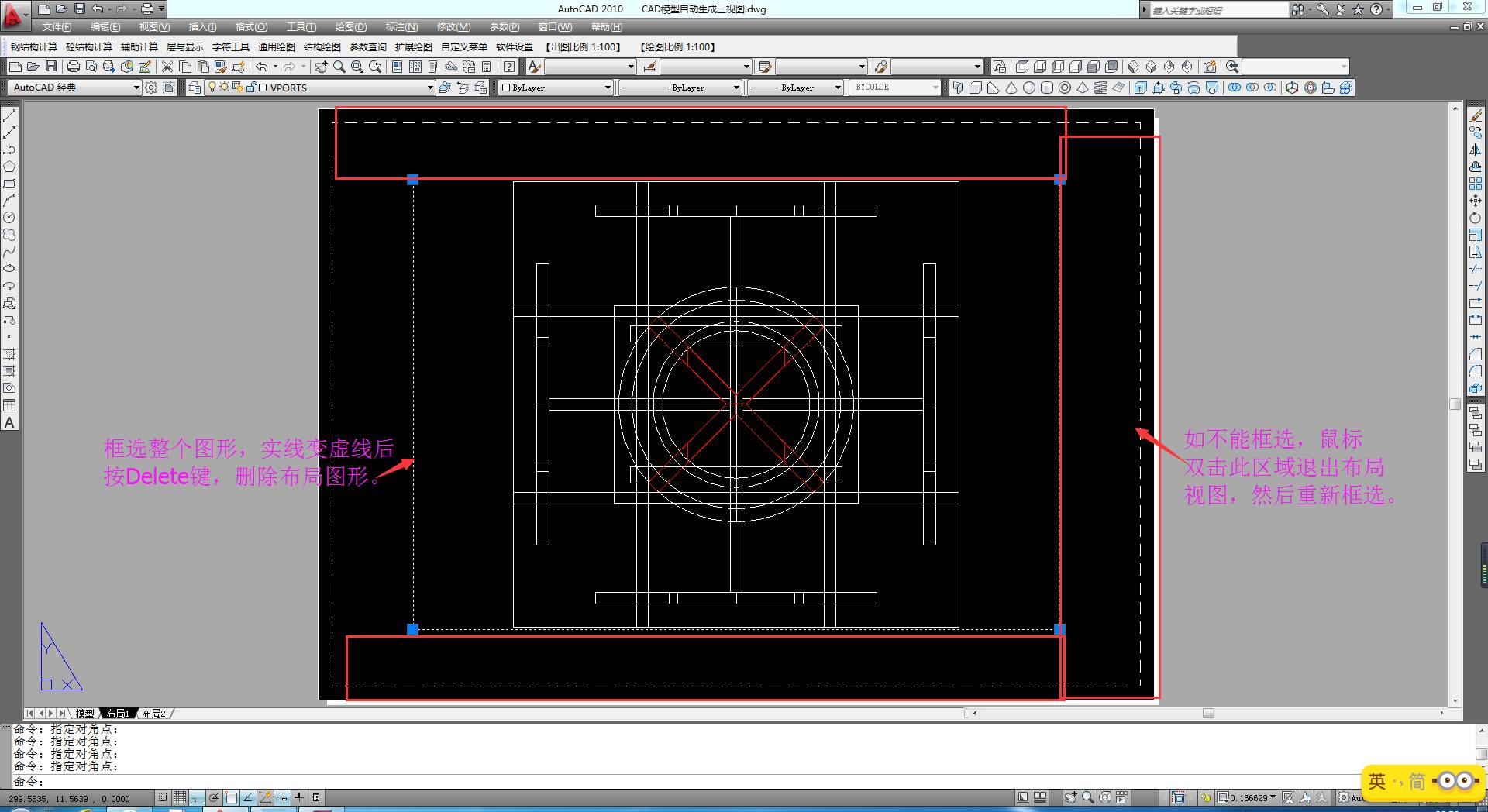

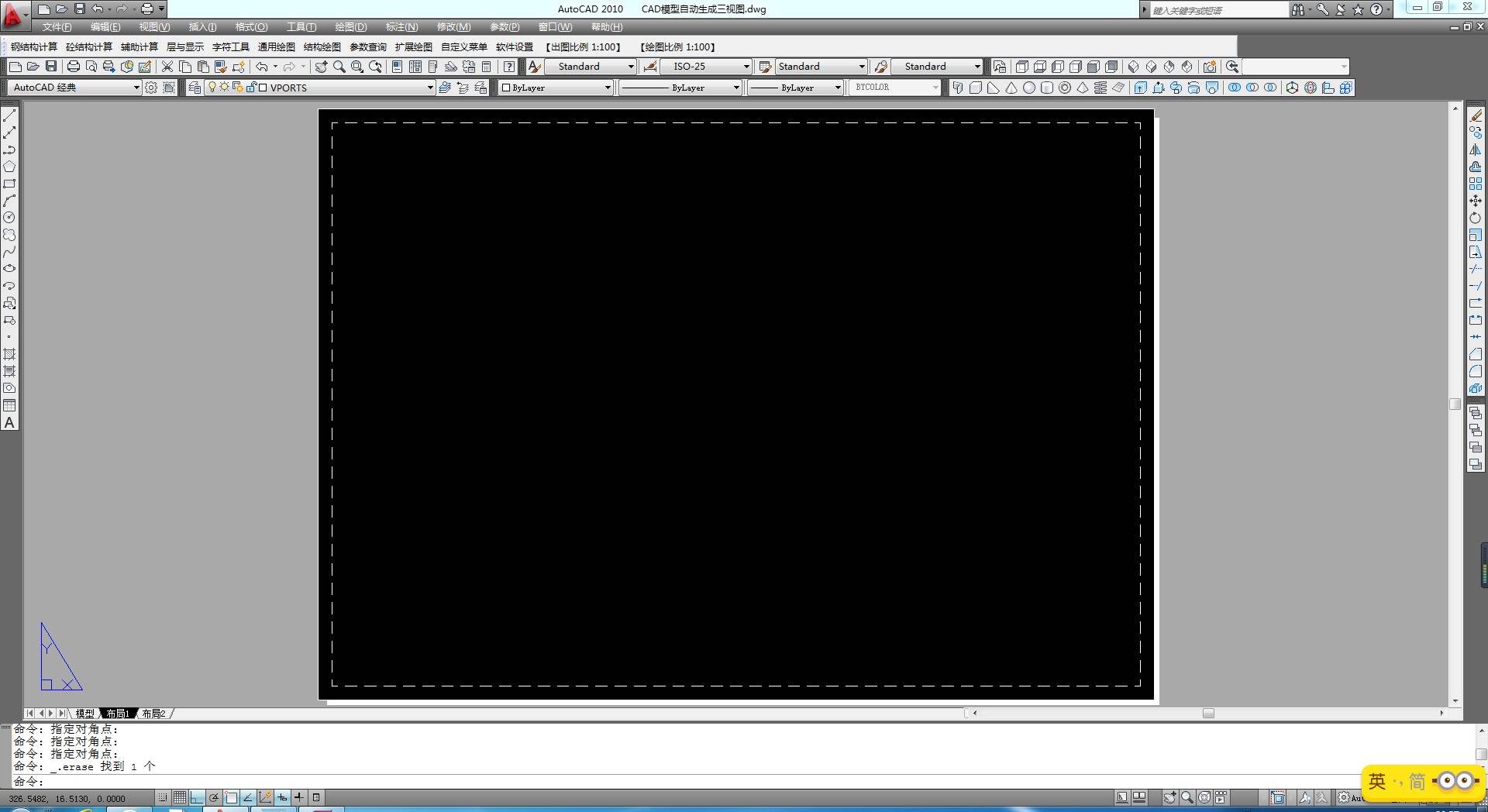

5、框选整个视图,按Delete键删除布局视图内图形。

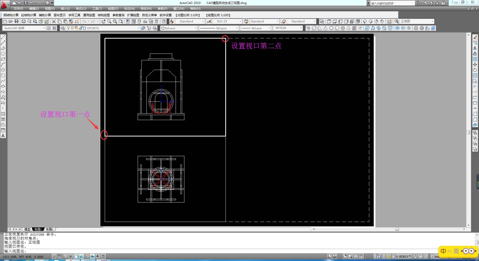

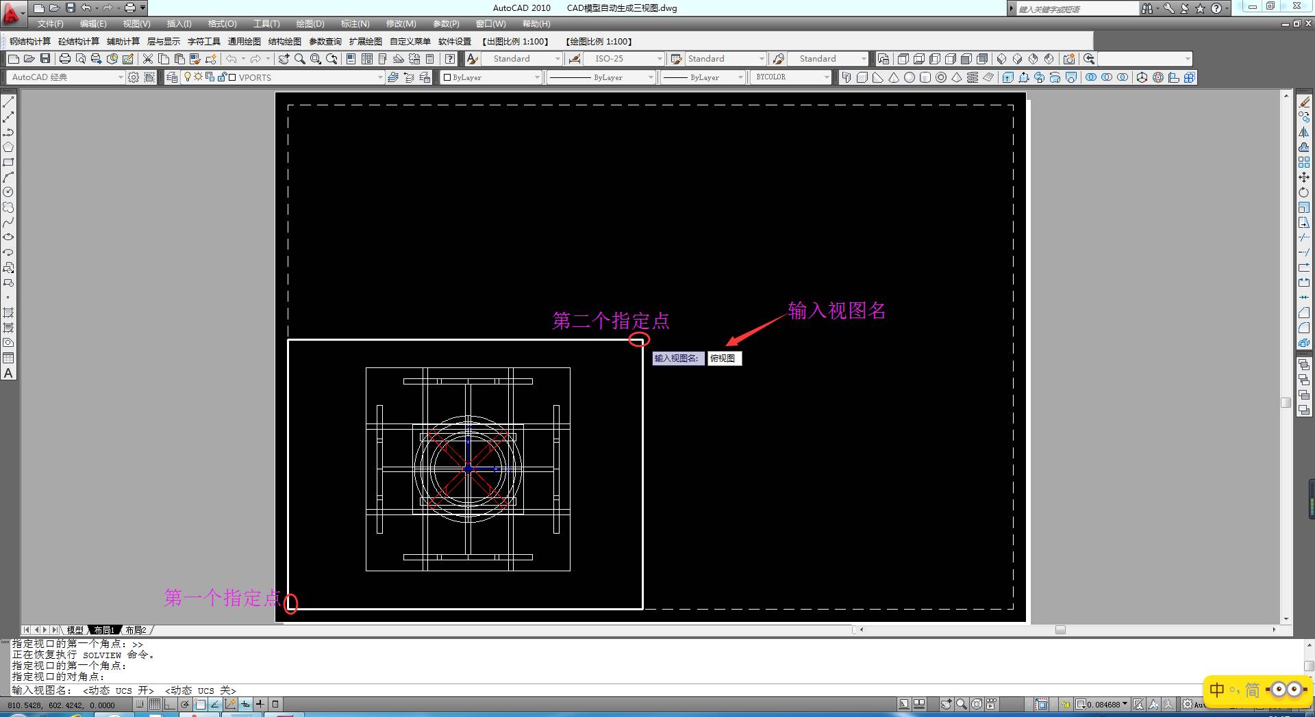

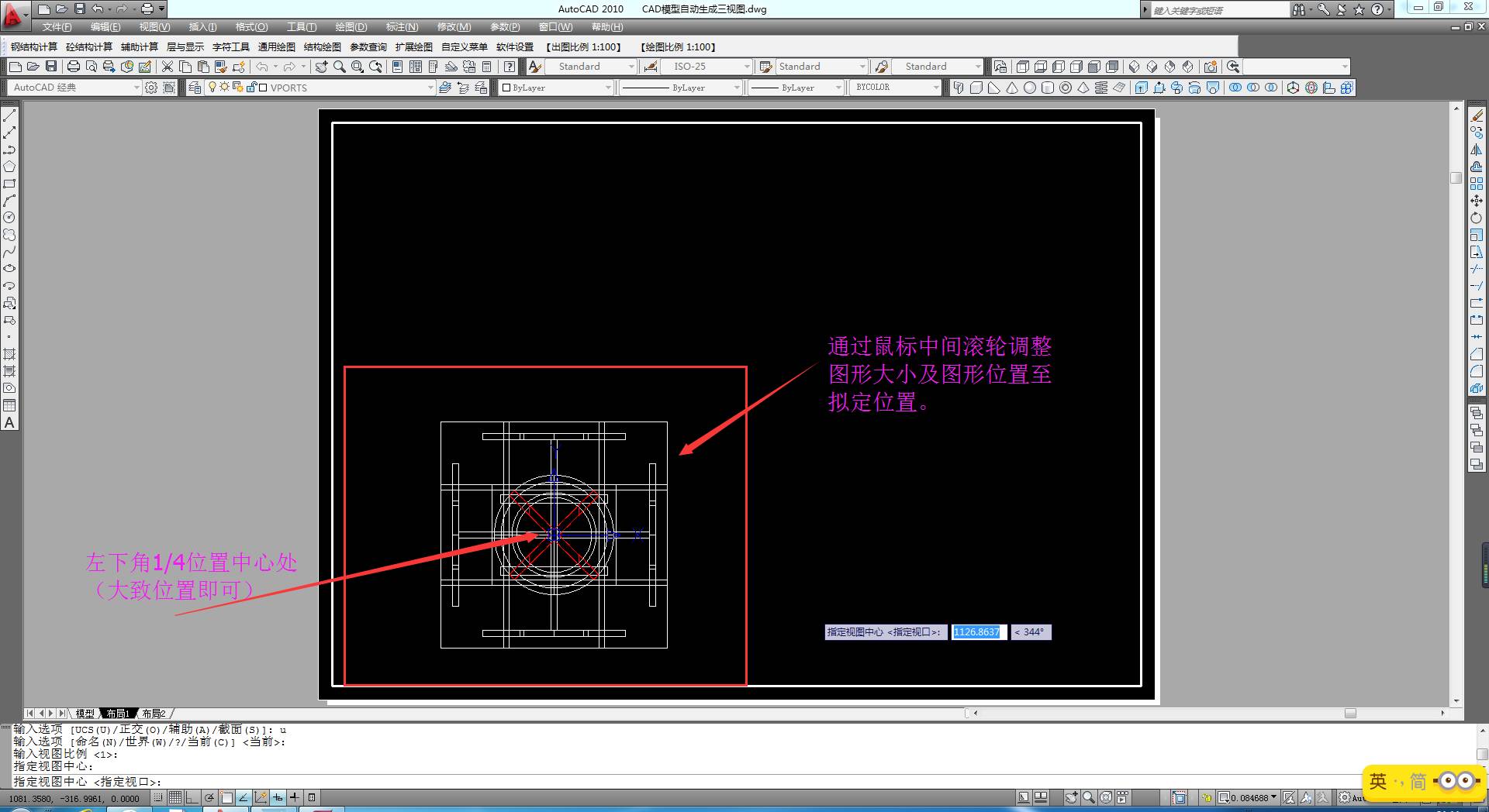

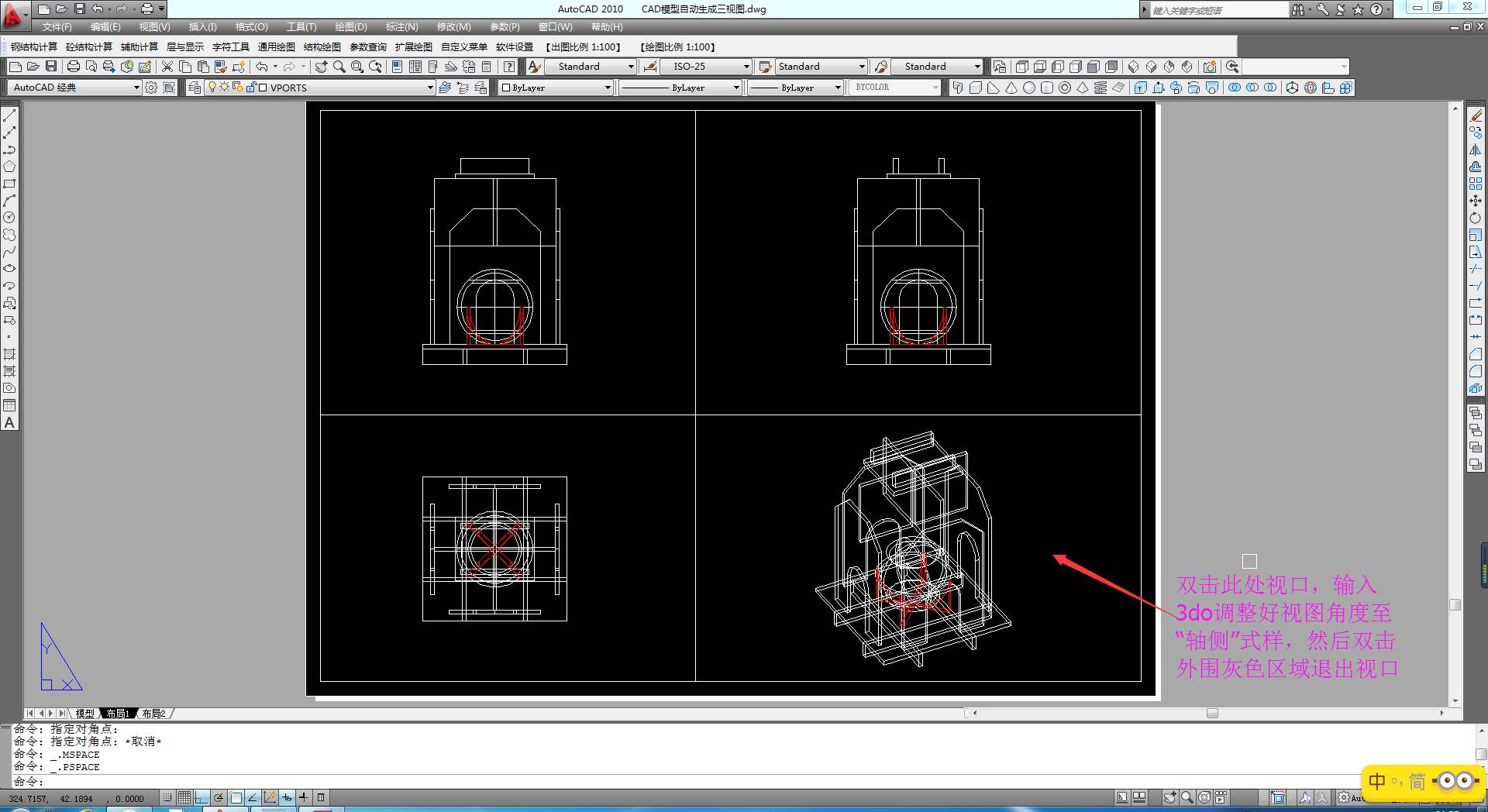

6、在命令行输入solview或用鼠标点击cad命令{设置视图},然后按U选择UCS——按C进入(当前)——输入视图比例为1(即比例1:1)——然后鼠标左键点击,指定视图中心在界面左下角大致1/4位置中心处——点击空格键进入 <指定视口> (指定视口前按F3进入捕捉点界面选择端点)——分别鼠标点选视口左下角端点及大致视图中心位置两个点确定这个图的视口。然后第一个图-俯视图就完成了,按Esc退出命令。

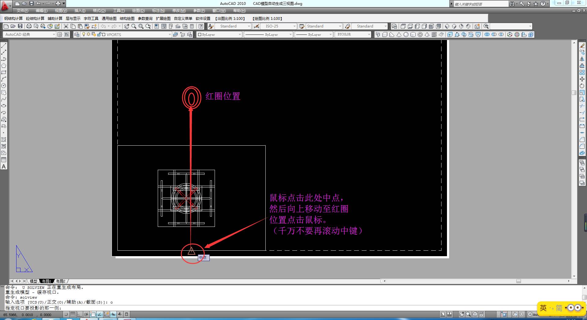

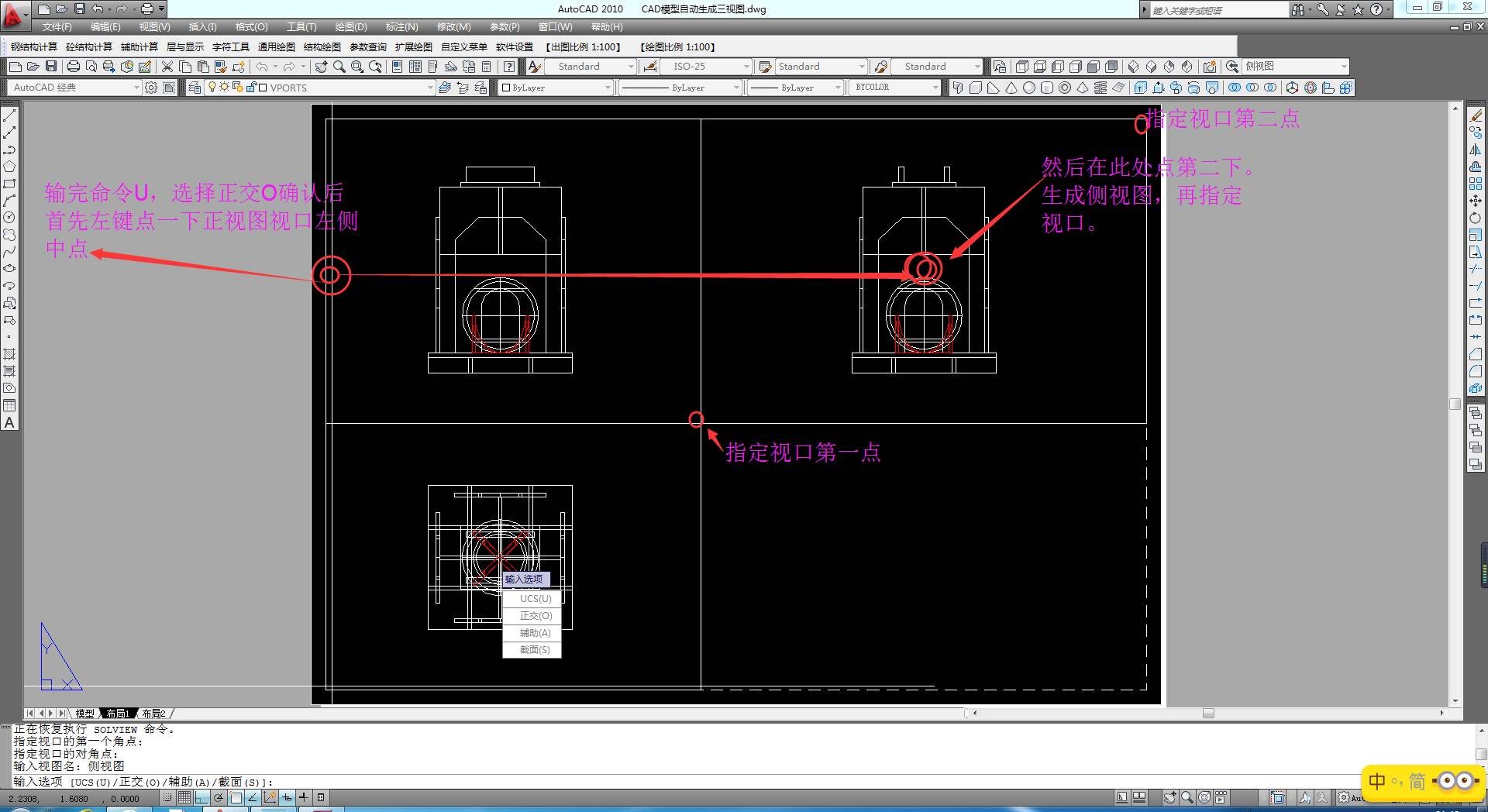

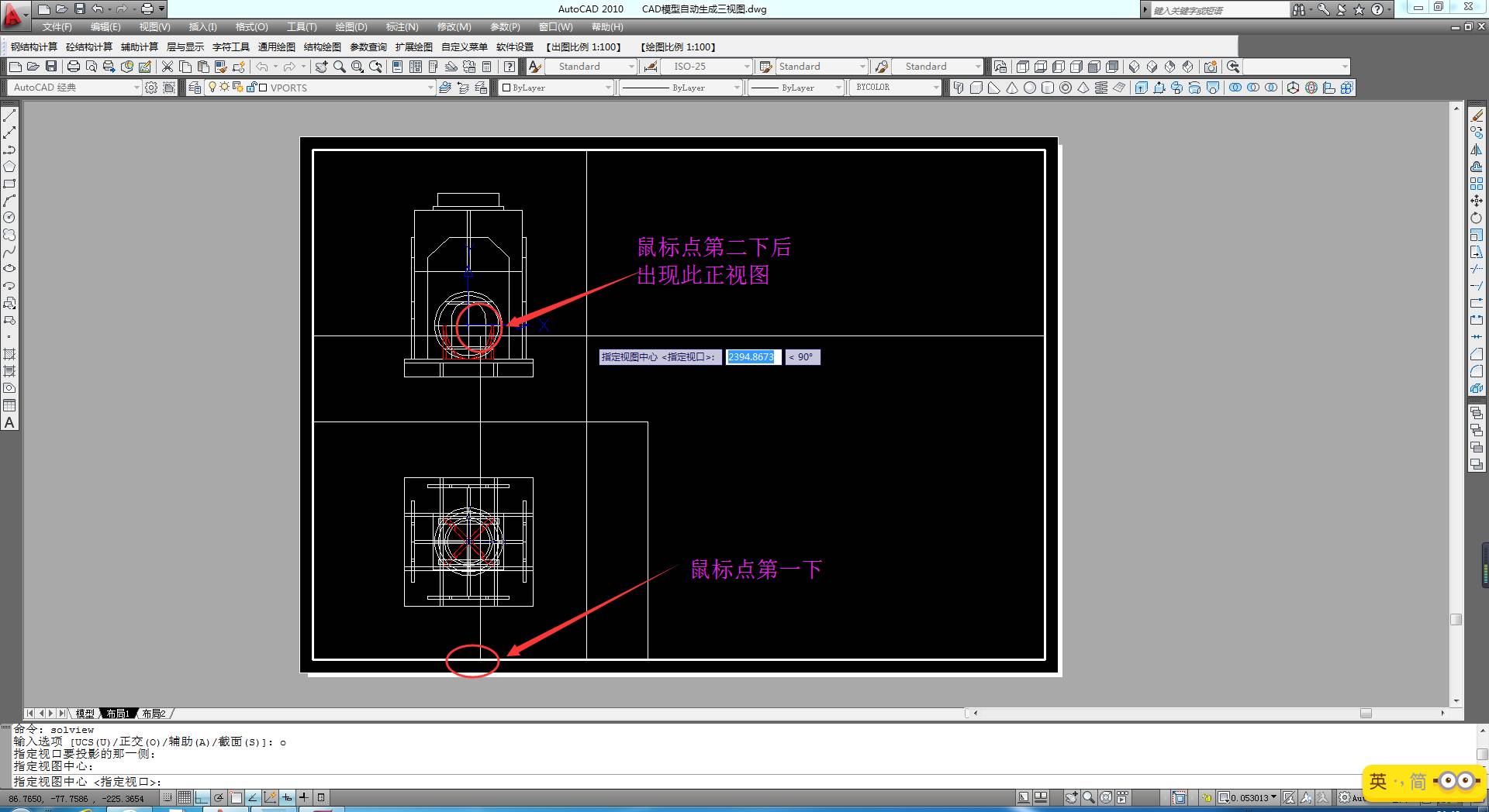

7、在命令行输入solview或用鼠标点击cad命令{设置视图},然后输入命令U选择UCS——输入命令O选择正交(O)——鼠标左键点击俯视图视口下部中点一下,然后上移至空白位置中心处点击第二下,然后出现正视图——点击空格进入指定视口——框出左上角位置即为正视图的视口。按Esc退出。
8、在命令行输入solview或用鼠标点击cad命令{设置视图},然后输入命令U选择UCS——输入命令O选择正交(O)——鼠标左键点击正视图视口左侧中点一下,然后右移至空白位置中心处点击第二下,然后出现侧视图——点击空格进入指定视口——框出左上角位置即为侧视图的视口。按Esc退出。
9、同上述操作步骤及原理,做出轴侧图到右下角空位。
10、双击进入右下角轴侧图视口,输入命令3do,对轴侧图角度进行调整。最后双击周边灰色区域退出视口。此时三视图全部完成。

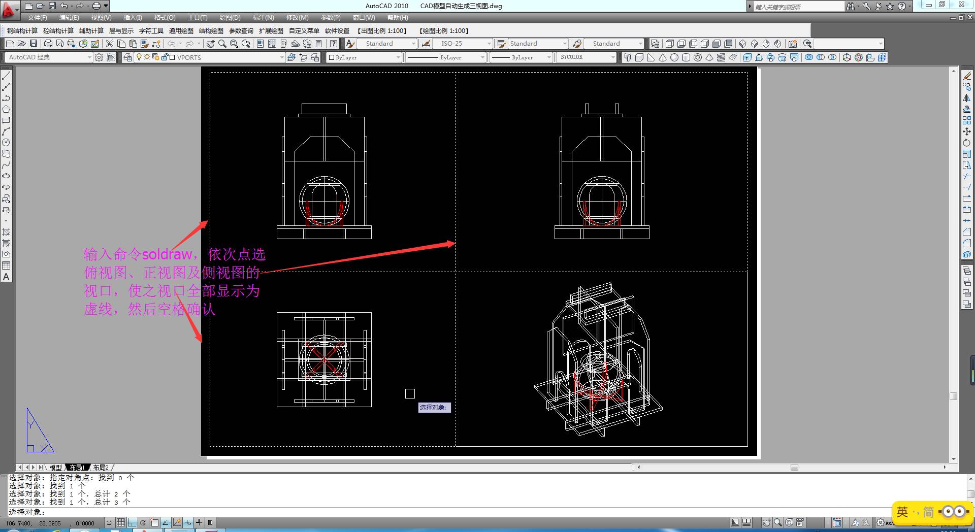

11、现在对三视图的实线虚线表达形式进行调整。在命令行输入soldraw或用鼠标点击cad命令{设置图形}——依次选择俯视图、正视图及侧视图的视口,然后空格确认。

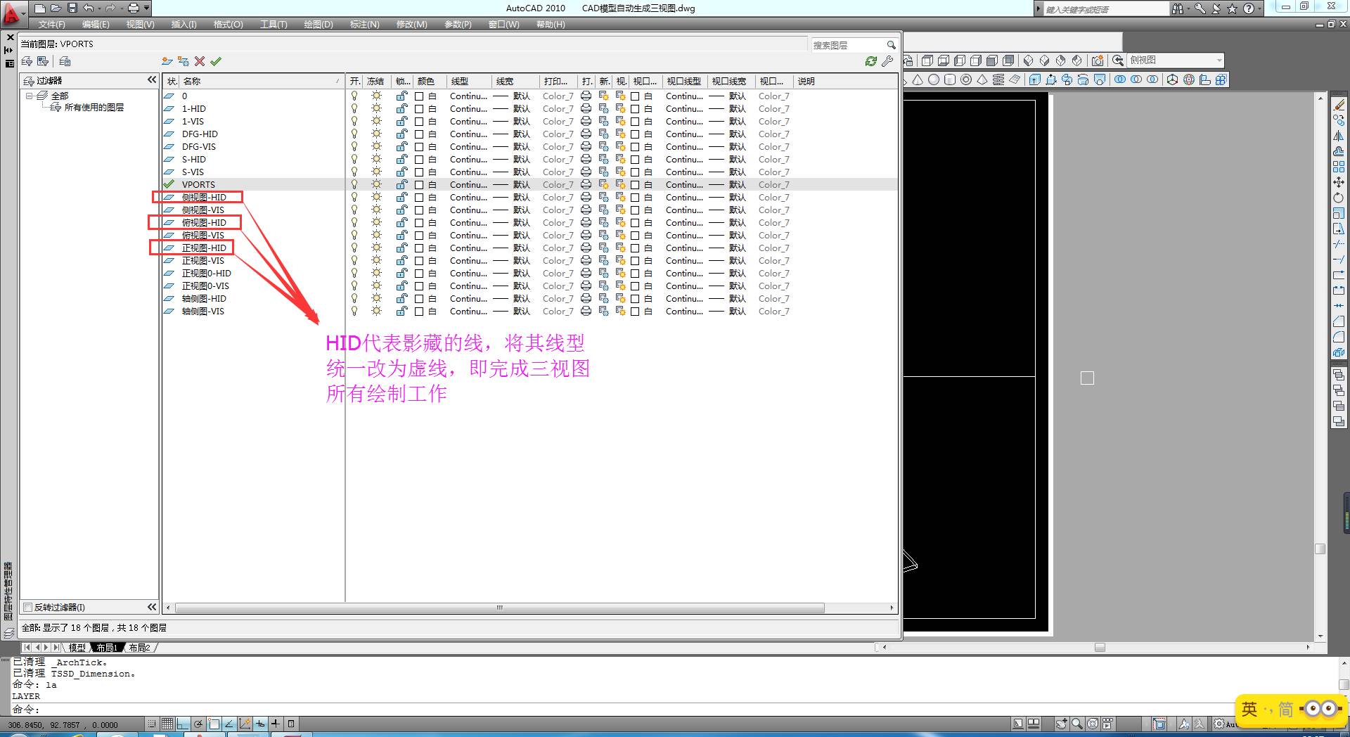

12、输入命令la进入图层设置线型,将HID代表的隐藏线全部设置为虚线。
13、如设置虚线后发现显示仍是实线,则需要输入命令linetype修改调整线型比例因子,直至显示正常。如此,则CAD模型自动生成三视图全部完成。
