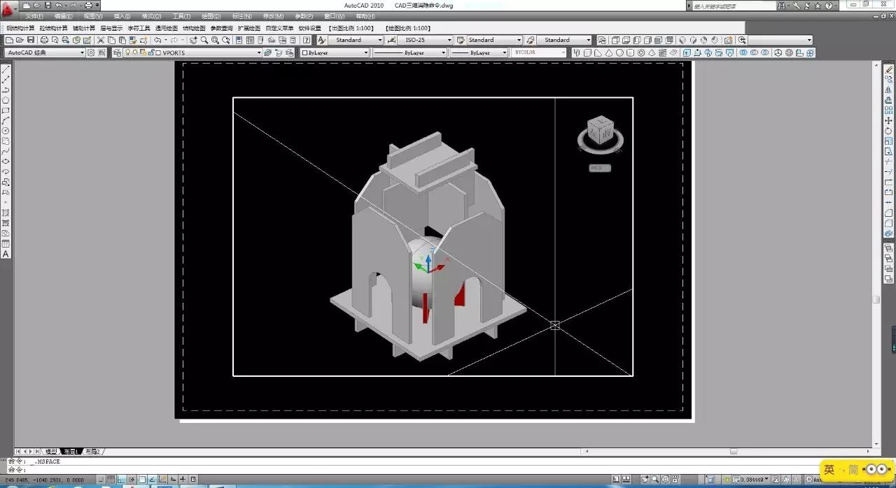

1、首先你需要建一个CAD三维模型,要求有两点:
①、必须是实体模型(线模及从TEKLA软件中导出来的表皮模型均不适用于消隐处理);
②、模型中不可以有组合块,如有,请使用命令x将其炸开。
③、如果对您有帮助,请分享这篇文章到朋友圈,毕竟坚持写专业文章真的很不容易,拜托各位。

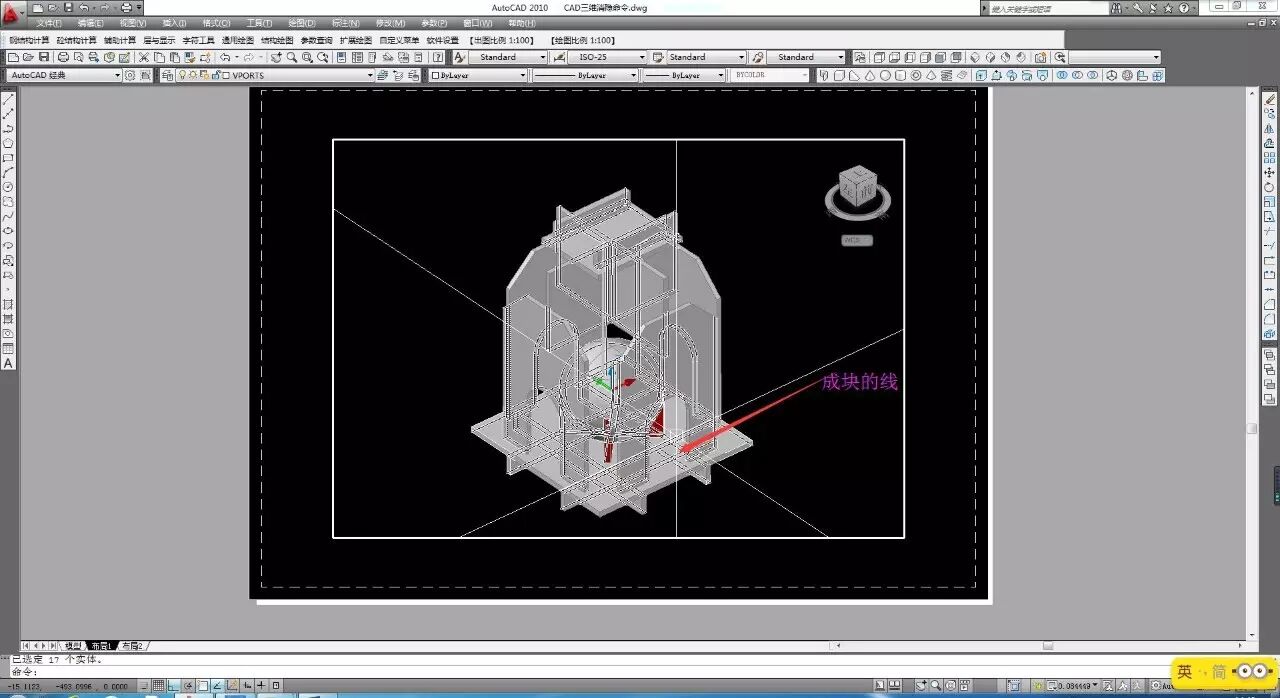

2、鼠标点击进入布局(或输入命令TI—数值输入0即可自动进入布局),然后双击布局中的视口窗区域,进入布局图中。

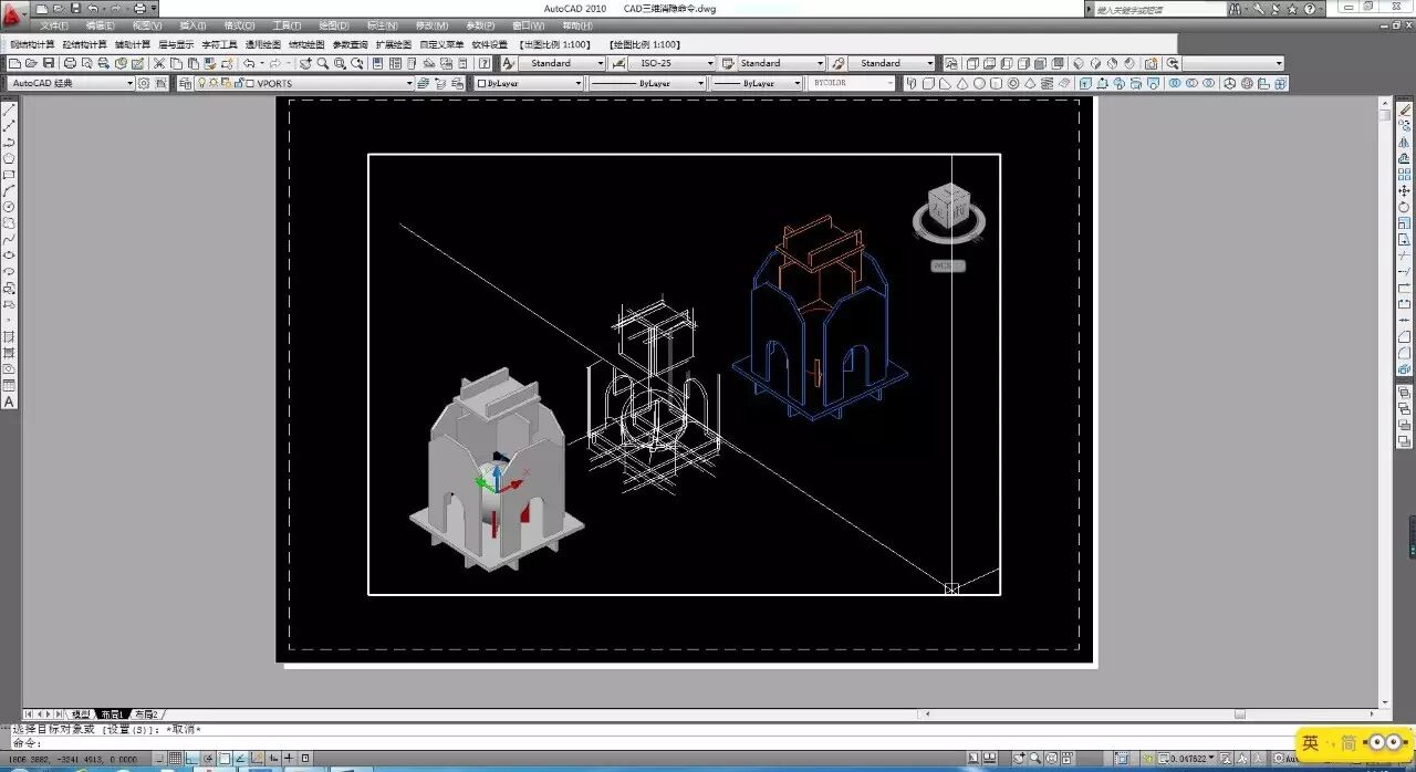

3、在布局图中给模型摆个好看的Pose,然后输入命令solprof,根据提示进行操作,后续操作均可选择为“是”,操作结束后,发现原模型上多了一些成块的线,这些线即为消隐得出的二维图像。

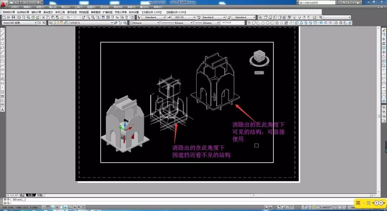

4、将这些线组成的块移动或者拷贝到旁边。
5、根据需要给它调色,让消隐后的图更美观。使用时可通过命令op进入设置,调整背景颜色为白色,然后截屏使用。(PDF打印机在三维图形的打印过程中不可用,如截屏清晰度不能满足使用要求,可以考虑将消隐后的图转换后放置在cad二维平面空间,即可进行打印) 图片

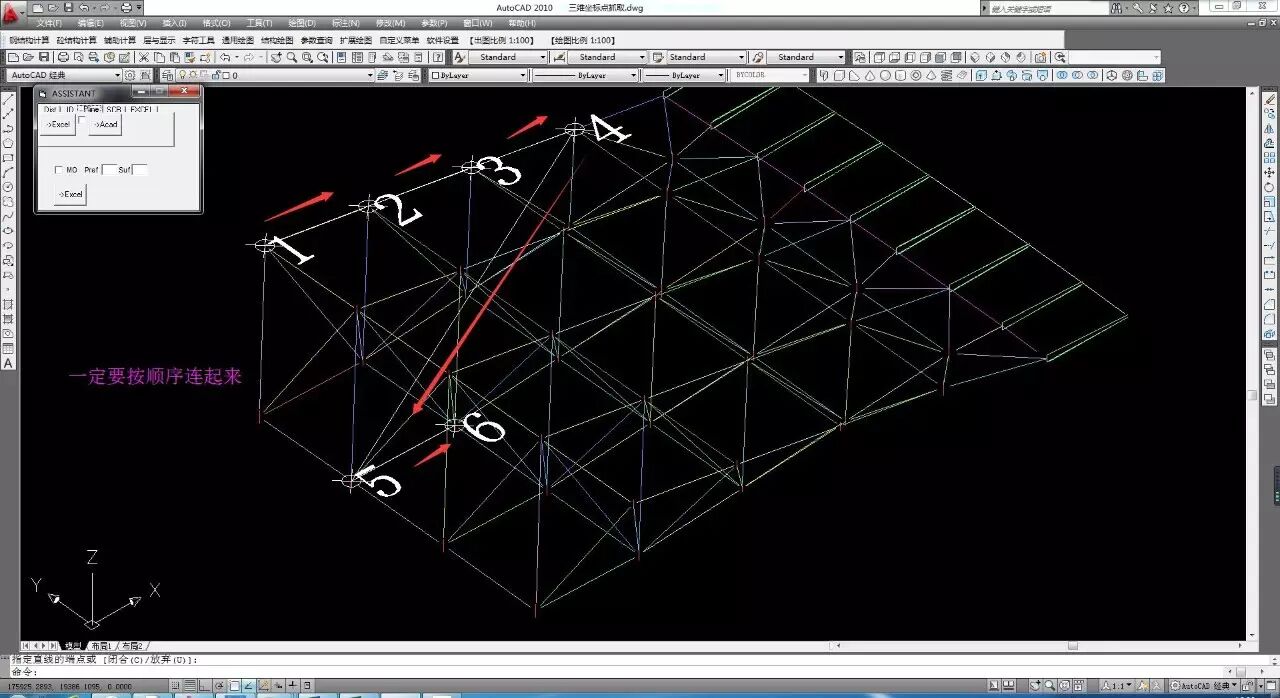

原理:通过按顺序在三维模型中绘制三维多段线(命令3P),根据绘制时连接各点的顺序,依次统一将各个节点坐标导出在EXCEL表格中。插件的界面太锉,懒得吐槽,不过毕竟好用。如下:
下面开始讲解这款插件的使用方法:

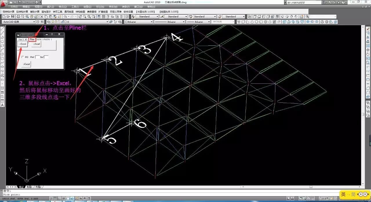

1、首先新建一个EXCEL表格并打开,然后打开需要捕捉三维空间点的cad图纸,并在图纸中将你需要导出坐标的各个点进行编号,同时打开插件CadAssis。
2、在三维模型空间中,使用三维多段线,按照1—2—3—4—5—6的顺序,将其依次连接起来。

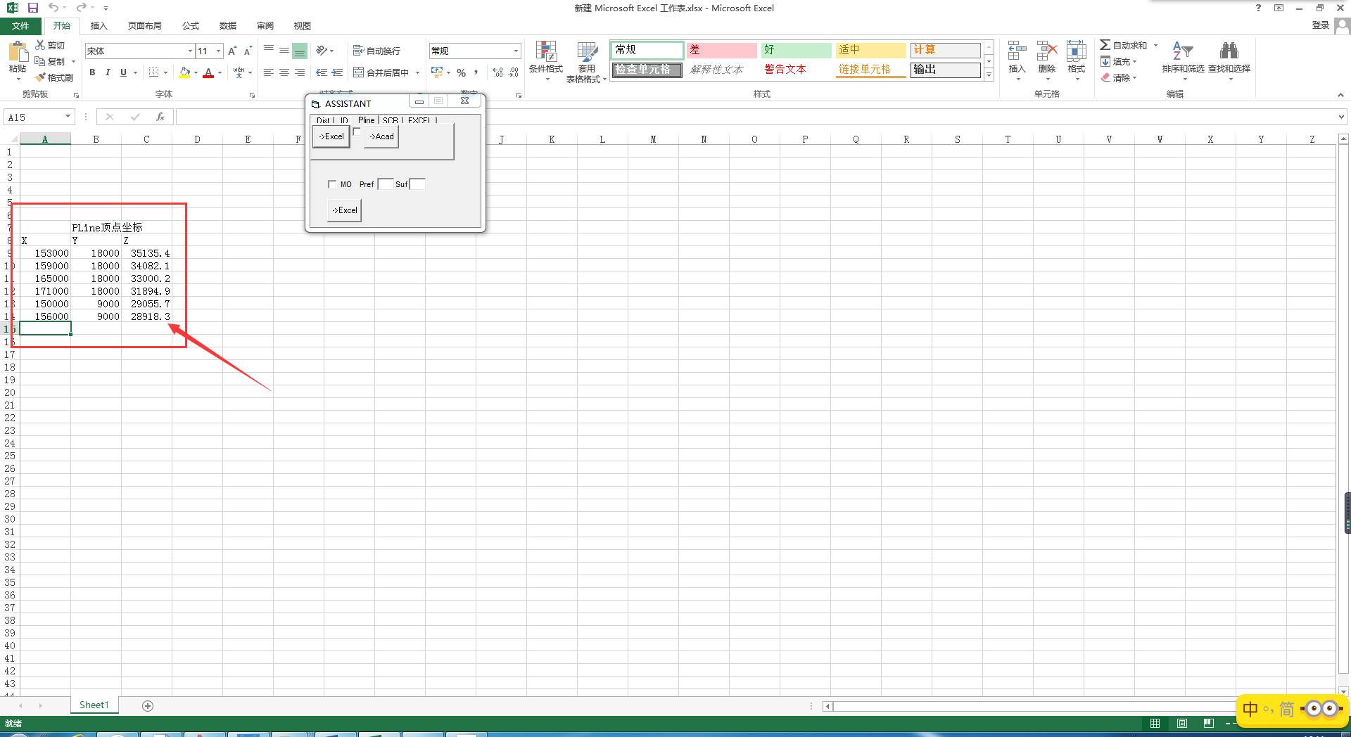

3、点击至CadAssis界面的Pline栏,然后点击->Excel,然后将鼠标移动至绘制好的三维多段线,点选一下。
4、上述操作完成后切换至之前新建好的Excel表格,可发现坐标已经导入。表格中的坐标数据自上而下对应cad中之前确定的1—2—3—4—5—6的各个点。

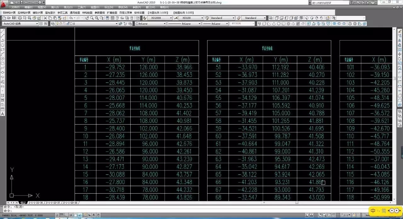

1、一般设计图中会给出关键节点坐标,我们的任务就是把下图中的三维坐标转换为直观的cad模型。

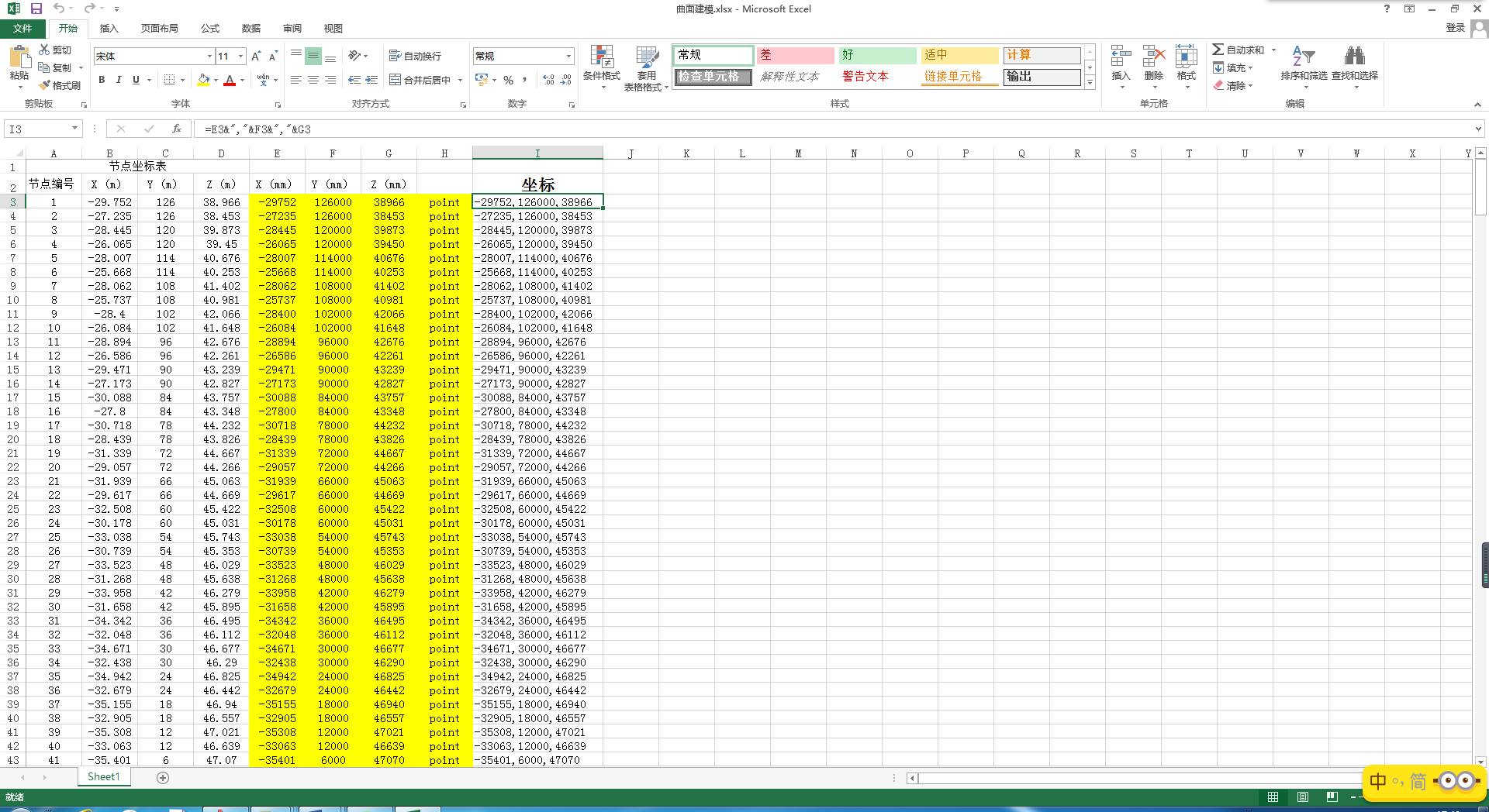

2、使用插件truetable将CAD中的相关数据导入至EXCEL表格中,并在EXCEL表格中对数据进行一些必要的处理。
①数据的表头只留下一个,其余全部删除。
②将所有数据的数值转换为mm为单位,在EXCEL表格中放一列Point字母,在cad中是代表点命令。
③将x,y,z坐标用逗号连起来放在一个excel表格中。(EXCEL表格连接公式=X坐标所在栏&","&Y坐标所在栏&","&Z坐标所在栏,注意所有字符需为英文状态下)

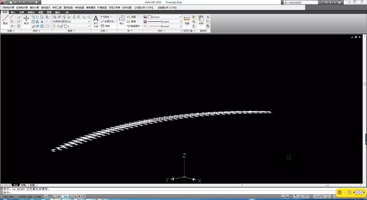

3、新建一个空白CAD,然后将CAD中点样式调整为可见(进入【格式】—【点样式】修改),占屏幕比例5%。
4、将EXCEL表格中坐标栏的point及后边的坐标这些全部复制,然后粘贴至cad中。(由于我只是选取了某工程一小部分坐标点,所以大家只是看到一小条的点模型,但是基本可以分辨三维轮廓)
5、最后把这些点根据一定的顺序使用三维多段线(命令:3P)连接起来,就可以形成线模。当然,如果你可以厘清三维点连接的顺序,可以考虑将EXCEL中的Point直接修改为3P,cad可以自动替你连线。
