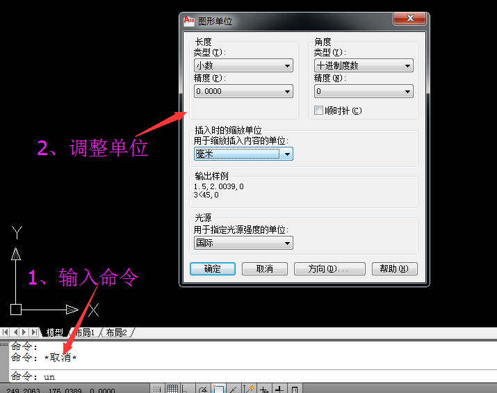

2、输入命令un,弹出单位调整对话框调整cad默认单位参数,点击确定退出对话框。

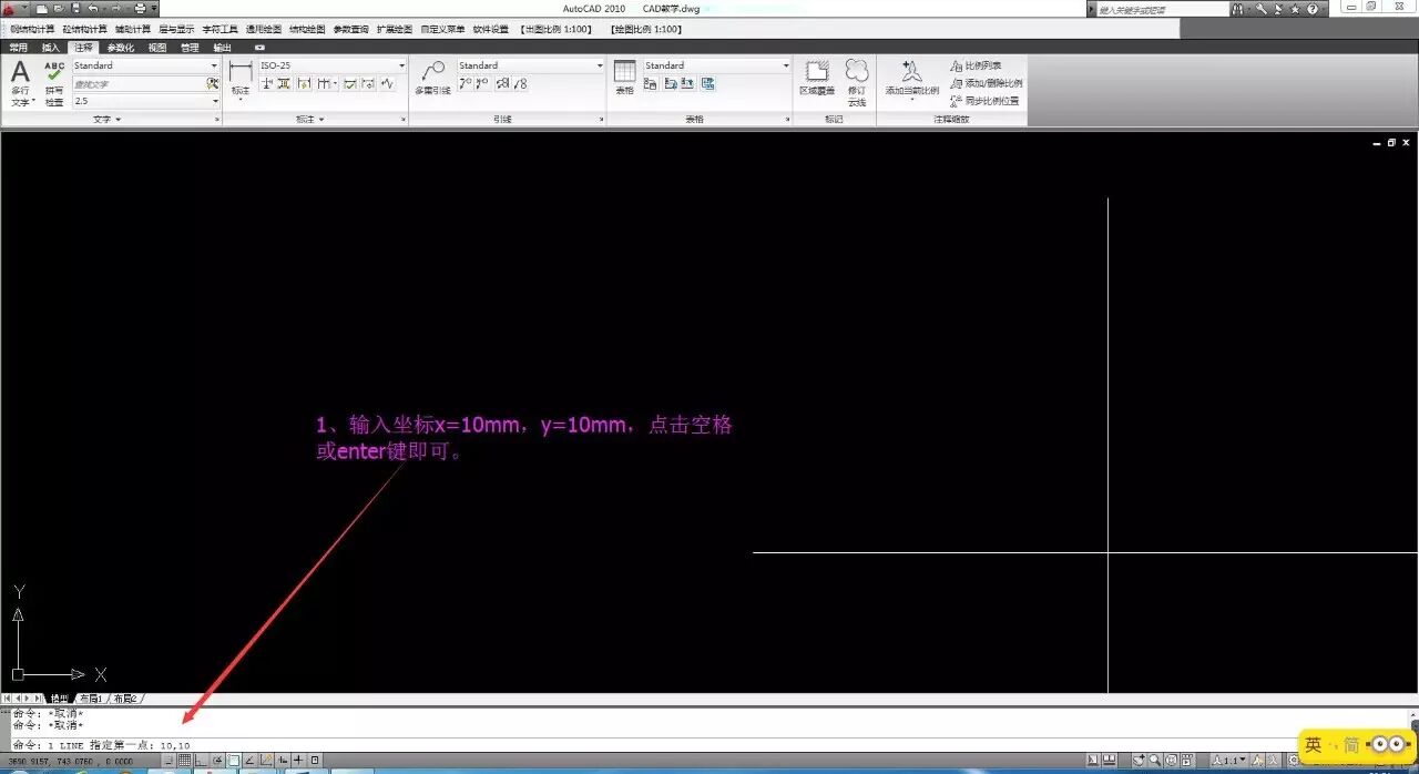

1、输入命令L(line),程序会提示你指定第一点,有两种指定方式,一种是直接在cad界面鼠标左键点选任意点,另一种是通过输入坐标(如x=10mm,y=10mm)指定。坐标指定时直接在cad输入10,10即可。(必须在英文状态下输入逗号间隔)。

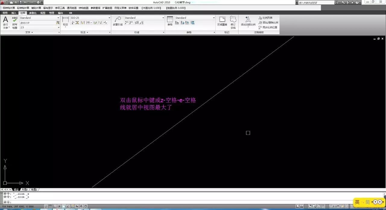

2、指定完第一点后,同理可以指定第二点或直接在cad界面点击鼠标左键。画好线后,双击鼠标中键或输入z—空格—e—空格,将所画图形居中便于后续操作。

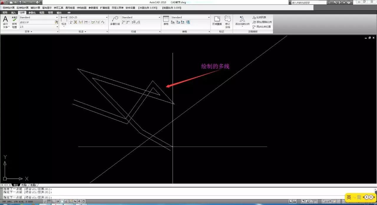

二、多线绘制
多线是一种组合图形,由许多条平行于线组合而成,各条平行线之间的距离和数目可以随意调整的。多线的用途很广,而且能够极大地提供绘图效率。多线一般用于电子线路  图、建筑墙体的绘制等。

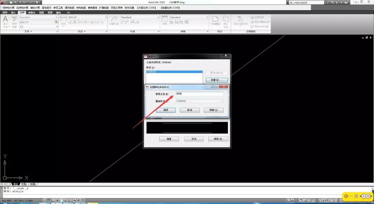

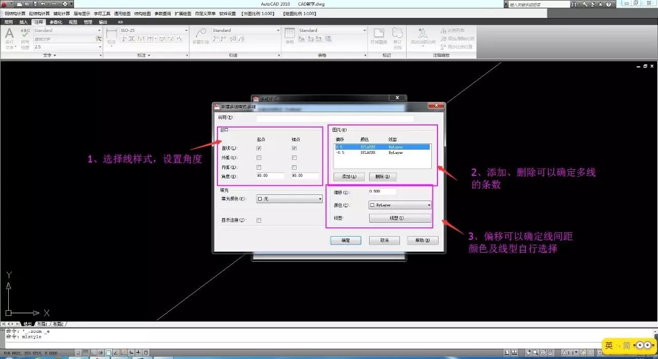

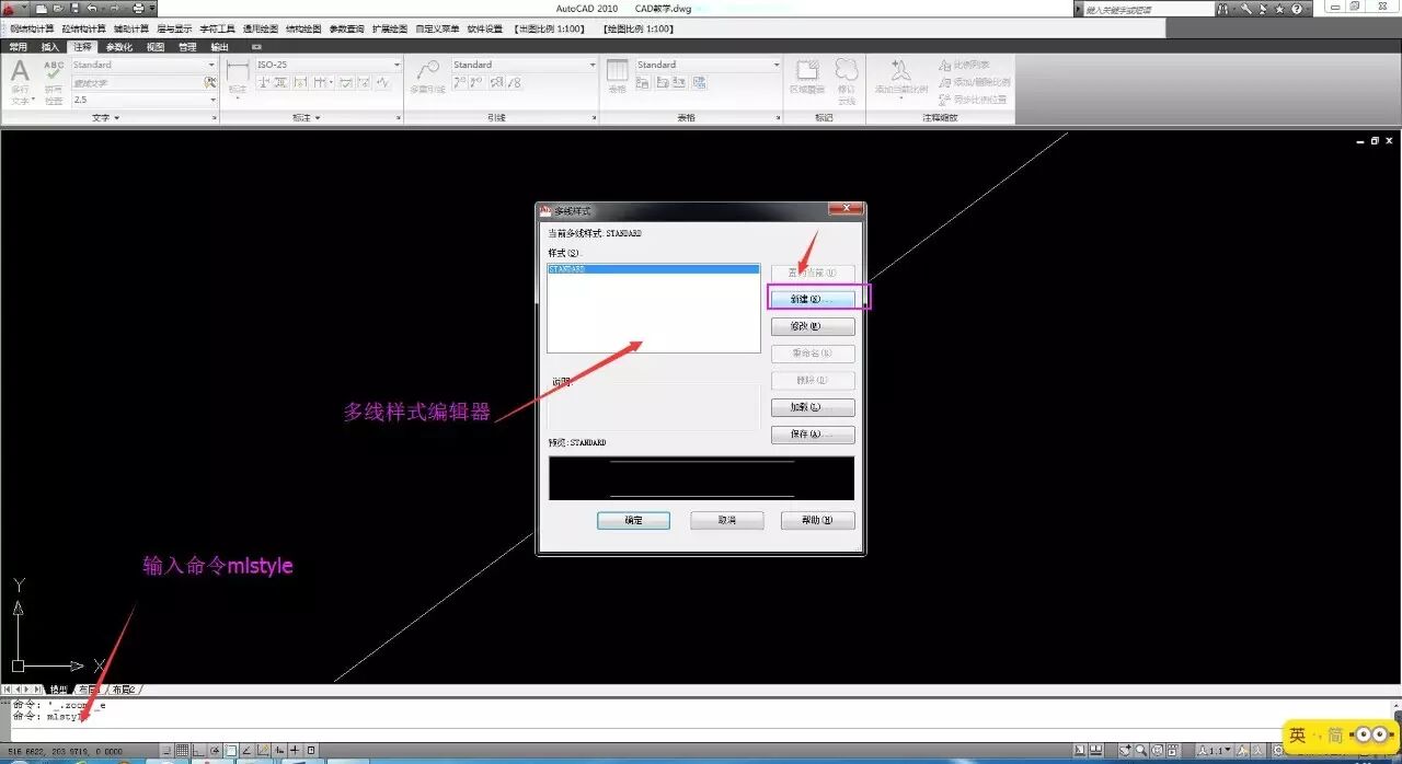

1、首先设置多线格式,输入命令Mlstyle,空格,弹出多线样式编辑对话框,点击新建。
2、创建样式名并点继续。
3、进入多线样式设置对话框,对多线各类特性进行设置,最后点击确定。
4、输入命令ML,绘制多线。

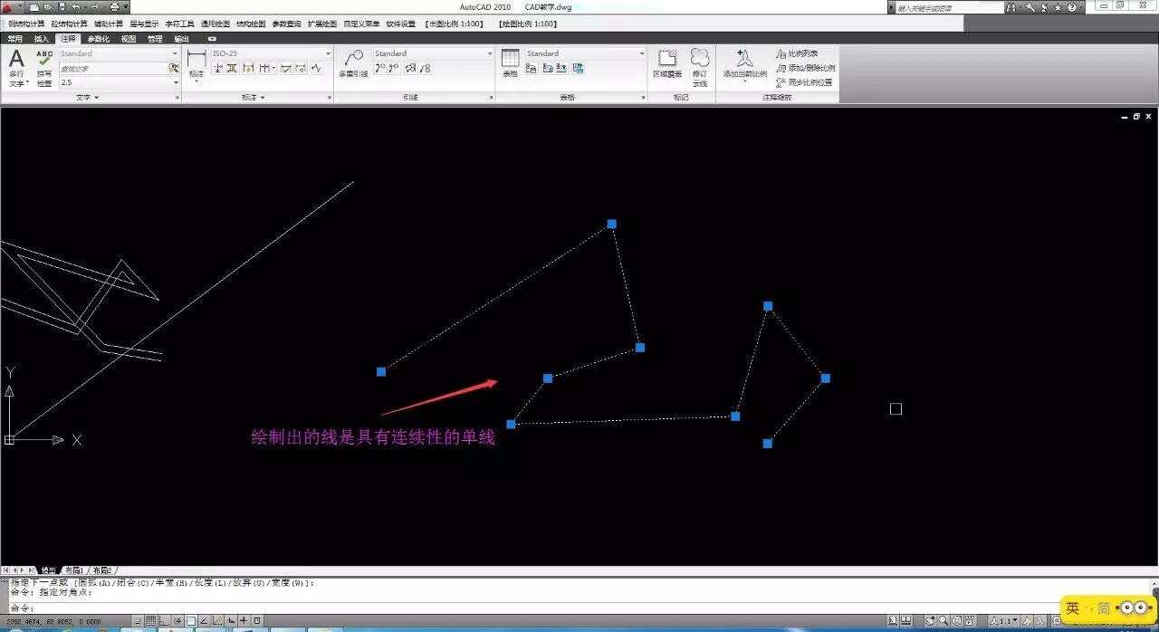

三、多义(段)线绘制
多义线是相连的 直线、 弧线组成的序列,它与直线(单线)的绘制不同,多义线可以绘制相连的直线,相连的弧线,以及相连的弧和直线的组合,同时绘制完成后具有一定的可编辑性。
输入命令PL(Pline),设置多义线的宽度、是否圆弧等特性后,直接进行绘制。具体操作不再细述,你们自己可以根据cad提示进行练习。

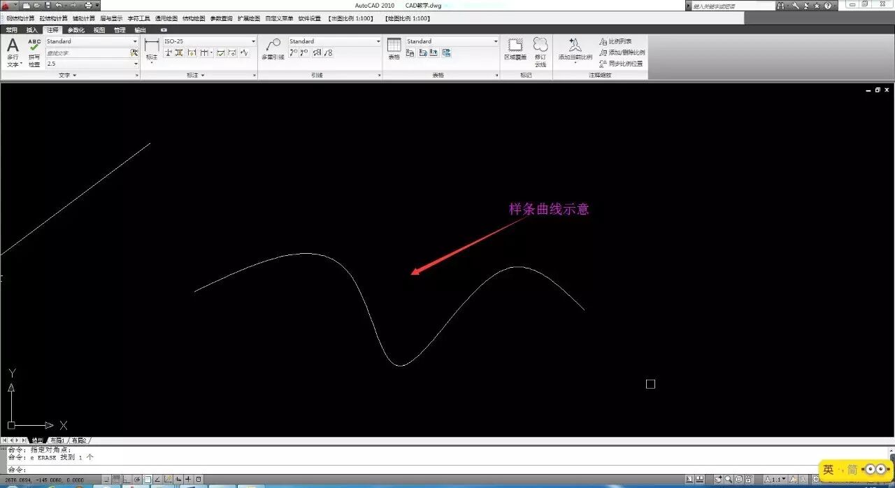

四、样条曲线绘制
所谓样条曲线(SplineCurves)是指给定一组控制点而得到一条曲线,曲线的大致形状由这些点予以控制,一般可分为插值样条和逼近样条两种,插值样条通常用于数字化绘图或动画的设计,逼近样条一般用来构造物体的表面。
输入命令SPL(SPline),然后根据cad提示自行操作练习。

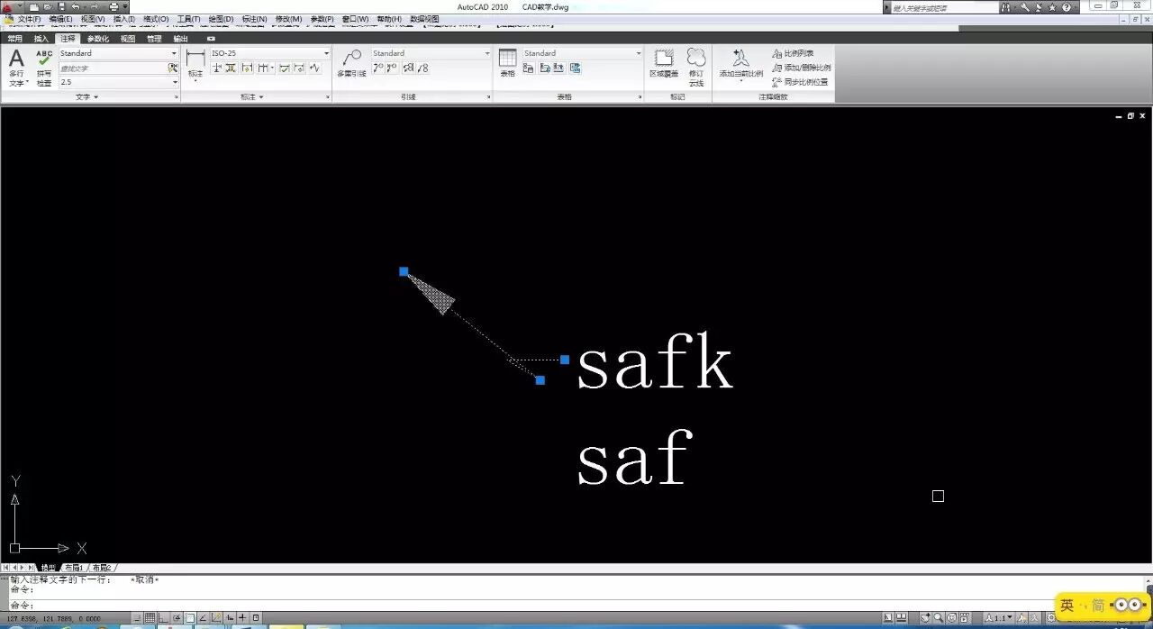

六、快速引线(箭头线)
快捷键Mls设置快速引线样式,快捷键le绘制快速引线。修改过程请参照多线的修改方式,绘制的快速引线效果如下,请自行尝试绘制。
