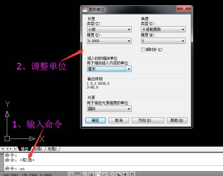

1、打开cad,进入cad界面。
2、输入命令un,弹出单位调整对话框调整cad默认单位参数,点击确定退出对话框。

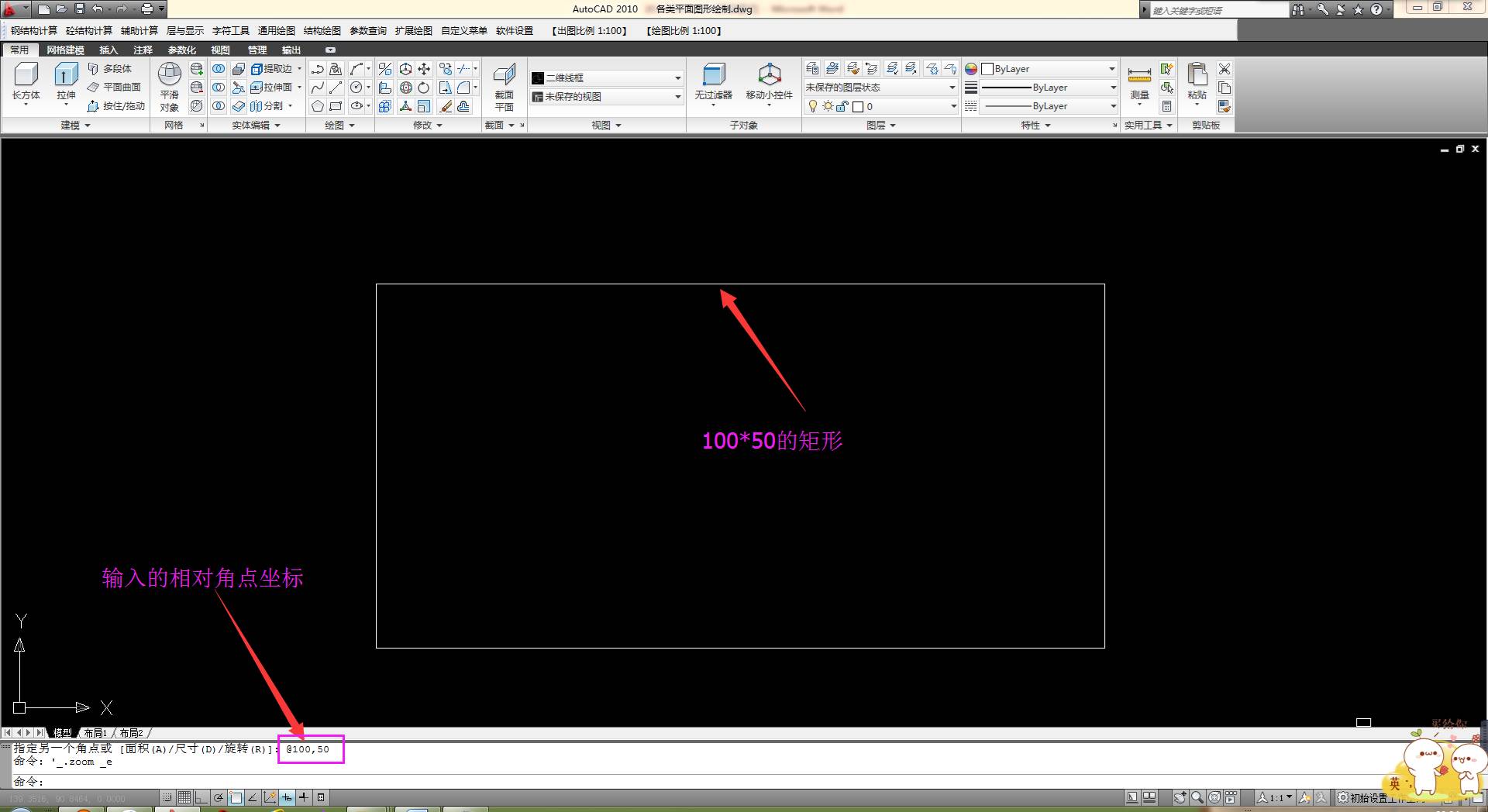

绘制一个长为100mm,宽为50mm的矩形。
1、输入命令Rec(Rectang),程序会提示你指定第一点,此时可任意点一点;然后程序提示你指定第二点,此时第二点直接手动输入坐标@100,50即可(必须在英文状态下输入逗号间隔,@为相对于前一个点的坐标值)。

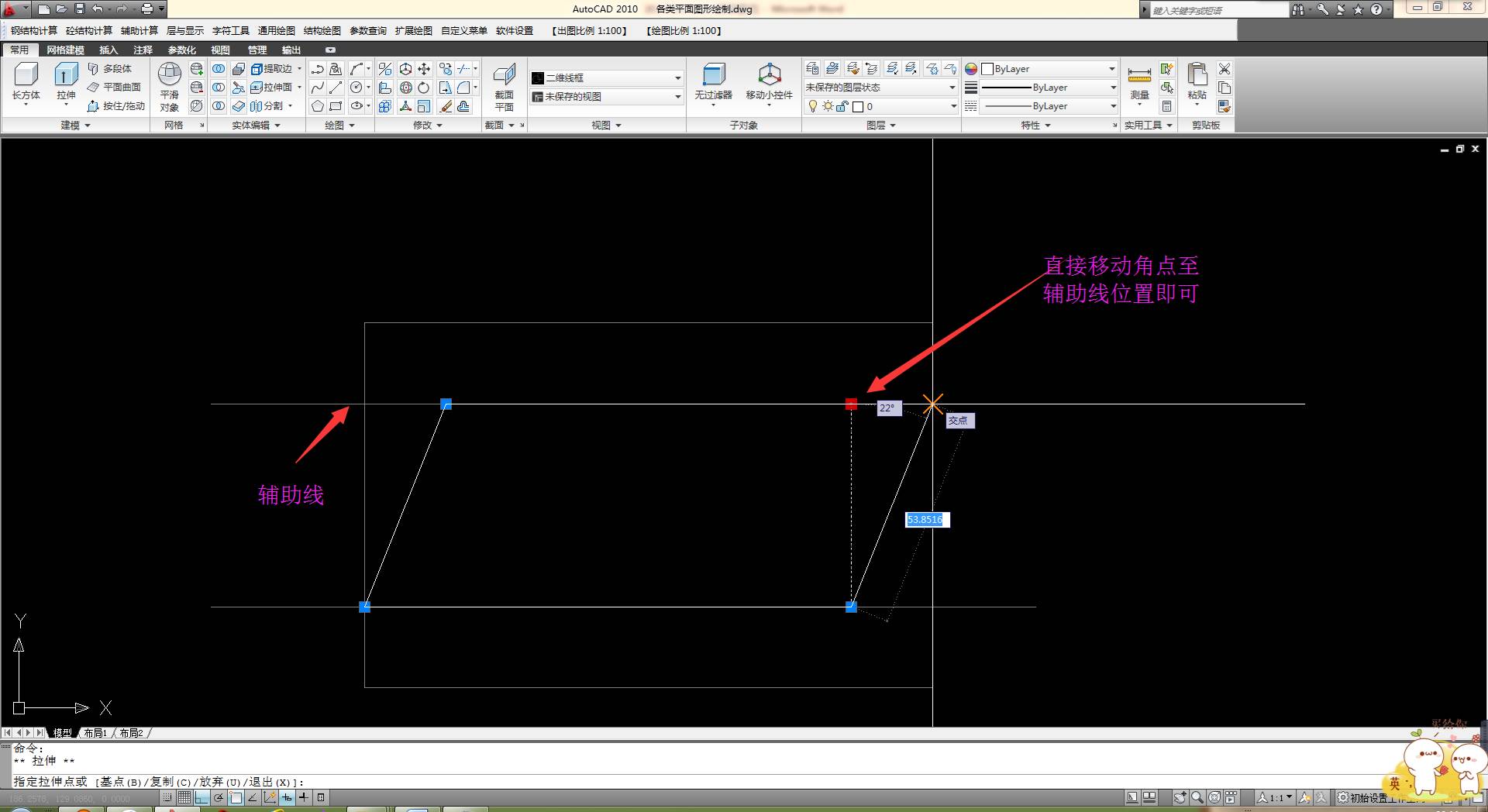

2、绘制完后的矩形本质上是闭合的多段线,角点是可移动的,绘制平行四边形或梯形可根据这个特性,通过辅助线适当移动角点。

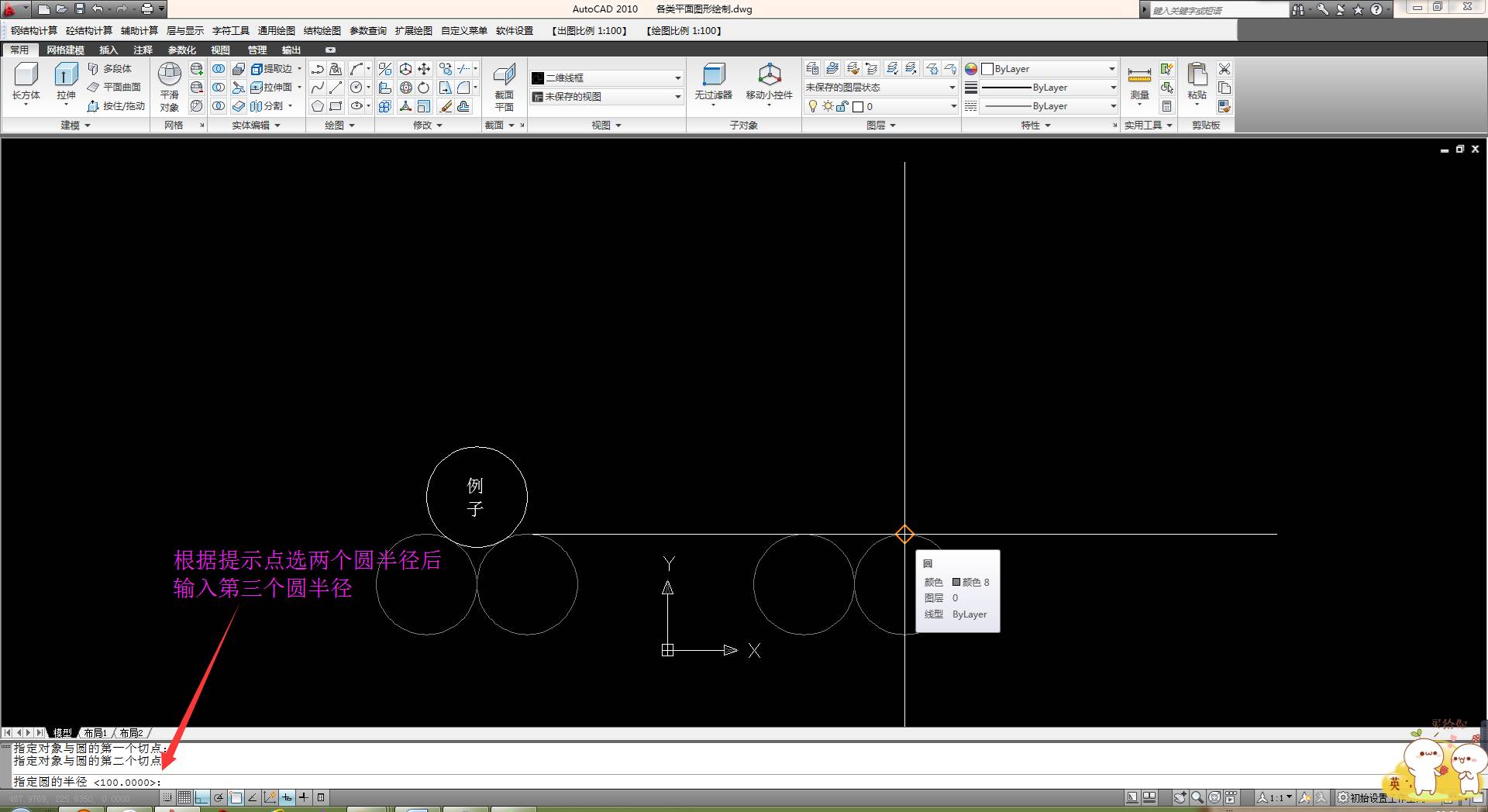

重点说一下画一个圆,与已画好的两个圆相切。
输入命令C,空格后根据提示输入3P,然后依次点选两个已画好圆的边线,即可画出第三个圆与前两个圆相切。如下:
