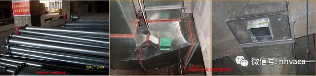

四、风管和部件的安装
1、风管安装
(1)薄钢板法兰形式风管的连接,弹性插条、弹簧夹或紧固螺栓的间隔不应大于150mm,且分布均匀,无明显松动现象。
(2)保温复合风管的连接处,接缝应牢固,无孔洞和开裂。当采用插接连接时,接口应匹配、无松动;当采用金属法兰连接时应有防冷桥措施。
(6)风管支、吊架安装:
金属风管垂直安装,间距不应大于4m,单根直管至少应有2个固定点。
水平安装,直径或长边尺寸小于等于400mm,间距不应大于4m;大于400mm,不应大于3m。
水平安装非金属风管支、吊架的最大间距(mm)
非金属风管垂直安装,间距不应大于3m。
当水平悬吊的主、干风管长度超过20m时,应设置防止摆动的固定点,每个系统不应少于1个。
2、风管部件安装
(1)各类风阀应安装在便于操作的部位,安装后手动、电动操作装置应灵活、可靠。
(2)防火阀安装,方向位置应正确,易熔件应迎气流方向。防火阀、排烟阀等直径或长边尺寸大于等于630mm,宜设独立支吊架。
(3)排烟阀(排烟口)及手控装置(包括预埋导管)的位置应符合设计要求,预埋管不得有死弯及瘪陷。
(4)消声器安装的位置、方向应正确,消声器、消声弯头均应设独立支、吊架。
(5)无机玻璃钢风管或配件与法兰应成一整体,主管、支管应通过带有法兰的三通、四通相互连接。
(6)风管与风口连接,风管与风口的规格应相互匹配,而且一根风管只能接一个风口;否则,应通过变径、三通或静压箱等转接。
