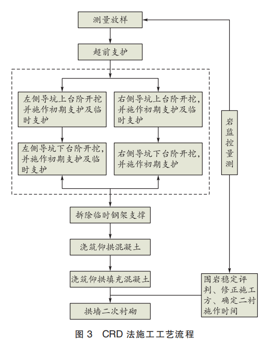

CRD法的施工组织顺序是:
(1)左侧导坑先行分台阶法开挖,交错掘进,开挖面前后距离错开3~5 m左右,采用人工配合小型挖掘机或弱爆破开挖(图2)。
(2)右侧导坑后行分台阶法开挖,与左侧导坑拉开≥30 m的距离。左右导坑外侧拱部均设超前Φ25 mm中空注浆锚杆,开挖后立即对洞壁初喷混凝土并进行掌子面封闭、架设钢拱架、挂网、打Φ25 mm中空注浆系统锚杆、喷混凝土至设计厚度。左右导坑钢拱架一一对应、紧密相连,使之封闭成环。
(3)左右导坑开挖完成后,拆除一段临时钢架支撑,浇筑仰拱及仰拱填充;其与右侧导坑下台阶开挖作业面拉开距离10 m。拆除时,在进行支护变形观测指导下,用火焰切割法分小段拆除内壁钢支撑。
(4)二次衬砌紧跟。仰拱及仰拱填充施作后,采用模板台车整体浇筑拱墙全断面二次衬砌,尽早将二衬封闭成环。
隧道施工坚持“弱爆破、短进尺、强支护、早封闭、勤量测”的原则,各分部采用机械开挖或小炮爆破,每循环进尺最大不超过2 m;工序变化处均按设计要求设Φ50 mm锁脚钢管;钢架之间纵向连接
钢筋及时施作;每段临时钢架支撑的拆除不超过10 m。
分部开挖由于断面小,出碴采用人工配合小型挖掘机将弃碴弃至下断面后再装载机装碴,自卸汽车运至洞外。
“CRD法”施工工艺流程图”如图3。
(5)中隔壁的拆除,一定要等围岩变形稳定后才能进行,这是考虑到如果过早拆除中隔壁,该处围岩会加速变形,最终导致失稳、坍塌。一次拆除长度应根据量测数据分析慎重确定,拆除后应立即施作二次衬砌。

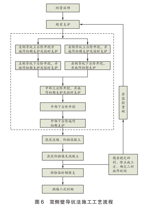

将隧道断面分成左右两个侧壁坑和中洞核心三大部分开挖。侧壁坑和中洞核心部分均分两层开挖(图4)。
双侧壁导坑法施工组织顺序是:
(1)左侧导坑先行分台阶法开挖,交错掘进,开挖面前后距离错开4~6 m左右,采用人工配合小型挖掘机或弱爆破开挖(图5)。
(2)右侧导坑后行分台阶法开挖,与左侧导坑拉开不小于10 m的距离。两个侧壁导坑外侧拱部均设超前Φ25 mm中空注浆锚杆,开挖后立即对洞壁初喷混凝土并进行掌子面封闭、架设钢拱架、挂网、打Φ25 mm中空注浆系统锚杆、喷混凝土至设计厚度。
(3)中洞核心部分分两层开挖。在右侧导坑推进长度超过10 m后,中洞核心土上层开始掘进。先施作超前Φ25 mm中空注浆锚杆,然后开挖上层核心土。中洞上层核心土开挖后,立即初喷5 cm厚混凝土封闭围岩,然后架设拱部钢拱架,拱部钢拱架与双侧壁导坑边墙钢架一一对应,紧密相连,然后挂网、打Φ25 mm中空注浆系统锚杆、再复喷混凝土至设计厚度。
(4)中洞核心土下层开挖滞后于上层4~6 m。安设底部钢架使之封闭成环,复喷混凝土至设计厚度。
(5)中洞核心土下层开挖完成后,及时施作边墙、仰拱及仰拱填充;其与中洞核心土下层开挖作业面拉开距离10 m。
(6)二次衬砌紧跟。按设计意图,边墙、仰拱及仰拱填充施作后,拆除一段临时钢架支撑,采用模板台车整体浇筑拱墙全断面二次衬砌,尽早将二衬封闭成环。拆除时,在进行支护变形观测指导下,用火焰切割法分小段拆除内壁钢支撑。
隧道施工坚持“弱爆破、短进尺、强支护、早封闭、勤量测”的原则,各分部采用机械开挖或小炮爆破,每循环进尺最大不超过1 m;工序变化处均按设计要求设Φ50 mm锁脚钢管;钢架之间纵向连接
分部开挖由于断面小,出碴采用人工配合小型挖掘机将弃碴弃至下断面后再用装载机装碴,自卸汽车运至洞外。
双侧壁导洞法施工工艺见“双侧壁导洞法施工工艺流程图”(图6)。

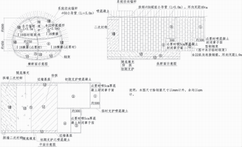

高速公路隧道双侧壁导坑法开挖钢架大样图
https://ziliao.co188.com/d63321595.html
