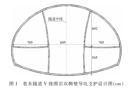

1. 2   原设计及施工方案
JTG/T 3660— 2020《公路隧道施工技术规范》[11]   和 JTG F90— 2015《公路工程施工安全技术规范》[12]   对双侧壁导坑法施工的导坑尺寸规定为:导坑跨度 宜为整个隧道开挖宽度的三分之一。根据这一原则, 巷东隧道 V 级围岩双侧壁导坑支护设计如图 1 所 示 。侧壁导坑上台阶初支封闭成环后,高跨比为 692∶ 705(cm),侧壁导坑下 台阶高跨比 为 545∶705(cm);主洞净跨度 695 cm。根据设计图纸要求,两侧导坑 掌子面间距应小于 15 m,侧壁导坑上下台阶间距≤ 10 m,导坑超前中间土体≥30 m,主洞下台阶距离二 衬长度≤20 m。
原设计及施工方案存在以下问题:

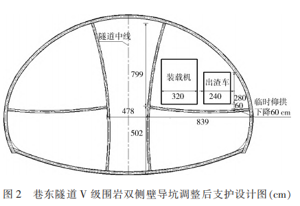

1. 3   拟优化的导坑开挖方案
双侧壁导坑法初支拱部 120 °范围内设计有 L= 5.0 m、D=25 mm 的中空注浆锚杆,为满足标准化施工 要求,现场采用 360 °履带式锚杆钻机,需要 8 m 左 右的作业高度;为加快施工进度,洞渣采用侧卸式 装载机配合出渣车进行机械化作业,亦需要一定的 作业高度 。
综上原因,调整侧导洞上下台阶开挖比例,调整 后,侧壁导坑上台阶初支封闭成环后高跨比为 799∶839  (cm),侧壁导坑下台阶高跨比为 502∶839(cm);主洞 净跨度 478 cm,如图 2 所示 。
为实现洞内机械化施工要求,左、右两侧侧壁导
坑上下台阶步距从原设计的 10 m 调整为 25 m,主 洞上 、中 、下台阶步距调整为 3~5 m,主洞下台阶与 防水板台车步距调整为 20 m,一个循环施工长度调 整为 106 m,以保证湿喷机械手和初喷料罐车的作业 空间。

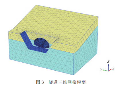

2. 1   数值模型设计
选取巷东隧道左线出 口 V 级围岩浅埋段,以模 拟一个完整的开挖循环施工长度为基准,确定建模 范围 。模型尺寸 X × Y × Z= 60 m×80 m×45 m,隧道左 右两侧至模型侧边界水平距离各 30 m,沿深度方向  (Z 轴)包括表层的碎块状强风化花岗岩和中风化花 岗岩,两岩层的交界面斜穿过隧道洞身 。三维实体 模型网格划分采用 10 节点高阶四面体单元,在结构 附近加密网格,共划分 53 051 个实体单元,73 678 个 节点,如图 3 所示。
对数值模型作如下简化:
1)初支系统锚杆主要用于加固破碎围岩,模型 中通过提高系统锚杆作用范围内围岩的强度参数来 模拟锚杆加固作用。
2)将钢拱架及喷射混凝土综合考虑,采用连续 板单元模拟实际厚度的 C25 初支喷混,  板内力可用 于钢拱架内力校验。
3)开挖模型终端(28 m)位置的边界条件,因为 进入微风化岩体,强度较高,仅对端头最后一环初支 进行加强,刚度提升到 2 倍,以提供良好的端头支护 效应。

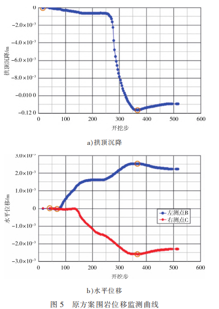

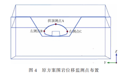

为进一步观 察双侧壁导 坑法开挖过 程中隧道 围岩的变形情况,在距离隧道洞 口 10 m 处断面的拱 顶及左右两侧共设置 3 个监测点,如图 4 所示 。
输出拱顶监测点 A 的沉降曲线,如图 5a)所示 。 隧 道 两 侧 监 测 点 B 和 C 的 水 平 位 移 监 测 曲 线 见 图 5b)。
从图 5a)可以看出,前期由于监测断面处主洞 尚未开挖(开挖步 250 以前),拱顶沉降发展缓慢, 沉降量绝对值<1 mm,主洞开挖后(开挖步 250 以后),拱顶沉降随开挖过程快速增加,直至开挖步 365 左右,最大沉降 量达 -11.6 mm,此时 主洞上台阶 通 过监测断面后继续推进了 20 m 左右,此后拱顶沉降 略有回落并逐渐趋于稳定值-11 mm 左右。
从图 5b)可以看出,由于左侧导坑超前右侧导 坑 15 m,左测点 B 水平位移先行增加,在主洞开挖 前(开挖步 250 以前)基本稳定在 1.6 mm,此时右侧 导坑也已开挖,右测点 C 水平位移值达到-1.5 mm, 主洞开挖后(开挖步 250 以后),隧道两侧水平位移 随主洞开挖进一步增大,直至开挖步 365 左右,主洞 上台阶通过监测断面后继续推进 20 m 时,B、C 点最 大水平位移值分别达到 2.5 mm 和-2.6 mm,此后隧道 两侧水平位移略有回落,B、C 点水平位移值分别稳 定在 2.2 mm 和-2.3 mm。

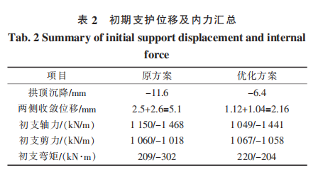

为节省篇幅,将导坑开挖方案优化前后初期支 护位移及内力对比值汇总,如表 2 所示 。
从表 2 可知,优化方案的拱顶沉降及两侧收敛 位移相对原方案分别减小 44.8%和 57.6%,优化方案 的初支轴力和剪力值与原方案相比变化幅度在 4%以内,初支弯矩最大值降低了 32.5%。总体来看,优 化方案的围岩位移及初支结构内力值都不大,处于 合理范围内,即优化方案在满足机械化施工要求的 同时,能够较好地控制围岩变形及结构受力。
