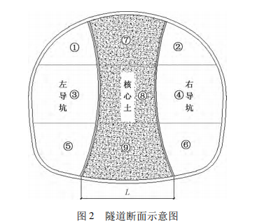

依照双侧壁导坑法横向施工的步骤进行隧道的开挖,如图2所示。其施工工序为顺序开挖①~⑨部,并及时作初期支护,然后移除支撑作二次衬砌。图2中L代表核心土宽度。

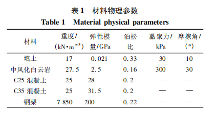

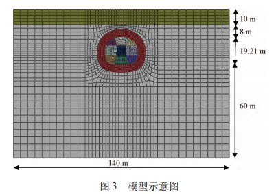

为简化纵向施工的分部滞后影响,建立了横向宽140 m,高97.21 m,隧道开挖宽度22.16 m,开挖高度19.21 m,拱顶埋深18 m的二维平面模型,其中覆土深度为10 m,如图3所示。对模型底边施加竖向位移约束,对左右两边施加横向位移约束。模型网格选择四边形四节点单元,并采用Mohr-Cou-lomb本构模型,初支与衬砌都用弹性单元,锚杆以及超前支护用等效加固的方法模拟。分别取3种不同宽度的核心土,核心土宽度L分别为8 308、10 308、12 308 mm。其中10 308 mm为实际工况设计方案宽度。材料物理参数如表1所示。

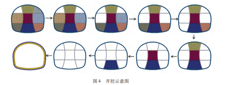

模拟过程
依据双侧壁导坑法的施工工艺,利用有限元软件模拟隧道开挖的步骤。首先,使模型实现初始地应力平衡;其次,激活隧道初期支护单元;再次,根据减小岩体模量的方法,使岩体模量减小40%,按顺序分别开挖①~⑨部,最后再拆除支临时钢支撑进行二次衬砌。模拟开挖如图4所示。

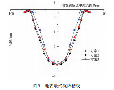

在城市地铁施工中,保证周围建筑物、地下管线等的安全非常重要。为了安全施工,必须建立起有效的监控量测[12]。图5中横坐标表示模拟分析步,纵坐标表示监测点的位移。方案1表示L=8 308 mm,方案2表示L=10 308 mm,方案3表示L=12 308 mm。在1969年国际土力学大会上,Peck[13]提出隧道开挖引起的地表横向沉降槽符合Gauss函数分布。可以在数值上看出3种方案的最终地表沉降槽线基本相同,其在隧道中线位置处的沉降明显最大,离中线越远,产生的沉降越小。说明核心土宽度对隧道开挖最终产生的地表位移影响不大。

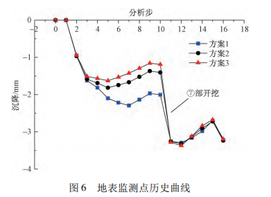

图6所示为地表中心点位置处的一个监控点的隧道开挖工序与位移的关系。在开始阶段,三者的曲线走势几乎重合,这是由于地应力的平衡产生的。然后在隧道开挖①~⑥部过程段,三者的曲线走势出现变化,其中方案3的沉降小于方案2,相对于方案2,其在相同分析步下的最大沉降差为14.5%。方案1的沉降明显大于另外两个方案,相比方案2,其在相同分析步下的最大沉降差为27.2%。且方案2与方案3的曲线图较为一致。这是由于在方案1中,左右两侧导洞的面积较大,导致卸载开挖时,产生的沉降较大。到了核心土开挖阶段,随着⑦部的开挖,三者的沉降都出现“跳崖式”增长,之后开挖⑧~⑨部及衬砌阶段趋于平缓。这是由于核心土对隧道起着支撑的作用,当开挖核心土⑦部时,围岩失去中间的支撑物,使得地表中心处出现位移急剧增加的现象。

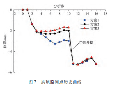

拱顶沉降对比分析
从图7中可以看出,3种方案的拱顶沉降曲线与地表监测点的变形曲线线性相似,但在数值上要大于地表监测点的沉降。方案1相对于方案2在相同分析步下的最大沉降差为30.1%。方案3相对于方案2在相同分析步下的最大沉降差为14.4%。且方案2与方案3的曲线较为一致。在第⑦部开挖时,方案3的位移变化速率最大,这是由于方案3的核心土分部面积较大,承受了较大的竖向应力,当开挖第⑦部时,围岩失去较大的承载力,使得方案3在第⑦部开挖时会出现较大的隧道变形。也说明在同一开挖步下,拱顶沉降要大于地表沉降,且拱顶沉降变化规律与地表沉降规律大致相同。

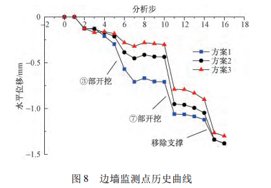

边墙水平位移对比分析
图8中,方案1的水平位移在隧道开挖过程中要明显大于其他两个方案,其次是方案2,再是方案3。在数量上,方案1相对于方案2在相同分析步下的最大位移差为56.5%。方案3相对于方案2在相同分析步下的最大位移差为29.1%。同样的,在开挖③时,水平位移发生第1次大的变化,其中方案1变化速率大于其他两个方案。然后曲线趋于平缓,直到⑦部的开挖,位移出现第2次大的变化,之后在移除支撑时出现了第3次大的位移变化。自始至终,方案1的位移较大,最小的是方案3。说明核心土越窄,在双侧壁导坑法下产生的位移变化波动较大,特别是在第③部、⑦部以及移除支撑时,隧道边墙产生的水平位移会急剧增加。

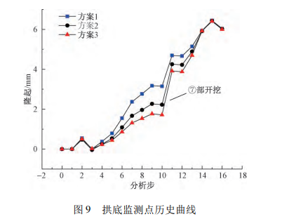

拱底隆起对比分析
同样的,从图9中可以看出,方案1在开挖①~⑨部时的隆起最大,方案3在开挖第⑦部时隆起变化速率最大,这与地表、拱顶和边墙监测点的规律基本一致。在数量上,方案1相对于方案2在相同分析步下的最大位移差为42%。方案3相对于方案2在相同分析步下的最大位移差为27.1%。且方案2与方案3的曲线图较为一致。

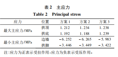

在隧道开挖过程中,隧道主要的支承是靠围岩自身的承载能力与初期支护共同作用的。对此研究了在隧道开挖完成后初期支护的受力特征,分析在衬砌之前的危险点,为做好安全工作提供理论依据。主应力如表2所示。其中拱顶与拱底位置主要受拉作用,拱脚与边墙主要受压作用。虽然初期支护所受压应力比拉应力大,但初期支护用的是C25混凝土材料,混凝土抗拉强度远小于受压强度,所以对于初期支护的危险点,要防止拱顶与拱底受拉破坏,防止边墙及拱脚受压破坏。可以采取及时锚喷,施加钢支撑,勤加量测等措施避免隧道失稳造成严重的损失。
