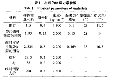

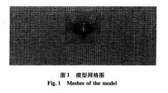

计算模型如图lo隧道断面宽20. 16 m,高 15.01 m,埋深15 m,位于V级围岩。初次衬砌为 C25混凝土,厚度为0. 35 m;二次衬砌为C35混凝 土,厚度为0.8 m;锚杆釆用R32N自进式锚杆,拱顶 和侧壁上的锚杆长取4 m,中隔壁锚杆长取2. 5 m;临时钢架釆用工字钢I 20b。横向计算范围:自隧道 中心左右各取75 m;竖向计算范围:隧道拱部以上 取15 m,仰拱以下取30 m。边界条件:底部约束,左 右边界加侧压力,侧压力系数取0.8⑹。通过改变 围岩参数等效模拟锚杆加固围岩效应和注浆加固围 岩效应。临时钢架支护、初衬和二衬都用实体单元 模拟。计算中围岩材料的屈服准则釆用D-P准则。计算参数⑺如表1。

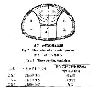

开挖断面如图2。双侧壁导洞法有18步工序, 主要施工顺序为:左导洞上部①开挖;左导洞上部① 锚杆、初衬及临时钢架设置;左导洞下部②开挖;左 导洞下部②锚杆、初衬及临时钢架设置;右导洞上部 ③开挖;右导洞上部③锚杆、初衬及临时钢架设置; 右导洞下部④开挖;右导洞下部④锚杆、初衬及临时 钢架设置;中部导洞上台阶左部⑤开挖;中部导洞上 台阶左部⑤锚杆、初衬;中部上台阶右部⑥开挖;中 部上台阶右部⑥锚杆、初衬;中部导洞中间台阶⑦开 挖;中部导洞中间台阶⑦临时横撑设置;中部导洞下 台阶⑧开挖;中部导洞下台阶⑧初衬;拆除临时钢架 支护;全断面二次衬砌。根据以上施工过程,将计算 过程分为18个步骤。文章对双侧壁导坑法进行了 3种工况的研究,见表2。
通过对工况1和工况2的研究结果,对比分析 了隧道整个断面初期支护封闭的快慢对隧道稳定性 的影响。工况3是在前两种工况研究的基础上对双侧壁导坑法的一种优化。

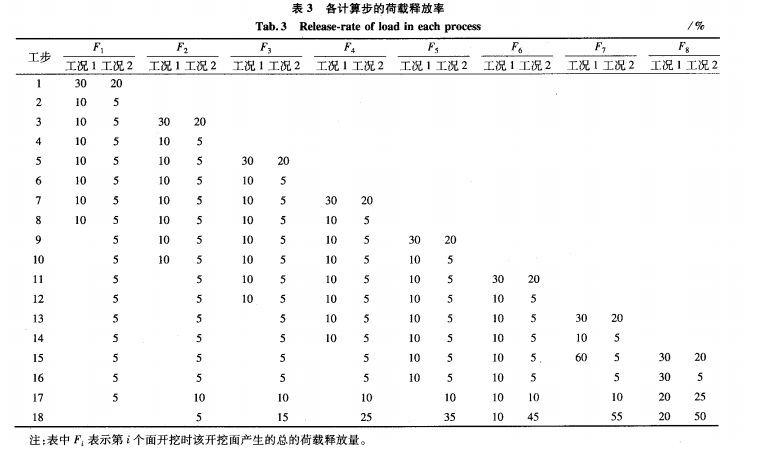

支护封闭的快慢用荷载释放的比例进行模拟。支护封闭得快,表示支护离掌子面的距离短,反之支 护离掌子面的距离就远⑻。模拟过程中通过调整 各计算步的荷载释放率来反映支护封闭的快慢。
如图2,将开挖断面分为了 8个部分开挖,在第 ,个面开挖时将产生该面的释放荷载气。=1 ~8), 随着掌子面的推进,该释放荷载将逐步释放完成。工况1和工况2各计算步的荷载释放率见表3。

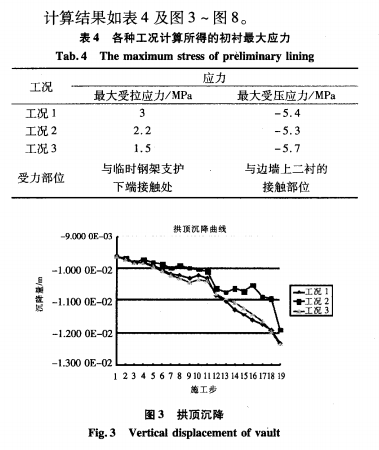

由图3和图4可见,工况2支护封闭快,拱顶沉 降量为1. 1 mm,边墙中点水平位移为-0. 52 mm, 隧道洞身变形量最小;工况1支护封闭较慢,拱顶沉 降量都大约为2. 71 mm,边墙中点水平位移大约为 -0.83 mm,都大于工况2。从拱顶沉降和洞身变形 量来分析,工况2能更好的控制拱顶沉降和隧道洞 身变形。

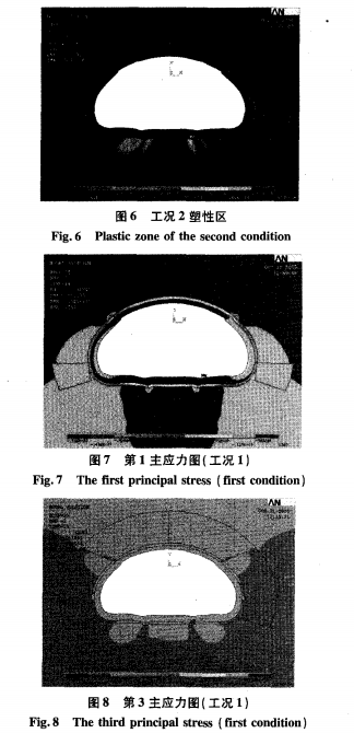

通过对围岩的塑性区大小的比较,工况1在拆 除临时钢架支护时,临时钢架与围岩接触点附近的 围岩会出现较大的塑性区域,其中最大深度为3 m 左右,最大宽度为4 m左右;在工况2中,加快了支 护封闭速度,塑性区面积有所减少。在临时钢架支 护上部与围岩的接触点的塑性区消失,下部接触点' 的塑性区减小,但依然有较大塑性区。
由图7、图8及表4可以看出,初衬在临时钢架 支护下端与初衬接触点有应力集中现象,出现了很 大的拉应力,其中工况1所受最大拉应力为3 MPa, 工况2为2.2 MPa;初衬在边墙上与二衬的接触部 位承受较大的压应力,工况1所受最大受压应力为 -5.4 MPa,工况2为-5. 3 MPa。可见加快支护封 闭的速度能适当的减小初衬所受的应力。
综上所述,加快支护封闭的速度能改善受力条 件,提高隧道的稳定性。但是单纯的加快支护封闭速 度不能完全避免围岩塑性区的岀现和大幅度的减小 初衬所承受的应力,这还需要进行另外的优化措施。

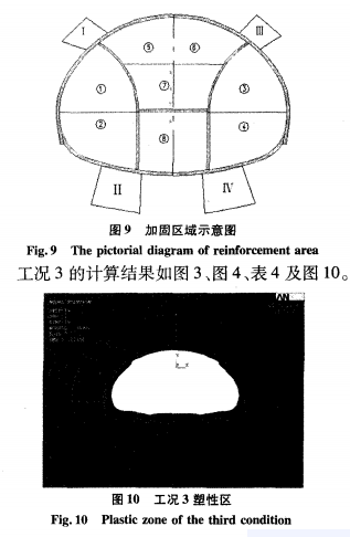

为了进一步改善隧道的受力条件,对加固临时 钢架支护与初衬接触点附近围岩后的隧道的受力状 态进行分析,记为工况3。工况3的主要施工步骤 与上述双侧壁导坑法施工工序一样,不同之处如图 9。在①部锚杆、初衬及临时钢架设置前,对临时钢 架上端附近的围岩采用注浆或加密锚杆的方式进行 加固,面积是自端点左右各1.35 m范围内,深2. 5 m(图9中I部);在②部锚杆、初衬及临时钢架设置 前,对临时钢架下端附近的围岩釆用注浆或加密锚 杆的方式进行加固,面积是自端点左边3.58 m至右 边0.5 m范围内,深4 m(图9中II部);同理,根据 对称性,③和④部的加固区域如图9中HI部和IV部 所示。工况3的荷载释放方式与工况1相同。
工况3的拱顶沉降与洞身变形量与工况1大致 相同。工况3在加固围岩之后围岩没有出现塑性 区,从初衬应力来看,初衬与临时钢架支护下端接触 点的最大拉应力为1.5 MPa,边墙上初衬与二衬接 触部位的最大受压应力为-5.7 MPa。可见在加固 围岩之后,不仅洞身周围围岩没有出现塑性区,而且 初衬受拉应力也减小了很多,受力情况得到了改善。
